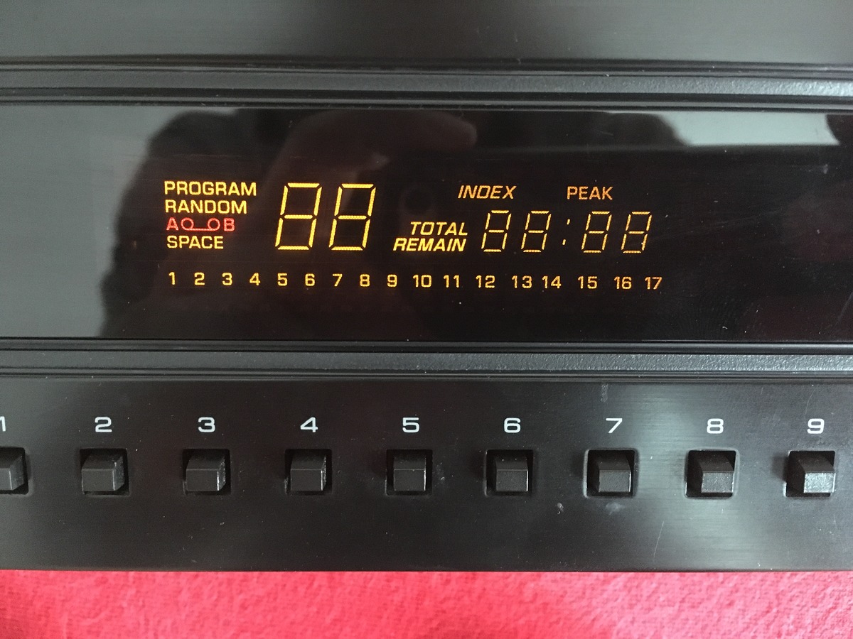

ich habe vor mit einem Raspberry PI ein Display eines alten CD-Players
anzusteuern. Daten über das Display gibt es kaum. Ich habe jedoch schon
experimentiert und folgendes herausgefunden:

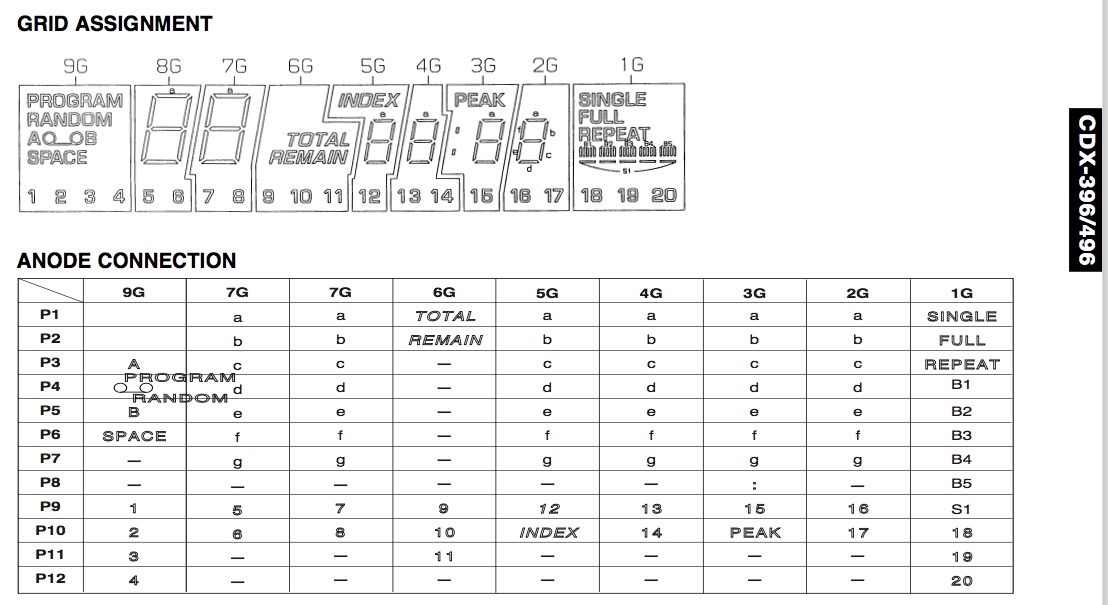

Das Display funktioniert durch Multiplexen.(siehe Anhang)
Es gibt P1-12 und G1-9 Pins also insgesamt 21 Pineingänge.
Wenn man P2 und G4 mit einer Spannung von 6,5V versorgt leuchtet z.B.
bei der eingebauten 7-Segmentanzeige ein Segment.
Zusätzlich benötigt das Display noch eine Versorgung von ca. 3,3V bei
ca. 300mA
Nun möchte ich mit dem Raspberry PI die P1-P12, G1-9 ansteuern.

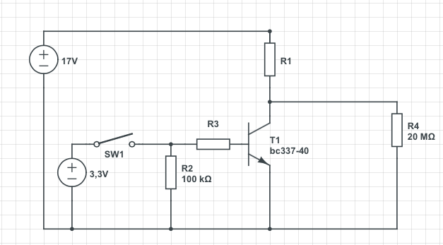

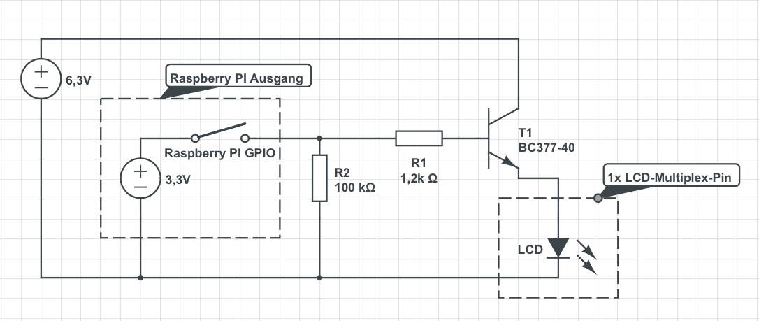

Da die GPIOs nur 3,3V liefern, dachte ich an einen Transistor, der mir
die 6,5V "schaltet".

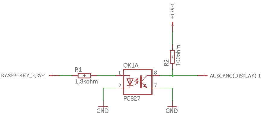

Nun habe ich die Schaltung im Anhang aufgebaut. und folgendes gemessen:
Spannung
zwischen Kollektor und GND  : 6,50V
zwischen Kollektor und Basis: 1,98V
zwischen Emitter und GND    : 4,00V
Leider erreicht die Spannung zwischen Emitter und GND nicht die von mir
erhofften 6,5V und das Display leuchte nicht. Könnt ihr mir sagen was in
der Schaltung falsch ist?
Ich muss dazu sagen ich habe bei einem Freund vor 2 Wochen ebenfalls die
Schaltung aufgebaut (laut meinen Skizzen zumindest) und da hat es
funktioniert.
Ich habe im Internet bereits über die von mir aufgebaute
Kollektorschaltung recherchiert.
Stimmt es, dass bei einer Kollektorschaltung die Emitter-GND Spannung
die an der Basis anliegenden Spannung nicht überschreiten kann?
Wenn Ja warum erziele ich dann bei meiner Schaltung 4,0V?
lg. Sebastian

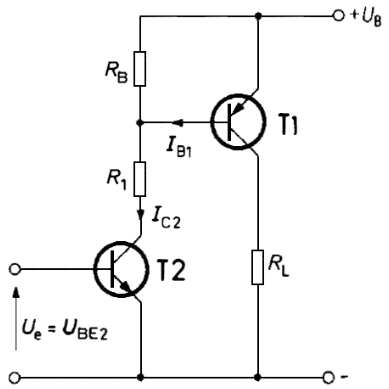

von Clemens L. (c_l)
siehe Transistor (PNP/NPN als Schalter, wohin mit der Last?)
von Stephan H. (stephan-)
die Steuerspannung heißt Ube. Schau mal was dann passiert mit dem E wenn
der Transistor leitet. Merkst Du was ?

von posti (Gast)
Hi
Der Emitter gehört auf Masse, die Last gehört bei einem NPN über den
Transistor (Dieser wird mit Plus angesteuert, der Steuerstrom fließt
nach Minus und 'reißt' den Laststrom mit.
Bei einem PNP gehört Dieser nach Vdd und der Emitter ebenfalls und die
Last unterhalb des Transistors.
Der Transistor sieht ja nicht die Spannungen 'von GND', wenn da noch
eine Last 'zwischen liegt' - und da kann es sein, daß Deine 0,6V 'Basis'
für den Transistor wesentlich Weniger sind - Alles nur eine Sache des
Blickwinkel.
MfG

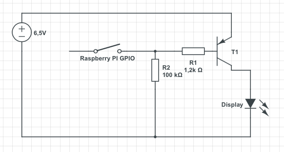

Habe jetzt noch eine Schaltung mit PNP-Transistor gezeichnet.
(der Schalter soll nur den I/O Ausgang 3,3V des Raspberry PI
symbolisieren).
Würde nun der I/O Ausgang auf Down programmiert sein, würde der
Transistor leiten werden und die LED (das Display) leuchten also
invertiert. Richtig?

Die Schalung funktioniert aber so immer noch nicht wie gewünscht. Da der
RasPi maximal 3,3 Volt ausgeben kann, der Emitter aber ein Potential von
6 Volt hat, ist der Emitter immer auf einem um mindestens 0,7 Volt
höheren Potential, was zum Durchsteuern des Transistors notwendig ist.
Es wurde schon die richtige Lösung genannt: einen Nun-Transistor nehmen
und mit dem gegen Masse schalten. Daher auch der Verweis auf den
Transistor als Schalter. Viel du noch zu lernen hast, junger Padawan...

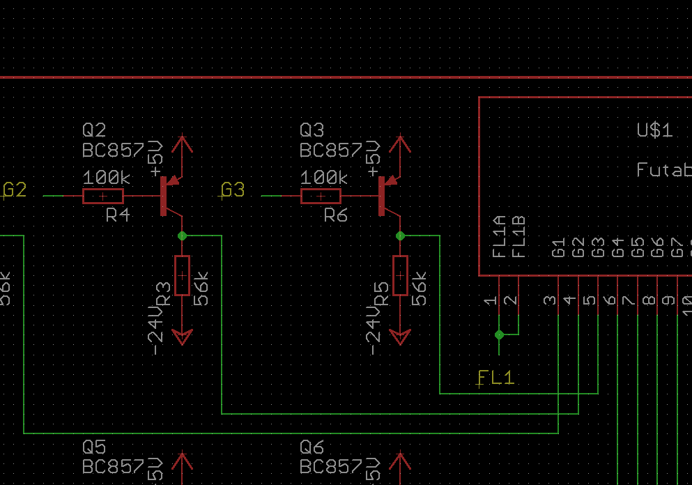

von hp-freund (Gast)
Willst Du dir wirklich so viel Stress machen für ein altes VFD?
Es gibt so schöne IC mit SPI Ansteuerung (3,3V 5V):
http://docs-europe.electrocomponents.com/webdocs/12b1/0900766b812b1347.pdf
oder PT6315 oder ...
von Mampf F. (mampf) Benutzerseite
Jap, deine Schaltung ... Die Emitter-GND-Spannung ist exakt die Spannung
an der Basis minus 0,7V, die an Basis-Emitter abfallen.
So geht das nicht!
Wenn Du unbedingt mit Transistoren für dein VFD hantieren willst, sieh
dir die Schaltung in der pdf Datei im Archiv an:
http://www.pollin.de/shop/downloads/D120138S.ZIP

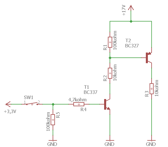

Wenn Du nur 3.3V zur Verfügung hast, könnte man mit Diesen einen NPN,
Emitter an GND, Kollektor an einem Widerstand, Dieser an Vdd,
beschalten.
Damit hätten wir, wenn der Out High ist, einen Stromfluß durch diesen
Transistor und DIREKT ÜBER DEM TRANSISTOR eine Spannung nahe GND.
Wenn der Out LOW ist, sperrt dieser Transistor, und die Spannung über
Ihm liegt auf VDD.
Den Widerstand so bestimmen, daß ein nachgeschalteter NPN den Strom
bekommt, Den er braucht.
Bei einem PNP braucht es dort eh einen Widerstand vor der Basis, Der den
Strom nach GND (durch unseren Transistor) in Grenzen hält.
Hier hast Du entweder einen fetten PullUp und einen strombestimmenden
Vorwiderstand zur Basis des nachfolgenden PNP, oder nur einen
strombestimmenden Vorwiderstand zur Basis des folgendem NPN.
Eine der Seiten musst Du invertiert ansteuern.
MfG
von Sebastian Schubert (Gast)
> sieh
Ganz ehrlich, jetzt weiß ich endlich wie das Display funktioniert.
Vielen Dank.
ps. wie ich die Vorherige Nachricht schrieb, habe ich deine vorherige
Nachricht noch nicht gelesen.
Also wenn ich es mit Transistoren baue, kommt der Kollektor zu den
Displayeingängen und der Emitter zu den +6,5V oder sind es -6,5V?. Der
100kohm Pulldown kommt zwischen Kollektor und GND.
oder?
die Idee mit einer SPI-Schnittstelle gefällt mir auch gut aber da hab
ich noch weniger Ahnung wie ich das verschalten bzw. Programmieren muss.
Ist das recht kompliziert?

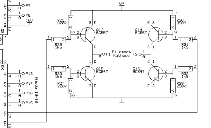

Der im Anhang zu sehen Bereich ist dafür verantwortlich, dass bei F1 F2
eine 50Hz Wechselspannung rauskommt oder?
und die Hz werden durch die Ausgänge Q5 Q6 eingestellt?
So kann man sagen. Es kommt darauf an das etwas gleiches Potential an
den Heizdrähten über die gesamte Anzeige anliegt.
Im CDX-396 mit 3,5V Wechselspannung angegeben.
Wenn Du dir die Pollin Schaltung ansieht wirst Du schon ein SPI
erkennen.
Die Daten werden einfach seriell eingetaktet und mit Latch übernommen.
Mit dem Output Enable kannst Du sogar über PWM die Helligkeit steuern.
Beachte den CD4094 der kann die 18V vertragen, andere CMOS nicht.

Wo hast du den die 3,5V Wechselspannung gefunden?
und gibt es da auch offizielle Werte für die Grids bzw. für die
gemultiplexten Eingänge?
Im Service Manual vom CDX-396, im Schaltplan.
3,5V AC Heizung, -20V an der Kathode.
Stör dich nicht am Minus, wichtig ist die Differenz von 20V zwischen
Kathode und Gitter/Anode.
Jup, wobei es ein Rechteck sein wird ...
Hab da einen Link, den du dir unbedingt anschauen solltest:
https://www.noritake-elec.com/technology/general-technical-information/vfd-operation
Unter 5.3 steht, wie man die RMS-Spannung für das Filament ausrechnet
mit Rechteck-Signal ...
Interessant ist auch die Filament Bias Voltage und 5.2

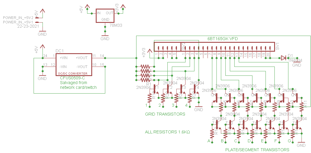

von Olaf (Gast)
Im Anhang mal ein Ausschnitt aus einer Schaltung die zeigt wie ich es
mache. Die Idee hab ich mal aus einem Servicemanual von einem
Videorecorder geklaut. Fand ich ziemlich genial.
So kann das dann aussehen:
http://www.criseis.ruhr.de/bilder/vfd_glas.jpg
http://www.criseis.ruhr.de/bilder/vfd_platine.jpg
Der Witz ist das man so mit einem Transistor auskommt den man direkt von
einem Microcontroller ansteuern kann. Wenn der Microcontroller nicht
genug pins hat dann wuerde ich da noch 1-2 serielle in/parallel out
Schieberegister dran schalten. (74HC4094)
Wie du siehst mach ich die Anodenspannung und die Heizspannung an Board
mit einem kleinen Royerkonverter.
Olaf

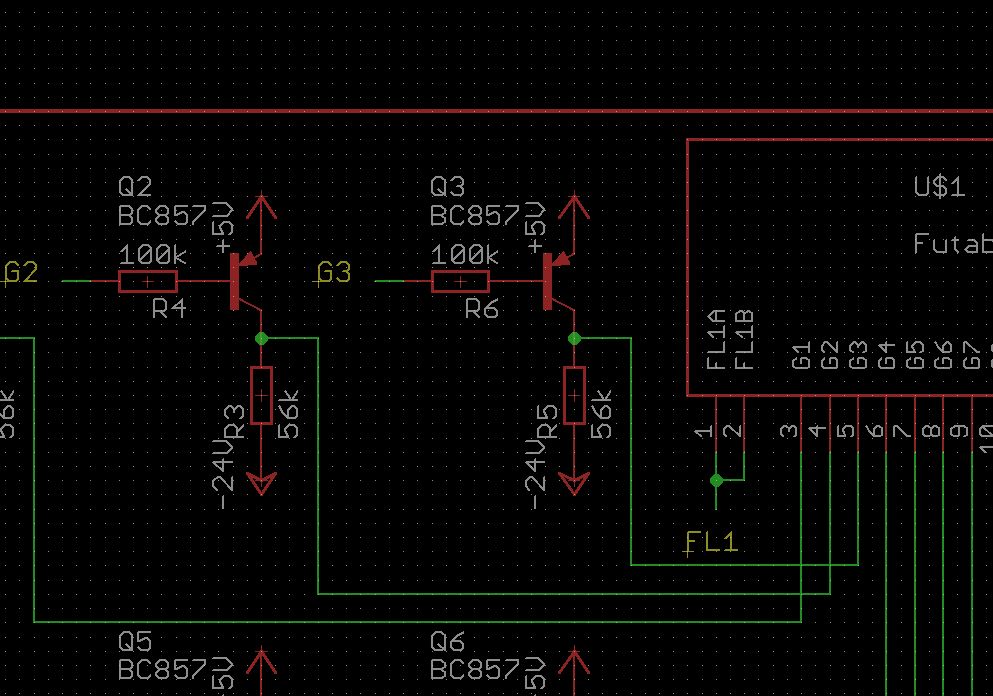

So ich habe heute wieder ein wenig experimentiert.
Das Display funktioniert auch mit 17V. Also ich bin mit der Helligkeit
zufrieden. Die 17V habe ich durch eine Reihenschaltung der 5V und 12V
Netzteile bekommen. F1 und F2 (Heizer) habe ich mit 3,5V Gleichspannung
betrieben. Unterschiedliche Helligkeiten sind mir nicht aufgefallen
(auch nicht am Rand).
Jetzt habe ich die Schaltung im Anhang aufgebaut und bin wieder auf ein
Problem gestoßen.
Für R1 habe ich einen 100ohm Widerstand genommen da ich hier so wenig
Spannungsabfall wie möglich haben möchte.
R4 habe ich mit einem Multimeter am Display gemessen. (vernachlässige
ich bei der Rechnung unten)
R2 ist der normale pulldown Widerstand
So und mit R3 komme ich nicht ganz zurecht.
Durch Testen habe ich herausgefunden, dass die Schaltung nur
funktioniert wenn R3 kleiner ca. 800ohm ist.
Bei 800ohm fließen jedoch (3,3V-0,7V)/800=3,25mA und ich muss schauen
das es nicht mehr wie 2mA sind da der Raspberry ja nicht mehr wie 50mA
auf allen Ausgängen liefert.
(Später wird des ein Atmega schaltern aber ich möchte es erstmal mit dem
RPI testen)
Daher bräuchte ich einen R3 der z.B. 1800ohm groß ist.
Dieser funktioniert jedoch nicht.
Der Strom kann es ja eigentlich nicht sein oder?
der bc337 hat ein B von 250-600
Ic sind 17V/100ohm = 170mA
Dann müsste der Transistor bei 170/250 = 0,68mA und 0,7V an der Basis
leitend werden oder?
von Joe F. (easylife)
Diese Schaltung ist nicht wirklich geeignet. Wie du selbst siehst,
fließen unnötig hohe Ströme, um am Ausgang 0V zu erhalten.
Die Lösung zum Schalten höherer Spannungen mit einer niedrigen Spannung
ist ein Transistor-Paar PNP und NPN.
Leseempfehlung:
http://www.netzmafia.de/skripten/hardware/Control/ein_ausgabe.pdf
"Bild 1.9: Zweistufiger Transistor-Schaltverstärker im Gleichtakt" zeigt
das, was du brauchst.
Zwischen Ansteuerung und Basis von T2 muss natürlich noch ein
Basis-Widerstand.

3 davon.
jeden Ausgang mit 17V+ über einen 100ohm Widerstand und dem Displaypin
verbinden.
Die Eingänge haben 2,7kohm Widerstände geschalten. Da bin ich dann von
den 50mA weit entfernt. Würde das Funktionieren? Wenn ja brauche ich
trotzdem bei den Eingängen pulldown Widerstände oder kann ich mir die
hier sparen?
Einfacher wäre es sicher mit einem UDN2981 aber den gibts bei Conrad
nicht und die Versandkosten für 3 Chips sind zu viel.

von Manfred (Gast)
Wurde an anderer Stelle im Forum schon diskutiert, im Schaltbetrieb hat
der Transistor eher 25 als 250 - passt zu Deinen Werten.
Wenn Du den Basisstrom nicht leisten kannst, schraube einen FET in die
Schaltung - selbst bei einem DS-Widerstand von 1 Ohm ist der immer noch
besser als Dein BCxxx.

Ich habe mich jetzt über Open-Collector informiert. Das heißt wie der
Name schon sagt, dass der Kollektor noch nicht beschalten ist und dies
noch geschehen muss damit die Schaltung funktioniert. Richtig?
Den Unterschied zwischen NPN und PNP habe ich mittlerweile begriffen.
Die Lösung mit zwei Transistoren verstehe ich auch. Mein Problem ist
jedoch
die Größe. Ich bräuchte für meine 21 Anschlüsse 42 Transistoren und das
ganze sollte auf eine 16x10cm Lochrasterplatine passen und keine
SMD-Bauteile beinhalten.
Am liebsten wäre mir eine Lösung wo ich nur einen Transistor pro
Display-Pin benötige.
Oder ein Baustein der die Transistorschaltung integriert hat (gibt es so
etwas?).
Ich weiß es ist mühsam mit mir. Ich hätte mir das etwas einfacher
vorgestellt.
(17V bei fast keinem Stromfluss mit 3,3V unter 2mA schalten kann doch
nicht so schwer sein. Dachte ich)
Vielen Dank für den Tipp. Werde mich morgen in das Thema MOSFET genauer
einlesen.
Von der Größe gibt es die ja auch in TL-92.

Darf's dann vll. ein 0-8-15 Opto-Koppler sein?
Dann wärest Du 'potential unabhängig', musst halt die gleichen
Potentiale nehmen, wie der µC.
Die 'andere Seite' hat dann nichts mehr mit dem µC zu tun - auch, wenn
Diese auf GND (oder sonst wo) verbunden sind - was dann aber nicht mehr
sein müsste.
Aber auch hier musst Du drauf achten, wie rum der 'Last-Transistor' in
dem Koppler verbaut ist, also auch wieder prüfen, ob Dieser oberhalb der
Last nach Plus oder unterhalb der Last nach Minus/GND gehört.

Das klingt auch verlockend habe mir gerade den pc827 angesehen.
Aber ich werde bei dem Datenblatt nicht ganz schlau wieviel Strom die
LED zum schalten benötigt. Das kleinste was im Schaltplan zu finden ist
sind 5mA 5V. oder gibt es da einen anderen Wert auf den ich achten muss.
Ah habe gerade den CTR-Wert von min. 50 entdeckt. Da bei mir so gut wie
kein Strom zu Schalten ist, sollte das ohne Probleme möglich sein oder?
Im Anhang die Schaltung. R1= (3,3V-0,6V)/0,002A = 1350ohm also 1,5 oder
1,8kOhm(hätte ich zuhause)
So habe mich etwas eingelesen und bin auf den BS170 gestoßen (der ist
schön klein).
Da die FETS Spannungsgesteuert sind habe ich mit die max. 2mA kein
Problem.
Jetzt hänge ich jedoch wieder am Datenblatt.
VDS=60 ok da komme ich mit meinen 17V nie hin.
bei den ON Kriterien steht:
VGS(Th)max. 3,0V ok aber davor steht (VDS = VGS, ID = 1.0 mAdc) und mein
VDS ist ja 17V und VGS ein Wert zwischen 3,3 und 0 V.
Auf die anderen On-Kritierien komme ich auch nicht somit kann der nicht
für meine Aufgabe verwendet werden oder doch? ich habe bei anderen
Mosfets eben so geschaut war bei allen sehr ähnlich.

von Manfred (Gast)
Zu Beginn hast Du von 170 mA Laststrom gesprochen und davon, dass Deine
Schaltung die ermitteltem 3.25 mA Basisstrom nicht liefern kann. Damit
ist der Optokoppler aus dem Rennen, der obendrein nur 50mA dürfte.
> schön klein).
> Problem.
Ich denke, dessen DS-Widerstand wird zu hoch sein.
Du hast 170mA und bei einem BC... eine CE-Restspannung von 0,5V zu
erwarten. Daraus resultiert, dass ein FET maximal 3 Ohm haben dürfte, um
nicht schlechter zu werden - und das natürlich bei nur 3,3 Volt
Ansteuerung. Das könnte z.B. der RFD14N05*), aber auch viele andere - da
ist suchen angesagt, was die Bastelhöker so haben.
*) hier zufällig vorhanden

Wow mir ist erst jetzt bewusst worden das ich bei der Schaltung mit
einem 100 ohm Widerstand 170mA verbrate obwohl ich es oben ausgerechnet
habe (schäm). Das sind dann mal 21 gleich 3,57A was das Netzteil leisten
müsste. (minus 340mA, da zwei Pins dann immer auf down sind)
Vielleicht ist die Frage jetzt blöd aber es würde mich trozdem
interessieren.
Wenn ich das Display zwischen den 17V+ und dem R2 Widerstand hänge und
R2 auf 1,2Kohm erhöhe, würde doch trozdem der meisste Strom über R2
fließen da das Display am Ausgang ca. 20Mohm hat oder? Der Strom der
über den Optokoppler fließt wäre geringer.
Damit ich die 170mA verhindere bräuchte ich bei den Mosfets einen
P-Kanal oder? Denn dann kann ich mir den Widerstand sparen und das
Display an Drain hängen. Bei einem N-Kanal hätte ich wieder die 170mA
wenn ich einen 100Ohm Widerstand nehmen. Richtig?

Oh Nein ein P-Kanal geht nicht da ich ja dann am Gate eine negative
Spannung benötige die ich vom Controller nicht bekomme. Richtig?
Seufz! Da will jemand eine VFD Ansteuerung bauen und ...
Nein! Es geht immer um die Spannung Ube ... Wenn der Emitter bei einem
PNP Transistor an z.B. +5V hängt und die Basis an +4,3V dann sieht der
Transistor eine Spannung von -0,7V gemessen von Basis zu Emitter ...

Aja.
So alles was auf Emitterschaltung hinführt fällt weg da der
Stromverbrauch zu groß ist.
Gibt es den eine Schaltung mit einem Mosfet die 17V schalten kann mit
3,3V unter 2mA ohne einen anderen Transistor oder Mosefet zu verbauen?
Wenn nein werde ich entweder die Schaltung mit NPN und PNP Transistor
wählen.
Habe gerade am Steckbrett die Schaltung nachgebaut. Bei Low kamen
trotzdem noch ca. 8V raus. da hab ich wohl die Widerstände falsch

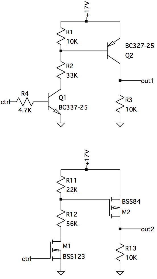

von Manfred (Gast)
Nein.
> wählen.
> bemessen.
Der Vorschlag von Autor: Joe F. (easylife) / Datum: 14.01.2017 15:36
dürfte funktionieren. RB etwa 100 kOhm, R1 10 kOhm, vor die Basis T2
einen 4,7 kOhm - einfach mal aus dem Gefühl heraus für einen Laststom
bis 50 mA.
Zum Messen machst Du wirklich den RL rein, sagen wir mal 10kOhm. Ohne
diesen wird Dein DVM mit 10MegOhm Eingangswiderstand irgendwas mesen.
> bis 50 mA.
Habe jetzt die Schaltung mit den Werten aufgebaut und gemessen
(Schaltung im Anhang).
Leider habe ich das selbe Problem wie bei der Vorherigen. Ist der Taster
nicht betätigt (LOW), sind trotzdem bei T2 zwischen Emitter und GND
7,63V. Deshalb habe ich die Schaltung erstmal auf T2 reduziert und an
die Basis über einen 4,7 kohm Widerstand 17V+ geschalten. Auch hier sind
wieder die ca. 7V zwischen Emitter und GND. Ich habe dann weiter im
Internet nach Berechnungen gesucht und gefunden. Beim Testen sind jedoch
wieder die 7,6V rausgekommen.
Liegt das an meinem gewählten BC327 PNP?
von Manfred (Gast)
Cyborg schrieb:
> Wenn dir die elektrotechnischen
> Grundlagen fehlen, muss du die erst mal lernen. Am besten
> Learning by Doing.
Natürlich fehlen hier einfache Grundlagen. Wenn ich mal 40 Jahre zurück
gehe, hatte ich selbst massive Probleme, den PNP im Pluszweig zu
begreifen. Und da hatte ich schon den Gesellenbrief als Fernsehpruckler.
Dann sagst Du aber "Learning by Doing" - genau das versucht Sebastian
doch gerade! Also, was soll's, es kommen Angaben und Rückfragen, da wäre
es unfair, jetzt aufzugeben.
> Dann höre endlich auf, dir das Hirn zu zermartern und
> tausende Fragen zu stellen.
Ja wie denn, wenn er es ernst meint? Wegwerfen und Holzroller bauen -
nee, der Punkt ist überschritten, er will da jetzt durch.
Wenn nur der T2 samt R1 und R3 in der Schaltung ist, muss der zu sein.
Falsch angeschlossen oder kaputt.
> Auch hier sind
Wirklich Emitter und GND? Emitter ist da, wo der Pfeil ist - beim T2
(PNP) also an Plus, beim T1 (NPN) an GND.
Von den Eckdaten her passt der.
>> Auch hier sind
und das war es, habe den Transistor verkehrt herum eingesteckt. Jetzt
funktioniert es. Danke
Da ich jetzt endlich eine funktionierende Schaltung am Steckbrett habe,
werde ich diese auch umsetzen. Ich habe im Gegensatz zum UDN2981 und dem
PT6312 alle Teile zuhause. Daher werde ich mich zum nächsten Schritt dem
Löten begeben.
Ich danke euch wirklich allen sehr. Ihr habt so lange durchgehalten und
mir auf die blödesten Fragen geantwortet. Ich kann euch sagen es hat
sich gelohnt (für mich zumindest), denn so viel über Transistoren und
Mosfets habe ich noch nie gelernt bzw. verstanden.
Ich werde hier Fotos reinstellen sobald ich das Display angesteuert
habe.
Besten Dank und Liebe Grüße
Sebastian

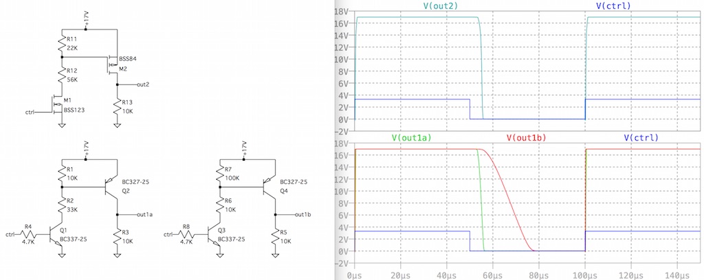

Momentan testest du die Schaltung ja mit dem Taster. Du wirst aber
feststellen, dass das Signal am Ausgang recht träge wird wenn die
Ansteuerfrequenz höher wird.
R1 und R2 würde ich daher etwas anders dimensionieren.
Wenn das ganze dann noch kleiner (SOT-23) und etwas stromsparender
werden soll, kannst du dich ja mal an MosFETs versuchen (die
vorgeschlagenen Typen gibts eigentlich überall für ca. 5 cent). Der 4.7K
Basiswiderstand wird dadurch auch überflüssig.
von Manfred (Gast)
Das muss an Deinem Auftreten liegen, meistens entarten solche Threads.
Stelle Dich 10 Minuten in die Ecke :-)
Das Problem sehe ich bei einem bipolaren Transistor nicht.
Was soll schneller werden, wenn Du den R2 größer machst (33 anstatt
10k)? Den R1 hast Du auf 10k gesetzt, Angst, dass der PNP mit 100k nicht
sauber zu bleibt?
Bei Deinem Vorschlag mit dem FET würde ich weitaus eher lahme Flanken
erwarten, aufmachen über 56k ist kein geschwindigkeitsoptimiertes
Design.
Warten wir's ab, diesbezüglich präzise Anforderungen liegen nicht vor,
die komplette Anwendung ist mir nicht bekannt.

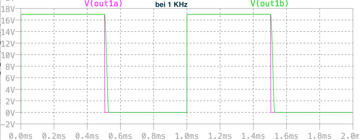

> sauber zu bleibt?
Das Problem entsteht beim Abschalten von Q4 (T2). Wenn der Transistor
stark saturiert ist, dauert es länger, bis die Ladung über die 100K
abfließt.
Die kleine Ladung der FET Gates kann sich auch über etwas größere
Widerstände schnell genug ändern.
Klar, die Multiplexing Frequenz ist nicht bekannt, meine Simulation geht
von 10Khz aus. Bei 1 KHz sieht's schon weniger dramatisch aus, insofern
würde es vermutlich auch mit den 100K/10K funktionieren.

Wenn es sich dabei, wie schon angenommen, um eine VFD-Anzeige geht,
wäre ein Gegentakttreiber das Mittel der Wahl, auch wenn auch andere
Lösungen möglich sind.
Jap, spätestens dann, wenn er zum Multiplexen anfängt - und fast jedes
VFD muss gemultiplext werden - wird er es merken ... Dann wird er auch
merken, dass das Potential des Filaments 1-2V überhalb des negativen
Potentials der Ansteuerung sein muss usw ... Hatte den Link weiter oben
schon mal gepostet, aber so richtig interessant war der wohl nicht.
Hat schon einen Grund, weshalb der PT6315 positive und negative
Betriebsspannung hat und weshalb der Filament-Treiber eine Square-Wave
erzeugt, die nicht nur den richtigen RMS Wert hat, sondern eben vom
negativen Potential auch leicht positiv verschoben ist.

von batman (Gast)
> abfließt.
Da hätte ich auch gleich einen NPN in Kollektorschaltung gesetzt. Die
schaltet ohne Weiteres im MHz-Bereich.
von Manfred (Gast)
Joe F. schrieb:
> Wenn der Transistor
> abfließt.
Danke für die Erklärung. Habe ich mich bislang nicht mit befasst, weil
ich meist "langsame" Schaltstufen habe.
Joe F. schrieb:
>> sauber zu bleibt?
> abfließt.
Vielen Dank für die super Simulation. Ich muss zu geben das ich mir um
die Schaltgeschwindigkeit nicht so viele Gedanken gemacht habe. Da ich
vor habe die einzelnen Pins (12Pins * 60 Durchläufe in der Sekunde) mit
720Hz oder der Gleichen zu betreiben.
Habe die Testschaltung (10k, 100k) mit einem Raspberry und einer LED
getesten und es hat von der Geschwindigkeit super gepasst. Da aber an
deinem Diagramm zwischen 100k,10k und 10k,33k ein deutlicher Unterschied
zu sehen ist und es noch egal ist welche Widerstände ich nutze, werde
ich diese Werte verwenden.
ok Fertig ;-)
ich habe mir sehr wohl deinen Link über das VDF angesehen/durchgelesen
und Danke dir dafür. Aber scheinbar funktioniert es auch so. Ob es
stimmt werde ich am Sonntag herausfinden.
Ja es funktioniert ja auch so ... Ich befürchte nur, du wirst beim
Multiplexen ein "nachglühen" haben, das so unschön ist. Solange du nur
statisch Spannung anlegst, siehst du von den Problemen nichts.
Wie steuerst du das Gitter derzeit an?
Bin auf jedenfall auf deine Resultate gespannt!
Hatte mir vor ein paar Wochen etwas ähnliches überlegt, mich aber dann
gegen eine diskret aufgebaute Variante entschieden :)
Dessen bin ich mir bewusst. Sollte es wirklich dazu kommen, könnte ich
versuchen mit dem Mikrocontroller zwischen dem Umschalten noch ein
kleines Delay einzubauen, wenn das auch nichts hilft werde ich um die
Wechselspannung nicht herum kommen.
Aktuell hab ich die Gitter mit 17V + über einen Raspberry und der oben
gezeigten Transistorschaltung geschaltet.
Ich bin auch gespannt :)
Ah hier hab ich was gefunden, das wohl funktioniert:
http://imgur.com/N6Vyrg5
Interessant, die Gitter werden über 1,6kOhm direkt an +Ub gehängt und
werden zum entladen auf -Ub gezogen.
Das Filament wird statisch betrieben und per Diode leicht angehoben.
Sieht mir nach Pfusch aus, aber scheint bei dem wohl zu funktionieren.
habe die Schaltung mit dem Raspberry getestet.
Wie zu erwarten flimmert es leicht, das wird der atmega32 aber wet
machen.
Die gemultiplexte Helligkeit könnte besser sein, geht aber. Vielleicht
nehme ich doch noch ein anderes Netzteil mit mehr Spannung.
Die Ungleichmässigkeit der Helligkeit durch die Gleichspannung ist auch
zu sehen kann aber per Software etwas ausgeglichen werden. Mal sehen ob
ich die 4 Transistoren und Widerstände für die Wechselspannung noch auf
die Platine bekomme, ansonsten ist es nicht so tragisch.
Das Foto ist durch die Kamera verfälscht, ganz so hell ist es nicht.
