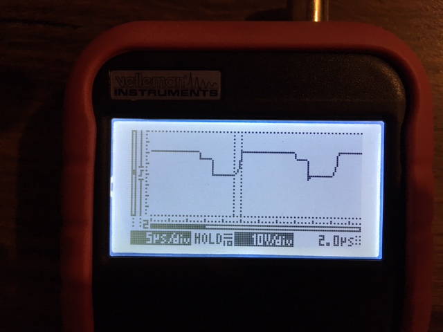

Anbei ein Foto (Taschen-Oszilloskop), das die Spannung zwischen Emitter
und Kollektor am BD912 zeigt. Die Soll-Ausgangsspannung ist 6.3V an
einem 8R-Widerstand, zu sehen in der Luecke zwischen den PWM-Zyklen. Der
interessante Teil ist der langsame Anstieg der
Emitter-Kollektor-Spannung am Ende des Schaltzyklus, 23-25us im Bild.
Nach einer Menge Text nun meine Frage: Ist eine so lange Abschaltzeit
fuer einen BD912 (oder aehnliche bipolare Transistoren mit max. 15A)
normal? Ich habe natuerlich bereits versucht, die Ableitwiderstaende zu
reduzieren, aber ohne den erhofften Effekt.
Gruss,
--Christian

> Ist eine so lange Abschaltzeit fuer einen BD912 (oder aehnliche bipolare
> Transistoren mit max. 15A) normal?
Im Sättigungsbetrieb/Schaltbetrieb mit diesen dafür recht hochohmigen
Widerständen schon.
von voltwide (Gast)
jau, mit handelsüblichen BJTs wirds wohl auch nicht mehr viel schneller.
PowerMOSFETs sind das Mittel der Wahl.

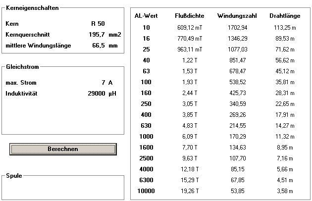

von ArnoR (Gast)
Christian M. schrieb:
> Die Drossel ist recht gross, stimmt, 20mm Durchmesser mit 1mm
Da hast du wohl eine Gleichtaktdrossel zweckentfremdet, was bedeutet,
dass du gar keine Drossel in der Schaltung hast. Es gibt keinen Kern mit
20mm Durchmesser, mit dem man eine Drossel mit 29mH und 7A herstellen
könnte, man kommt nichtmal in die Größenordnung. Im Anhang mal eine
Rechnung für einen 50mm-Ringkern.
Und eine 1N4148 als Freilaufdiode ist genauso daneben dimensioniert.

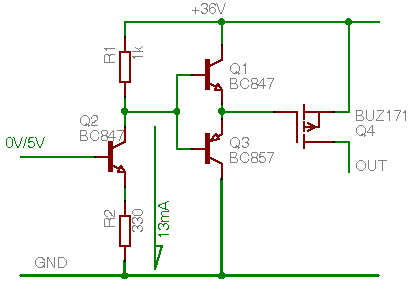

von Mampf F. (mampf) Benutzerseite
> Anbei noch der Schaltplan,
> haette ich auch gleich anhaengen koennen, stimmt.
Oh ähm das ist ja seltsam ... Der BS170 wäre bei mir ein NPN geworden
und das Darlington-Pärchen ein P-MOSFET ... vor dem MOSFET noch ein
schöner Push-Pull-Treiber mit BC807 und BC817 (oder die bedrahteten
Äquivalente davon).
*edit*: Und noch eine Art Begrenzung, damit Ugs max nicht überschritten
wird (siehe Anhang). (Werte sind nur beispielhaft und müssen angepasst
werden).
> Push-Pull ansteuern, anstatt
> einen Ableitwiderstand zu verwenden?
Ja genau, sonst dauert das Abschalten relativ lange, wenn die
Gate-Capazität hoch ist. Dadurch steigt auch die Verlustleistung im
MOSFET und er wird warm/heiß.
Die Schaltung, die ich gepostet hab, hab ich mir nicht selbst überlegt,
die zirkuliert hier im Forum schon seit langer Zeit :)
Das tolle an ihr ist die Stufe am Eingang ... Wenn der Transistor
schaltet, wird das Gate nicht auf 0V gezogen. Das ist wichtig, weil die

Prima, mal sehen, was ich am Ende machen werde. Die Push/Pull-Geschichte
ist genial, aber vorher werde ich mal sehen, ob ich die bereits
existierende Platine vielleicht noch retten kann - den BS170 rauswerfen
und durch NPN-Treiber/PNP-Schalter ersetzen muesste eigentlich klappen.

von Grrrr (Gast)
@Arno
was für ein Programm hast du da benutzt?
Ich kenne nur den "mini Ringkern Rechner" der Funkamateure..
