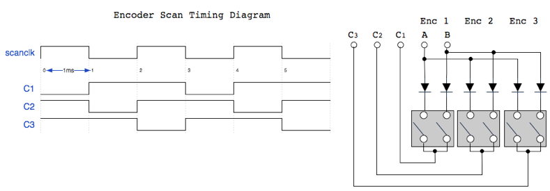

von Reiner W. (reiner_w)
Nils H. schrieb:
> Theoretisch kann ich dort 14/3 = 4 Drehgeber per
> Eventsystem/Timer auslesen. Aber sollte noch einer hinzukommen, reicht
> dies nicht mehr.
Kannst du die Encoder nicht multiplex auslesen? Da benötigst du n+2
Leitungen rein für die Encoder. Also 7 Leitungen bei 5 Encodern.
Hab es bisher zwar nur für 3 Encoder praktiziert (Routine nach PeDa
erweitert um eine kleine Multiplexroutine), ich sehe aber prinzipiell
keinen Grund, warum das nicht auch bei 5 Encodern klappen sollte.
Natürlich nur falls es dir nur um den zusätzlichen Encoder geht.
Reiner
