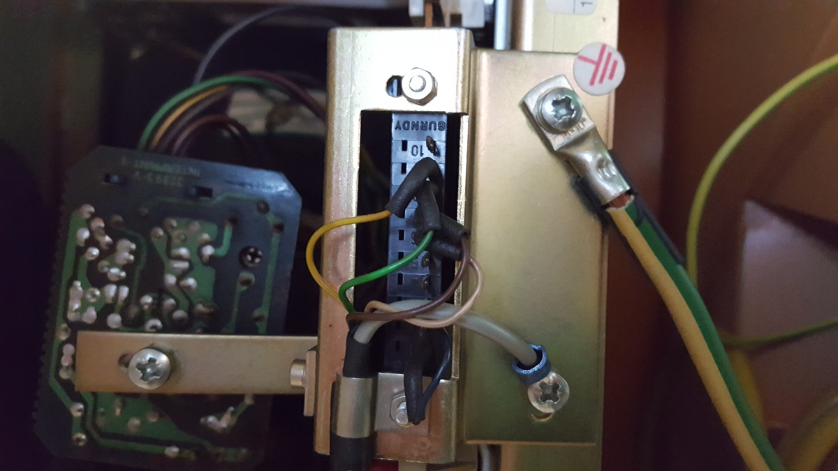

Mach mal Fotos vom Monitor und möglichst auch von der Platine mit dem
Videoausgang und der Platine des Monitors.

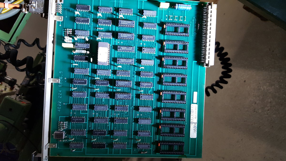

Hui, nochmal danke für die Rückmeldungen.
Bilder von der Platine der GraKa und dem Inneren des Monitors sind

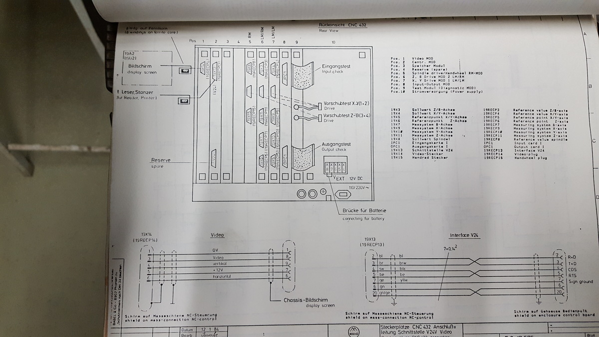

gemacht, muss ich noch hochladen. Schaltplan mit Video-Ausgabe ist auch
vorhanden. Den lichte ich noch ab.

Heiko schrieb:
Siehe da, nicht mal ein Rasterprozessor, sondern 'Grafik zu Fuss' :-)
An den Jumpern kann man evtl. die Sync-Polarität umstellen. Interessant
wäre noch die Quarzfrequenz.
Der EPROM ist garantiert der Charakter-ROM, könnte ein 2716 sein.

> PLAN
Sehr gut, also ist die Belegung auch schon klar. Jetzt musst du nur noch
die Frequenzen für Horizontal und Vertikal messen und dann kann man
kochen.

CNC schrieb:
> Das die Maschine Baujahr 1992 ist scheint mir nicht glaubhaft. Wenn ich
> mir das Video-Board so anschaue, ist die Maschine etwa 40 Jahre alt.
Er sagte ja nicht "neu" gekauft ;) Die Datecodes sind alle aus 84. Da es
da schon 6845 annehmbar günstig gab, vermutlich spätestens Anfang der
80er designed.
> Die Daten im EPROM, das als Character ROM dient könnten somit bereits
> gelöscht sein. Dann hilft auch kein neuer Monitor.
Es stand was von Durchlaufen, das klingt schon sehr nach Monitordefekt.
Die alten 2716 sind eigentlich ziemlich unkaputtbar. Da sind ja noch
grammweise Elektronen pro Bit gespeichert.

Heiko schrieb:
> PLAN
Was nutzt der schönste Plan, wenn die wichtigen Dinge nicht lesbar sind.
Links oben ist ein Strich, wo aber der Text nicht lesbar ist.
Und rechts unten im Schriftfeld, wo Schnittstelle V24 steht, geht es mit
Video weiter wo der Rest abgeschnitten ist.

> Heiko schrieb:
>> Ich habe eine CNC-Maschine Baujahr 1992 gekauft.
> mir das Video-Board so anschaue, ist die Maschine etwa 40 Jahre alt. Die
Ich habe gerade nochmal geschaut, die Inbetriebnahme war im Januar 1885.
1992 wurde der Frästisch geändert und damit geänderte Schaltpläne in der
Doku aufgenommen. Sorry. Die Steuerungen wurden aber auch schon früher
eingesetzt. Also 40 Jahre können durchaus hinkommen.
Warum sollten Daten im EPROM gelöscht sein? Dann würde doch auch auf dem
RöMo nichts mehr ausgegeben, oder? Der zeigt ja noch was an. Nur
vermutlich nicht mehr lange...

Aber stell doch erst mal den vorhandenen ein.
Den Bildlauf und die Schärfe.
Mach ein Bild von Potis/Einstellreglern des Monitors.
Und "Oldeuropa" hier aus dem Forum sagt dir, wo du dran drehen sollst.
Das kostet dich keine Müde Mark.
Bei Internet werden solche Grafikboards angeboten, u.a. auch bei Ebay.
Mit der Nummer 4022 224 6886 (die steht auf dem hier eingestellten Foto)
lassen sich da einige Angebote finden.
Allerdings deftige Preise...

>> PLAN
Jep sorry, da steht "8 Wdg auf Ferritkern" das ist mE nicht sooo
wichtig, da es laut Plan um den Kern geht um den die Leitung gewickelt
ist.
Ja, da steht nochmal auf Englisch was auf dem Plan zu sehen ist.
Frequenzmessung per Multimeter bei abgezogenem Stecker (da sonst alles
gut isoliert ist) hat ergeben:
Pin 3 (Video) gegen Masse 70 kHz
Pin 4 (Vertikal) gegen Masse 125 kHz
Pin 6 (Horizontal) gegen Masse 15,99 kHz
Multimeter halt. Ich messe morgen Abend nochmal mit Stecker eingesteckt.

Max M. schrieb im Beitrag #4884298:
> Wie willst du eigendlich irgend was gebacken kriegen wenn du nicht
> einmal in der lage bist .....
Nu aber! Natürlich 1985. Ich bitte um Verzeihung! Und Lage.... ;-)

http://cncmanual.com/maho-cnc-432-wiring-diagrams/
Da ist übrigens der Plan auch noch mit drin (Seite 38) evtl. ist da ja
sonst noch was interessantes dabei (habs jetzt zu wenig angeschaut, da
ich auch nicht genau weiß was davon interessant wäre)
Leider ist ja der Plan von Maho und nicht von Philips. Bei Philips wären
vermutlich schöne Oszillogramme drin, die jegliche Frage nach Timing und
Polarität beantworten würden. Nur wenige Firmen hatten so schöne
Unterlagen - und das sogar oft mitgeliefert im Gerät.

Hehehe, die gezeigte 'Grafikplatine' allerdings kann davon nur träumen.
In das bisschen Framebuffer wird nicht viel reinpassen :-P
Matthias S. schrieb:
> hinz schrieb:
>> Sieht nach RGB aus.
Klar, die war ja vom TE, und der hat die Monochromausführung.
Ist auch offensichtlich nicht erweiterbar. Der Videospeicher sind 2KB,
das reicht für 40*25 mit Attributen oder 80*25 ohne. Ich tippe aufgrund
der Anordnung der RAMs eher auf 40*25. Die unbestückten Sockel rechts
sind wohl als RAM/ROM-Erweiterung gedacht und haben nichts mit der
Videologik zu tun.

Joachim B. schrieb:
> das würde ich aber noch mal üben, Platine hochkant, Bild quer?
> wo steckt da der Sinn und dann ist es auch noch zu klein.

P.S. Das Aufregerbild mit der Hochkantablichtung der auf dem Kopf
tehenden Leiterplatte werde ich umgehend durch ein brauchbares Bild
ersetzen. (Ich hatte links die Platine und rechts das Telefon in der
Hand. Und an den Auslöser musste ich auch noch kommen.
Gruß, Heiko

Alte Maho mmit 432 Steuerung haben noch einen CGA Monitor, ein PC
Monitor läst sich mit einem Adapter CGA / VGA bei Ebay 15-40€
anschliesen
Ebay Artikel heist :

Habe jetzt die H- und V-Vsync mit einem 74ls86 zu CSYNC zusammengefasst.
Damit bekomme ich ein gutes Bild.
Falls einer von euch den Schaltplan der CNC432/9 Innereien hat würde ich
mich sehr darüber freuen um die nächsten Fehler anzugehen.
Bei der Dokumentation zur Maschine hört es leider am Anschlussbild
hinten (wie hier gezeigt) auf.
