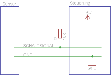

von Thomas E. (txe85)
Hm, ganz Blick ich noch nicht durch..
Also, der Open Collector schaltet anscheinend je Impuls auf Masse und
das ist das logiksignal, richtig?
Aktuell haben die Impulse ja 1.4 v wenn ich mich nicht mit meinen
optokopplern dazuhänge. Müsste ich also an meinem Signaleingang der
Steuerung mit 5v x-Ohm widerstand dazuhängen um die 5v auf 1.4 Volt zu
bekommen und dann einfach da dranhängen? Aber wieviel Ohm wären das
dann? Brauche ich eine masseverbindung zwischen Steuerung und dem
autarken durchflussmessersystem?
Danke für eure Hilfe!!

von Thomas (kosmos)
er zieht einen Pullup gegen Masse und nach dem Pullup muss man eben
abgreifen. Wenn man diesen Strom nicht so stark belasten kann muss man
also hochohmiger ran.
Wenn da irgendwo Spannung anliegt wird auch ein Strom fliesen also gibts
da auch eine Quelle ob die nun 1mA oder 100A liefern kann spielt doch
keine Rolle.

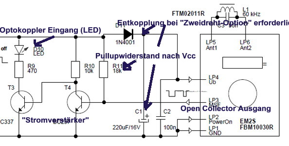

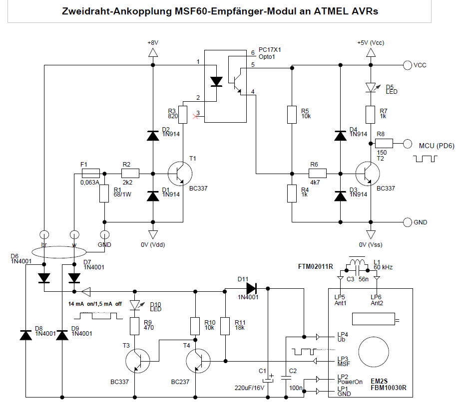

von Karl B. (gustav)
im Bild die Alternativen mit Fototransistor.
Beitrag "Re: Optisches Signal nach TTL wandeln"
Es folgt gleich noch eine andere Schaltung.
Moment.
bis dann
gustav

>Eine andere Alternative wäre eine Art elektronisches Relais das bei den
>Impulsen entsprechend auslösen würde.
Schon wieder Unsinn.
Geh mal davon aus, daß die Entwickler dieser Sensoren einen brauchbaren
Signalausgang eingebaut haben, der KEINE Super-Duper-Exotischen Bauteile
benötigt. Das Problem liegt bei dir und deinem fehlenden Verständnis.
Siehe Anhang!
Der Witz beim Open kolletor Ausgang ist ua.a, daß die Schaltenergie
Nicht aus der Quelle (Sensor), sondern vom Empfänger (deine Steuerung)
kommt. Damit spart der Sender massiv Energie!
JA!!!
hier eine Optokopplerschaltung, die zwei Versorgungsspannungskreise aus
Sicherheitsgründen (Blitzschutz - Aussenantenne) trennt.
Gleichzeitig werden für Versorgungsspannung für das Empfängermodul und
Abgreifen des Signals nur zwei Drähte benötigt.
Die Schaltung arbeitet wie eine "Strom-Schnittstelle", wobei die
Versorgungsspannung am Modul selbst mit einer Diode und Elko entkoppelt
wird. Als Stromverstärker im Modul dient ein Transistor quasi wie in
Open-collector-Schaltung.
Um auf den Optokoppler-Schaltpegel zu kommen, wurde auf der anderen
Seite des  Antennenkabels in der Nähe des uP noch eine Pufferstufe in
Emitterschaltung eingefügt.
Da auf jeden Fall eine separate Versorgungsspannung nötig ist, um auf
den Optokoppler-Schaltpegel zu kommen, wäre für den Anwendungsfall, dem
der OT vorschwebt, evtl. auch noch eine zweite Batterie nötig. Da der
Open-Collector-Ausgang an der Messfühlereinheit nur den Basisstrom der
nachgeschalteten Treiber-Stufe liefern muß, richtet sich danach die
Dimensionierung der Bauteile.
https://www.mikrocontroller.net/attachment/301655/Opto_Ankopplung.png

von Jens G. (jensig)
@ Karl B. (gustav)
@ Manfred (Gast)
Wozu denn diese Zusatzhinweise, die offensichtlich noch dazu unpassend
sind.
Falk B. hat doch schon alles "gesagt".
Der Ausgang ist ein OC-Ausgang (zumindest lt. Aussage der anderen - hab
ich nicht selbst geprüft), der Eingang hat lt. Eingangspost bereits
einen Pullup gegen +5V (der R in Falks Anhang dürfte also bereits intern
vorhanden sein).
Also einfach Aus- und Eingang zusammenbinden, und gut ist.
ich melde mich noch einmal.
Meinte, bei etwas "Kreativität" mit der Schaltung einen kleinen
Anschubster gegeben zu haben.
OK.
Nochmal zum Mitschreiben:
Das Empfängermodul soll, zumindest, was die Auskopplung des Signals
anbelangt, vergleichbar sein mit dem Wärmemessfühler des OT.
Das Empfängermodul liefert am Ausgang nur dann verwertbare "Impulse",
wenn der Kollektor der "Endstufe" auf eine laut Herstellerangaben
empfohlene Vcc gelegt wird. Und das unter Beachtung des durch diesen
Transistor vorgegebenen Maximalstroms. Ergo Pullup-Widerstand nötig.
Dann wird von da aus weiter verstärkt, was so oder so nötig ist, um die
"Leuchtdiode" des nachgeschalteten Optokopplers zu triggern. Hier sind
zwei Transistoren verwendet worden, was nicht unbedingt nötig ist, einer
reicht auch aus.
Ebenso ist die Dioden- und Elko-Kombination nicht nötig, wenn keine
"Zweidraht-Option" gebraucht wird.
Möchte deswegen den oben bereits erwähnten Begriff "Kreativität" ins
Spiel bringen. Der OT könnte jetzt die Steilvorlage auf seine
Bedürfnisse optimieren. Die "Phasenlage" des Ausgangssignals wäre noch
zu beachten, denn die Emitterstufen invertieren ja.
ciao
gustav
