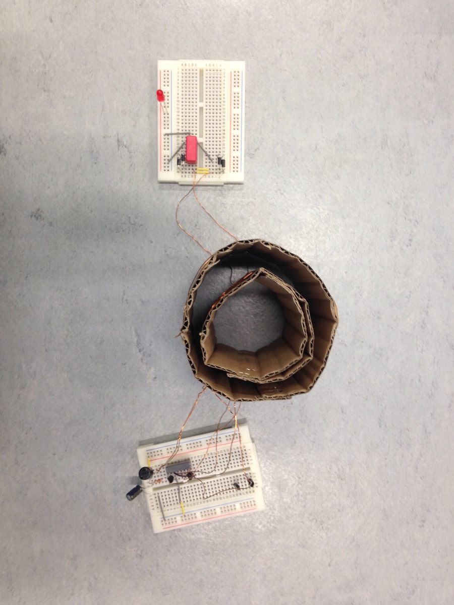

OP #4891193
Oh, da ist wohl was schief gelaufen.
Hier nochmal der Link:
https://www.mikrocontroller.net/articles/Royer_Converter
Angehängt jetzt noch mein Aufbau. Das ist jedoch nur ein Versuchsaufbau.
Später soll die Spule auf einen größeren Durchmesser ca. 60cm gebracht
werden und die innere Spule wird um ein metallisches Rohr gewickelt.
Der Abstand beider Spulen wird jedoch nur im mm-Bereich liegen.
#4891208
@ Mikrocontroller Xxx (kifab)
Ok, also du hast DIESE Schaltung nachgebaut.
https://www.mikrocontroller.net/articles/Datei:Royer_bipolar.png
Und sogar die sehr unorthodoxe Trafowicklung kopiert ;-)
Das klingt nach KEINER guten Idee, denn das Rohr wirkt wie eine
Kurzschlußwindung!
D.h. du willst zwei ca. 60cm dicke Rohre ineinander stapeln. Was soll
das werden?
Egal. Die Schaltung im Artikel bringt ca. 270mA/6V mit einem
Gleichrichter. Aus der Ferne betrachtet würde ich sagen, daß dein
"Trafo" noch deutlich mehr Streuinduktivität hat als der im Artikel,
denn deine Innenspule hat deutlich weniger Fläche als die Außenspule.
Miss mal den Koppelfaktor k. Dazu betreibst du das Ding im Leerlauf mit
Gleichrichter, die Formel steht im Artikel.

#4891243
>Was heißt besser Wickeln? Andere Windungszahl, enger Wickeln?
Die beiden Wickelkörper für innere und äußere Spule müssen weniger
Abstand haben. Nimm KEINE Pappe, das war damals ein absoluter "es muss
schnell gehen, ich hab nix besseres" Murks ;-)
>Der Abstand wird wie gesagt später enger, was den Koppelfaktor ja etwas
>erhöhen wird,
Wie eng? Wobei man sich bei 60cm locker 10mm Abstand leisten kann, der
relative Abstand ist damit immer noch klein.
> allerdings fällt durch das Metallrohr auch wieder Spannung
Die fällt nicht nur, die wird praktisch zu 100% kurzgeschlossen ;-)
>ab wie du bereits gemeint hast, das habe ich im Versuch bereits gesehen.
>Aber daran kann ich konstruktiv leider nichts ändern.
Was soll es INSGESAMT werden? Area51 Geheimprojekt?
https://www.mikrocontroller.net/articles/Netiquette#Klare_Beschreibung_des_Problems

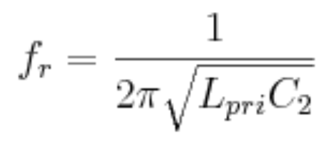

OP #4900467
Ich habe jetzt einen anderen Aufbau gemacht. Am Ende des Rohrs habe ich
nun eine Spule angebracht. Dann habe ich zu der spule eine zweite Spule
(Primäre Spule) parallel montiert, sodass diese nun nicht mehr
ineinander liegen, sondern parallel zueinander stehen. Somit ist das
Rohr nicht mehr in der Spule, sondern die Spulen sind jetzt stirnseitig
montiert.
Ich hoffe das ist so verständlich beschrieben.
So komme ich auf deutlich bessere Werte.
Nun zwei Fragen zur Leistungsverbesserung, da die Leistung immer noch
etwas vermindert wird, weil ich an der Stirnseite immer noch in der Nähe
von dem Rohr bin:
-Wenn ich die die Schaltung anstatt den 12V an 24 Volt betreiben möchte,
muss ich nur die beiden Transistoren auswechseln, damit Vce die höhere
Spannung aushält. Oder muss ich noch etwas anderes ändern?
-Außerdem: Ich kann ja den Kopplungsfaktor verbessern, wenn ich den
Sekundärkreis auf die Resonanzfrequenz vom Primärkreis abgleiche, indem
ich im Sekundärkreis ein Kondensator parallel zur sekundär Spule
einbaue.
Wie genau gehe ich da nun vor? Messe ich die Resonanzfrequenz im
Primärkreis und rechne dann den Kondensator über die Formel (siehe Bild)
aus (Natürlich jetzt mit der Induktivität von Sekundärkreis) und löte
diesen dann einfach parallel ein?
Du musst ggf. die Anzahl der Windungen auf der Steuerwicklung
vermindern, damit die Basen der Transistoren nicht zuviel Sperrspannung
abbekommen.
>Primärkreis
Und den Koppelfaktor.
Nein, dafür gibt es eine andere Formel, siehe Artikel.
Ja.

Stimmt da habe ich die falsche Formel gepostet.
