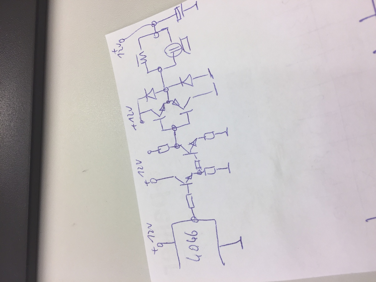

Ich fürchte, mit einem einfachen Transistor (bin nicht sicher, wie Du
ihn angeschlossen hast) wird der Piezo nicht richitg arbeiten können.
Der Transistor wird in Emitterschaltung viel zu langsam sein.
Du könntest dem Piezo eine Spule parallel schalten.
Den Ausgang des 4060 mit einem Emitterfolger erst einmal niederohmig
machen und dem folgend einen Transistor, welcher nicht im
Sättigungsbetrieb arbeitet, aber etwas verstärkt, nachschalten. Dem
folgend, eine halbbrücke aus NPN-PNP und dort dann auf den Schwingkreis
aus einer 4.7 (4.87)µH Spule und 1800pF(Piezo). Am Schwingkreis
entstehen dann sehr hohe Spannungen. aufpassen!
Ohne Schaltung ist's irgentwie blöd. merkste auch ;) ?
Die Spule musst Du Dir so ausrechnen, das bei 1.7Mhz Resonanz entsteht.
Da gibt es genug Tools und die Thomsonsche Schwingungsgleichung.

Sowas in der Art, habe jetzt nichts hier zum malen. Kann man als
Einstieg hier weiter diskutieren.
Die Spule muss bei 1-5Mhz gut spielen. Speicherdrosdeln gehen nicht,
nicht die üblichen jedenfalls. Die gehen nur bis 500khz.
ok, verstehe ich richtig, die NPN Schaltung nach dem Ausgang scheint
sowas wie ein Vorverstärker zu sein und der nachfolgende NPN/PNP Teil
ist der Treiber für die Spule/Piezoelement?
Man muss jetzt natürlich die gegenkopplung im Emitter des 2ten
Transistors so auslegen, das dieser nicht sättigt, die basiswiderstände
so dimensionieren, das alles passt, usw.
Soll ja auch nur das Prinzipp darstellen. Ich würde auch alles zweimal
aufbauen und vom 2ten Transistor am Kollektor und Emitter abgehen und
den Piezo von rechts und links befeuern.
Muss man halt schonmal gemacht haben. Ist zwar fast noch NF, aber nur
fast.

z.B. ein 47 nF-FKP1-Kondensator und ein ca. 1 dm-Ring aus
8mm-Kupferrohr.
Schliesse die Schaltung an eine so hohe Spannung an (etwa 30 V) bis die
Gatesignale 20 V erreichen. Bei höherer Spannung clippen die Zenerdioden
das Signal und die Schaltung schwingt nicht mehr sauber(!).
An deinen Transducer hängst du einfach mal ein 1 dm-Drahtring aus z.B. 1
mm-Kupferdraht und näherst dich mit dem Ring dem Lastschwingkreis.
Sollte bei einiger Entfernung einen deutlichen Pickel auf dem Wasser
geben, und bei weiterer Annäherung Wasser in die Luft schleudern und
dann Wasser zu zerstäuben beginnen.
Viel Spass und Erfolg! :)
Freundliche Grüsse
Microwave89
P.S. Warum mässiger Erfolg?
Eine ZVS auf 1.7 MHz mit HGTG20N60B3D-IGBTs und UF5408-Entladedioden ist
nicht ganz einfach mit hohem Wirkungsgrad zu bauen. Hat zwar genebelt,
aber die IGBTs wurden trotz Kühlkörpern sehr schnell sehr heiss.
Mangels IRF740-MOSFETs wurde das Ganze erstmal vertagt.
