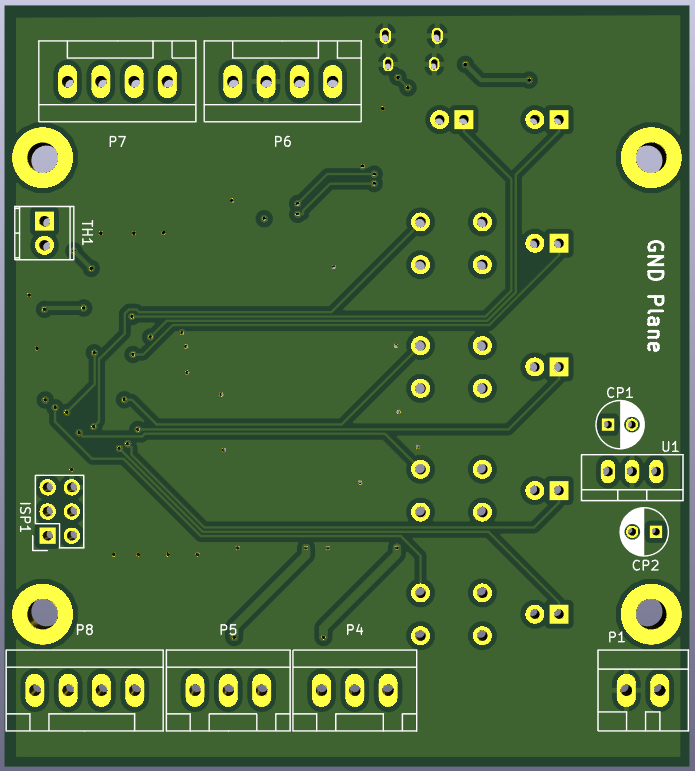

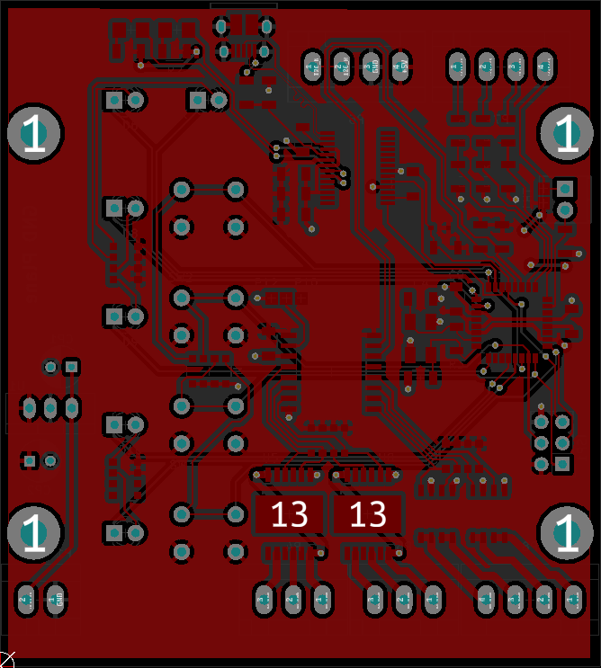

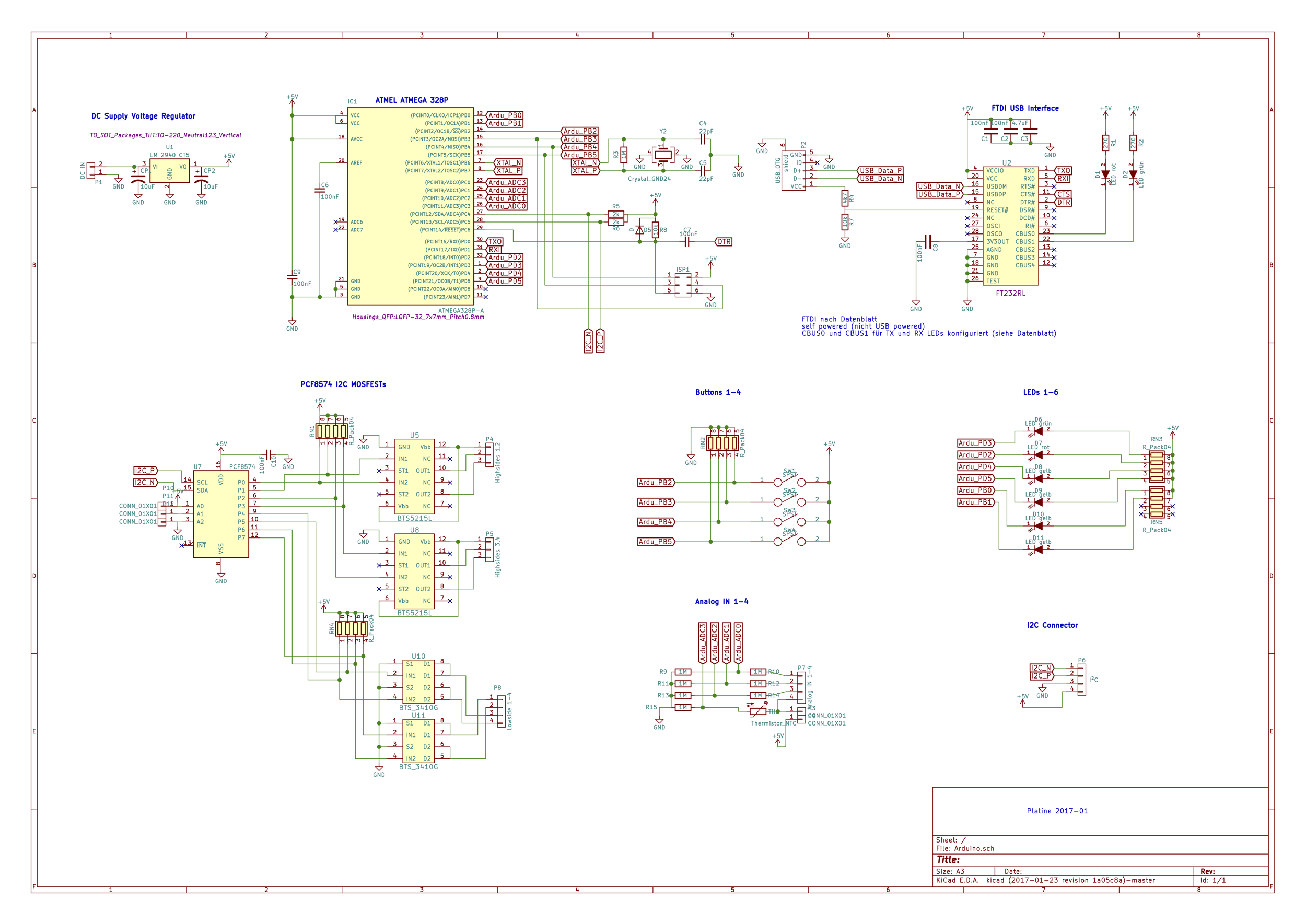

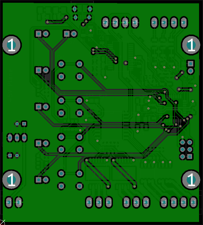

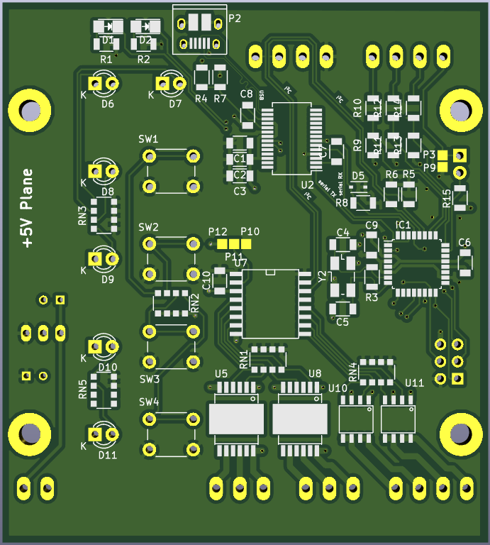

Den Schaltplan und Platinenlayout aus KiCad habe ich hier als
Screenshots angehängt.
Habe ich grundlegende Designfehler gemacht?
Sind die Positionen der Abblockkondensatoren optimierungswürdig?
Ist das Routiung von I2C, Serial und USB in Ordnung?
Kann man das so machen und wie schlimm sieht es aus?

von Frankl (Gast)
Ich fange mal an. Die Blockkondensatoren 100nF fehler am Regler. Ih
kenne es z.B. 100µ,100n vor dem Regler und 100n,10µ am Ausgang des
Reglers.

von Philipp F. (pphilipp)
Zur besseren Lesbarkeit ist hier noch einmal der Schaltplan in einer
höheren Auflösung.
von Mitlesa (Gast)
Für 3 VCC Pins am 328 sollten wenigstens zwei Abblock Cs
vorhanden sein.
Für den FT232 gibst du ja auch drei Cs für zwei Pins.
von Sven L. (svenl)
Wo sind die Serien-Ferrite an den USB-Leitungen Data+ und Data-? Lässt
Du die weg?
Was ist mit Schutzbeschaltung Deines DC-Eingangs? TVS-Diode,
Polschutzdiode, VDR?
Auch vermisse ich an den Analog-Inputs eine Schutzbeschaltung. Was
passiert, wenn die SPannung über Vcc steigt?
Das DTR am /RESET des Atmega soll ihn wohl bei Bedarf resetten können?
Ich würde sämtliche Beschaltung außer der Diode und dem Pullup am /RESET
weglassen. Stürzt das Programm ab, taugt es nix...oder man nimmt den
Watchdog.
Die PCF8574 können nur 50 µA sourcen, dafür aber 20 mA sinken. Reichen
die 50 µA für die BTS aus?
Buttons würde ich nicht gegen Vcc schalten, sondern der Input-Pin hängt
über einen Pullup (kann auch der interne sein) an Vcc, der Taster zieht
den Pin nach GND.
Auch zwei 100 Ohm Längswiderstände in SDA und SCL vor dem I2C-Connector
könnten ganz hilfreich sein.
Viele Grüße!
Sven
Interessanter Punkt, danke.
Die Schaltung des ATmega328 ist dem Arduino UNO entnommen, die des FT232
dem FTDI-Datenblatt (Figure 6.2 Self Powered Configuration).
Wenn es nützt, baue ich mehr ein.
Dafür hat er ja noch externe Pull-Ups. Problem ist nur, beim Einschalten
werden auch die BTS sofort einschalten.
Siehe auch: Beitrag "Re: Stromaufnahme eines ULN2803 am Input"
Gruss Chregu
