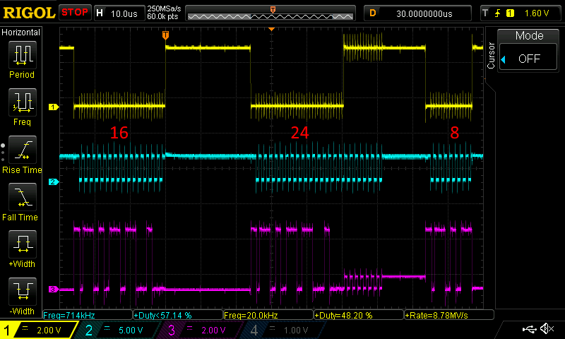

Das funktioniert soweit ganz gut. Gelegentlich läuft die SPI-Clock
jedoch nach setzen des NSS-Pins auf High einfach weiter. Im darauf
folgenden Zyklus werden dann nur 8 der gewünschten 16 bit vom Sensor
geesen und die Daten sind unbenutzbar.
Weiß jemand wie das kommen kann? Wie kann man das eleganter lösen?

von STMApprentice (Gast)
Ich kenne das.
Nein. Ich kann dir grob die Ursache nennen, aber nicht für
deinen (CubeMX-)Fall die böse Stelle im Code:
Der NSS Pin wird zu früh auf HIGH gezogen da irgendwo im
Ablauf nicht darauf gewartet wird dass die SPI Maschine
noch im Busy-Zustand ist.
Die SPI Maschine kann noch busy sein obwohl das TX empty Flag
bereits gesetzt ist. Das liegt an der gepufferten Verarbeitung
von Schreibvorgängen auf die Peripherie.

von Traubensaft .. (increasingcurrant)
Ist es in meinem Fall das RX flag?
In dem verlinkten Beitrag fügst du eine Zeile hinzu um abzuwarten, bis
das BSY bit im SR wirklich 0 ist. Ich habe mir daher die "HAL-Version"
void HAL_SPI_RxCpltCallback(SPI_HandleTypeDef *hspi)
  if(hspi == &hspi3)
    // NSS HIGH
    while (hspi3.Instance->SR & (1<<7) != 0);
    HAL_GPIO_WritePin(GPIOA, GPIO_PIN_15, GPIO_PIN_SET);
überlegt. Leider funktioniert das so nicht. (Portierbarkeit und "Magic
numbers" stören mich erstmal nicht. Ich versuche nur die Funktion
herszustellen.)
> Das tut man nicht. Das ist Spaghetti Code.
Das hat schon beim Programmieren weh getan. Bei dieser
Interrup-basierten Variante fällt mir leider keine schönere Möglichkeit
ein. Gibt's da was?

von Johannes S. (Gast)
Das CS ist dem Fall doch nur ein beliebiger GPIO, das SPI im Controller
weiss nix davon und damit kann das Problem auch nicht am CS liegen. Das
Clock Signal wird beim Master doch anhand der Anzahl Bytes * Wortbreite
generiert, unabhängig vom CS.
Käse. In diesem Fall ist CS (=NSS) ein hart von der SPI-
Maschine gesteuerter Pin. Das ist auch konfigurierbar.
ich sehe in dem Code nur einen Softwaregesteuerten CS. Und ob PA4 den
Output vom Slave hochohmig oder irgendeine LED anmacht ist doch egal.
Wenn die gelbe Kurve im Oszillogramm das CS Signal ist kommt es ja auch
richtig. Nur der Controller meint er müsse noch ein paar Takte
raushauen.
Es sieht irgendwie asynchron aus, als ob schon wieder oder noch ein
Receive ansteht wenn der Complete Callback kommt und das CS rücksetzt.
HAL_SPI_Receive_IT() liefert doch einen Status zurück, den vielleicht
mal überwachen ob da nicht ein Busy oder Error kommt?
von grundschüler (Gast)
Was ist mit meiner
Variante
denn falsch?
probiers aus.
Beitrag "Re: Stm32f103 Problem mit Spi2"
> Receive ansteht
Wie ist das zu verstehen? HAL_SPI_Receive_IT() wird nur aufgerufen wenn
NSS runter gezogen wurde. Und auf dem Scope sehe ich, dass die Frequenz
von NSS konstant ist.
Gute Idee. Der ist leider permanent HAL_OK.
grundschüler schrieb:
> probiers aus
Habe ich. Die Schleife läuft keine einzige Iteration. Heißt also BSY ist
immer 0?
> Dann hat der Sensor genug Zeit, die gesendeten 16bit zu verarbeiten.
Mhm, ich hätte die Signale mal beschriften sollen. Oben im
Scope-Screenshot sehen wir MISO. Meine SPIs sind als "Receive Only
Master" konfiguriert. Das Problem tritt beim Empfangen der Sensordaten
auf.
> Das Problem tritt beim Empfangen der Sensordaten auf.
auch das master-rx setzt ein master-tx voraus. Der Master liefert den
clk- Takt und sendet damit Daten auf Mosi, die aber nicht interessieren.
der slave sendet mit dem gleichen Takt auf miso Daten zurück. Dann wird
gewartet bis die Verarbeitung rxne/txe/bsy im master beendet ist.
An dieser Stelle liegt wahrscheinlich der Fehler, weil - warum auch
immer - nicht ausreichend gewartet wird.
Hier müsste also das delay hin.
Da es ein rx-Vorgang ist scheint mir das Warten auf tx unlogisch. Da rx
und tx eigene Flags haben, kommt es hier vermutlich zu
Zeitunterschieden. Dann scheint mir das Abwarten des zeitlich späteren
rxne eigentlich zwingend. Wieso rxne bei dir nicht funktioniert
erschließt sich mir noch nicht.
ich lese gerade Seite 898 im Referece Manual RM0090. Dort ist das
korrekte Disabling des SPI beschrieben.
Mein Fall sollte dieser sein:
> In master unidirectional receive-only mode (MSTR=1, BIDIMODE=0, RXONLY=1)
Dort steht geschrieben:
> This case must be managed in a particular way to ensure that the SPI
> does not initiate a new transfer.
> 1. Wait for the second to last occurrence of RXNE=1 (n–1)
> 2. Then wait for one SPI clock cycle (using a software loop) before
>    disabling the SPI (SPE=0)
> 3. Then wait for the last RXNE=1 before entering the Halt mode
>    (or disabling the peripheral clock)
"ensure that the SPI does not initiate a new transfer" klingt ziemlich
vielversprechend.
Bei Schritt 1: das vorletzte RXNE=1 bekomme ich beim ersten meiner zwei
Bytes (richtig?)
Dann warte ich ein bisschen bis er anfängt das zwei Byte rauszuclocken
und disable das SPI (SPE=0) während er noch dabei ist das zweite Byte zu
holen.
Meine Frage ist nun: wie ziehe ich das mit Interrupts auf? Wenn ich die
ganze Zeit auf Flags warte, verballere ich Rechenzeit ohne dass etwas
passiert...
Eine Idee wäre nach HAL_SPI_Receive_IT(...) ein paar µs zu warten bis er
sicher beim zweiten Byte ist und dann SPE=0. Das hat aber nicht
funktioniert.
Hey,
ich danke euch allen vielmals für die Unterstützung! Mit
HAL_SPI_TransmitReceive_IT(...) und GPIO als NSS funktioniert es.
Vieleicht bastel' ich mir in der vorlesungsfreien Zeit dann mal eine
HAL-frei Variante.
