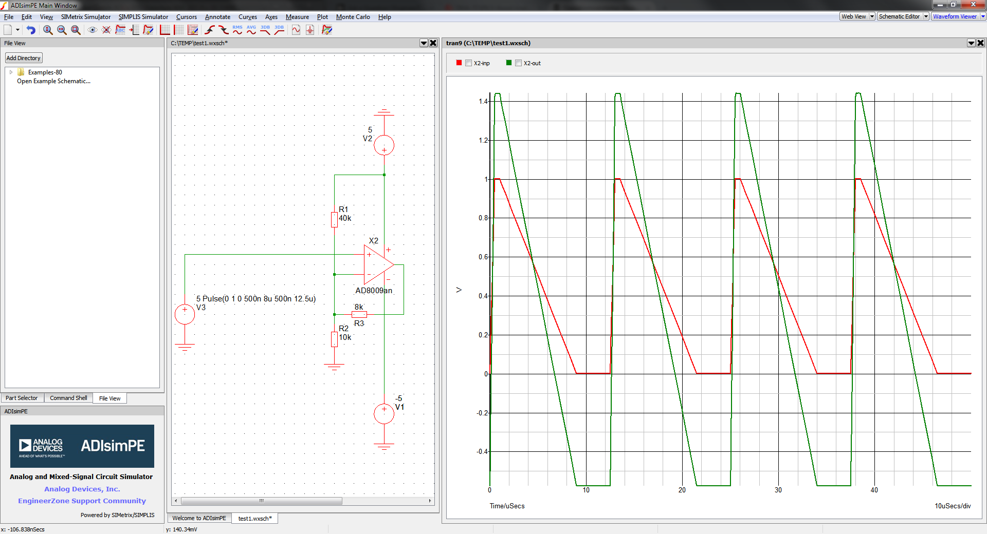

ich spiele gerade mit ADIsimPE rum und versuche ein schnelles Signal zu
verstärken und symetrisch zur Masse zu bekommen.
Hab dazu einen nicht invertierenden OP mit Offset aufgebaut,so wie hier
beschrieben:
http://www.mikrocontroller.net/articles/Operationsverst%C3%A4rker-Grundschaltungen#Nichtinvertierender_Verst.C3.A4rker_mit_Offset
R1:  40k
R2:  10k
R3:  8k
VCC: 5V
Sollte rein rechnerisch eine Verstärkung von 2 und einen Offset von 1V
ergeben. Aber das haut nicht hin. Siehe 1. Screenshot.

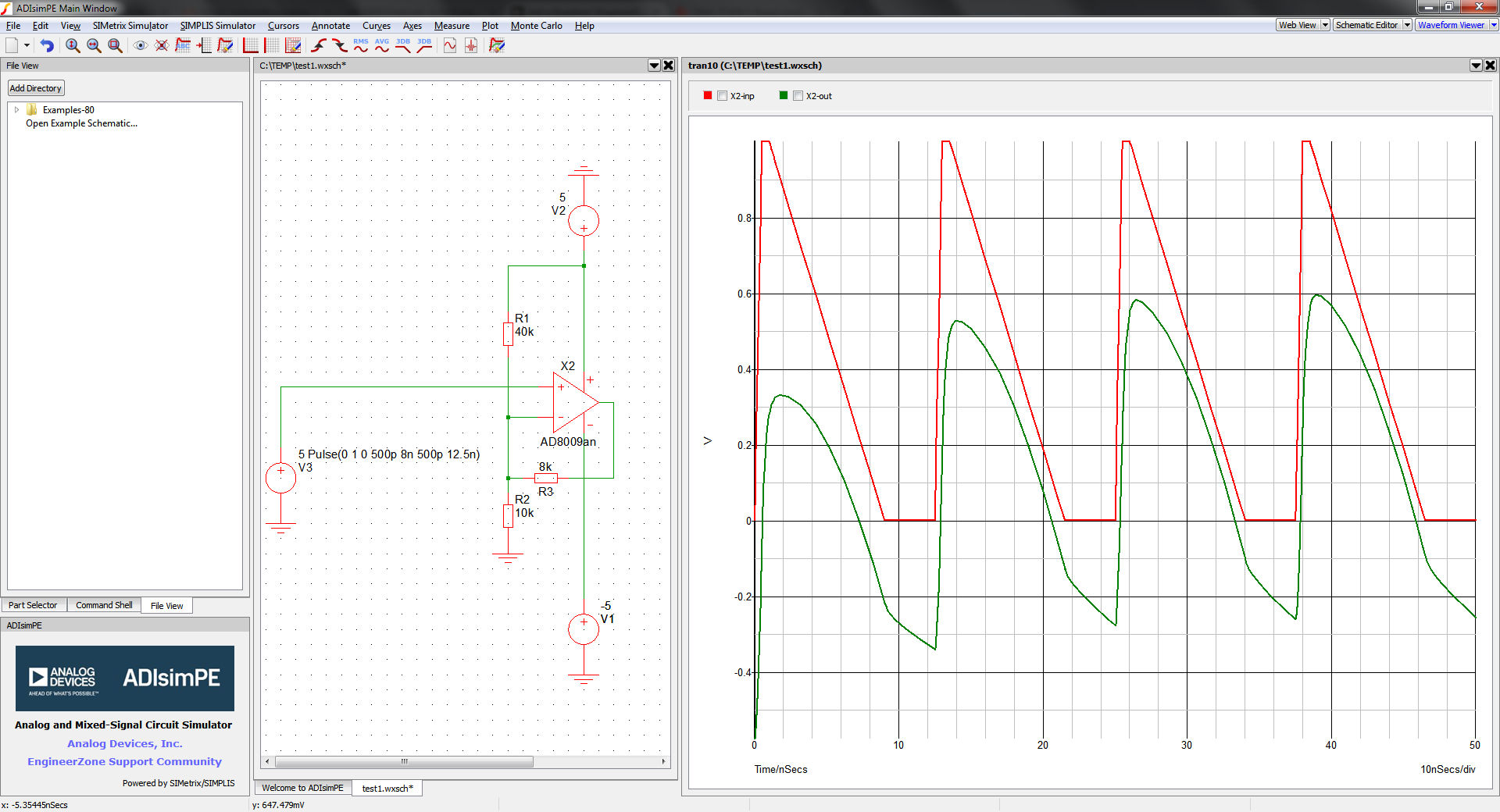

Selbst wenn ich das Eingangssignal langsamer mache (2. Screenshot)
stimmt der Offset nicht.
Gut das könnte man hinpfrimeln mit den Widerstandswerten, bleibt aber
immer noch das Problem dass die Kurvenform total verändert wird.
Dabei wird der AD8009 doch als idealer Puls-Verstärker mit 545ps rise
time beschrieben??
Bandwidth 1GHz und Slew Rate 5.500V/µs - das sollte doch passen...
Hab ich bei der Simulation etwas falsch gemacht oder ist es einfach der
falsche OP für die Anwendung?

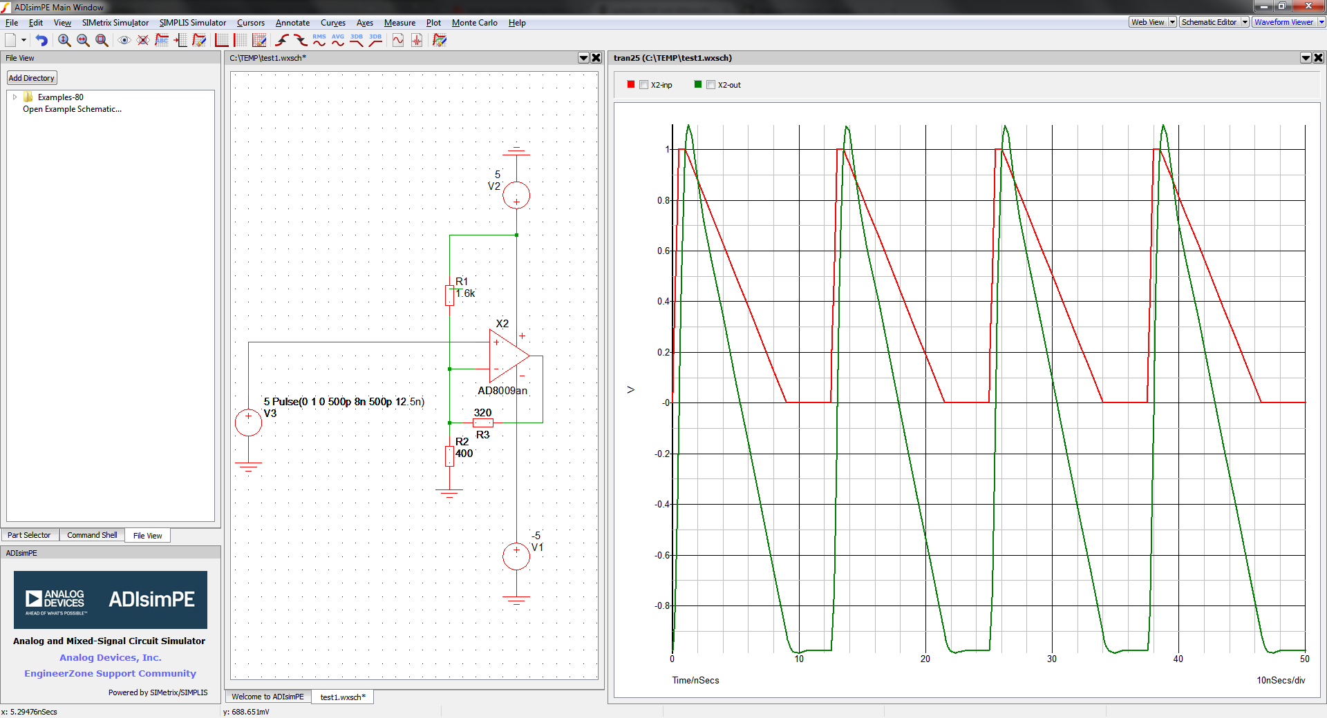

Gast #4905165
Das ist  ein ultrahigh speed current feedback amplifier schau dir mal im
Datenblatt die Eingangsströme und die Rückkopplungswiderstände (Wert)
an.
Gruß R
Gast #4905195
wie reihaus schon gesagt hat: das ist ein current feedback OPV, und der
funktioniert etwas anders als von den (üblicheren) voltage feedback OPVs
gewohnt. Zum Beispiel hat der Wert des Rückkoppelwiderstands starken
Einfluss auf die Bandbreite, und die 8kOhm sind für einen schnellen
Verstärker viel zu hoch. TPC 1 im Datenblatt gibt dir Beispiele für
funktionierende Widerstandswerte.
> an.
> Gruß R
Ahja, ok da hab ich was wo ich mich noch einlesen muss...
Setze ich die Widerstände ähnlich wie im Datenblatt (R3: 320 Ohm)
ist das Resultat eher wie erwartet :)
