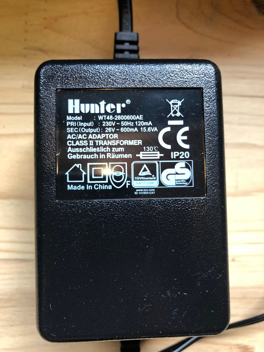

Ich versuche gerade eine Möglichkeit zu finden die PGV-Magnetventil von
Hunter (24 VAC, 50 Hz, Start-Stromstärke 280 mA,Halte-Stromstärke 190
mA) mit einem Arduino anzusteuern.

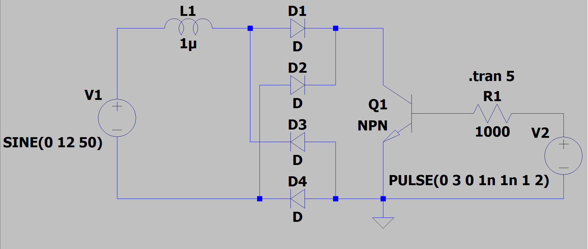

Du könntest auch einen Gleichrichter und einen MOSFET nehmen.

Mit dem 'Gleichrichter und Fet zum Schalten' ist hier immer noch AC
(Wechselstrom) gemeint.
Du kannst aber den Gleichrichter in den Stromkreis einbringen (die ~
Anschlüsse) und im Gleichstromkreis mit dem FET (Der mag Gleichstrom)
steuern.
MfG

Gleichstrom kann der MOSFET wunderbar schalten. Das Ventil hängt dabei
im Wechselstromteil.

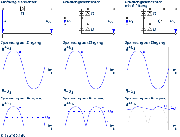

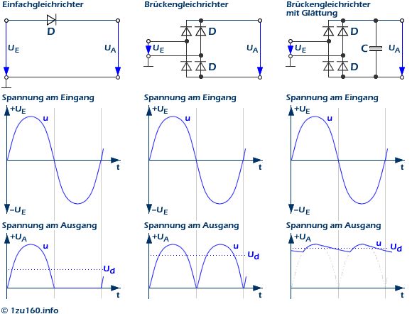

Sry aber ich komm leider nicht mehr Ganz mit.Von was reden wir hier :
Gleichrichtung mit einer Diode, full bridge rectifier (keine Ahnung wies
auf deutsch heisst) mit oder ohne Kondensator zur Glättung.
Das ein MOSFET nur DC schalten kann hab ich verstanden, also düften die
positiven (Gleichgerichteten) Sinusschwingungen oder geglätteten
Schwingungen auch durchgeschaltet werden. Aber wie bekomm ich wieder
meinen AC-Anteil oder was ist mit AC-Anteil eig. gemeint.

von Wolfgang (Gast)
> ..., full bridge rectifier
Nenne es einfach "Brückengleichrichter" ;-)
Mit englischen Suchbegriffen erfasst du allerdings einen größeren
Suchraum. Probiers mal mit "AC Load MOSFET". Da findest du gleich unter
den ersten Treffern
https://forum.allaboutcircuits.com/blog/controlling-an-ac-load-with-a-mosfet.518/

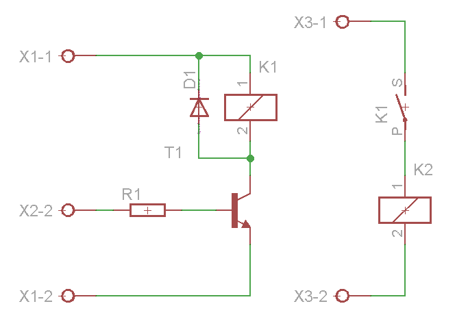

von Patrick (Gast)
Das einfachste wäre wie hier gezeigt.
An X2-2 wird der Steuerpin des Arduino angeschlossen.
An X1-1 der Plus und an X1-2 der Minus der Relaissteuerspannung (muss
mit dem Minus des Arduino verbunden werden!). Hier empfehlen sich 12
oder 24 Volt, dann musst du nich so viel Strom für das Relais K1
schalten. An X3-1 und X3-2 schließt du deine 24V AC an und kannst somit
das Magnetventil K2 schalten.
Als Freilaufdiode eine 1N4148, den Basiswiderstand entsprechend der
Stromverstärkung des Transistors, dem Relaisstrom und dem High-Pegel des
Arduino dimensionieren. Für den Transistor geht eigentlich jeder
Kleinleistungs-NPN, der den Relaisstrom schalten kann und U_CE > 45 Volt
hat, also BC547 oder BC337, wobei letzterer strommäßig eine größere
Reserve hat.
Das Relais sollte zum Schalten induktiver Lasten geeignet sein und sagen
wir mal auf >1A ausgelegt sein. Muss kein riesiges Netzspannungsrelais
sein, hast ja nur 24 Volt, da gehen auch kleinere Exemplare.
von Klaus (Gast)
Und wenn man statt Relais noch ein SSR nimmt, spart man Transistor und
Diode.
MfG Klaus
von Patrick (Gast)
> Diode.
Für den Lerneffekt halte ich persönlich ein klickendes Relais für
geeigneter  und er könnte damit auch DC schalten, wenn er denn will :)
Aber der Möglichkeiten gibt es viele. Ich denke mit einem Schaltplan ist
dem TO hier eher geholfen, als mit der bisher gelieferten Prosa.

ich bin Informatiker und kein Elektroniker, bitte also vorab um
Verständnis, wenn ich nicht alles richtig verstehe.
Mein Projekt sieht ähnlich aus. Auf dem Raspi läuft Node-RED, das gibt
eine Info per MQTT an den NodeMCU, dieser steuert das im Bild gezeigte
Relay an. An dem Relay habe ich einen 24V AC Trafo von Hunter und vier
Magnetventile. Je ein Kabel der Ventile und des Netzteils läuft zu einem
der Relays, die jeweils zweite Ader ist mit der zweiten Adern vom
Netzteil verbunden.
Die Lösung lief eine Zeitlang, jetzt ist das Netzteil defekt.
Kann ich das direkt an das 4er Relay anschließen oder muss ich was
beachten?
Danke :)

von Mike M. (hilfi2000)
Moin
es sind vier Rainbird 075-DV Ventile.
https://www.rainbird.de/produkte/ventile/typenreihe-dv
Ich öffne immer nur eins.
Das sollte doch mit dem Netzteil möglich sein?
Ist der Aufbau von mir richtig?
Sind das die richtigen Relais für AC?
Danke

von hinz (Gast)
Problemlos.
Kein Fehler zu erkennen.
Durchaus geeignet.
Danke. Netzteil getauscht, war defekt. Jetzt geht alles, Dauertest steht
aus.
War mir nur nicht sicher ob vielleicht zur Absicherung noch ein Bauteil
oder eine Schaltung zwischen Netzteil und Relais muss.
Danke ;)
