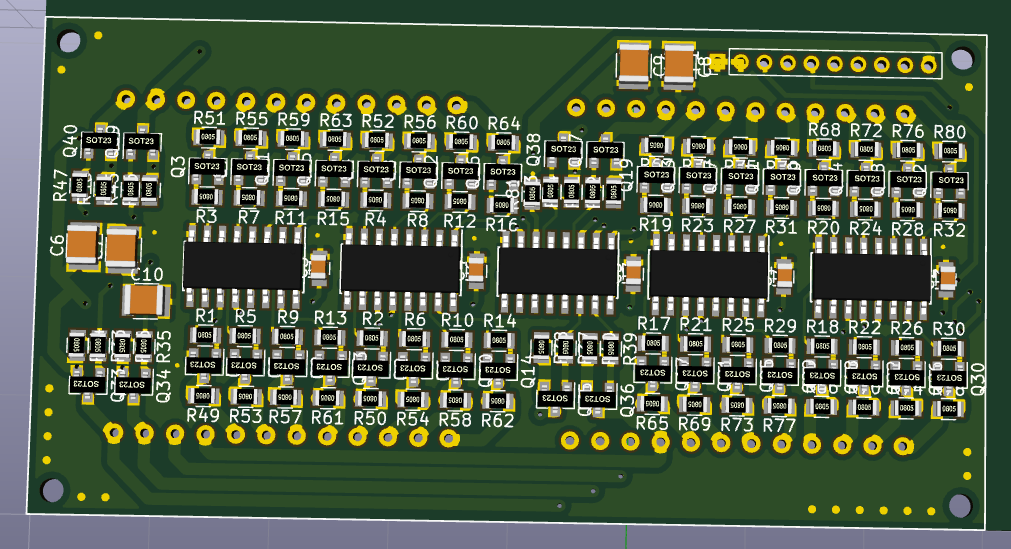

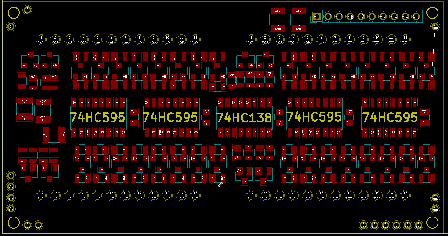

Guten Morgen! Kennt jemand zufällig adhoc einen 74HC595-ähnliches IC, das bei OE auf High nicht auf TriState sondern auf LO schaltet? Anwendungsfall: Für eine LED-Matrix würde ich gerne die Spaltentreiber über den OE-Pin PWM-modulieren. Ich hab zwar noch Transistoren nach dem 595, aber bräuchte dann für jeden Treiber nochmal einen Pull-Down-Widerstand (und da geht mir dann der Platz aus). Mit PWM und Pull-Down-Widerständen hätte ich aber ein schlechtes Gefühl, weshalb ich da Push-Pull bevorzugen würde. Kennt jemand zufällig was passendes? :) VG Mampf *edit*: Oder doch einen ULN2803 verwenden ... "Fehlt durch OE = High das Ausgangssignal des 595, zieht die interne Beschaltung des ULN2803 jeden Eingang nach GND" ... Die sind halt so riesig :/

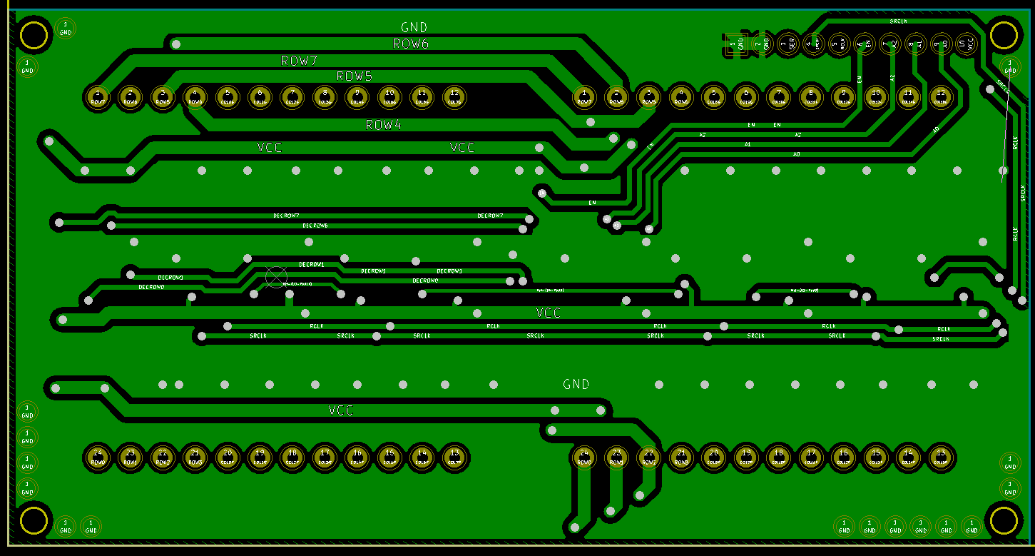

Wolfgang schrieb: > Da zeig mal dein Layout. Acht Widerstände bekommst du problemlos in > 3.2x1.6mm (z.B. ROhm MNR15, 10ct bei DK) Es sind insgesamt bisserl mehr als 8 Widerstände ... Das wären dann 32 Stück mehr. Die Bi-Color LED-Matrizen sind mit 39*39mm arg klein ... Ich denke, ich schalte den GND der Treibertransistoren noch über einen N-Kanal MOSFET, dann muss ich nur leicht mein Layout ändern.

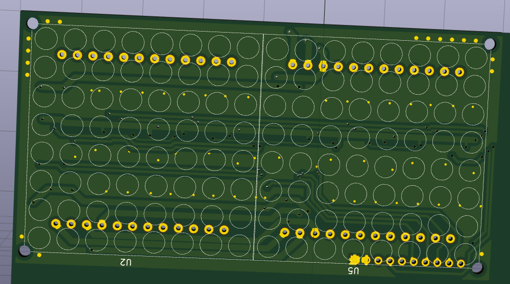

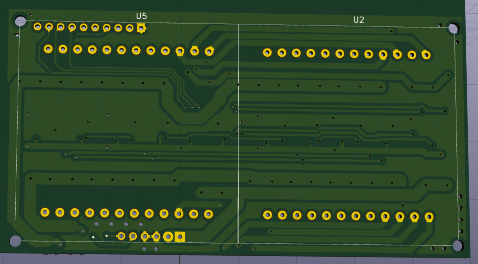

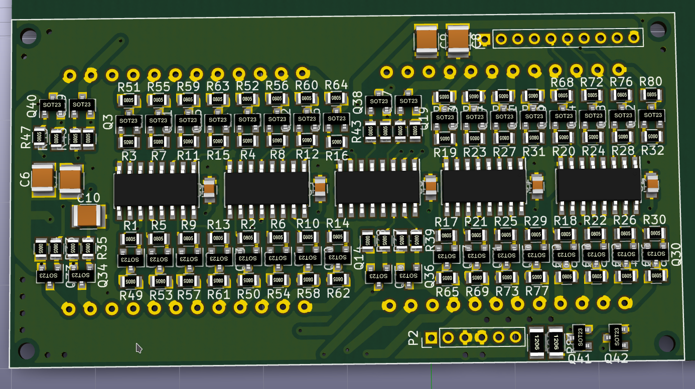

Habs jetzt über 2 N-Kanal MOSFETs gelöst ... Quick & Dirty ;-) Man sieht im Bild (auf der Rückseite) schön die zwei getrennten 80mil breiten GND-Pfade zu den MOSFETs (auf der Vorderseite rechts unten im Eck). Wird schon passen^^
