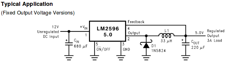

tobias schrieb:
> das Hauptkabel soll ca 160m haben.
Dann speist du besser mit einer hohen Spannung ein und setzt an jeder
Abzweigung einen kleinen DCDC-Wandler.

Für die Versorgung würde ich 48Vdc verwenden hier findest du einiges aus
dem Telko Sektor, und die Spannung dann mit POL-Wandlern heruntersetzen.
(POL = Point of Load)

Was ist der Vorteil 48V oder so zu nehmen und dann an den einzelnen
Strängen einen Wandler
https://www.reichelt.de/DC-DC-Wandler-diverse/SIM1-2405-SIL4/3/index.html?ACTION=3&LA=2&ARTICLE=35035&GROUPID=7247&artnr=SIM1-2405+SIL4&SEARCH=%2A
hinzuhängen?

Für den Hausgebrauch könnte man LM2596 step-down Module für deutlich
unter 1€ verwenden, z.b. ebay 221920170517.
k.A. ob es die auch als Fixed 5V gibt, sonst ist eben eine Runde
Einstellen angesagt. Ob die thermisch mit dem Strom klar kommen, hängt
von der Kühlung und dem mittleren Strom ab.

Die verlinkten China Module mit dem LM2596 kann er schon verwenden. Nur
würde ich nicht so optimistisch sein und die Dinger mit 3A fahren
wollen, was sie theoretisch nach Datenblatt des verbauten ICs können

tobias schrieb:
> was fehlt denn
> hier noch? ich denke an die pins kann direkt das kabel angebracht
> werden, + ein kabel an on/off
Wie meinen?
Das ist kein 78xx Replacement, der braucht zwar nicht viel Beschaltung,
aber ein paar Kondensatoren, eine Induktivität und eine Shottkydiode
müssen sein.
Wirf mal einen Blick ins Datenbaltt:
http://cdn-reichelt.de/documents/datenblatt/A200/LM2596-TI.pdf
Und wie der Name "Schaltregler" bereits impliziert, schwingt das Ding
mit ca. 150 kHz - man kann auch sagen ein Langwellensender. Da man aber
tunlichst vermeiden sollte zu senden, ist ein "Drahtigel" hier eher
weniger angebracht.
von tobias (Gast)
Da ich ja leider kein Hardwerker bin hab ich so mein Problem diese
Zeichnung aus dem Datenblatt zu deuten.
680µF ??
D1 1N5824 eine Schottky Diode? finde ich nirgendwo zu kaufen
33 µH L1 ??
Cout 220 µF ??
das 220 µF Teil kann ich auf dem eBay Artikel auch finden.
Was genau sind das fuer benoetigte Teile?
von tobias (Gast)
okay, die µF sind Elektrolyt-Kondensatoren, vielleicht sollte ich hier
besser ein Strich ziehen und das nicht selber zusammenbasteln sondern
eben so fertig kaufen.

von Gerald B. (gerald_b)
Die Drossel sollte Einen Sättigungsstrom von Minimum 3A haben. Es sei
denn, der gewünschte Ausgangsstrom kann kleiner sein.
Shottkydiode ebenfalls 3A Max. Strom oder mehr.
Elkos low ESR 105°C, Markenware wie Panasonic, Nicicon u.ä. - Sambwaha
und andere windige Marken - Finger weg ;-)
Kapazität kann ruhig etwas höher sein. Ich bevorzuge E3 Werte 1 2,2
4,7...
Spannung immer etwas höher, als man anlegen will. Für 5V Ausgang sind
6,3V recht knapp gestrickt, 10V sind besser. Für die Eingangselkos, die
24V aushalten müssen dann 35V Ausführungen.
Die genauen Typenbezeichnungen sind geprüfte Empfehlungen, die sicher
funktionieren, aber nur Empfehlungen.
Um was raussuchen zu können, wäre es nützlich zu wissen, ob du zwingend
konventionell bedrahtete Ausführungen benötigst (THT) oder ob auch SMD
in Frage kommt. Powerkomponenten sind fast immer auch in SMD noch
handlich :-)
Welcher Händler kommt in Frage, bzw. welchen bevorzugst du?
Reichelt, oder willst du auch mal einen Blick auf TME werfen? TME ist
eigentlich mein Lieblingslieferant. Distributor mit Auslieferungslager
in Deutschland, riesiges Sortimet, beliefert auch Privat, kein
Mindestbestellwert, sehr preiswert, bietet obendrein noch Staffelpreise,
du kannst den Hersteller aussuchen bei generischen Bauelementen (bei
Reichelt gibts das, was gerade billig verfügbar ist).
von tobias (Gast)
okay, den shop tme kannte ich nicht, schaut gut aus! gibt ja unzählige
artikel.
THT ist mir lieber, wenn du meinst das das bauteil in SMD form
wesentlihc besser sei ist das auch ok.
Warum taugen die oben genannten Marken nichts?
Bin immernoch am ueberlegen ob es Sinn hat die Wandler selber zu basteln
oder zuzukaufen.
