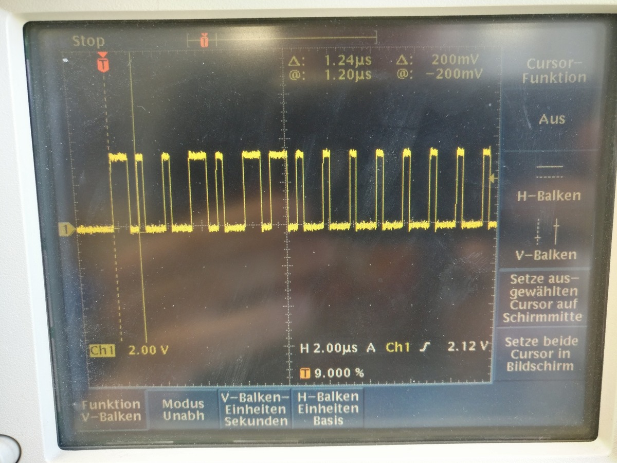

Ich habe ein Beispiel aus der Neopixel Library auf einen selbst
gemachten Print geladen mit einem aTmega 328 (16MHz). Das Programm
funktioniert, das Signal am uC-Pin stimmt. Das Signal stimmt auch noch
am Pin der LED. Es handelt sich um einen LED-Strip.Die Led sollte grün

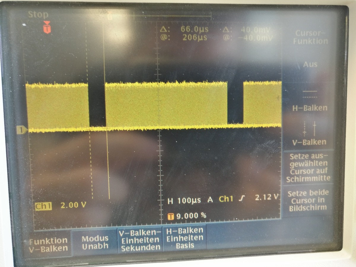

leuchten und das Signal ist folgendermassen: 10010110, dann folgen viele
nullen. Die 50us Pause stimmen auch, es sind sogar 70. Die Frequenz
stimmt ebenfalls, das Verhältnis der Bits auch (also die Verhältnisse
für 0 und 1). Die Led hat auch eine Speisung von 5VDC. Das Signal wird
nach der LED auch nicht weitergegeben, also am Ausgang kommt nichts
raus.
Wann machst du die Pause?

von Ralf G. (ralg)
Auf deinem Oszi-Bild lese ich was von 2.00V. Soll das der Pegel sein?
Dann wäre das zu wenig.
von Anonym L. (helferlein)
Es sind 3.6 Volt. Auch eher wenig. Sogar eigentlich fast zu wenig. Danke
für den Tipp. Weisst du woher das kommen kann?
Es sind 2V pro Häusschen und der Trigger ist auf 2V.
