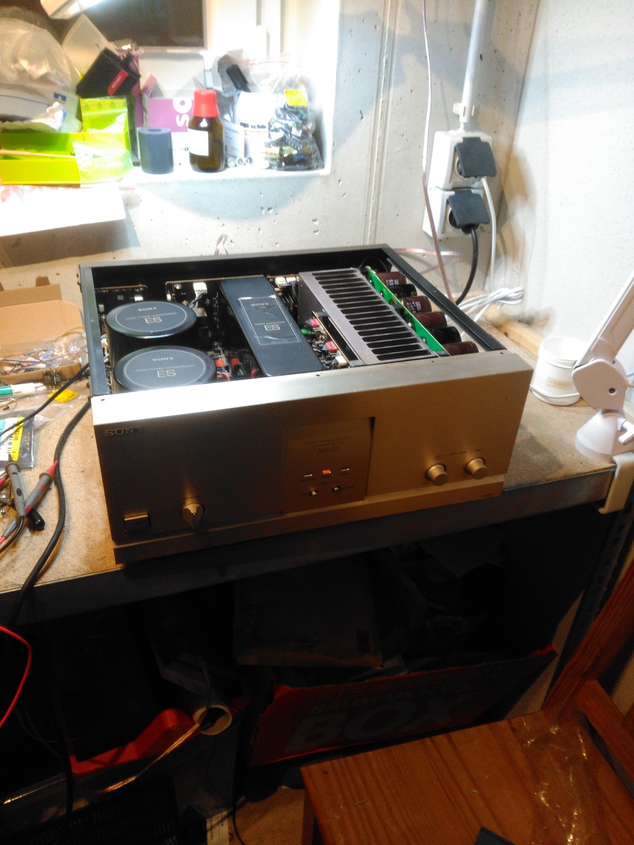

ich habe gerade eine sehr schöne alte Sony-Endstufe zum Reparieren da,
eine TA-N80ES mit viel Power.

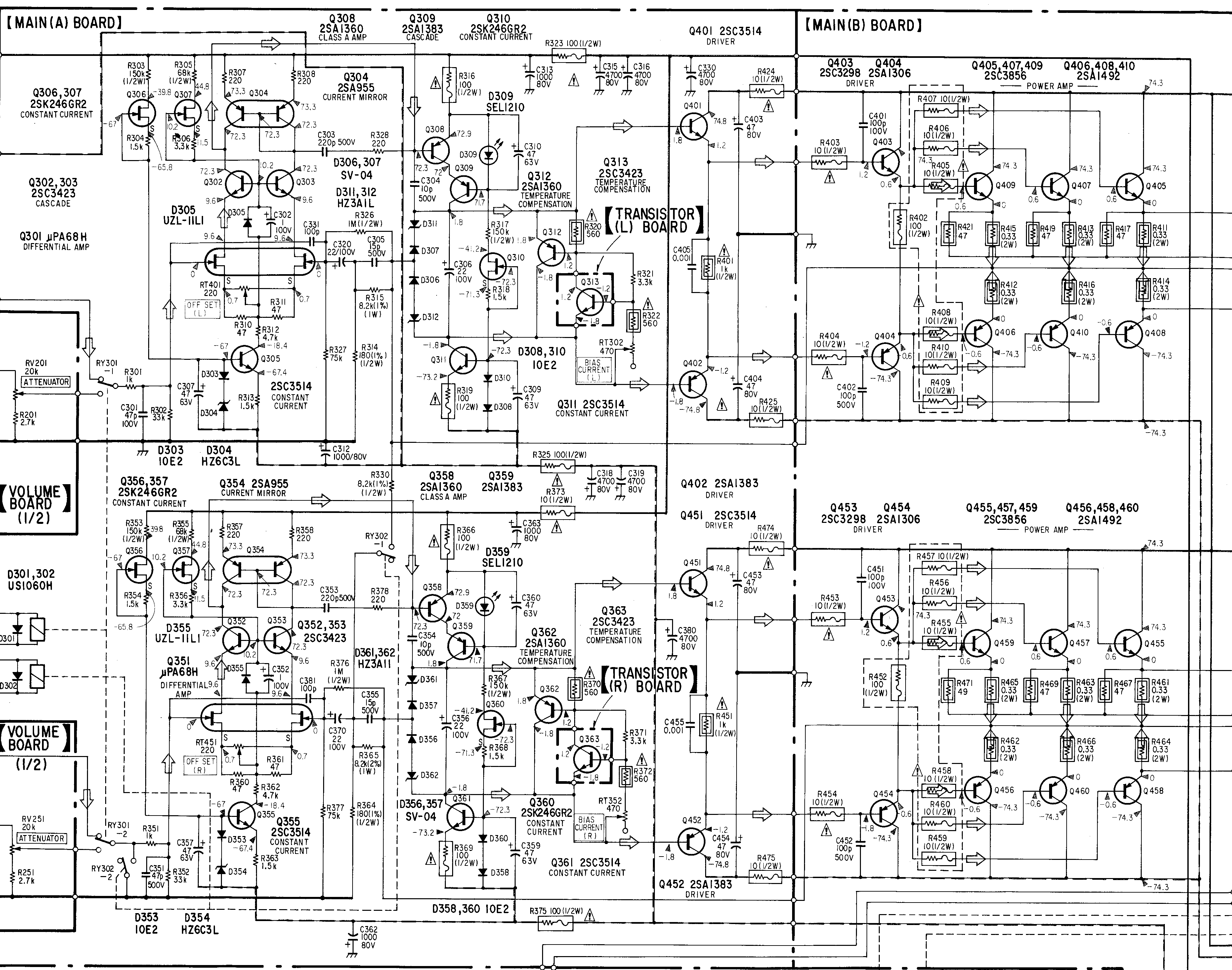

Die verbauten Sanken Endstufentransistoren sind vom Typ 2SA1492 bzw.
2SC3856, habe mal einen Ausschnitt aus dem Schaltplan mit drangehängt.

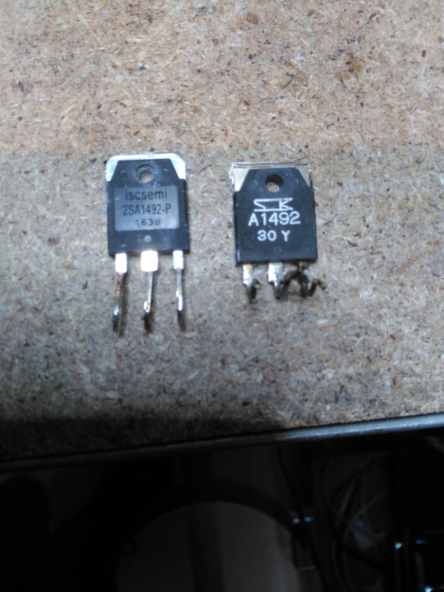

entschlossen, relativ billige 2SA1492 und 2SC3856 von ISC (InChangSemi)
über Reichelt zu bestellen.

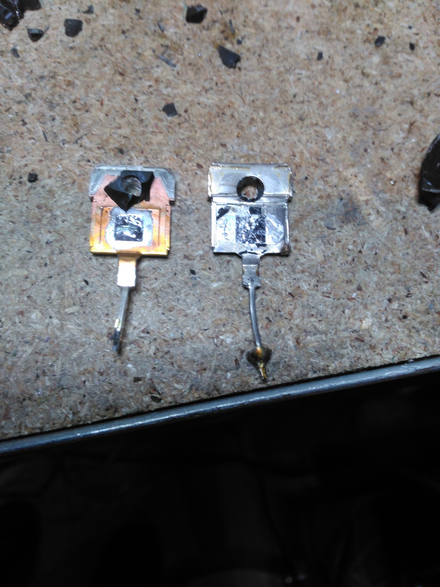

am Dummy Load (8 Ohm) ca. eine halbe Stunde laufen lassen und - eine
Endstufe verabschiedete sich unter Abbrennen von 2-3 Widerständen - die
Endtransistoren sind durch.

zumindest der 2SC darf laut SOA-Diagramm nur ca 0,7A DC abbekommen bei
80V, kurzzeitig noch etwas mehr. Für AB-Betrieb bräuchte man so viel gar
nicht. Laut Schaltbild liegen anscheinend 74 V an. Hast Du Spannungen
über den 0,33 Ohm Widerständen gemessen während der halben
Betriebsstunde? Ist ein Trafo für 220V eingebaut?

Hmmm, leider gibt es bei Leistungshalbleitern inzwischen am Markt wohl
mehr Fälschungen als Originale. Es gibt auch Händler, bei denen man sehr
häufig ins Klo greift, Deine Wahl war daher "suboptimal"...
Ich habe schon Toshiba gekauft (stand so drauf), sogar bei einem
seriösen Händler, die waren auch falsch. Wurden wieder zurück genommen.
Mit Absicht irgendwelche ISC würde ich nur im Vollrausch ordern ;-)

Dann kauf bei einem Händler, wo Du sicher bist auch Sanken zu bekommen.
ISC ist das, was die Chinesen in die gefälschten Bauteile reinbauen.

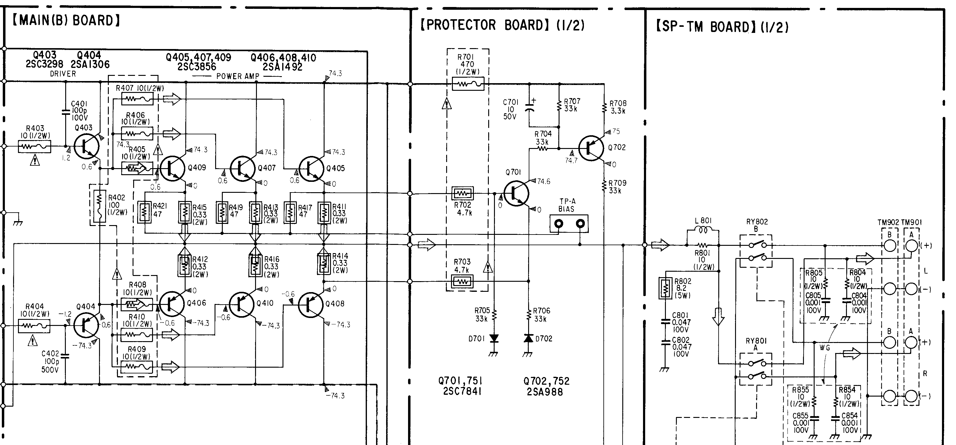

#4921454
Der Schaltplan von dem Verstärker zeigt keine Überstromschutzschaltung,
die unteren Transistoren sind garantiert nicht geschützt, die oberen
vielleicht über die 47 Ohm.
Da reicht schon ein kleiner versehtnlicher Kurzschluss der
Lautsprecherkabel um den Verstärker zu himmeln, den wird man jetzt wohl
wieder abgeklemmt haben, also kein Grund daß die Endstufentransistoren
gleich wieder kaputt gehen. Nur halt beim nächsten mal wenn sich blanke
Lautsprecherkabelenden berühren.

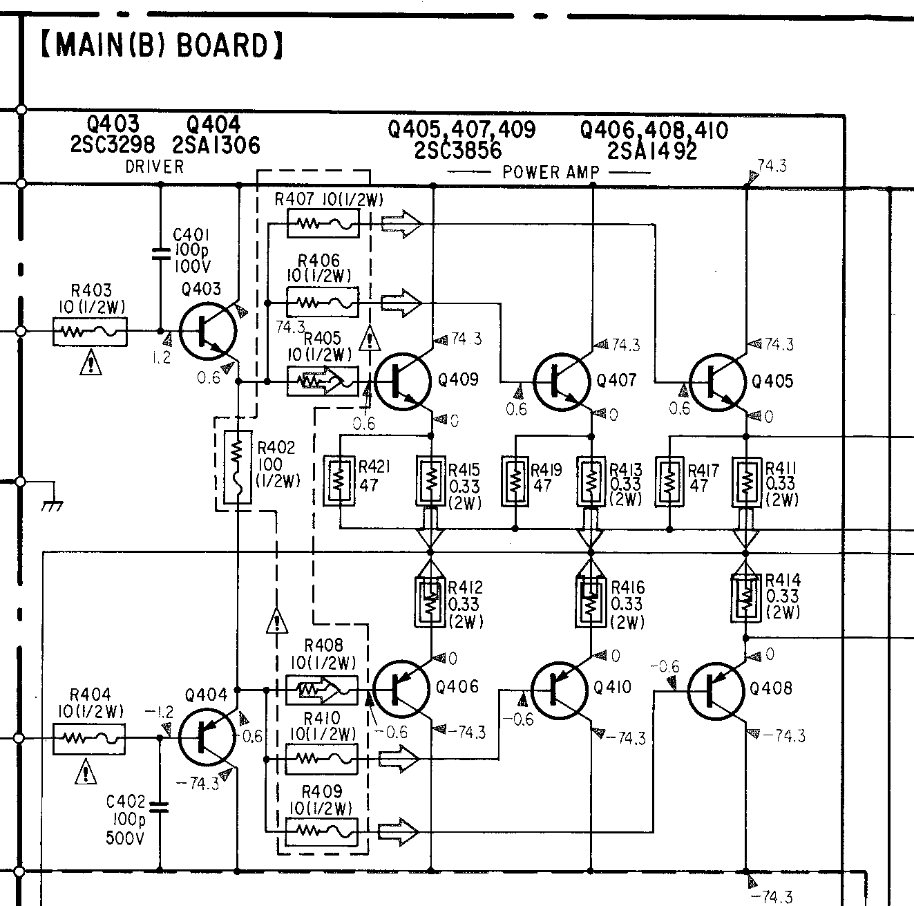

Die Höhe der Last ist egal, die Transistoren gehen durch den
ansteigenden Ruhestrom kaputt. Die 2SA1492/2SC3856 haben einen inneren
Wärmewiderstand von 1K/W und die sind über Isolierscheiben auf den
Kühlkörper montiert.
Bei 83V und 0,33Ohm muss der Gesamt-Wärmewiderstand (Sperrschicht ->
Umgebung) unter 2K/W sein, damit die Endstufe nicht thermisch durchgeht.
D.h. Isolierscheibe + Kühlkörper zusammen dürfen nur weniger als 1K/W
haben. Das dürfte sehr knapp werden. Bau 0,47Ohm-Emitterwiderstände ein.
Ja, aber es gibt so viele Möglichkeiten: Wie schaut die
Ruhestromeinstellung aus, oder in dem Schaltplanausschnitt oben: C401,
C402... wenn einer von denen bei Erwärmung möglicherweise zum Widerstand
mutiert.
1K/W ist passiv nicht machbar.
Mich würde der Rechenweg interessieren, von welcher Verlustleistung je

Ja es wurden eine ganze Reihe von Teilen ersetzt. Habe mal einen
größeren Schaltplanausschnitt drangehängt.
Es waren ursprünglich beide Kanäle defekt, und die Schäden waren auch
bei beiden Kanälen in etwa gleich.
Das heißt wenn ich mal den oberen Kanal (L) als Beispiel nehme:
Q308/309/311/312/313, Q401/402/Q403/Q404 sowie die Dioden
D306/307/311/312 (tlw. Z-Dioden) und sogar die LEDs D309. Daneben
natürlich die die o.a. versorgenden Widerstände wie R316, R323, R424
usw.
Die Q302/303 und Q304 sind heil gewesen.
Wenn einer der Endtransistoren durchschlägt kommt dann durch die
Gegenkopplung der volle Saft auf die Dioden D306/307/311/312 rückwärts
wieder rein und sorgt dann dafür dass auch die vorderen Stufen in
Mitleidenschaft gezogen werden.
Und - nicht hauen bitte ;-) - diese Transistoren sind natürlich auch vom
R.
Zusammengefasst: Ja es war noch viel mehr kaputt - aber wie gesagt ich
hatte mir durchaus Mühe gegeben und beim Spannung langsam hochdrehen
auch geschaut ob es an den Endtransistoren immer noch gut aussieht - und
dann am Messpunkt für den Bias-Strom beobachtet.
Schönen Dank für Eure rege Diskussion!

ArnoR schrieb:
Hallo, das ist ein interessanter Vorschlag, danke!
Ich habe jetzt nochmal einen Ausschnitt mit einem Teil der
Überlastsicherung und dem Bias-Testterminal drangehängt.
Also mal überlegen: Der Ruhestrom wird dzt. über die 3 47
Ohm-Widerstände R421/419/417 gemessen, an der Stelle wo diese
zusammengeschaltet sind. Die Widerstände werden wohl nur drin sein, um
gegenseitige Beeinflussungen zu vermeiden, denke ich, und wenn hochohmig
gemessen wird keine Rolle spielen.
D.h. im Idealfall sollte von allen 3 Transistoren die gleiche Spannung
kommen. Lt. Manual sind das 15 mV DC, die weiter vorn einzustellen sind.
Bei 0,33 Ohm wären das also 45 mA, die an jedem Transistor fließen
sollten (0,015 V/ 0,33 Ohm).
Klar, wenn sich die Versorgungsspannung erhöht würde dann auch die
Verlustleistung an jedem Transistor steigen.
Bei 74V (bei 220V Netz) wären das also 74*0,045 = 3,33 Watt
Bei 83V (bei 230V Netz, wie es jetzt ist) = 83*0,045=3,74 Watt
Ok also ich verstehe dann deinen Vorschlag, wenn ich wieder auf die
gleiche Verlustleistung kommen will, brauche ich dann 3,33/83 = 0,4 Ohm,
dann also als nächsten E-Reihen-Wert 0,47 Ohm.
Was ich noch nicht ganz verstehe ist warum diese 0,4 Watt mehr im
Ruhebetrieb den Kohl fett machen sollen.
Ich meine, das Ding kann 270 Watt Sinus pro Kanal leisten, d.h. 90 Watt
pro Transistorpärchen - und zwar im Dauerbetrieb.
Wieso macht dann das bisschen mehr Leistung in Ruhe den Unterschied?
Wenn ich das richtig sehe könnte ich auch den Ruhestrom verringern und
somit die vorigen Verhältnisse wieder herstellen, also dann:
Neuer Ruhestrom: 3,33 W/83 V=0,040 A
Gemessen am TP-A: U=0,33 Ohm * 0,040 A = 0,013 V
D.h. von 15 mV auf 13 mV runtergehen sollte dafür sorgen dass die
Transistoren im Ruhefall gleich belastet werden, korrekt?
Hm, der Unterschied von 2 mV erscheint mir ehrlich gesagt etwas zu klein
um so viel auszumachen?
Danke fürs Mitdenken und Diskutieren nochmal, super!

OP #4921550
CPLDhm schrieb:
Hallo, die Ruhestromeinstellung wird so gemacht dass an TP-A 15 mV DC
anliegen, das ist gemessen an der Stelle wo die 47 Ohm-Widerstände
R421,R419,R417 zusammengeschaltet sind und dem Lautsprecher-Ausgang.
Gast #4921555
Es ist nicht die "Leistung in Ruhe", sondern die "thermische
Verstärkung" wird durch die vergrößerten Emitterwiderstände reduziert
und damit die Endstufe stabilisiert. Lies den Link von mir oben.
Die "Temperaturkompensation" mit Q313/Q363 hilft übrigens nur wenig bis
nichts, weil diese Transistoren nicht die Sperrschichttemperatur der
Endstufen sehen, sondern nur etwa die Kühlkörpertemperatur, und die
Differenz zwischen den beiden kann wegen der Wärmekapazität des
Kühlkörpers und der Wärmewiderstände zwischen Sperrschicht der Endstufe
und Kühlkörper fast beliebig groß sein. Außerdem müsste die
Temperaturkompensation in Echtzeit geschehen, was ebenfalls unmöglich
ist.

Anbei mal zwei Fotos. Die Kondensatoren außen sind nur für die
Vorstufen.
Die Endstufen haben 4 große Becherkondensatoren eingegossen in den
mittleren Block (wo auch ES draufsteht).
Mir ist klar dass mit 83V die Dinger schon außerhalb der Spec. betreiben
sind (80V nominal) - aber das hat sie bisher nicht gestört.
Schöne Grüße,
Hajo

Ich habe da Alles mögliche an Transistoren eingebaut..aber ich könnte
nicht sagen das die ISC auffällig gewesen wären. Ich hatte da eher mit
gefälschten Matsuhita zu kämpfen.

#4922336
Knacke doch mal die Gehäuse der defekten Original-, aber auch
abgerauchten ISC-Typen zwecks Vergleich von z.B. DIE-Größe,
Bonddrahtdurchmesser u.ä.
Ich glaube fest daran, dass da derart erhebliche Abweichungen
zutagetreten, von denen Du bisher nichts ahntest.
Irgendjemand schrieb hier, dass keiner auf die Idee kommen wird,
ISC-Transen zu kupfern, was sicherlich richtig ist. Allerdings ist der
Grund nicht der Preis, sondern die in der Vergangenheit mehrfach, auch
hier, kritisierte Qualität.
Ingo
OP #4922395
Ja, das ist eine sehr gute Idee, das mache ich, habe ich noch gar nicht
dran gedacht. Habe die alten Originalteile eh noch...
Grüße, Hajo
OP #4929220
So, ich habe das jetzt mal gemacht. Man sieht auf den Bildern durchaus
deutliche Unterschiede, allerdings kann ich nicht sagen dass der ISC
jetzt "billiger" aussieht. Es scheint die Die Größe etwas geringer zu
sein, umgekehrt scheint es beim ISC Kupfer als Träger zu sein, beim
Sanken "nur" Stahl(?), das wäre nach meinem Verständnis für die
Wärmeableitung besser.
Man sieht hier natürlich nur noch die Reste, es sind ja beides defekte
Exemplare.
Comments?

Und ja, billige Transistoren haben Kupferplatte! Gute auch, aber
vernickelt/verzinnt ;-) Stahl gibbet bei sowas (noch) nicht.
