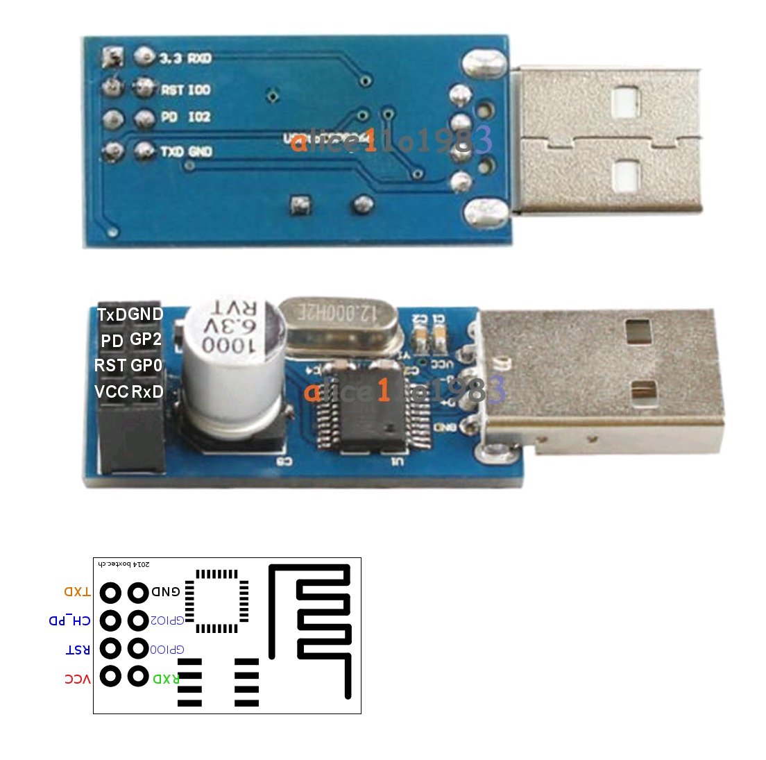

Ich habe mir nun in eBay folgenden "Flash-Adapter" gekauft:
http://www.ebay.de/itm/172332035459
Damit hoffe ich, den ESP entsprechend flashen zu können.
Grüße
von Frank M. (ukw) (Moderator) Benutzerseite

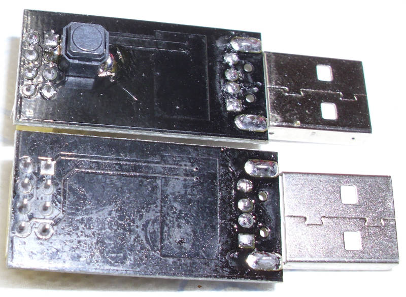

Achtung: Bei diesem Adapter vorher prüfen, wie herum Du den ESP-01
draufsteckst. Ich meine, in irgendeinem Beitrag hier gelesen zu haben,
dass dies bei diesem Adapter nicht dokumentiert ist und dieser
nicht-intuitiv gesteckt werden muss: nämlich derart, dass der ESP-01
über der Adapter-Platine "schwebt".
Aber wie gesagt: Vorher prüfen, z.B. durch Messen, wo an diesem Adapter
die 3,3V Betriebsspannung und wo GND anliegt.
richtig - wird blöderweise als "Verlängerung nach hinten" gesteckt.
mein Exemplar exakt dieses Moduls hat wunderbare 3.3V geliefert - mehr
aber auch nicht. Für's Flashen fehlt irgendwie ein "Flashtaster", eine
"Automatik" (DTR) konnte ich nicht erkennen, jedenfalls habe ich es
nicht geschafft, damit zu flashen.
mit diesem Ding - gibt's auch bei Ebay - klappte es auf Anhieb:
https://www.tindie.com/products/blkbox/esp8266-esp-01-programming-and-development-board/

Adapter fuer ESP8266-01 (auswaehlen - den ESP haste ja schon!)
http://www.ebay.de/itm/ESP8266-Serial-ESP-01-With-Adapter-WIFI-Transceiver-Module-Breakout-LWIP-AP-STA-/401235362530?var=&hash=item9c3069ca3d
USB to Serial
http://www.ebay.de/itm/401185564946
Taster
http://www.ebay.de/itm/201538499841
Netzteil
http://www.ebay.de/itm/200983948622
Alles von "Alice"
Kosten ca. 5€ inclusive Versand
Wie der USB to Serial zu verdrahten ist siehe Anhang.
Zum Programmieren  sind die 3.3V nicht notwendig - hat der USB to Serial
schon "onboard"
Verwende Arduino - noch einfacher geht's nicht.....

von Einer K. (Gast)
Ich setze genau diese Adapter als Flash Adapter ein.
Die Nachrüstung eines Tasters auf der Rückseite ist kein echtes Problem.
Taster drücken und mit gedrücktem Taster in den USB stecken.
Taster los lassen.
Der ESP ist jetzt im Flashmodus.
Beitrag "Pinout USB-TTL converter"
Dem Bild nach wohl eher nach "vorne". Wobei das wohl so genau ist wie
die Aussage, wo das andere Ufer ist...
von Jan L. (ranzcopter)
Oops, stimmt, sieht so aus - habe ich dann vermutlich mit dem blkboard
verwechselt, das ich letztlich dann benutzt habe...
