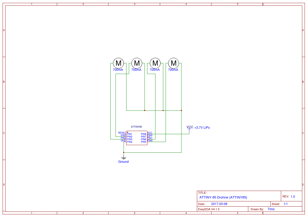

Ich habe eine defekte Mini-Drohne, die Motoren funktionieren aber noch.
Daher wollte ich dem Ding neues Leben einhauchen mit einem ATTINY85.
Es geht hier um einen "Quadcopter UFO Fire Fly". Viel mehr Daten findet
man dazu auch nicht, also auch nichts zu den Motoren oder anderen
Teilen.
Im Anhang habe ich ein paar Schaltungen, die ich schon probiert habe.
Der ATTINY soll dabei die Motoren per PWM ansteuern.

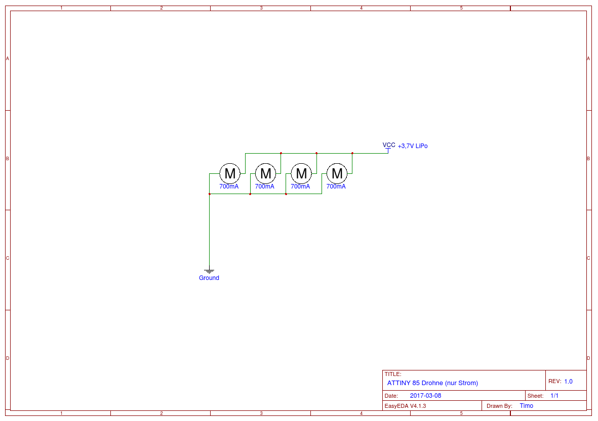

Dabei habe ich in direkt.png die Motoren mal direkt an den Strom
angeschlossen um zu sehen ob noch alle funktionieren.
In ATTINY85.png die Motoren direkt über den ATTINY zu betreiben ging nur
sehr schwach, was aber ja auch verständlich ist. Aber so konnte ich
testen dass PWM funktioniert.

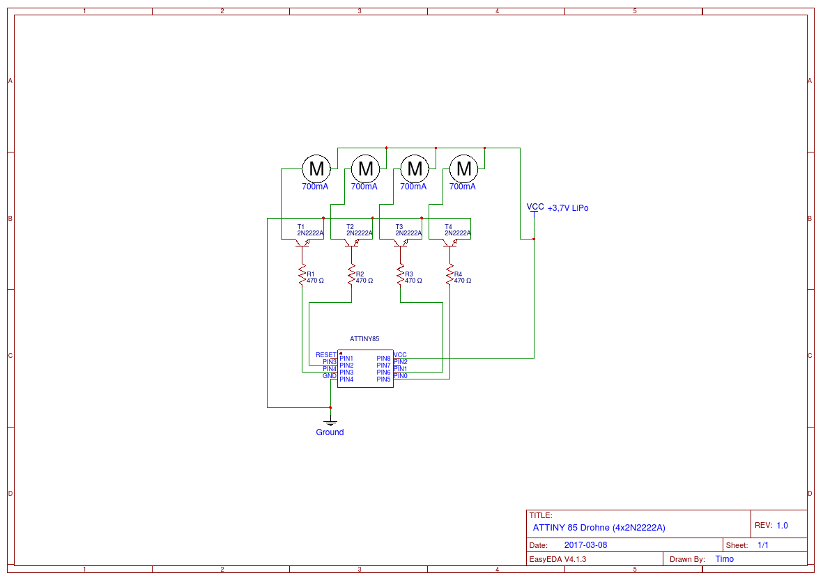

Wie ich es mir eigentlich gedacht hatte waren dann die Möglichkeiten mit
dem ULN2003A oder den 2N2222A, jedoch kommt nirgends genug Strom durch
um die Drohne abheben zu lassen.
Was muss ich noch an Informationen liefern, damit ihr mir helfen könnt?

Bei nur 3.7V und benötigten 700mA für die Motoren kannst du dir nicht
auch noch den Spannungsabfall U_CE eines Bipolar-Transistors (2N2222A)
erlauben. Und integriere Treiber wie ULN2003A sind auch nichts anderes.
Kommt also definitiv ein MOSFET in Frage.
https://www.mikrocontroller.net/articles/MOSFET-%C3%9Cbersicht
MOSFET, N-Kanal, selbstsperrend, low logic level (-> U_GS(th) <~2V),
>0.7A, R_DS(on) <500mOhm, kleines Gehäuse
-> Sowas wie ein IRLML2502 vielleicht.

In der Transistorschaltung fehlen Freilaufdioden.
In allen Schaltungen fehlen Abblock-Kondensatoren.
Ohne Sensoren kannst du Drohne nicht steuern. Also ist der ATtiny85 zu
klein. Außerdem sind 8kB Programmspeicher vermutlich auch zu wenig.
