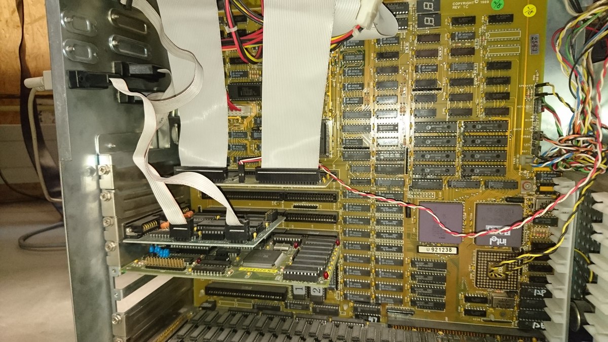

Problem an der Geschichte ist, dass die Karte wohl noch einen
XT-Anschluss hat (der 8-bit ISA, quasi...). Ich habe bei uns am Institut
noch einen ebenfalls furchtbar alten Pentium III gefunden und die
Software (MS-DOS-basiert) auch zum laufen gebracht, aber die Karte wird
nicht im ISA-Slot erkannt. Ein Telefonat mit dem Hersteller lieferte mir

Puh, das ist ne gute Frage. Ich kann mich nicht daran erinnern, dass der
ISA-Takt noch unter 8 MHz eingestellt werden konnte, zumindest nicht
seit dem Pentium.
Henning schrieb:
> Wir haben am Institut einen steinalten Malvern Particlesizer 2600 von
> 1990 mit dazugehörigen x386er PC.
Wie wäre es, wenn ihr einen neuen (antiken) PC aufbaut? Die
Rechenleistung dürfte euch ja vermutlich egal sein. Frühe Mainboards
sind nicht so hoch integriert, die kann man eher noch reparieren (viel
Standard-Logik).
Mir fallen an wesentlichen Punkten ein:
- passendes 386er oder 486er Boad auftreiben, womit die Karte läuft
- auf echte Batterie/Akku achten (keine Dallas-Chips) und ersetzen
- darauf achten, dass eine auslaufende Batterie nichts kaputt macht
- alle Elkos ersetzen
- statt Festplatte eine CF-Karte oder IDE-Modul
- neues ATX-Netzteil mit Kabelpeitsche auf AT-Versorgung
- nicht auf Disketten verlassen (d.h. Image der CF/Ersatz bereithalten)
So ein System kann man relativ klein (ich habe z.B. noch ein Cx486-Board
in halber AT-Größe, also kaum länger ist als ein ISA-Slot und ca.
doppelt so breit) und lautlos (bis i486/33 reicht Passivkühlung) bauen.
Ohne mechanische Verschleißteile sollte das auch halten.

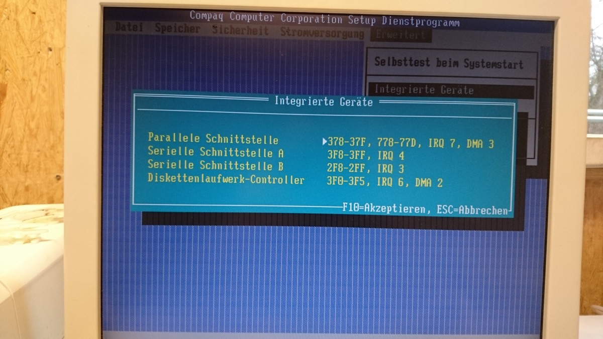

Hat das Mainboard im BIOS evtl Einstellungen, wo man den Schnittstellen
Adressen zuweisen kann? Da wurde ich mal möglichst viel deaktivieren.

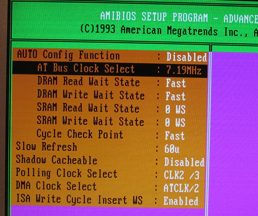

Das mit dem übertaktetem isa Bus kenn ich nur von frühen 286er und
vielleicht noch paar 386ern. Da wurde dann bei 20 MHz CPU Takt der Bus
halt mit 10MHz gefahren. Dein 386er wird wohl 8 MHz haben.
Es gab dann aber in der Regel Waitstate Einstellungen, in denen man den
Karten mehr Waitstates gönnen konnte. Schau mal, ob Dein BIOS sowas hat,
und dreh die hoch.

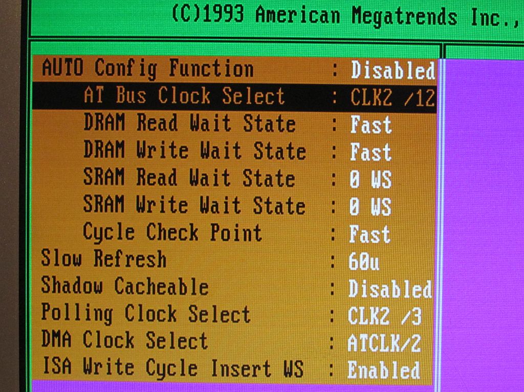

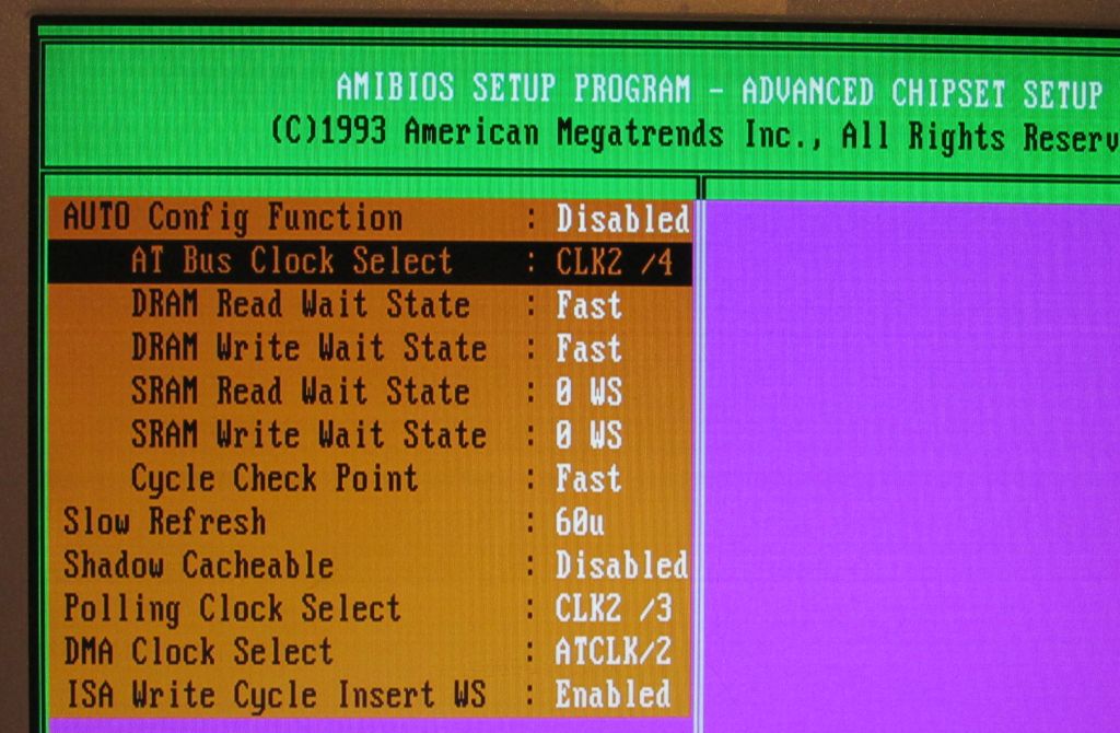

von Icke ®. (49636b65)
Henning schrieb:
> ist es irgendwie möglich einen ISA-Bus herunterzutakten (bspw. BIOS,
> wenn ja --> Welches Mainboard brauche ich dafür?)
Ich kann mich erinnern, daß bei einigen 386er Mainboards mit AMI-BIOS
der Takt des ISA-Bus entweder fest auf 8,33 MHz oder als Teilerfaktor
des CPU-Taktes eingestellt werden konnte. Wenn man nun zusätzlich die
CPU mit dem "Turbo"-Schalter drosselt, ergibt sich vielleicht eine
Chance. Ich besitze noch einige alte Boards und könnte das mal testen.
Wird aber nicht vor heute abend.

Vielleicht liegt hier einfach ein Adresskonflikt vor, d.h. die alte
8-Bit-Karte verwendet I/O- oder sogar Speicheradressen, die im neueren
PC von irgendwas anderem belegt sind, oder sie verwendet eine im neueren
PC durch etwas anderes blockierte Interruptleitung.

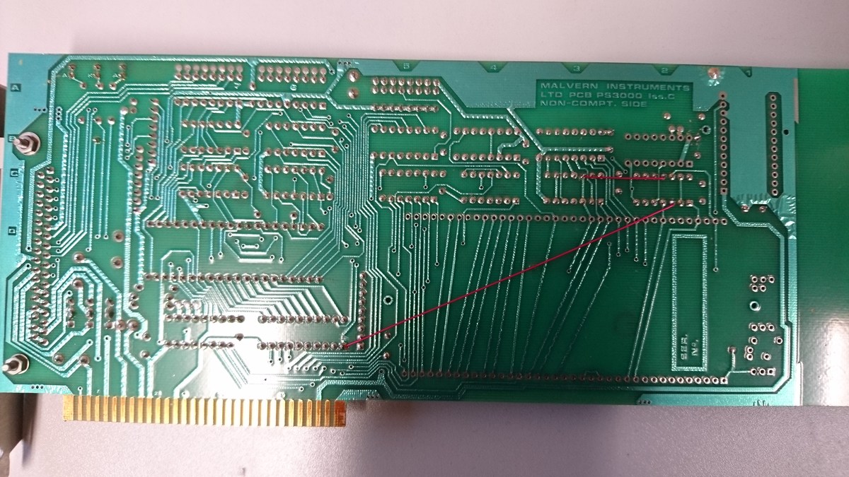

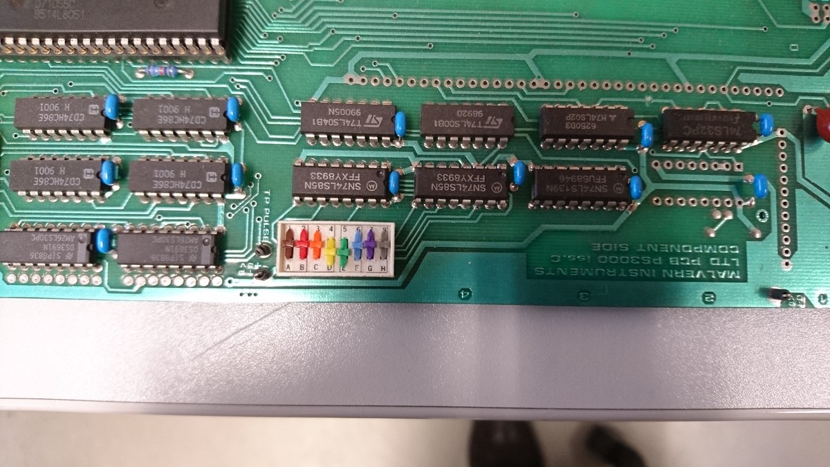

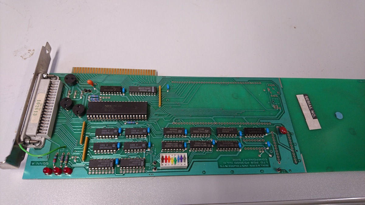

Was genau für eine Karte ist das, gibt es über das Ding irgendeine Art
von Dokumentation? Sind auf der Karte Jumper/Dilschalter vorhanden, und
diese möglicherweise beschriftet?
Zeig doch mal ein Bild der Karte.
von Alex W. (a20q90)
Mach doch mal ein Foto von der ISA-Karte! Beidseitig!
Wenn das ein altes Turbo C oder Turbo Pascal Programm ist, kann es auch
helfen, den Level 1 Cache des PIII abzuschalten. Zumindest lief so meine
selbstgestrickte ISA Karte wieder in dem ISA/PCI Mainboard mit PII/III.

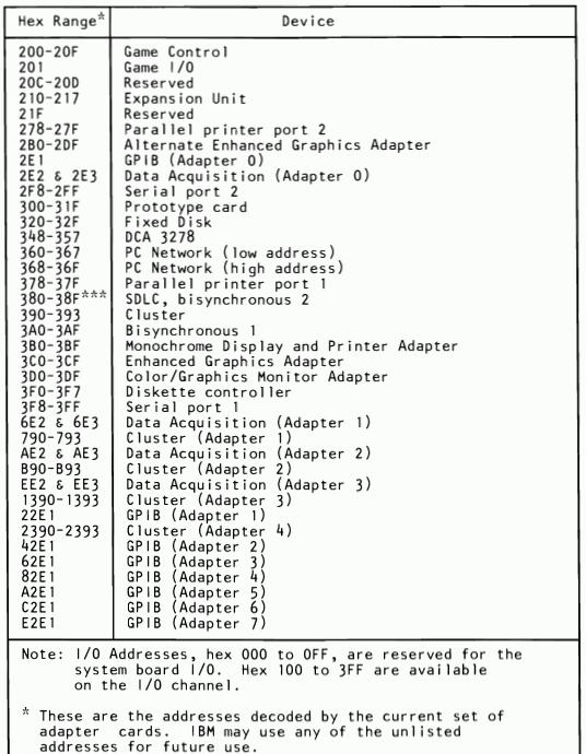

I/O Adresse 0h300 sollte immer frei sein, das war der alte
'Prototypenkarte' Bereich.
Bittesehr!
Auf den Bildern ist die Karte von vorne und hinten und da sind eben
diese farbigen Jumper drauf. An der Konfiguration habe ich nichts
geändert und in der Dokumentation findet sich leider keine Information
zur Karte - das Messgerät wurde damals mit PC als Komplettpaket verkauft
und daran war offensichtlich nicht kundenseitig herumzudoktorn... ;)
Hab auch mal noch ein Bilder von unserem Rechner beigefügt, vielleicht
hilfts dem einen oder anderen. Prinzipiell funktioniert die Karte aber
auch in einem ISA-Slot der alten Kiste (zumindest kann das Programm mit
ihr kommunizieren und bringt nicht den gleichen Fehler). So richtig in
Betrieb nehmen konnte ich es nicht, um zu testen, ob das wirklich geht.
Hierzu werde ich aber auch nochmal den Techniker bei MALVERN
kontaktieren und versuchen ein paar Infos z entlocken.
Ein weiteres Bild zeigt das BIOS vom Pentium 3 (ist so ein Compaq EP/SB
Desk irgendwas). Nach meiner kurzen Wikipedia-Recherche fällt die ISA
sowie die PCI-Schnittstelle unter die "Parallele" Schnittstelle. Ich

Hab mal im BIOS durchgeklickt und diesen Adressbereich kann ich leider
nicht finden...

von Andreas R. (daybyter)
Ich würde mal auf gar keinen Fall die Jumper im Betrieb anfassen!
Es sieht jedenfalls deutlich so aus, als würden die DIP Switches die
Basisadresse einstellen. Der Adressvergleich über die beiden 7485 riecht
förmlich danach.
Das BIOS ist hier nicht zuständig. Das weiß nichts von der Karte.
Welche I/O-Adressen, welche Speicheradressen (sofern überhaupt), welche
Interrupts und welche DMA-Kanäle (sofern überhaupt) die Karte verwendet,
das weiß nur die Karte selbst.
Wenn man sich beide Seiten des Slotsteckers ansehen könnte (die Bilder
reichen dafür nicht aus), könnte man schon einiges davon ausschließen,
denn das Layout scheint nur wirklich benutzte Leitungen auch am
Slotstecker angeschlossen zu haben.
Bitte bessere Bilder. Die Karte nicht schräg von oben, sondern senkrecht
von oben ablichten. Keinen Blitz verwenden, und die vollständige Karte
ablichten (bis auf den breiten Rand gegenüber des Slotblechs, auf dem
offensichtlich keinerlei Leiterbahnen sind). Etwas mehr Auflösung, damit
man die Beschriftung aller ICs lesen kann.

besondere Karten, und dazu gehört die hier sicher, eben nicht auf die
traditionell durch Netzwerkkarten belegten Bereiche zu setzen, also z.B.
0h320 oder 0h340.
Die meisten ISA Messysteme, die ich kennengelernt habe, liegen
standardmässig auf 0h300. Ist ja auch nur ein Tip. Wenn einem die
Software keine Hinweise gibt, ists schnell herauszufinden, wenn man die
7485 in Verbindung mit der ISA Belegung durchklingelt. Für geübte
Reverse Ingenieure eine Sache von ein paar Minuten mit Zettel und Stift.
Hab dir mal diverse Bilder als .zip-Archiv angehängt. Nochmal ein paar
Versuche in anderem Licht (war übrigens kein Blitz, sondern die
Deckenlampe) die ganze Karte abzubilden und Großaufnahmen der einzelnen
Bauteile.

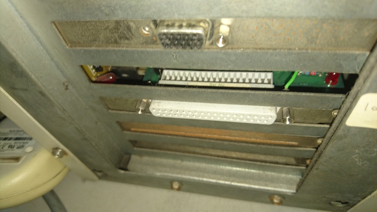

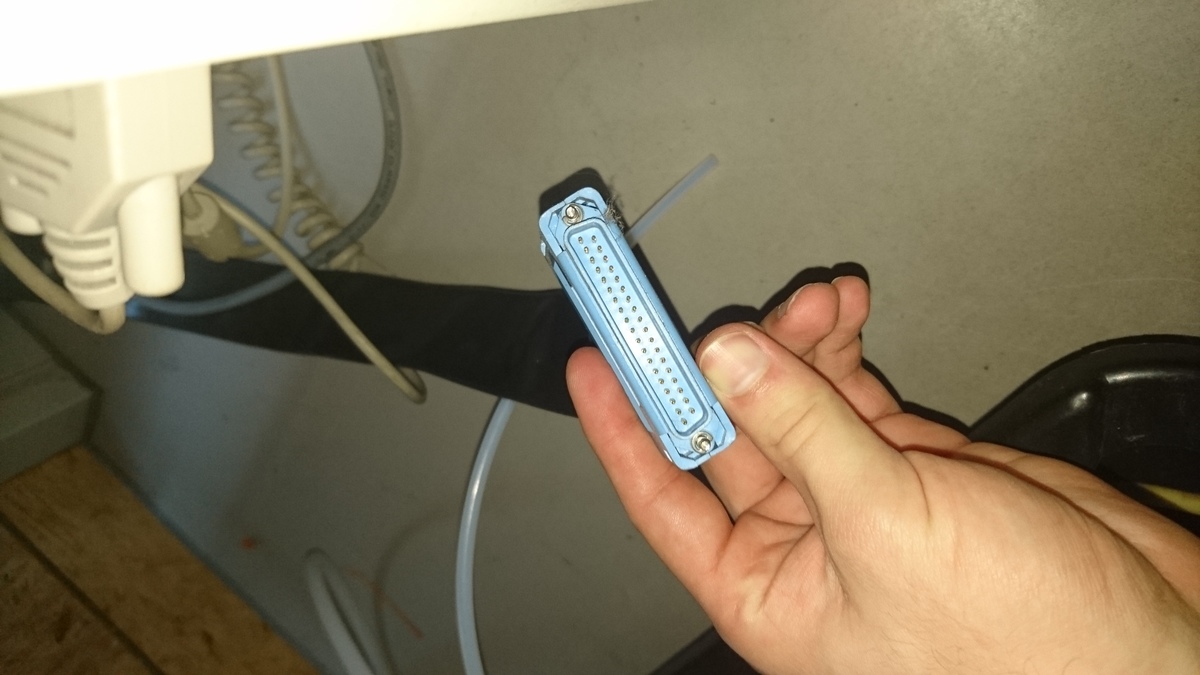

von Condi (Gast)
Kannst du evtl noch Fotos vom Stecker und der Rückseite des Gerätes
machen?
von Henning (Gast)
> machen?
Ist ein 37-Pin-Anschluss.

von Frank K. (fchk)
Der große 40-pinner auf der ISA-Karte ist ein gewöhnlicher 8255, der
drei 8 Bit Parallelports zur Verfügung stellt, wobei der dritte i zwei
4-Bit Ports geteilt werden kann.
Siehe hier:
http://www.pci-card.com/upd8255.html
So ungefährt wird Deine Karte auch funktionieren.
fchk

von Henning (Gast)
Hab gerade einen alten Ordner mit mehr Material zur Karte gefunden...
"Bei Fehlermeldung "Warning! No Interface fitted!" eventuelle
Zusatzkarten auf Adressbereich überprüfen! Die Malvern Karte ist bis
Softwareversion 6.x auf 384d (180h) und ab Version 7 auf 768d (300h)
eingestellt."
Das ist auch die Fehlermeldung, welche ich aktuell im Pentium-PC
erhalte.
Weiterhin noch etwas zur selben Thematik "Installieren Sie die Malvern
Interfacekarte in Ihren Rechner und stellen Sie alle Schalter der Karte
nach unten, nur die Schalter grün und gelb nach oben (Adr. 768d bzw.
300h)"
Jemand eine Idee, auf welche Adresse ich das Ding einstellen soll bzw.
wie man das dann codiert? Wenn ich das richtige verstehe, ist diese
Karte eben auf der Prototypenadresse. Also sollte sie eigentlich
erreichbar sein, weil sonst niemand so eine Adresse verwendet, oder?

Die Karten auf dem Foto sind von oben nach unten:
- IDE- und FDC-Controller (Festplatte und Diskette)
- COM- und LPT-Controller (serielle und parallele Schnittstelle)
- Grafikkarte
Dein Rechner ist kein IBM-PC, sondern ein stinknormaler AT-kompatibler
Klon. Da ist nix proprietäres drin.
Die untere Karte ist nur halb zu erkennen, könnte aber proprietärer
Speicher oder Cache sein (ich tippe auf XMS, weil 386er).

Der D71055C aka 8255 ist bei Dir wohl die 8MHz-Version. Es gibt davon
auch eine 10 MHz Version. Besorgen, austauschen und schauen, ob das
hilft.
Die Schaltschwellen sind beim D71055C und bei den 74LS-Chips definitiv
nicht das Problem. Der D71055C erkennt High ab 2.2V, der Intel 82C55A ab
2.0V, und die 74LS Bausteine meist auch ab 2.0V. Das sollte auch bei
3.3V Signalen reichen.
Wie gesagt, probiere mal, einen schnelleren 82C55 oder einen D71055C-10
(für 10 MHz) zu bekommen, und schau dann. Tauschen geht ja einfach.
fchk
> der drei 8 Bit Parallelports zur Verfügung stellt, wobei der dritte i
> zwei 4-Bit Ports geteilt werden kann.
> Siehe hier:
> fchk
Wäre es dann nicht einfacher die Karte mit SMD so nachzubauen das sie 1.
3,3v kompatibel ist und 2. mit höherer Geschwindigkeit getaktet werden
kann?
So viel ist dort nicht drauf!
von Frank K. (fchk)
Den 8255 gibts nicht in einer 3.3V Variante.  Hier müsste man ein
5V-tolerantes FPGA mit einem 8255 VHDL-Code einsetzen. Das geht zwar
alles, und man bekäme einen Großteil der 74'er Chips auch noch
integriert, aber der Fragesteller wird damit wohl überfordert sein.
"8255", "82C55" und "D71055" bei ebay einzutippen sollte er als
Akademiker aber noch schaffen.
fchk

Unter ebay # 222395448740 gibts gerade eine 10 MHz-Version des 82C55 von
Toshiba im Angebot. Passt problemlos in den 40-poligen Sockel der
Controllerkarte im Austausch rein und ist schneller als der
Originalchip.
Das wäre noch die Chance, die Karte doch noch zum Laufen zu bekommen.

von Gerd E. (robberknight)
Frank K. schrieb:
> PS:
> Toshiba im Angebot.
Ich weiß ja nicht. Nur wenn das Problem wirklich ist, daß der 82C55
tatsächlich zu langsam ist. Das Problem könnte doch auch z.B. irgendeine
fehlerhaft gelöste Synchronisation mit dem externen Messgerät sein. Wenn
der Takt nicht genau in dem Fenster ist, läuft der Puffer über oder
ähnliches. Dann hilft der schnellere 82C55 nicht weiter.
Ich denke den alten 386er mit neuem Netzteil, Lüfter, HDD- und
Floppy-Ersatz wieder zu ertüchtigen ist die einfachste Option.

von S. R. (svenska)
michael_ schrieb:
> Es sind eher IRQ oder DMA Konflikte.
Ich vermute, dass die Karte weder IRQs noch DMA-Kanäle benutzt, da man
beides nicht konfigurieren kann. Das scheint eine reine polled I/O-Karte
zu sein.
Alex W. schrieb:
> 2. mit höherer Geschwindigkeit getaktet werden kann?
Höhere Geschwindigkeit ist ziemlich sicher nicht das Problem, das die
Karte hat. Sie ist zwar eine 8-Bit-ISA-Karte, funktioniert aber in einem
386er, und der taktet den ISA-Bus nicht langsamer, als es heutige
Systeme tun.
Das scheidet daher mit großer Wahrscheinlichkeit aus.

So eines mit onboard POST und einem merkwürdigen dicken Chip neben dem
386er, könnte das ein 80387 sein? Also obacht, hehehe.
Wenn der TE noch mitliest - mich würde schon interessieren, was auf
diesem Chip neben dem 80386 steht, also obs wirklich der CoPro ist.
von Soul E. (Gast)
Der 387 gehört in den leeren Sockel. Der zweite große PLCC dürfte der
A82385 sein.
> Man muss allerdings aufpassen, das sie einem das Board nicht gleich
> abschwatzen :-)
Geh ich am Montag mal gucken und mach noch ein Foto. Wenn du mir mit
Paint auf meinem Mainboard-Foto eine ungefähre Richtungsbeschreibung
einpinseln könntest, wo ich suchen muss, dann wäre ich froh :D

soul e. schrieb:
> Du hast userport.sys installiert? Sonst kommt das DOS-Programm unter NT
> (oder 2k/XP) nicht an seine Hardware dran.
Danke für den Tipp... Hab mir mal den Artikel und das Manual dazu
durchgelesen. Welche Adresse muss ich dann im UserPort hinterlegen? Wenn
ich das richtig sehe, ist der mögliche Adressbereich 0x000-0x3ff. Die
von der Karte vorgegebene Adresse ist ja 768d oder 300h, was irgendwie
nicht zu den Adressen passt, die ich ins Userport eingeben soll.
Offensichtlich hab ich keine Ahnung, was genau diese Adressen bedeuten
(immerhin weiß ich, dass es Hexzahlen sind :D ). Nach ein paar einfachen
Google-Versuchen, bin ich aber auch nicht fündig geworden, weil mir die
Fachsprache fehlt, um das passende zu finden. Könnte hier etwas Hilfe
gebrauchen, gerne auch mit einem Verweis zu einem Artikel, der mir ein
paar Basics dabei erklären kann. Danke!

von John-eric K. (mockup)
768d (d wie dezimal) ist identisch mit 300h (h wie hexadezimal)
768d = 300h

Das hatten wir alles schon. 300h ist die von IBM designierte Adresse für
Prototyp Karten - siehe Anhang.

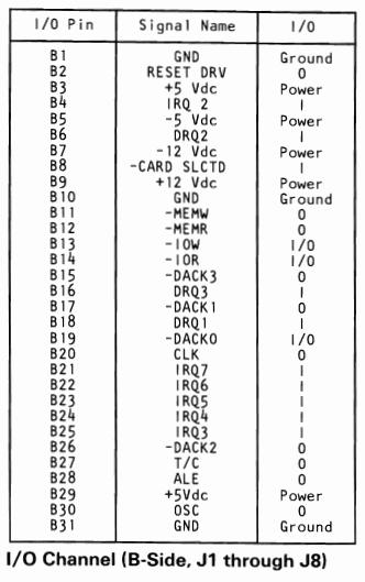

Ob der 8255 nun DMA macht oder Interrupts nutzt kann man relativ leicht
durch einen Blick auf den Slotstecker feststellen. Falls DMA genutzt
wird, sind die Leitungen DRQx/DACKx belegt. Falls ein Interrupt
verwendet wird, ist eine der IRQx-Leitungen beglegt.

So wie ich die leicht weggeblitzte Bestückungsseite des ISA Slots im
Foto sehe, weder - noch.
Alle DRQs und IRQs scheinen frei zu sein. Das ist also eine einfache I/O
Karte, denn lediglich /IOW und /IOR sind belegt.
Wohlgemerkt, die Karte benötigt sowohl die -5V als auch die -12V.
Ist es gut oder schlecht (oder weder noch), dass die Karte all das nicht
nutzt? Interrupts kenne ich als eher negativ, aber auf dem Feld hier bin
ich ja wie mittlerweile alle wissen eher unbedarft...
S. R. schrieb:
> ISA-Buszyklen werden nicht mit der CPU-Taktfrequenz schneller.
Indirekt je nach Mainboard/BIOS schon. Die Screenshots stammen von einem
386DX40. Die Taktfrequenz des ISA-Bus kann hier entweder als Teiler des
CPU-Taktes oder fest auf 7,19 MHz eingestellt werden (CLK2 entspricht
der Oszillatorfrequenz, dem 2-fachen des CPU-Taktes). Bei diesem Board
läßt sich der ISA-Takt von 6,66 MHz (CLK2/12) bis 20 MHz (CLK2/4)
einstellen.

Icke ®. schrieb:
> einstellen.

Henning schrieb:
> Da haste aber ein "super-BIOS"... Bei meinem P3 kann ich so gut wie gar
> nix einstellen.
Das war damals so üblich. So ziemlich alle normalen Mainboards hatten
ein AWARD- oder AMI-BIOS (wie im Screenshot), und da konnte man ziemlich
viel rumspielen.
Ausnahmen kenne ich nur von wenigen Herstellern, die ihre eigenen BIOSe
geschrieben haben. Da musste man dann nichts einstellen können, weil das
System nicht auf der Ebene erweiterbar war (die meisten Notebooks) oder
der Hersteller schlicht eine Kompatiblitätsliste führte (z.B. IBM).

Ist so ein Compaq Deskpro Computer, den wir da haben. Ich könnte mir gut
vorstellen, dass so "Standard-Bürorechner" da abgespeckter waren, weil
da eh keiner dran rumspielen soll.
Compaq war oft anders als die anderen. Es kann sein, das du für die
Kiste eine Supportdiskette machen musst, um an alle BIOS Sachen
ranzukommen. Wenn du die Compaq Deskpro Bezeichnung genau weisst,
findest du die Sachen evtl. sogar noch direkt bei Compaq/HP.

Vielleicht könnte ja noch folgendes die Karte in einem neuerem Rechner
zur Funktion bewegen:
Im BIOS "I/O Recovery Time" bezieht sich, soweit ich das verstehe, wohl
auf die Wartezyklen beim ISA Zugriff. Und zumindest bei meinem alten
Board (Asus P5A) hab ich da die Optionen Disabled, 2, 4, 6, 8, 10 und 12
Taktzyklen.
http://www.bios-info.de/4p92x846/befi.htm
