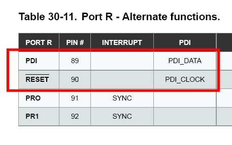

Der XMega braucht das PDI Interface. Das ist dokumentiert,
sowohl beim XMega als auch beim AVR ISP MKII.
Die JTAG-Schnittstelle kannst du mit dem AVR ISP MKII
nicht verwenden. Dazu bräuchtest du den JTAG ICE MKII.
Und für den AVR ISP MKII zum PDI brauchst du vielleicht
ein kleines Adapterchen.

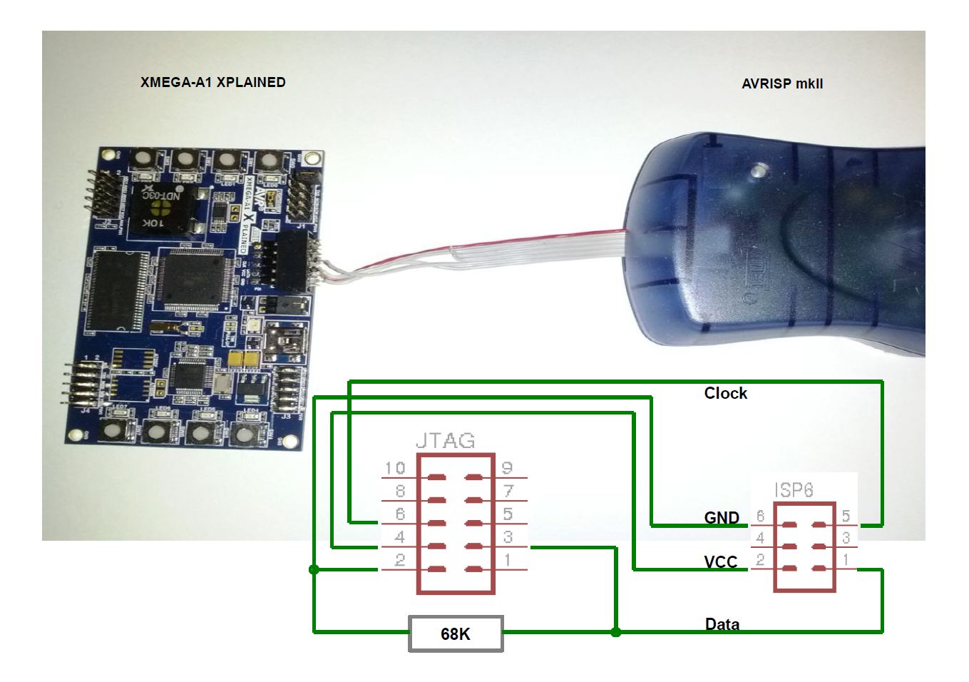

(Firma: matzetronics) #4932405
Falls der vollständige Name des Boards etwa 'XMEGA-A1 Xplained' lautet
und der Boardcontroller noch in Ordnung ist, kannst du das Dings auch
per USB programmieren.
Für PDI Programmierung kannst du einen Original AVRISP MkII benutzen,
der dann über ein Adapter an J201 (JTAG/PDI) angeschlossen wird.
Dabei geht Pin 1 des AVRISP MkII an PDI_Data, Pin 5 an PDI_CLOCK aka
Reset, Pin 2 geht wie üblich an Vcc und Pin 6 des AVRISP ist GND/Masse.
http://www.atmel.com/webdoc/avrispmkii/avrispmkii.section.ohf_vsd_lc.html
Das XMega-A1 Xplained Board ist dabei etwas zickig. Wenn es nicht
klappt, hilft es im Allgemeinen, einen weichen Pulldown (47k-100k) von
PDI(!) gegen Masse zu schalten.
Als erstes sollte man dann die JTAG Fuse des MC abschalten, damit sie
nicht weiter mit PDI in Konflikt treten kann.

Suche im Datenblatt deines XMega (den wir auch noch nicht
genau kennen) die Pins des PDI. Und schliesse sie an den
AVR ISP MKII an. Dann noch Masse und Vcc (Vtarget) dazu.

Beim xMega geht PDI und JTAG. PDI ist ja der ISP Stecker mit einem
anderen Protokoll und nur einer Datenleitung. Somit brauchst du nur den
10 <-> 6 Pol Adapter.
Beim Xplaind A1 ist das anders. Da geht Jtag und PDI nur an dem JTAG
Header. J1 - J4 sind nicht für das Programmieren. Das Problem ist das
JTAG das PDI stört und du mit einem Trick PDI "erlauben" musst.
http://www.atmel.com/webdoc/xmegaa1explained/xmegaa1explained.XmegaA1Xplain.Miscellaneous.PDI_Init.html
The connection of JTAG_TDO with PDI_DATA is also an issue when the
application on the device uses the JTAG_TDO pin e.g. by driving this pin
actively or by using a pull-up. This will interfere with ongoing PDI
communication. Additionally, when JTAG is disabled and the application
is driving the JTAG_TDO pin it might even not be possible to establish a
PDI connection. A workaround for this is to add a ~1k resistor from
PDI_CLK/RESET to GND. This will keep the device in reset while PDI is
enabled. When a PDI connection is established the flash can be erased or
JTAG can be enabled in order to "unlock" the kit.

(Firma: matzetronics) #4932691
@TE: Hättest du gleich gesagt, das du ein XMEGA A1 XPlained Board hast,
was ich ja zuerst nur unterstellt hatte, wären sicher gleich sinnvolle
Tipps bekommen, aber keiner hier wusste das.
Dir fehlen wichtige Unterlagen zu dem Board:
http://www.atmel.com/webdoc/xmegaa1explained/index.html
Lade dir auf jeden Fall die Schaltpläne und beachte den Tipp mit dem
Pulldown an PDI_Data, der jetzt nochmal gepostet wurde.

Gast #4932842
Ich würde allerdings empfehlen, den Pin 1 der Buchsen immer oben zu
zeichnen, um Missverständnisse zu vermeiden. Das hatten wir nämlich
gerade erst.
OP #4933258
Super! Das beantwortet und bestätigt meine Frage/ Vermutung.
Ich muss mich erstmal mit den ganzen Unterschieden beschäftigen. Sowas
könnte man auch in die Anleitung machen, besonders da es ein
"Anfängerboard" ist.
Dann werde ich gleich mal den Lötkolben anwerfen...
MfG
