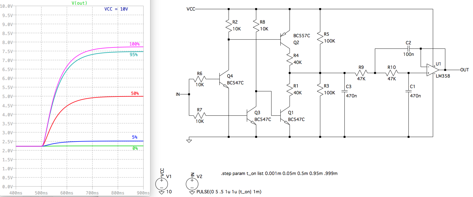

von Joe F. (easylife)
Naja, dann musst du die PWM erstmal auf die (variable) Betriebsspannung
skalieren.
Und zwar mit push-pull.
Danach dann ein Tiefpass und ein Op-Amp, der den Offset und die
Verstärkung macht.

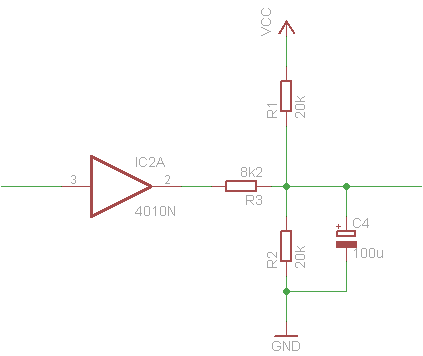

von Falk B. (falk)
@Dieter Werner (dds5)
>> Tippfehler? Meinst du bei 95% duty cycle 95% der Betriebsspannung?
>Nö, passt doch: 5...50...95% duty cycle = 25...50...75% Spannung.
Ja, ich hatte (mal wieder) Tomaten auf den Augen. Das ist einfach ein
Spannungteiler mit Bezug auf VCC/2. Das kriegt man mit drei Widerständen
und einem C hin.
Siehe Anhang, nur halt mit HEF4104, das gibt es nicht im Eagle.
R1 und R2 erzeugen VCC/2 als Arbeitspunkt, sie liegen aus Sicht von R3
parallel und ergeben 10K. 10K+8K2 ergibt einen Spannungsteiler mit 0,55
facher Ausgangsspannung, so wie es (95-50%) / (75-50%) darstellt.
Ist mir dann auch aufgefallen.
Anbei mit Transistor-Push Pull Stufe und noch mit schönem Filter der
gleich auch die Impedanz wandelt.
von elma (Gast)
Falk B. schrieb:
> Das ist einfach ein
> und einem C hin.
Danke für den Vorschlag! Was macht der HEF4104 genau ich kenne das
Bauteil nicht und "low to high voltage translator" sagt mir auch nicht
wirklich was.
Könnte ich bei der Schaltung direkt mit dem Mikrocontroller Pin Sprich
den 5Volt ans input ran?
Danke Dir auch für deinen Vorschlag!
den 5Volt ans Input ran?
Lg
Danke
So ist es gedacht.
Nicht vergessen auch GND zu verbinden. Ich sag's nur... ;-)
In der Simulation wird eine 1 KHz PWM verwendet, die Filter sind
entsprechend bemessen. Der Ripple am Ausgang soll ja vermutlich
möglichst klein sein.
Daher kommt dann auch die Reaktionszeit von max. 0.3s.
Wenn das nicht akzeptabel sein sollte, dann sollte man eine schnellere
PWM verwenden, und die Filter entsprechend anpassen.

Was für ein Programm nutzt du für die Simulation?
Wäre es auch möglich mit einem Digitalen Ausgang die richtung
vorzugeben?
Denn mit 8 Bit PWM auflösung wäre es besser nach oben und unten mehr
Punkte zu haben!
Danke Lg
elma schrieb:
>> So ist es gedacht.
> Toll Danke!
LtSpice
> vorzugeben?
Was für eine Richtung?
Was meinst du mit "vorgeben"?
> Punkte zu haben!
Mehr Punkte?
Ich verstehe nur Bahnhof.
