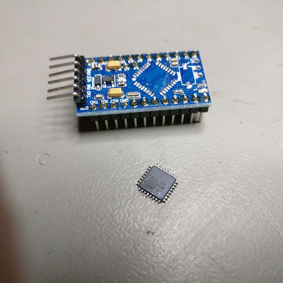

TQFP32 zerstörungsfrei runterholen

Das kriegt man damit schon hin, auch wenn es nicht optimal ist. Es
braucht halt, wie so oft, etwas Übung. Das Ding hat auch ein halbwegs
"kleine" Reduzierdüse, die Temperatur kann man auch einstellen. Mann
muss die Platine auch nicht kopfüber einspannen, das geht auch in
Normallage. Man sollte sie aber hohl auf zwei Streifen aus Metall oder
so auflegen, damit beim Erwärmen die Unterlage nicht als Kühlung wirkt.
Dann langsam erwärmen und mit einer Pinzette versuchen, den IC zu
bewegen. Irgendwann geht das, dauert vielleicht 2-3 Minuten. Die Platine
überlebt das auch.

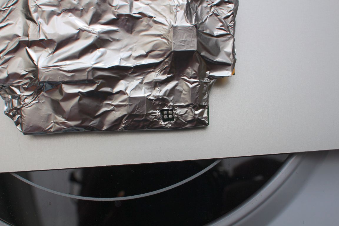

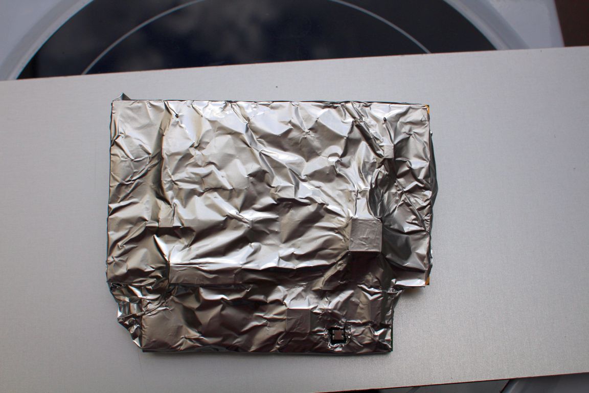

(Firma: www.harerod.de) Persönliche Seite
Nimm beim Aldi nebenan noch eine Rolle Alufolie mit.
Dann hast die PCB eine Überlebenschance.
Ich habe dem Eingangspost entnommen, dass es dringend ist.
Bitte glaubt jetzt nicht, dass ich immer so löte.
Aber manchmal steht man halt in der Pampa unter Druck, hat den heißen
Atem des verzweifelten Kunden im Nacken und muss kreativ werden.
Ansonsten - es gibt billige Heißluftstationen bei Reichelt etc. - die
sind der Baumarktpistole gegenüber vorzuziehen.
Der Hinweis auf die Alufolie und das Ceranfeld bleibt aber aktuell.
(Firma: www.wolfgangrobel.de)
Die braucht man nur bei SEHR empfindlichen Bauteilen.
Zur Erinnerung. Beim Reflowlöten wird die GESAMTE Platine incl. Bauteile
und Lot auf ca. 250 °C erhitzt und bleibt dort mindestens 30s. Wenn die
Heißluft halbwegs per Düse fokusiert wird, sieht der Rest drum herum
mindestens 50°C weniger.
