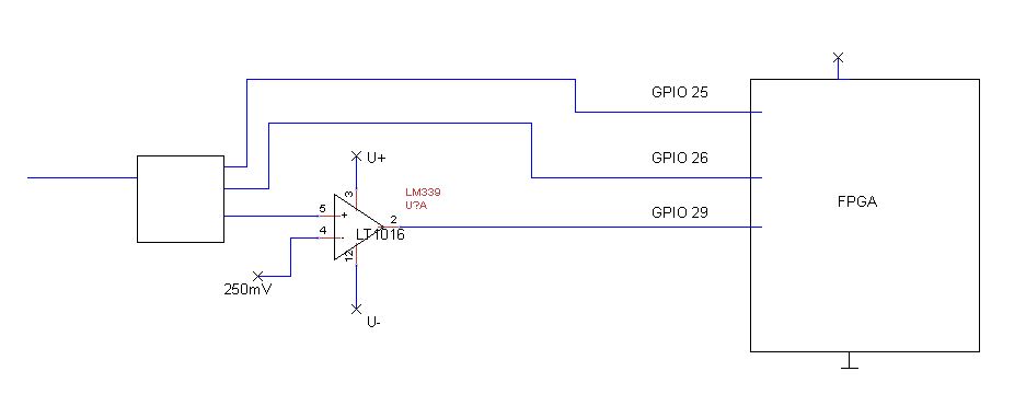

Arbeite gerade mit dem Altera Board DE115 und möchte via GPIO Eingang
Signale einlesen und verarbeiten. GPIO 25 und 26 sind jeweils
Synchronisationssignale (VGA), und das GPIO 29 Signal ein durch ein
Komparator gegebenes Signal.
Nun, wie stell ich es an, diese Signale(alles HIGH-LOW Impulse 0-5V)
vernünftig auf meinem Board aufnehmen zu können? Mache sowas zum ersten
mal und fand im Netz noch keine Antwort darauf, deshalb frag ich jetzt
mal.

auf jeden Fall solltest du Pegelwandler vorsehen damit du dir Eingänge
des FPGA nicht zerschiesst, soweit ich weiss kann der keine 5V.
Siehe:
https://www.mikrocontroller.net/articles/Pegelwandler
von N. G. (n_electr_21)
Ok,und danach?:)
von Heiko G. (heikog)
Das hängt davon ab was du mit den Signalen machen willst :)
Die Signale sollten im FPGA mit einer Taktquelle synchronisiert werden,
und dann muss eben noch die nicht näher beschriebene Verarbeitung
erfolgen.

Welchen Komparator setzt du denn nun ein, einen LM339 oder einen LT1016?
Ein LT1016 braucht positive und negative Versorgungsspannung damit der
Eingangsspannungsbereich 250mV funktioniert. Dann schaltet der Ausgang
aber auch zwischen positiver und negativer Spannung um, was für den
Eingang des FPGA nicht gut ist.
