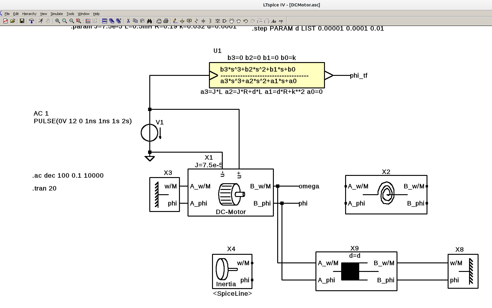

SwitcherCad läuft gut und zuverlaessig in wine. Und dieses Programm ist eigentlich der Standard den jeder benutzt. Olaf
LTspice kommt mit Wine zurecht.

User J. schrieb: > Ist LTspice opensouce? Soviel ich weiss eher nicht. Stimmt, OpenSource nicht. Aber ganz offiziell Freeware. Und es ist auch vom Hersteller für Wine getestet und uneingeschränkt dafür geeignet.

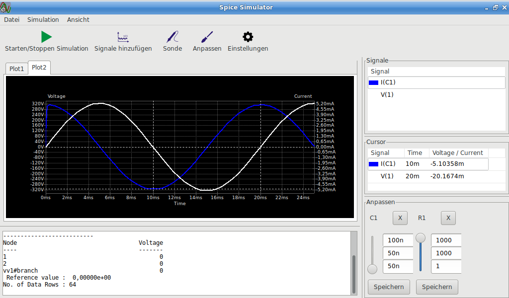

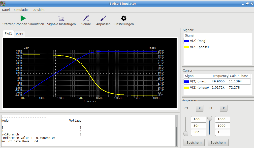

KiCad und ngspice sind auf jeden Fall ein sehr schönes Pärchen :)) Ich glaube sogar nicht schlechter als LTSpice. Siehe Bilder...
Bei Debian Wheezy steht unter der Versionsinfo von KiCAD folgendes: Build: (2012-apr-16-27)-stable Also ziemlich alt... Die momentan stabile Sourcecode-Version scheint 4.0.6 zu sein: http://kicad-pcb.org/download/source/ - ist die ngspice-Unterstützung in dieser "stable"-Version enthalten? Oder muss ich den aktuellsten (nicht-stable) Sourcecode von KiCAD verwenden? Scheint es hier zu geben: https://github.com/KiCad/kicad-source-mirror Hier steht jedoch noch was von "Nur Windowsversion?" -> Beitrag "KiCad, Eeschema mit NGSpice ( nightly builds )" ???

Die stabile Version 4.0.6 hat bereits ngspice-Unterstützung. Es muss also kein nightly build sein. Und du siehst ja, dass meine Bildschirmaufnahmen nicht aus der Windows-Welt stammen :) Das dürfte auch interessant sein: http://ngspice.sourceforge.net/resources.html

@Cyblord Also bei mir läuft alles einwandfrei. Auch die Simulation in KiCad wie man weiter oben sieht. In Verwendung Xubuntu übrigens. Habe mehrere Distros ausprobiert und bin bei Xubuntu geblieben. Und falls mal was nicht läuft, was selten vorkommt, die Doku von Ubuntu ist sehr umfangreich, so dass man immer schnell eine Lösung findet. Also ... - Ubuntu-Derivat wegen guter Doku... - Xubuntu weil mir persönlich Xfce gefällt und - Xubuntu ist vergleichsweise "leicht" und einfach zu bedienen Und soll mir einer ein Programm zeigen, welches nicht in der Repo von Ubuntu enthalten ist oder über PPA bezogen werden kann... Ich bin gespannt...
Hallo, also ich verwendet LTSpice jetzt ausschließlich nur mehr unter Linux ohne Probleme. Ich bin absolut zufrieden. Auch ist der Editor von LTSpice meiner Meinung nach der Beste zu bedienende, den ich je gesehen habe und auch die Plots sind traumhaft zu erstellen. Das Erstellen eigener Bauelemente und das Modellieren von Übertragungsfunktion, mechanischen Bauelementen, Abtastsystemen ist in Spice ebenfalls möglich. Ich finde es super, wenn man einen Regelkreis mit Übertragungsfunktionen zusammenstöpselt und permanent zwischen Bode-Diagramm und Sprungantwort hin und her wechseln kann. Das geht in Simulink, XCOS usw. nicht so einfach. Lg

naja schrieb: > Wine ist > für mich aber auch keine Lösung LT-Spice läuft hervorragend unter Wine. VM wär mir viel zu schwerfällig und umständlich für ein Programm das ohne zu Mucken und leichtgwichtig nativ mit wine läuft.
