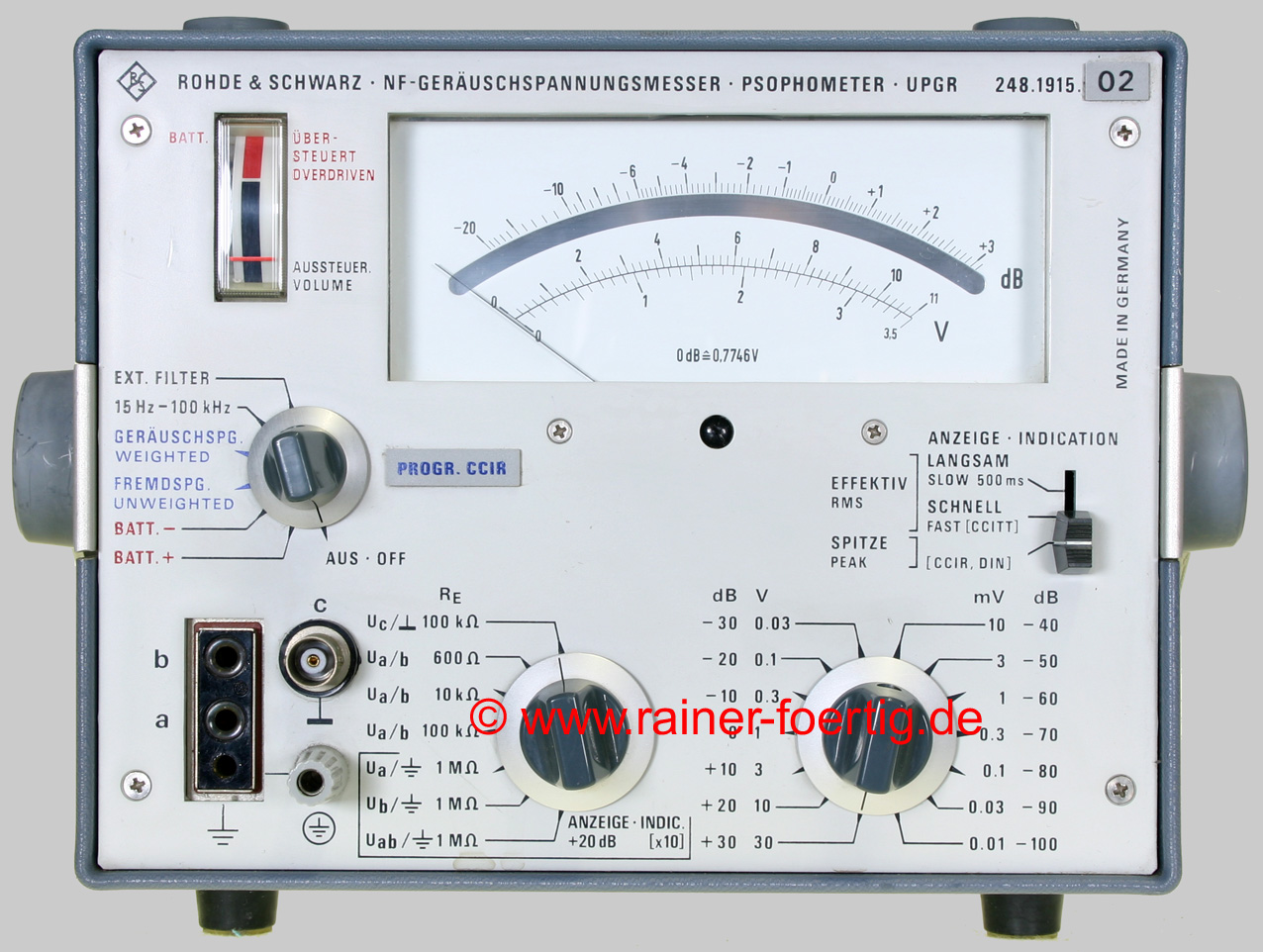

#4947636
uli schrieb: > kann man das Rauschen eines Vorverstärkers mit dem Oszilloskop > bestimmen? Nein. > In welcher Einheit wird es für Vergleiche bei NF-Verstärkern > üblicherweise angegeben? in dB. Man gibt es als absoluten Wert an, der Verstärker rauscht bei abgeschlossenem Eingang mit -80dBm. Besser liest sich Rauschabstand, also relativ zum maximalen Ausgangspegel. Wenn der Leitungsverstärker +22dBm Pegel kann, wären das also 102dB Rauschabstand. Gemessen wird gemäß spezifiziertem Frequenzgang, wobei auch ein Spitzenwertspeicher ins Spiel kommen kann. Im Bereich Tonstudio reden wir über Pegel deutlich unter 100µV, das gibt kein Heimwerkermeßgerät oder Scope her. Gemessen haben wir z.B. mit dem R&S UPGR http://www.rainer-foertig.de/grafiken/RS%20UPGR%20big.jpg, was nicht ohne Grund einen Meßbereich bis -110dBm / 2,5µV hat: http://www.helmut-singer.de/pdf/rsupgr.pdf

#4947838
Manfred schrieb: > Gemessen haben wir z.B. mit dem R&S UPGR > http://www.rainer-foertig.de/grafiken/RS%20UPGR%20big.jpg, was nicht > ohne Grund einen Meßbereich bis -110dBm / 2,5µV hat: > http://www.helmut-singer.de/pdf/rsupgr.pdf Mit meiner 24bit-USB-Soundkarte komme ich auf einen Rauschpegel von -115dBV, gemessen mit A-Bewertungsfilter. C- und Z- Bewertung sind natürlich auch möglich. Außerdem Klirrfaktormessungen (Eigenklirr im Loopback ist 0,00027%), FFT-Messungen im Audioband usw usf. Alles was man dazu noch braucht ist ein PC/Laptop und eine gescheite Software, z.B. ARTA.
