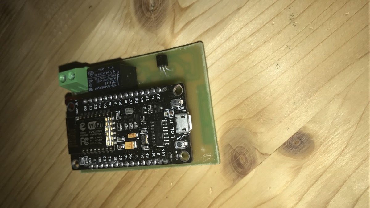

für ein Bastelprojekt brauche ich ein Relais, welches noch keine
Schraubklemmen... hat, sich also fest auf einer Platine verlöten lässt.
Auslöten habe ich gerade probiert- nicht besonders toll, China Qualität,
die Lötpins lösen sich...
Jetzt bin ich auf die Idee gekommen dass es sich ja auch einfach selber
bauen lässt.
Nun meine Frage:
Hat jemand einen Schaltplan? Bzw. vllt. sogar eine fertige File für eine
Platine?
LG

Ach ja: Das Relais soll mit 5V versorgt werden (Arduino) und soll 12V
schalten.

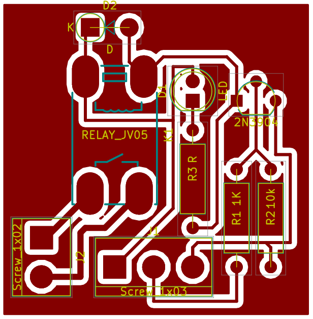

von Paul B. (paul_paul)
So etwas (so einen Platinenlayout) suche ich, nur für 5V Steuersignal
https://www.pollin.de/shop/downloads/D810044B.PDF
Da ich jetzt ja ein Layout habe müsste ich nur noch wissen welche
Hardware ich für 5V verwenden muss...

Könnte es mit der Hardware und dem Schaltplan von dieser Webseite gehen?

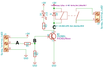

In dem PDF ist doch ein Schaltplan ... Und das Steuersignal kann dort
von 3V bis 15V beliebig sein ...
Ich glaube ich verstehe nicht, was du möchtest ... Das ist doch da alles
in dem PDF, was du wissen wolltest - glaube ich :)
von Cyborg (Gast)
Na, lasst ihr euch wieder mal von einem naiven Laien foppen?
Der TO braucht keine Platine, sondern eine hinter die Ohren.
Auch ein Schaltplan ist nicht nötig, denn die Schaltung findet
sich im Foren-Wiki:
https://www.mikrocontroller.net/articles/Relais_mit_Logik_ansteuern

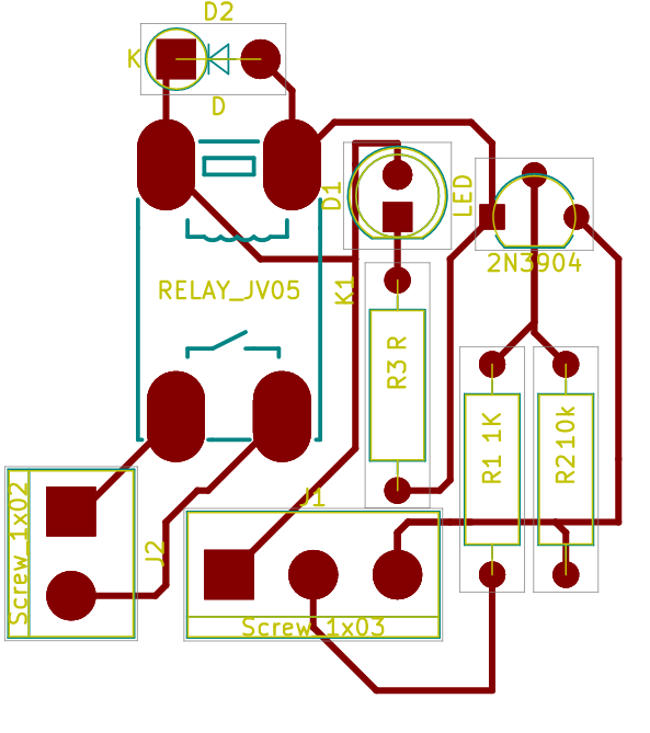

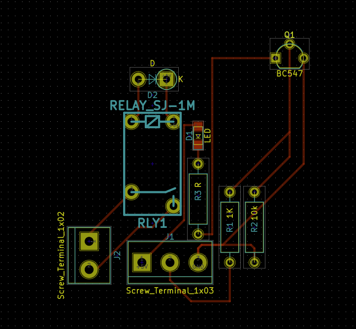

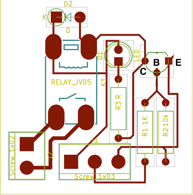

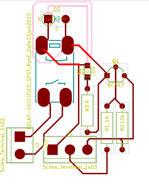

So, ich habe jetzt mit KiCad V1 der Platine entworfen.
Es wäre sehr nett wenn mal einer drüber schaut und mir Fehler mitteilt.
Der Schaltplan ist hier zu finden:
http://internetofthings-pune.blogspot.de/2013/07/this-is-open-source-home-automation.html
Möchte ihn aus Lizenzgründen nicht hier veröffentlichen.
Kann auch gerne die KiCad Files zusenden...
WICHTIGER HINWEIS:
Das Layout ist noch miserabel, ich möchte nur bevor ich es richtig
Layoute wissen ob alles richtig verbunden ist. ich weiß auch dass die
Beschriftung teilweise NOCH nicht richtig ist, das wird aber wenn alles
korrekt ist geändert. Bei den wenigen Bauteilen ist jedoch
offensichtlich was was ist.
AN DIE DEPPEN HIER IM FORUM:
Bitte spart euch dumme Kommentare! Danke!

von Philipp L. (philipp_l89)
In dem verlinkten Pollin Datenblatt steht alles, aber auch ALLES
drinnen:
Schaltplan
Bauteildimensionierung
Das einzige was nicht dabei steht ist welches Relais GENAU verwendet
wird...stattdessen könnte man sich natürlich auch irgendwo irgendein 5V
Relais bestellen...
> drinnen:
> Schaltplan
> Relais bestellen...
Ich wollte nur kurz wissen ob ich die Platine richtig "verdrahtet" habe.
4 Augen sehen mehr als 2.
von Joachim B. (jar)
siehst du irgendwo einen Stromweg vom Transistor zur Relaisspule? ich
sehe den nicht, aber meine Augen sind mies und deine Bildchen helfen
nicht.
> ich sehe den nicht, aber meine Augen sind mies und deine Bildchen helfen
> nicht.
Vielen Dank Joachim,
ich werde das überprüfen.
von Cyborg (Gast)
Nachplappern wie ein Affe ist auch nicht intelligent.
Warum machst du mit deinem CAD-Programm nicht auch gleich den
Schaltplan. Dann kann der DRC deine Fehler anmeckern.
Was soll denn an den Relais-Kontakt angeschlossen werden, bzw.
mit welcher Spannung ist da zu rechnen?
Warum ist denn der Transistor so weit abseits?
Hast du Angst, Relais und Transistor mögen sich nicht?
Ich würde bei einer Technik bleiben, THT oder SMT, aber für
gemischt, gibts hier keinen Grund.
Die Leiterbahnen dürfen ruhig etwas breiter sein, sagen wir
mal 1mm.
auch dir vielen Dank für den hilfreichen Kommentar!
Klar habe ich ein Schaltplan gezeichnet, bin aber ebenfalls nicht 100%
sicher ob dieser Richtig ist.
Beim Relais ist von einer Spannung mit 12V zu rechnen, also keine 230V.
SMD LED wollte ich halt ausprobieren (:D), habe neulich ein paar hundert
aus China bestellt :D
Der Transistor kommt auch noch näher ran, war nur beim routen etwas
übersichtlicher (meiner Meinung nach).
Vllt. kann ja noch jemand die Verbindungen kontrollieren.

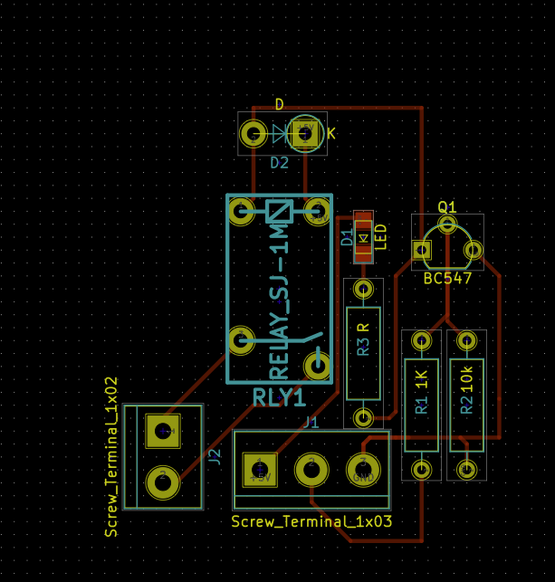

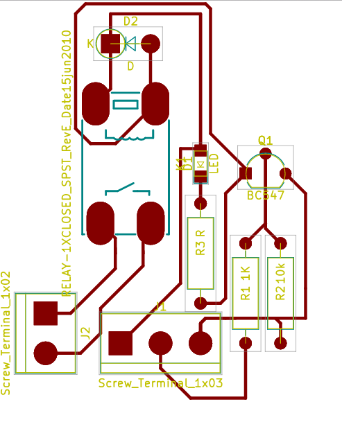

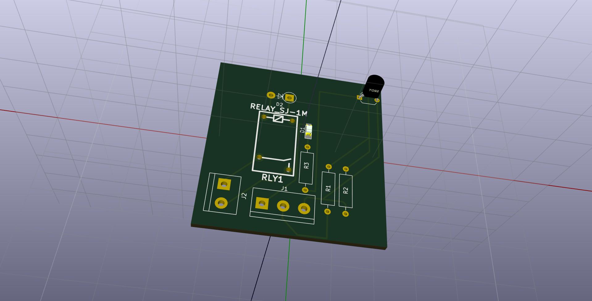

Joachim hatte recht, die Verbindung hat gefehlt. Hier die neue Datei.
Vllt. kann ja jemand drüberschauen.

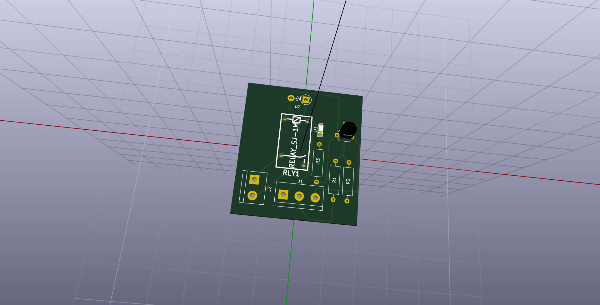

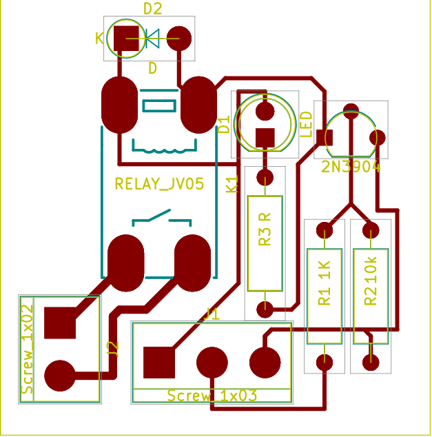

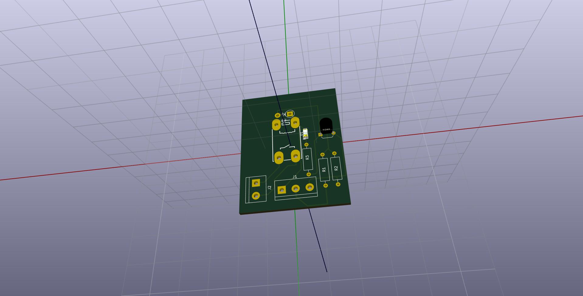

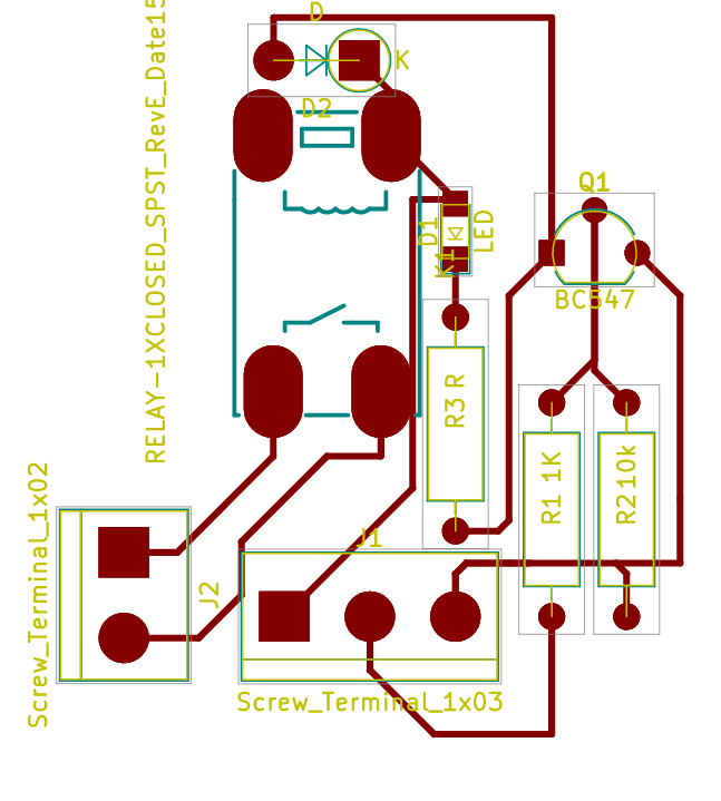

Und hier noch in 3D Ansicht:
Beitrag #4956976 wurde von einem Moderator gelöscht.
von ASinus (Gast)
Ja.
Bau das Ding doch endlich zusammen.

von MaWin (Gast)
Die Frage wäre, WENN man sich schon  die Mühe macht eine eigene
Relaisplatine zu entwerfen weil man die chinesischen für zu schrottig
ansieht, und nicht nur eine davon fertigen lassen will, ob man nicht
besser gleich eine baut die auch flexibel universell einsetzbar ist.
Eben NICHT wie die chinesischen nur für Kleinspannung geeignet sondern
richtige Relais (hast du verwendet) und dann nicht die Isolationswirkung
ruinieren durch viel zu dichte Leiterbahnen, und 16A halten deine auch
nicht aus.
Statt nur ein Einschaltkontakt besser 2xum und 6 Schraubklemmen vorsehen
und wenn man 1xum oder 1Schliesser bestückt werden eben nicht alle
Schraubklemmen bestücken. Man könnte auch Lötpunkte für Snubber und VDR
und Feinsicherung virsehen, und bestückem wenn man es braucht. Und
Befestigungslöcher, die man immer noch absägen kann wenn es dadurch zu
gross wird.
Auf Ansteuerseite durchaus der Transistor für 3.3V/5V und das Relais
getrennt davon versorgbar mit 12V (hast du ja), aber wenn man nur 5V hat
kann man ja alles zusammenschalten. Und dann gleich 8 Relais
nebeneinander layouten damit man sich von dem Streifen so viel absägen
kann wie man benötigt.
Denn die jetzige Platine ist eigentlich genau so schlecht wie die
billigen chinesischen.
vielen Dank für deine Tipps. Sicherung habe ich mir auch überlegt, finde
ich aber für meine 12V Anwendungen sinnlos. Und: ich habe gar nicht vor
höhere Spannungen als 12V (oder max. 24V) zu verwenden. Das mit dem
nebeneinander layouten hatte ich auch vor. Und: Der Vorteil ggü. den
chinesischen ist dass ich die einfach in jedes beliebige Projekt
einfügen kann (also dann alles auf 1 Platine) und dann keine Kabel
brauche.
von Cyborg (Gast)
● J-A V. schrieb im Beitrag #4956976:
> das mit den Deppen stimmt sogar ;)
Nobody is perfect. Gibt eben kleine und große. ;-b
Nicht nur die.
Den + muss du schon an das Relais anschließen. So hat nur die LED
was davon.

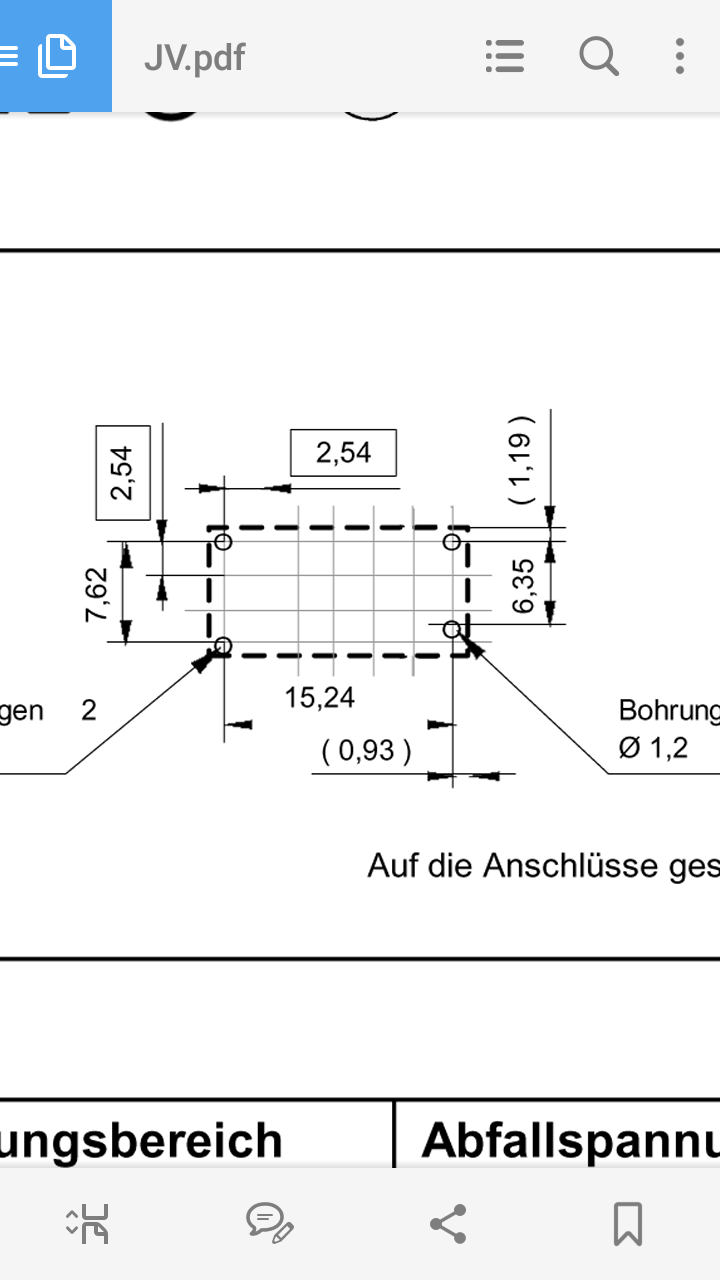

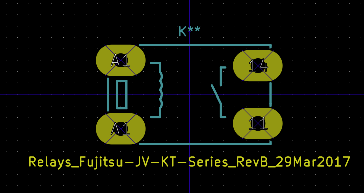

nur nochmal zur Sicherheit:
Sehe ich es richtig dass der JV05 (Relais) nur 4 Anschlüsse hat (stimmt
der Footprint?)
> Nicht nur die.
> was davon.
Die 5V schließe ich nach der Diode an?
von Cyborg (Gast)
An die Kathode von der Freilaufdiode, die an die Wicklung angeschlossen
ist. Ist ja nur ein Leiterbahnzipfel von 3mm Länge(Anode LED).
von ASinus (Gast)
> der Footprint?)
Ja.
Jetzt bau endlich.
von Cyborg (Gast)
Paul B. schrieb:
> stimmt der Footprint?)
Nach dem Datenblatt von Reichelt NICHT. Das DB findest du, wenn
du auf den Reiter Datenblätter&Downloads klickst(unter FUJITSU).
https://www.reichelt.de/Miniaturrelais/JV-05/3/index.html?ACTION=3&GROUPID=7620&ARTICLE=79391
Also ich sehe 4 Kontakte!?!?
von EEProm (Gast)
Dann ist ja alles gut.
Sieht jemand was anderes?
von EEProm (Gast)
Ja.
EEProm schrieb:
> Ja.
Was?
von Cyborg (Gast)
Ja.
...und die räumliche Anordnung? Auf die Platzierung(Pads)und Maße
kommt es an und die ist bei dir nicht konsistent. Da wirst du
entweder noch mal in der Library schauen oder ein neues Bauteil
anlegen müssen.
Der Satz "Auf die Anschlüsse gesehen" stimmt meiner Meinung auch
nicht.
Die Draufsicht auf die Relaisbedruckung(Oberseite) ist gemeint.
Man betrachtet Footprints gewöhnlich durch die Bauteile wie
Supermann mit seinem Röntgenblick.
Ansonsten würde man ja kirre werden, wenn man dauernd spiegeln
müsste.
Cyborg schrieb:
> Ja.
> anlegen müssen.
> nicht.
> müsste.
Ich habe auch schon einen anderen Footprint (wurde hier im Forum
veröffentlicht). Have nur gedacht den wo ich PN bekommen habe und Der
aktuelle sind der gleiche...
Also die 5V habe ich an das Relais angeschlossen, jetzt brauche ich nur
noch einen Footprint.
Bitte bau es, bitte, bitte, bitte! OK, zieh noch ne Verbindung von den
+5V die auch zur LED gehen zum +5V Pin vom Relais und dann bau es...aber
wunder dich nicht wenn es nur mäßig bis nicht funktioniert wenn du dich
chronisch allen Hinweisen aus diesem Forum widersetzt.
Deine Screenshots sind übrigens größtenteils unterirdisch und in
keinster Weise verwendbar. Nur so als Info. Es müssen keine HDR Bilder
sein aber man sollte schon ordentlich erkennen können was da ist!

von Peter D. (peda)
Nein.
Bei Röhren, Relais, bedrahteten Transistoren ist die Ansicht auf die
Anschlüsse üblich.
Erst bei ICs und SMD-Transistoren schaut man durch sie hindurch.

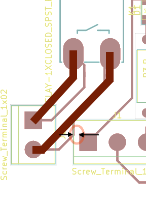

@Phillip L.:Dann sag mir doch bitte wo ich in KiCad bessere Bilder
herbekomme.
Ich habe diesesmal probiert dass die Bilder größer sind... Soll ich sie
noch in eine Cloud stellen damit man sie downloaden kann???
Vllt. kann ja erneut jemand drüberschauen ob alles stimmt. Auch der
Footprint müsste jetzt stimmen (Danke an Bernd Wiebus!).
Bitte aber auch da nochmal drüberschauen, ich lade ein detailliertes
Bild hoch.
Hier der Footprint.
Auch hier: Sollte es eine bessere Möglichkeit geben Fotos zu machen
teilt mir diese bitte mit.
Ich wäre sehr dankbar wenn jemand drüberschaut ob die Abstände stimmen.
Das Pad rechts oben kommt mir nämlich so vor als ob es zu weit unten ist
Danke
> herbekomme.
> Bild hoch.
Kann bitte jemand kurz drüberschauen?
Und ja: Ich werde auf euren Rat hören und demnächst wenn diese Version
funktioniert noch eine V2 mit Sicherung... machen für höhere Spannungen.
Jedoch möchte ich zuerst probieren ob die V1 funktioniert.
Sollte es eine bessere Möglichkeit geben Fotos zu machen teilt mir diese
bitte mit
Die aktuellen Fotos sind etwas weiter oben gepostet... Bitte auch den
Footprint von Bernd Wiebus nochmal kurz kontrollieren...
Ich habe inzwischen noch einen Fehler gefunden. Der Links obere Pin beim
Relais ist mit nichts verbunden. Meiner Meinung nach muss er mit der
Diode verbunden werden. KiCad weigert sich jedoch eine Leiterbahn zu
diesem Punkt zu verlegen. (Fehler 4: Leiterbahn nahe Pad), ich werde
deswegen meinen Schaltplan nochmal auf Fehler überprüfen.

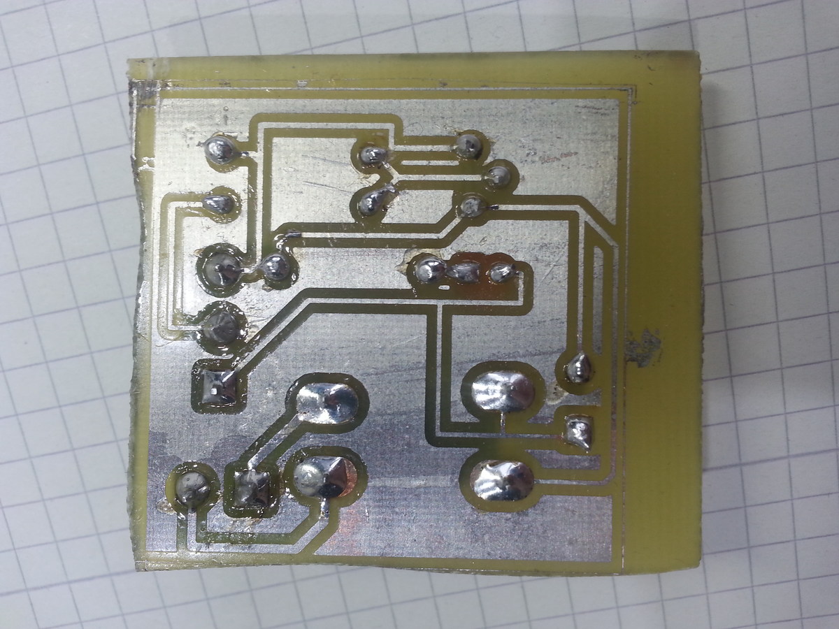

Ich habe die Platine jetzt geändert. Kann BITTE jemand kurz
drüberschauen...
Schon mal Danke im Vorraus!
von Joe F. (easylife)
Welche Tracewidth hast du denn da als Default eingestellt?
Weniger als 0.2mm muss es ja nicht sein.
Und für die Traces auf der Lastseite kann man sich ohne Probleme etwas
mehr Kupfer gönnen.
Aufpassen solltest du mit dem Abstand zum VCC Pad.
Die LED ist das einzige SMD Teil. Könnte man auch durch eine THT-LED
ersetzen.
Ich habe 0,4 als Leiterbahnbreite eingestellt. Reicht das nicht?
Und bis auf den Abstand zum VCC Pad ist alles in Ordnung?
0.4 was? mm sind das auf keinen Fall.
Joe F. schrieb:
Und wenn sie zu dünn sind, wie kann ich alle leiterbahnen gleichzeitig
dicker machen?
von Michael B. (laberkopp)
Ich frage mich immer, welche persönliche Befriedigung die Leute dabei
bekommen, wenn sie ein Problem so kompilziert wie nur irgend möglich
lösen und die einfache direkte Art völlig aus den Augen verlieren.
Die beiden durch die Brust ins Auge gehenden Leiterbahnen auf dieser
Platine die man so kinderleicht gerade und direkt führen konnte sind nur
die Spitze des Eisbergs, den eigentlich Job eines Relais, für eine gute
Trennung zwischen Steuerstromkreis und Laststromkreis zu sorgen hat man
natürlich schon aus Prinzip mit dem kleinsten aller Leiterbahnabstände
auf der Platine beantwortet.
Es muss eine besondere persönliche Befriedigung sein...
> dicker machen?
> dicker machen?
Ok, hatte irgendwie vergessen, wie groß so ein TO-92 ist.
0.4mm ist für die Steuerseite vollkommen ausreichend.
Aber die 2 Leitungen für den Laststrom kann man ruhig breiter machen.
Allerdings ohne dabei die Abstände zu den Pads zu missachten.
Habe gerade gemerkt, dass meine Leiterbahn trotz stark geänderten Werts
gar nicht dicker wird. Weiß jemand warum? Muss ich außer in den Design
Rules noch was festlegen?
Aber laut KiCad sind die Leiterbahnen 0,4mm???
So, die vorgeschlagenen Änderungen vorgenommen und etwas übersichtlicher
gemacht.
Kann jemand ein letztes Mal (wenn alles richtig ist :D) drüberschauen
Edit: Sind die Leiterbahnen von der Dicke in Ordnung? Wenn ja dann lag
es an der falschen Export Einstellung, wenn Nein, kann mir jemand sagen
wie ich die dicke ändere?
Ja, ich sagte ja, ich hatte mich da geirrt. Habe lange nichts mehr in
THT geroutet, und im SMD Maßstab sahen die Leitungen sehr dünn aus.
Hilfreich wäre wenigstens ein Maß einzuzeichnen, damit man die
Relationen beurteilen kann.
Allerdings sind die Leitungen des Lastkreises immer noch genau so
dimensioniert wie für den Steuerkreis.
0.4mm heisst, bei ca. 0.8A erwärmt sich die Leiterbahn um ca. 10°C.
Wenn einem das ausreicht, da die Relais z.B. eh keine größeren Ströme
schalten sollen, dann passt es ja.
Ich verstehe nur nicht ganz, warum man das ohne Not so gestaltet.
Die vielen Schnörkel in deinen Leiterbahnen machen das Design weder
funktional noch optisch schöner.
Dann sag mir doch bitte wie ich die Leiterbahnen dicker mache- wenn ich
in den Design Rules 0,6mm eingebe ist es später trotzdem nur 0,4.
Und: die Schnörkel mache ich noch weg...
Was weiss ich denn, wie man das in KiCad macht. Wirst du ja wohl noch
selber rausfinden können. Mann, mann, mann...
Falls nicht: hier wird's erklärt:
http://kicad.txplore.com/?p=127
So, die 2 bemängelten Leiterbahnen sind dicker. Ein Foto ohne
Massefüllung und eins mit.
Kann jemand nochmal die Verbindungen überprüfen?

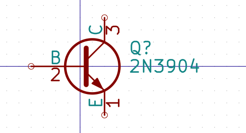

Und um es aufregender zu machen, tauscht du dann klammheimlich mal den
BC547 gegen einen 2n3904. Tip: guck' mal in die Datenblätter
(Pinbelegung).
Ich habe immer die Pinbelegung des 2n3904 genommen. Da beide das (fast)
gleiche Gehäuse haben und ich so den Footprint nutzen kann.
von MaWin (Gast)
Paul B. schrieb:
> Ein Foto ohne Massefüllung und eins mit.
Was ist DAS denn für ein hanebüchener Unsinn ? Du hast noch nicht
Nö.
Aber bitte, fange jetzt nicht an die Leitungen anders zu verlegen,
sondern drehe einfach den Transistor um 180° (nachdem die Pinbelegung
korrigiert wurde).
Edit: Soll ich einfach die Pins umbenennen?
So müsste das Schaltplan Symbol ja stimmen (Vgl. Seite 1 von
https://www.sparkfun.com/datasheets/Components/2N3904.pdf)
Und den Footprint muss ich ja eigentlich auch nur umbenennen (also die
Pins)?
> Pins)?
Stimmt das jetzt so? Weil dann wären wir hier mal fertig...
Nein. Ich habe dir ja gesagt, der Transistor ist falsch beschaltet.
Der Emitter gehört an GND. Darum sagte ich ja auch, er muss um 180°
gedreht werden, NACHDEM die Pinbelegung geändert ist.
Für den BC547 hätte es gepasst.
Ich hänge es mal als Bild an, vielleicht hilfts.
Da du dich über die etwas angespannte Stimmung hier wunderst:
Du bist halt auch echt sehr lernresistent, und widersprichst dir auch
oft selbst. Es macht nicht wirklich Spaß, dir die kleinsten
Kleinigkeiten vorbeten zu müssen, die du wirklich auch selber rausfinden
könntest.
Auch erwartest du z.B. dass man dir einen Relaisfootprint prüft, ohne
dir Gedanken zu machen, wie man das denn bewerkstelligen sollte.
Ist in deinen Screenshots irgend ein Maß zu sehen? Nein. Was soll denn
dann geprüft werden?
Das Relais könnte momentan 5mm zu groß sein, und es würde keinem
auffallen.
Ich hoffe deine Lernkurve geht bald etwas steiler nach oben, denn wenn
sich der Rest deines "Selber"mach-Projektes auch so entwickelt, wird es
sehr anstrengend.

Hallo Joe,
danke für deine Antwort.
Leider weigert sich KiCad die Verbindungen so zu machen. Auch die Linien
die anzeigen wie man verbinden soll zeigen dass so an wie es bisher war.
Bist du dir sicher dass das so verbunden sein muss?
Weil du offenbar einen Footprint verknüpft hast, bei dem der Collector
auf Pin 1 liegt. Bei TO-92 Tranistoren gibt es oft mehrere
Konfigurationen (heissen dann "EBC" oder "CBE" der erste Buchstabe ist
die Funktion auf Pin 1).
Saudumme Frage. Ja!.
Guck ins Datenblatt, wo der Emitter des Transistors ist.

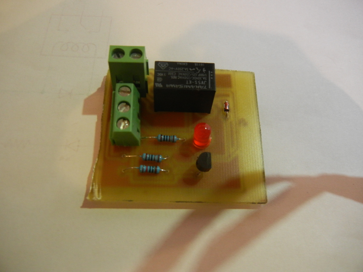

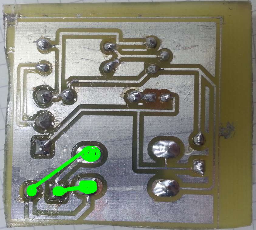

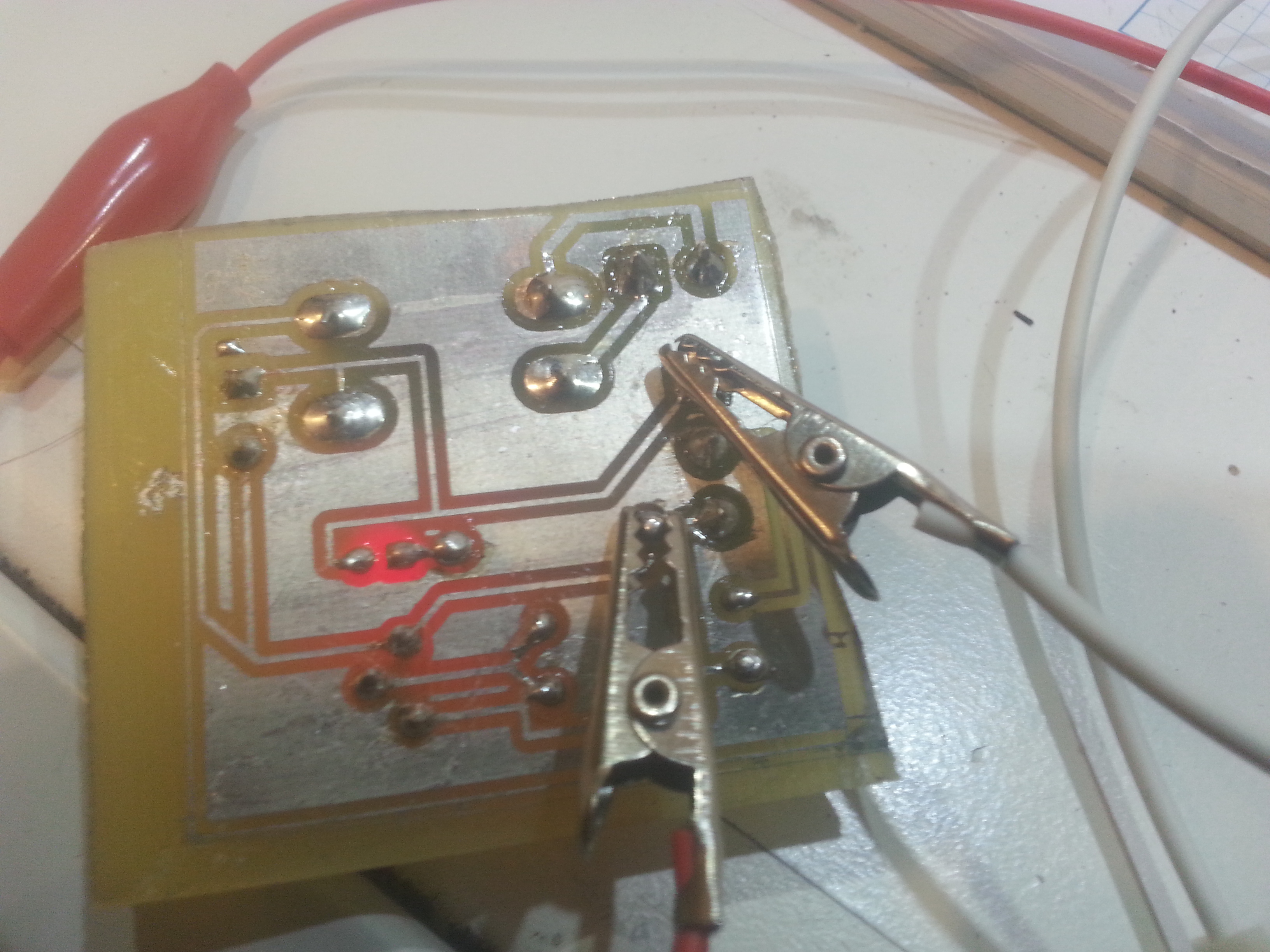

obwohl der Transistor so eingelötet ist wie ihr gesagt habt funktioniert
es nicht- Es muss also noch ein Fehler in der Schaltung sein.
von Magnus M. (magnetus) Benutzerseite

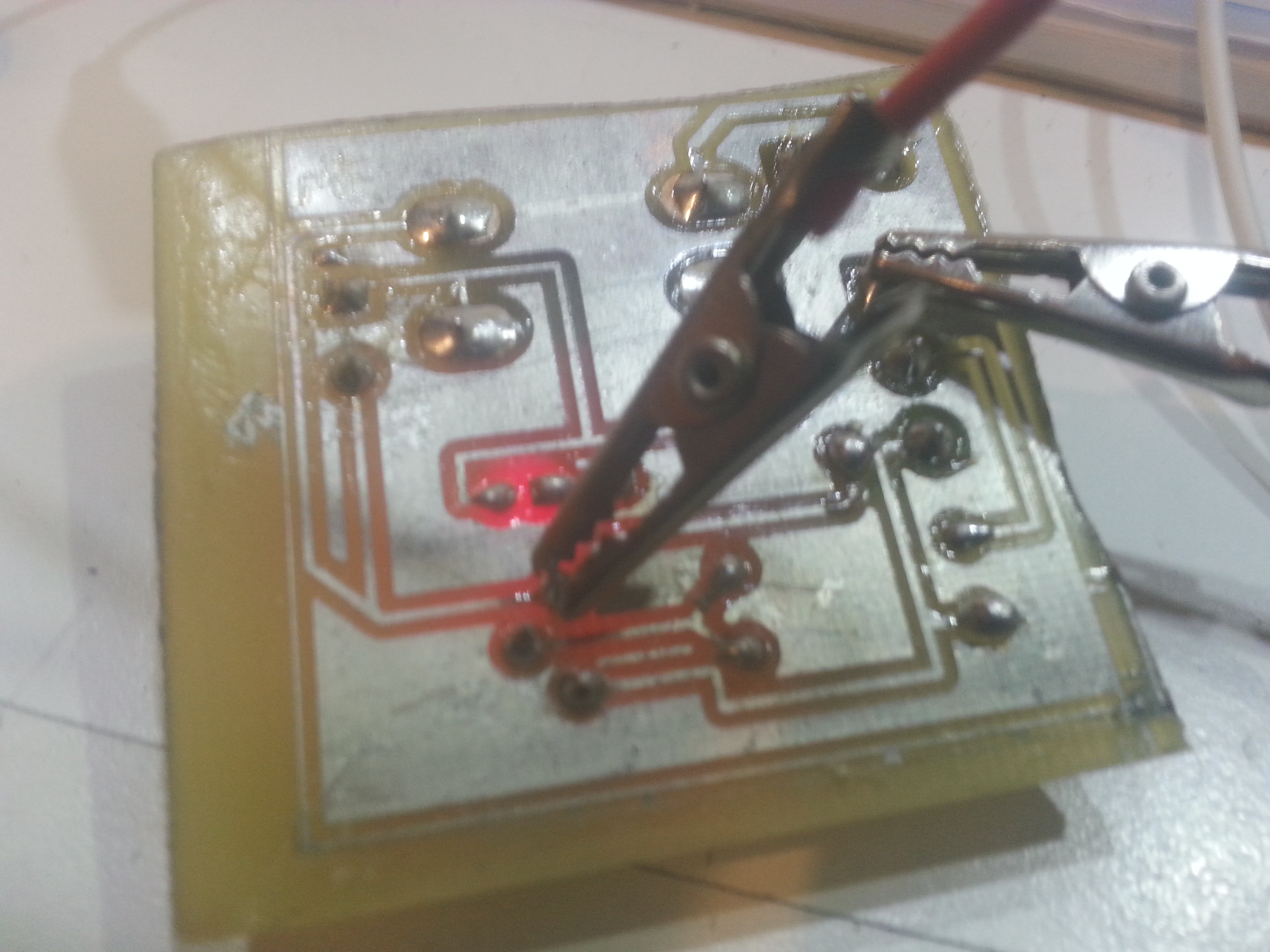

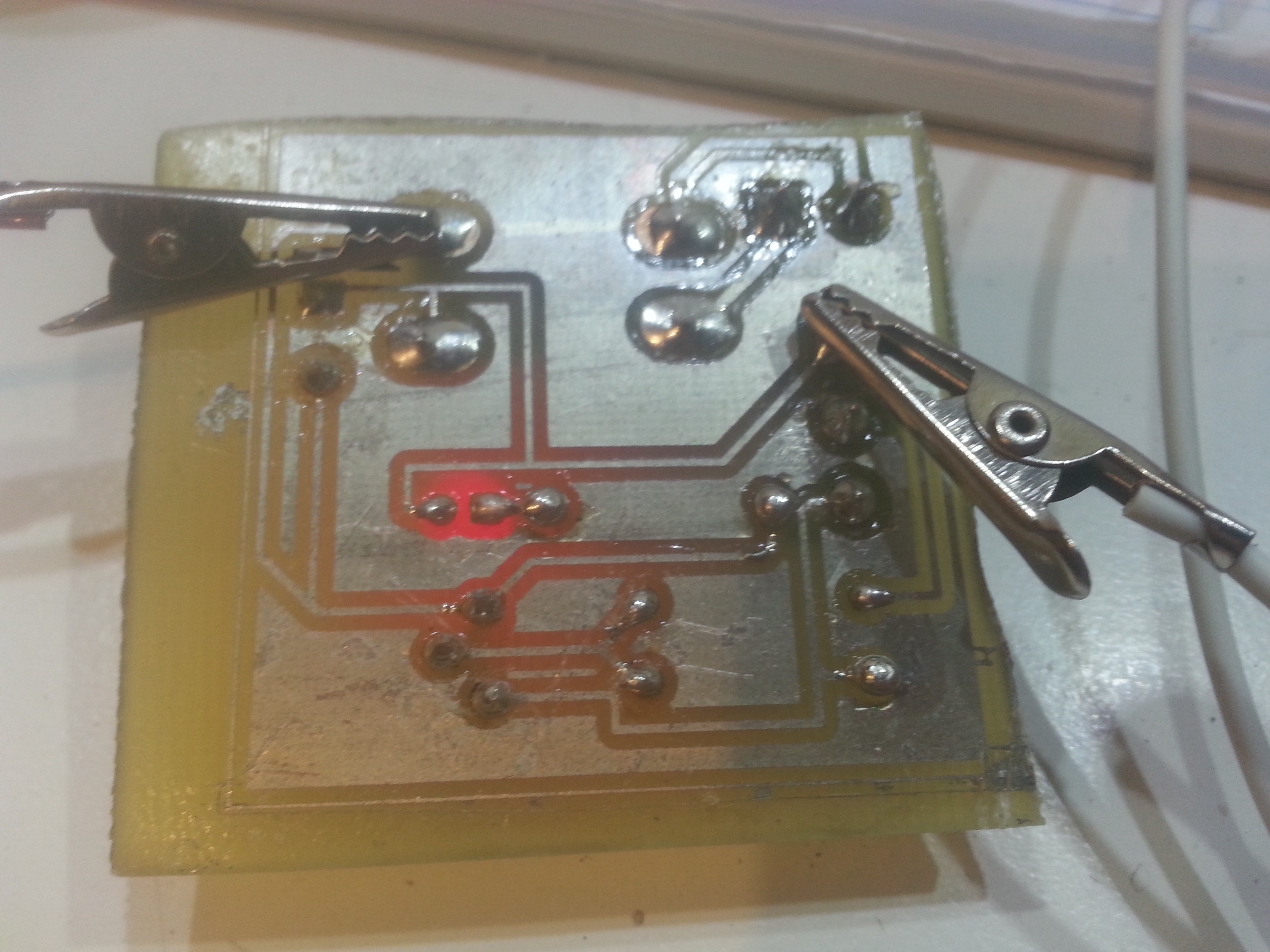

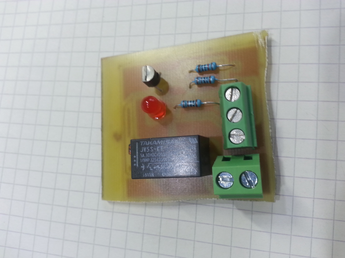

Dan zeig deinen Aufbau mal her (Löt- und Bestückungsseite).
Ich weiß, die Platine ist unsauber geschnitten und auch die Lötpunkte
sind nicht die schönsten. Für die Lötstellen ist ein SchutzLack
verantwortet.
Das hier war jetzt aber auch nur ein Prototyp (Design noch nicht so
wichtig)
Noch ein Bild.
von Dieter F. (Gast)
Paul B. schrieb:
> Noch ein Bild.
Scharf ... wäre gut gewesen :-)
So viele mögliche Fehlstellen auf einer so kleinen Platine - mal
abgesehen von der Positionierung des (unbekannten?) Transistors - kannst
Du das auch schärfer (und ggf. größer) einstellen?
Aber was mich eigentlich interessiert:
Sehe ich da Schraubklemmen auf der Platine?
Soweit mir bekannt ist lässt sich jedes Print-Relais fest auf einer
Platine verlöten - von daher irritiert mich er Ansatz.
Stelle näher noch besser Bilder rein. Ja, du siehst Schraubklemmen.
Diese sind zu testen dort. Später lass ich diese weg und verbinde die
Leiterbahnen gleich mit dem eigentlichen Relais.
Miss halt mal die Spannungen gegen GND an den Punkten A, B und C in
beiden Ansteuer-Zuständen (A=low, A=high).
von Manfred (Gast)
Paul B. schrieb:
> Noch ein Bild.
1. Platine unnötig groß
2. Die großen Kupferflächen machen keinen Sinn
3. Vermeidbar enge Abstände zwischen Lötpunkten / Leiterzügen
4. Unsinnige Leiterführung Ausgangskontakt zu Schraubklemme
5. Schlampig bestückt

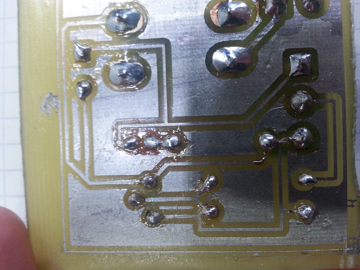

> Bilder kommen.
Hier jetzt die Bilder. Hoffentlich sind sie besser zu erkennen.

Manfred schrieb:
> Paul B. schrieb:
>> Noch ein Bild.
Ganz einfach: Mach es besser. Es ist meine erste, selber entworfene
Platine mit KiCad.
Send mir ne PN und ich schicke dir die KiCad Files

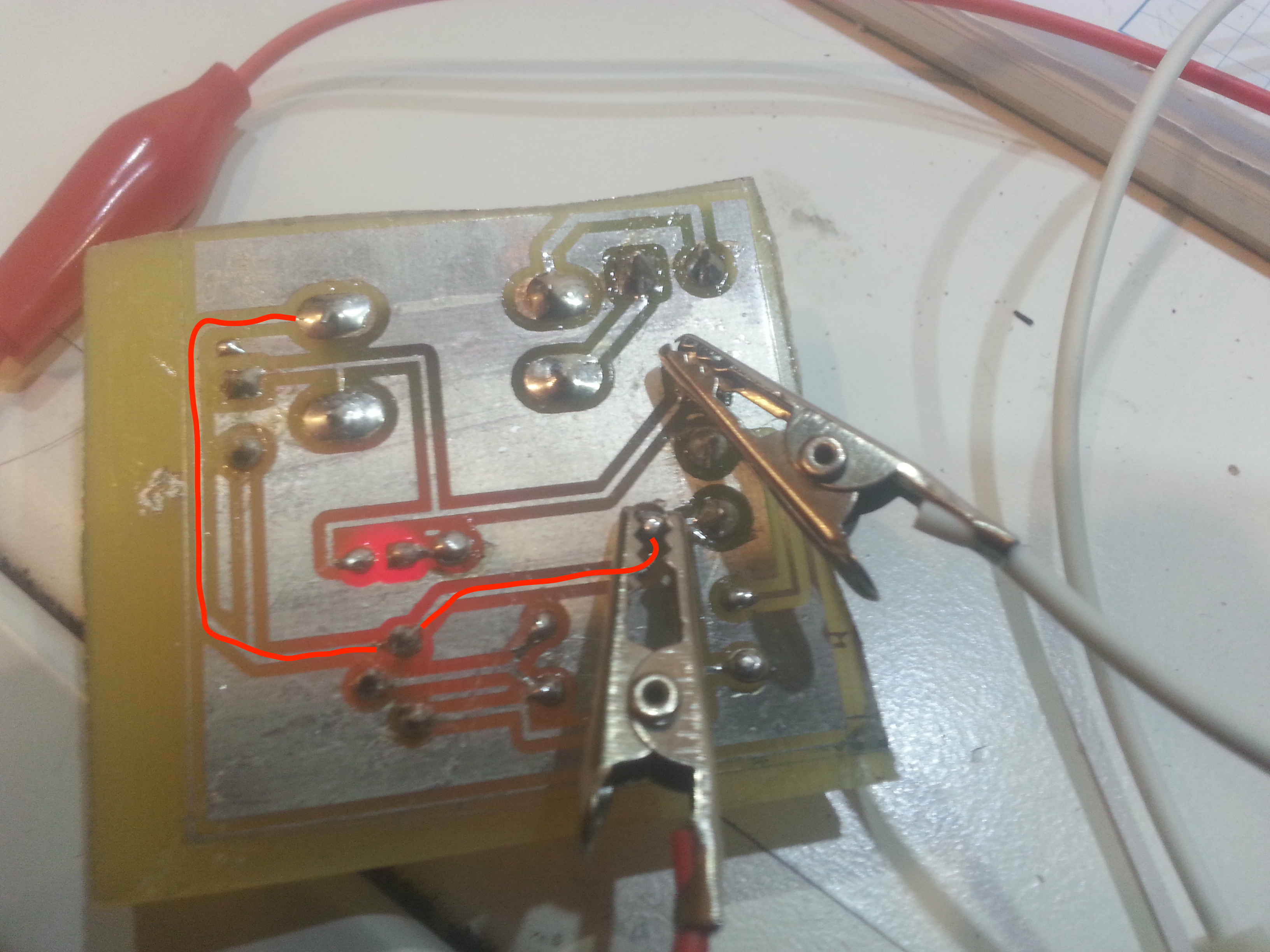

von Leistungsspochtler (Gast)
Der Leiterzug vom Kollektor des Transistors zur Relais-Spule hin sieht
einigermaßen rissig aus. Prüfe den mal mit einem Durchgangsprüfer.
Es lebe der Spocht!
kontrolliere mal den Transistor,
mir kommt die Datenblattbeschreibung komisch vor.
Von unten kenne ich oft im Uhrzeigersinn E B C
https://www.onsemi.com/pub/Collateral/BC546-D.PDF
aber das Datenblatt vom 2N3904 sieht nach C B E aus, kommt mir komisch
vor.
Ich hatte schon falsche Datenblätter wo aus Bottom Ansicht Top wurde.
Nö - aber ich bin Brillenträger.
Hast Du auch einen digitalen Fotoapparat oder ein halbwegs aktuelles
Smartphone? Die können normalerweise besser aufgelöste Fotos aufnehmen.
Mit Deinen Bildern kann zumindest ich nicht soo viel anfangen.
Dieter F. schrieb:
Das Smartphone ist halbwegs aktuell (die ersten Fotos), die zweiten sind
mit einer Modernen Digitalkamera (16MP) aufgenommen worden.
von Patrick J. (ho-bit-hun-ter)
Hi
lasse ich gelten
Man hätte die Bauteile enger zusammen setzen können und/oder drehen.
dito
Eher sehe ich das Problem, daß zwischen den Leiterbahnen so ziemlich
viel Kupfer über bleibt/die Abstände ggf. nicht eingehalten werden
können.
sehe ich ebenfalls ein
Siehe 2.
da spricht das ärgerliche Kind ... und sachlich ausgedrückt?
erneut - als Führungsperson bist Du eine Null!
Man kann das Gleiche mit deutlich freundlicheren Worten ausdrücken - muß
man aber nicht.
Wenn man schon im echten Leben nichts Gescheites hin bekommt, dann
wenigstens hier, wo Einen eh Keiner kennt, den Dicken raus hängen
lassen.
Viel Erfolg noch im Arbeitsleben, solltest Du es mit Deiner Einstellung
aus der Schule raus schaffen :)
MfG

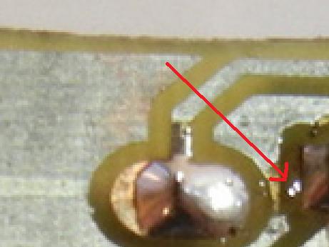

Paul B. schrieb:
> die zweiten sind
Dann hast Du die falsche Kamera gekauft oder machst irgend etwas falsch.
Die Bilder sind grottig :\
Wenn ich Deine unscharfen Bilder richtig deute hängen Emitter und
Collektor per Lötzinn zusammen - das ist nicht gearde optimal :-)
von michael_ (Gast)
Transistor ist richtig drin.
Aber hast du auch das Relais richtig rum drin?
von oszi40 (Gast)
Geht so, könnte mit mehr Licht besser werden. Schau Dir mal die schönen
Zinnperlen auf der Leiterplatte genauer an.

Joe F. schrieb im Beitrag #4964734 um 20:27:
Joe F. schrieb im Beitrag #4964837 um 21:28:
> Nimm halt mal endlich dein Multimeter zur Hand, .... #@!'# grmpf.

von Manfred (Gast)
Selber gucken? Anhang!
> man aber nicht.
Eben, "muß man nicht".
Danke für die guten Wünsche! Schule ist schon eine Weile her, das
gegenwärtige Arbeitsleben bereitet wenig Anlaß zur Sorge.

von Mani W. (e-doc)
Auch wenn es ein "Prototyp" einer einfachsten Relaisansteuerung ist,
kann man sich ja trotzdem Mühe geben, die Leiterbahnen entsprechend
zu setzen und vor allem die Leitungen vom Relaiskontakt zu den
Klemmen entsprechend weit genug von anderen zu platzieren, falls da
über die Kontakte 230 VAC laufen könnten...
Die "Pseuydomassefläche" rundherum erhöht maximal die Gefahr eines
Spannungsüberschlages, das Argument wegen Ätzmittelverbrauch ist
ein Witz...
Ich persönlich benutze "Sprint-Layout 5.0", intuitiv erlernbar
und Autorouter benutze ich nicht...
Hier sind die KiCad Dateien weil hier immer ein paar meinen es besser
hinzubekommen.
Zur Sicherheit am besten noch auf Fehler überprüfen...
aha du kennst den und hast das Exemplar vom TO durchgemessen?
ich verweise noch mal auf
Beitrag "Re: Relais (selber bauen)"
von Peter D. (peda)
● J-A V. schrieb:
> Der Sinn:
> Man muss nicht soviel Cu wegätzen.
Trotzdem nicht für Anfänger zu empfehlen. Als Anfänger sollte man alle
unnötigen Fehlerquellen vermeiden.

Tach paulpaul, ich habe nicht alles gelesen, das substanzlose genögle
nervt.
Aber hat dir schon jemand gesagt, daß deine Diode augenscheinlich falsch
herum eingelötet ist?
Je nach verwendeter Stromversorgung könnte diese und der Transistor
jetzt natürlich defekt sein...

● J-A V. schrieb:
> die machen Sinn. sofern die wirklich nicht irgendwo noch verbunden sind
> und so eine Nichtfunktion verursachen.
> Der Sinn:
Damit fällt der Einstz für 230V weg.
Aber wegen der zu kleinen Abstände der Leiterzüge sowieso.
michael_ schrieb:
> Damit fällt der Einsatz für 230V weg.
ist natürlich ein Punkt.
michael_ schrieb:
> Wenn er richtig gelesen hat:
ich meinte ja den Transistor, der kommt mir mit C B E halt komisch vor,
kenne ich von Kleinsignaltrasis aka BC nicht, dort gilt oft E B C.
Den Fehler im Datenblatt mit TOP BOTTOM vertauscht hatte ich schon mal.
Deswegen Trasi durchmessen, Emitter und Basis und Kollektor zweifelsfrei
identifizieren.

von Route_66 H. (route_66)
Noch einmal
DIE  FREILAUFDIODE IST VERPOLT!
von michael_ (Gast)
Aus der Zahlenreihe kommen die oft vor.
Und es gibt auch B C E.
ja nur ist mir dieses
BCE und EBC geläufig, einen CBE habe ich noch nie verbaut deswegen
wundert mich das und wie gesagt ich hatte schon DB Fehler wo CBE
gedruckt war und nach 20 zerschossenen merkte ich erst das das DB falsch
war (da fängt man an, an sich selbst beim Aufbau zu zweifeln) .
So, ich habe mich jetzt heute Abend auf Fehlersuche begeben.
Die Diode ist nun richtig rum.
Das Relais habe ich zum Schalten gebracht, jedoch nicht über die
Anschlussklemmen sondern nur mit Krokodilklemmen. Auch die LED leuchtet.
Ich hänge ein paar Fotos an.
Wie man sieht ist es egal wo an der Leiterbahn ich - anlege, das Relais
schaltet und die LED leuchtet. Jedoch führt keine Verbindung zu einer
Schraubklemme.
Auch sind nur 2 Kabel angeschlossen statt 3, Wenn ich ein 3. Kabel
anschließe ist egal in welcher Kombination ich die Kabel anschließe, es
bewirkt nichts.
Hat jemand eine Idee wo der Fehler liegt?
> bewirkt nichts.
dem Relais reichen ja auch schon 2 Adern ;)

Also könnte ich prinzipiell den  letzten Verbindungspunkt (letztes Bild
wo ich die Klammer angeschlossen habe) auf dem Bild mit einer
Schraubklemme verbinden?
Aber ich weiß nicht welche von den Verbindungen zu den Schraubklemmen
ich weglassen kann weil z.B. der Transistor ist ja auch nicht umsonst
da...
Kann mal jemand kurz die Platine so routen/meins Verbessern wie er denkt
dass es richtig ist?
> da...
Das stimmt.
Aber nur, wenn er richtig herum eingelötet ist, und nicht kaputt
gegangen ist, als z.B. die Diode falsch herum drin war, und der
Transistor den gesamten Kurzschlussstrom abbekommen hat...
Meinst du, du könntest mal anfangen systematisch vorzugehen, und
Spannungsmessungen an den genannten Punkten zu machen?
Ich meine, ich bewundere dein Ausdauer irgendwo stromführende Kabel
ranzuhalten, und zu meinen damit irgendwelche Erkenntnisse zu gewinnen,
aber zum Ziel führt das eher nicht.
Gute Nachrichten:
Das Relais funktioniert ohne Änderungen. Da mein erstes Relais genau so
gelötet war (Diode richtig...) vermute ich, das es, wie gestern auch an
einem Kontaktproblem lag (Drähte nicht richtig mit Anschlussklemmen
verbunden). Das Relais schaltet gerade zum testen eine kleine LED
Beleuchtung. Ich werde das Layout nun noch etwas verbessern.
Ich ätze dann die neue Schaltung, und löte sie sobald die neue Reichelt
Bauteilbestellung da ist.
Vllt. werde ich auch noch Lötstopplaminat aufbringen. Denkt ihr das
lohnt sich?
Hat vllt. noch jemand eine Idee wie sich die Zinnperlen auf der Platine
vermeiden lassen?
--> Ich löte mit einer Ersa i-CON Pico mit feiner Lötspitze und
bleifreiem 0,5mm ELV Lötzinn bei 350°C
von Dergute W. (derguteweka)
Moin,
> lohnt sich?
Nein.
> vermeiden lassen?
Verbleit loeten. Gibt fuer daheim keinen Grund fuer bleifrei.
Gruss
WK
von Peter D. (peda)
Nimm Sn60Pb39Cu1.
Und übe löten auf alten Radioplatinen. Sehr gut eignen sich einseitige
Hartpapierplatinen. Da kriegt man ein Gefühl dafür, wann Lötstellen
schön glänzen aber nicht kugelig sind und wann Lötauge ab. D.h. welche
Temperatur man einstellen muß und wie lange man löten darf.
Insbesondere das Auslöten ohne Beschädigung bedarf viel Übung.

Das aktuelle Layout funktioniert zsm. mit einem NodeMCU und einem
selbstprogrammiertem Webinterface perfekt als WLAN "Steckdose".
Auch die Lötstellen sind jetzt dank Lötstopplaminat sauberer.
Nur dass ihr seht dass ich nicht unfähig bin:
Ich habe das Relais Projekt fortgeführt, es ist jetzt mit WLAN
Steuerbar.
Sowohl Hardware als auch Software habe ich komplett selber gemacht.
Ist nicht so schwer wenn man sich in CAD eingearbeitet hat. Auch meine
Projekte danach haben einwandfrei geklappt :D
Ich danke euch für die Unterstützung die ihr mir am Anfang gegeben habt!
Paul
Edit: Die Platine ist selber geätzt, verzinnt und mit Lötstopplaminat
"vollendet". Zur Isolierung ist das ganze mit Plastik 70 überzogen (5*).
In ein paar Wochen werde ich noch eine vollständige SMD Version
designen, dann wird alles deutlich kleiner.
Vllt. kaufe ich irgendwann einen 3D Drucker, dann gibt es auch noch ein
Gehäuse dazu
