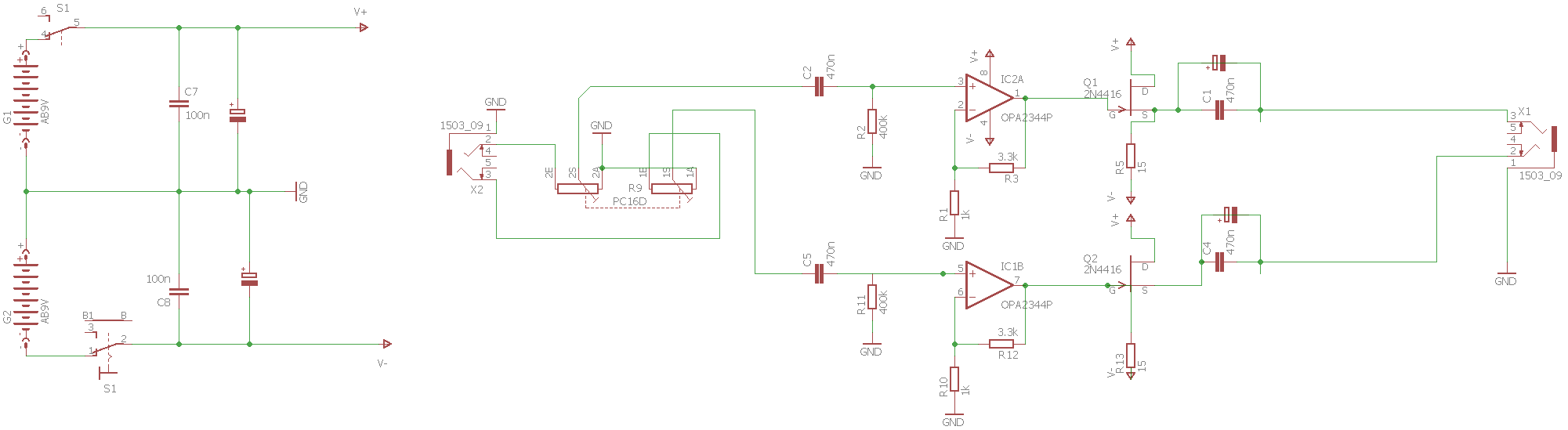

ich möchte mir als erstes Projekt einen Kopfhörerverstärker nach der
Schaltung im Anhang bauen. Ich bin ein wenig in der Theorie drin aber
habe absolut keine Praktische Erfahrung und würde mich freuen wenn ihr
mir bei ein paar Fragen helfen könntet. Ich möchte diesen Verstärker
zwischen mein Handy und meine 56 Ohm Kopfhörer schalten und den OP auf
eine Verstärkung von 2 einstellen. Mein Plan ist die OPs mit 2 9V zu
versorgen.
LINK:
http://www.loetstelle.net/projekte/opa2134dil/opa2134dil.php
1. Warum hat diese Schaltung keine Kopplungskondensatoren am Ausgang?
Und warum sollte man überhaupt welche brauchen? Ich Filter mein Signal
ja schon am Eingang (ich sehe in anderen Schaltungen immer auch
Ausgangskoppelkondensatoren).
2. Nehme ich an mein Handy liefert 800mV ich habe eine Verstärkung um
den Faktor 2 (Ausgangsspannung 1.6 V) und eine 56 Ohm Impedanz der
Kopfhörer das heißt ein Strom von 28.6 mA müsste durch die Kopfhörer
fließen (Der OPA2134 den ich benutzen wollte hat 35 mA max
Ausgangsstrom) passt das von der Berechnung, oder ist das zu einfach
gedacht?
3. Ein Hochpass (RC) hat eine Komplexe Impedanz die für eine
Phasenverschiebung zwischen Strom und Spannung sorgt nehme ich an ich
schalte am Ausgang dieses Kopfhörerverstärkers ein RC Glied dann wären
die Spannung und der Strom doch Frequenzabhängig Phasenverschoben? Dann
ist das Signal doch komplett verfälscht was am Kopfhörer ankommt? (Hoffe
die Frage ergibt Sinn :D Kann mir das im Moment aber irgendwie nicht
vorstellen)
4. Was bringt der 100nF Kondensator an der Spannungsversorgung? reichen
die 2 1000 u nicht aus?

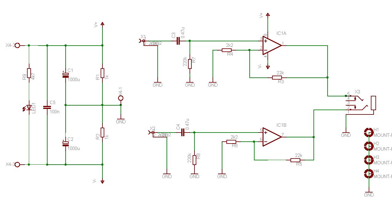

zu1:
Der Kopfhörer ist an der virtuellen Masse angeschlossen, die auch für
den OPV der Bezug ist. Somit ist am Ausgang keine Gleichspannung zu
erwarten, die nicht vernachlässigbar gering ist.
Zu2: habe nicht ins Datenblatt geschaut, bei welchen Randbedingungen die
35mA gelten. Das könnte schon ordentliche Verzerrungen mitbringen.
NE5532 war immer schon für 600 Ohm ausgelegt. Es sollen ja
0,0000000000008% werden.
Zu3: Die Phasenverschiebung bekommst Du natürlich. Aber um sie zu
bemerken, müßtest Du Signale im Bereich der Grenzfrequenz drauf geben.
Tau =470nF mal 220kOhm gibt? Hören das Elefanten oder Waale noch? Passt
der Human-Kopfhörer auch dem Waal oder wenigstens dem Elefanten? Du
braucht nur unterhalb 20 Hz messen mit absteigender Frequenz. Bitte ein
DSO anwenden, kein Analogoszi.
Zu4: Die 100 nF sind ganz nahe am OPV anzubringen und sorgen für
Entkopplung bei höhen Frequenzen, was die Elkos nicht können.
Keramischer Kondensator.
Und bitte aufpassen, ob die Eingänge empfindlich sind gegenüber großen
Eingangsspannungs-Differenzen , die beim Experimentieren mal auftreten
können.

zu 1:
Ich möchte das Ding jetzt ohne virtuelle Masse mit 2 9V Blöcken
betreiben(Einen positiv an Vcc einen negativ an Vcc-). Folgt dann
daraus, dass ich am Ausgang wieder ein RC Glied hin packen muss?  Ich
frage mich woher eine Gleichspannung am Ausgang kommen soll
zu 3:Betrachte ich für 470 nF und 220kOhm und eine Frequenz von 20 Hz
das Beispiel komme ich doch durch arctan(im(z)/re(z))mit
Z=R+1/(j*2*pi*f*C) auf 4 Grad Phasenverschiebung zwischen Spannung und
Strom ist das nicht recht viel ?
zu 4: Wann habe ich denn Hochfrequente Signale an meiner
Spannungsversorgung ? Die 100 nF könnte ich auch weglassen in meinem
Fall oder?
Was bräuchte ich denn für einen minimalen Ausgangsstrom um das Ding ohne
Verzerrungen betreiben zu können?
Dann hast du ja in der Mitte der beiden 9V Blöcke eine echte Masse, die
du auch anschliessen kannst. Nimm dazu das Schaltbild links, entferne R1
und R2 und setze statt der beiden Elkos C1 und C2 die Batterien ein.
Nö. Das ist absolut unhörbar, zumal 20Hz als Ton nur bei wirklich hoher
Amplitude erkennbar ist. Das schafft die kleine Kiste nicht, das ist
eben kein Treiber für 32 Ohm Kopfhörer.
> Fall oder?
Lässt du einfach drin. Schadet nichts und kann nur filtern.
Einen minimalen brauchst du nicht, du darfst die +/- 35mA aus dem
Datenblatt nicht überschreiten. Wenn du das trotzdem tust, wird er
verzerren. Ebenso wird er verzerren, wenn der Ausgang nahe an die
Betriebsspannungen geht.
von Michael B. (laberkopp)
Weil sie eine bipolare Stromversorgung hat.
> ich sehe in anderen Schaltungen immer auch Ausgangskoppelkondensatoren).
Nicht immer.
> gedacht?
Ja, weil 800mV wohl rms sind, also Spitze 1.128V, also 2.256V, also
40mA, die bringt der OPA2134 nicht mehr garantiert, also begrenzt er,
also verzerrt es.
Der OPA2134 ist halt ein Line Treiber, kein Kopfhörerverstärker, und
leicht überlastet, und dann sind alle guten technischen Daten zu 100%
ruiniert.
> vorstellen)
Jein, der Hochpass verschiebt zwar das Signal ein winziges kleines
bischen, aber auf beiden Kanälen gleich und so wenig, daß dir der Delay
nicht auffällt. Er entfernt jedoch Gleichspannung damit auch am Ausgang
keine Gleichspannung kommt, also wenigstens kein Ausgangskoppelelko
nötig ist.
100nF sind shcneller als 1000uF und (hoffentlich) näher am Chip.
verhindern im wesentlichen das Schwingen.
Die Versorgungsschlatung ist Murks, wenn man schon 2 Batterien hat,
sollte man nicht mitr 1k eine virtuelle Masse einführen, sondern einfach
  +--o o--+------------+
 9V     100nF         | \
- |       |    Eingang|  \
  +-------+---+--o o--|Amp>---+
 9V     100nF |       | /     |
- |   /   |   |        |  Kopfhörer
  +--o o--+---(--------+      |
Man braucht halt einen Einschalter mit 2 Polen. Dafür halten die
Batterien länger als wenn sie mit 1k entladen werden.
von Björn R. (sushi)
bücken schrieb:
> Wird eine weitere Krücke zum leise hören. Mit 60 Ohm Last wird das nix
> ... gibt so viel besseres als Treiber.
Beispiel? Man könnte ja auch hilfreichen Inhalt zum besten geben, statt
nur und ausschließlich zu pöbeln...
1. Frage: Du kannst das Ding sehr gut an 2 9V-Blocks betreiben, ein
RC-Glied brauchst du trotzdem nicht am Ausgang.
zu 3. Hier bin ich kein Experte, also lieber nochmal bestätigen lassen.
Meine Überlegung ist aber die Folgende: Die Lautsprecher im KOpfhörer
werden ja angetrieben durch das Magnetfeld der Schwingspule. Das
Magnetfeld ist aber proportional zum Strom. Ob jetzt die den Strom
verursachende Spannung 4° früher da war, hörst du also nicht...
Außerdem glaube ich, dass nicht 20Hz, sondern 20kHz gemeint waren. Da
hört nämlich bei jüngeren Menschen das hörbare Spektrum auf. Bei 20Hz
fängt es gerade erst an.
zu 4: Die Schwankungen in deiner Spannungsversorgung werden durch die
Last verursacht. Deine Batterie entspricht einer idealen Spannungsquelle
mit Innenwiderstand(der ist bei 9V-Blocks gar nicht mal klein, siehe
z.B.
http://www.hobby-bastelecke.de/grundlagen/spannungsquellen_innenwiderstand.htm).
Das heisst, wenn Strom fließt, bricht die Spannung ein. Dagegen hast du
die beiden dicken Elkos, aber die sind nicht für alle Frequenzen schnell
genug, außerdem werden sie bauartbedingt weiter weg vom OP Platz nehmen
müssen. Für die ganz kurzen, schnellen Lastspitzen ist der
100nF-Keramikkondensator gedacht. In deiner Konfiguration könntest du
sogar 2 Stück spendieren, einen von jedem Versorgungspin des OPs nach
Masse.
LG, Björn
Matthias und Michael haben recht, bei Batteriebetrieb kannst du die
1000µF-Kondensatoren weglassen. Die 100nF-Kerkos jedoch nicht.

von Lars H. (kilma32)
Super Vielen Dank an alle!
Ich setze mich mal dran und schaue nach einem neuen OPV der auch an
Rl=56 Ohm betrieben werden kann.
Was passiert in der Spannungsversorgungsschaltung des ursprünglichen
Schaltplans eigentlich? Das habe ich noch nicht wirklich nachvollziehen
können. Den Begriff virtuelle Masse habe ich bisher auch nur in dem
Zusammenhang gehört, dass bei Gegenkopplung eines OPV´s beim + und -
Anschluss das Selbe Potenzial anliegt. Das ist hier auch der Fall aber
was hat das mit der Spannungsversorgung zu tun?
von Toni E. (johny123)
Du könntest einen Treiber wie LT1010 hinzuschalten (in die
Gegenkopplung) oder BUF634 oder diskret, zwei low-noise transistoren,
dann klappt das auch mit den 32 Ohm hörern.
wirst Du es schaffen, die beiden 9V-Batterien immer exakt gleichzeitig
ein und aus zu schalten? Was ist, wenn sie nicht exakt beide die gleiche
Entladekurve ausbilden möchten, ohne Dich vorher um Genehmigung zu
fragen? Kommt dann DC hinten raus?
Mit zwei getrennten Spannungsquellen hast Du einen echten GND, der auch
durch die Elkos gestützt wird. Mit nur einer Spannungsquelle, kann man
z.B. über Spannungsteiler/Widerstände nur eine virtuelle Masse
ausbilden, die nicht geregelt ist und ebenfalls über Elkos gestützt
wird.
Hi ich habe mich gestern Abend dann mal an Die Endgültige Schaltung
gesetzt und die Schaltung aus dem Anhang gemacht. Die Elkos sollen alle
1000u haben und ich wollte dazu fragen
1. Klappt dieses Elko zu Folienkondensator parallel schalten am Ausgang?
ich komme sonst nicht auf ne kluge Grenzfrequenz mit der 56 Ohm
Kopfhörer Impedanz
2. Ich habe noch sehr wenig Ahnung wie ich den Class A Ausgang
dimensioniere. Ich habe mal einen J-FET genommen und wollte fragen wie
ich jetzt entscheide wie groß der Widerstand an der Source sein soll
meine Größen sollen sein:
800 mV Eingangssignal (Handy)
dann Die Op Verstärkung die eine Verstärkung von 4.3 haben sollte
dann Der Transistor der den Strom der Last anpassen soll mit
Spannungsverstärkung 1
klappt das so ? Und habe ihr Empfehlungen welchen J-Fet ich mir holen
soll?
Ist der Rest sonst richtig verkabelt ?:)
von Die A Klasse (Gast)
Durch den Class A Betrieb werden die Batterien deines
Verstärkers recht schnell leer werden.
An C1 und C4 muß für korrekten Betrieb bei Class A
die halbe Versorgungsspannung liegen.
Durch die 15 Ohm Widerstände fließt dann ein recht hoher Strom
der die 2N4416 killen wird.
Diese vertragen laut Datenblatt nur 15mA
und sind eher für hohe Frequenzen geeinget.
von Wilhelm S. (wilhelmdk4tj)
@ Lars H.
Da hast du dich von der Gemeinde wieder schwindelig reden (schreiben)
lassen. Wer hat dir den Quatsch mit den FETs eingeredet?
Bau doch erstmal das Ding so auf wie in deinem Eingangsbeitrag.
Lieber fragen, lesen, schreiben usw. als diese paar Brocken auf
ein Steckbrett zu schmieden und zu sehen, was dabei heraus kommt?
Selbst ein 741er wird zum Testen den Anforderungen genügen.
Wenns nicht genug 'knallt', kannst du ja R3 (R5) eine Nummer
grösser machen; und wenn es dann noch nicht gut ist,
kann man ja immer noch weiter sehen.
Für so einen popeligen Kram (5 Bauteile in Standardschaltung)
so ein Getöse...
Das kann man auch mit einem L165 (TDA2030) Leistungs-OP bauen,
womit man sogar einen Lautsprecher treiben könnte.
Das natürlich nicht! mit 9V Blocks.
73
Wilhelm
aber den FET würde ich doch in die Gegenkopplung mit ein beziehen.
MfG
von Peter D. (peda)
Wo gibt es denn die 9V Autobatterien, um 15 Ohm treiben zu können
(18V/15R=1,2A).
Peter D. schrieb:
> 18V/15R=1,2A
Da dürfte der FET wohl vorher hochohmig werden, da Imax=15mA.
von Lachender Eskimo (Gast)
Der wird nicht hochohmig, der ist von vorherein hochohmig
im Vergleich zu den 15 Ohm.
An diesen 15 Ohm liegen dann bei 15mA 225 mV über V-.
Das dürfte den max. Aussteuerbereich etwas einschränken.
von Jan K. (Gast)
Schau Dir das mal an, NE5532 hast ja schon.
https://www.mikrocontroller.net/attachment/265489/B225_KHV.png
Billig und richtig gut.
