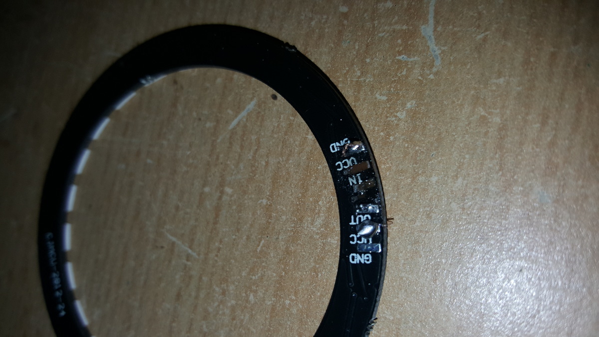

Ich versuche auf einer Stelle , wo VCC steht mit Löten eine Verbindung
vom Arduino zum Adafruit neopixel Ring herzustellen nur leider bleibt
das schmelzende Lötzinn nicht auf der Stelle stehen / kleben.
Ich habe schon mal an der Stelle gelötet und entlötet aber jetzt
funktioniert es nicht mehr.

Sicher dass da beim Entlöten nicht auch das Pad mit entfernt wurde und
deshalb die Sache nicht mehr funktioniert?

Klar, die Stellen an denen das Kupfer fehlt, leiten nicht mehr.
Nimm es als Lehrgeld und kaufe die Platine neu.
Dann besorge Dir einen Lötkolben, der nicht aus dem Baumarkt oder vom
Flaschner ist.
#4959459
CrystalBlue schrieb:
> Die Metallartige Fläche war weg nachdem ich es entlötet habe.
Dann mußt Du schauen, ob wenigstens noch der Leiterzug da ist und dann
ganz ganz vorsichtig etwas Lötstoplack abkratzen und ne dünne Litze
anlöten.
Falls Du den Leiterzug mit abgerissen hast, dann im Lötstoplack schauen,
wo er hinging oder im Schaltplan und dann nen Draht dahin ziehen.

Versuche mal festzustellen, wo die Leiterbahn hinging indem Du
VORSICHTIG rundherum den Lötstoplack (das schwarze Zeuchs) runterkratzt.
Vielleicht kannst Du die Leiterbahn finden die an das Pad ging und dort
anlöten, oder alternativ am nächsten Bauteilpin an den die Leiterbahn
ging (besser, da dort mehr Haltekraft, das ganze Bauteil hält jetzt den
Draht anstat nur ein PAD).

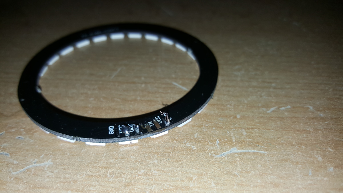

Mach die Bilder draußen bei Tageslicht und vor allem näher/größer.
Beantworte die dir gestellten Fragen oder lass es ganz. Kristallkugeln
sind out of order.

Mach mal ein Bild vom Lötkolben den du benutzt. Zum Größenvergleich ein
kleines Elektronikbauteil neben die Spitze.
Wenn ich die verbleibenden Lötstellen sehe, dann sieht das so aus, als
wenn ein Mechaniker für Schiffsdiesel ein Motorsägenvergaser reparieren
will.

für mich sieht es so aus alsob es die Lötpads von IN und VCC nicht mehr
gibt und die anderen sehen aus, alsob da noch Lötstopplack drauf ist....
Wie sieht den der abgelötete Stecker aus??

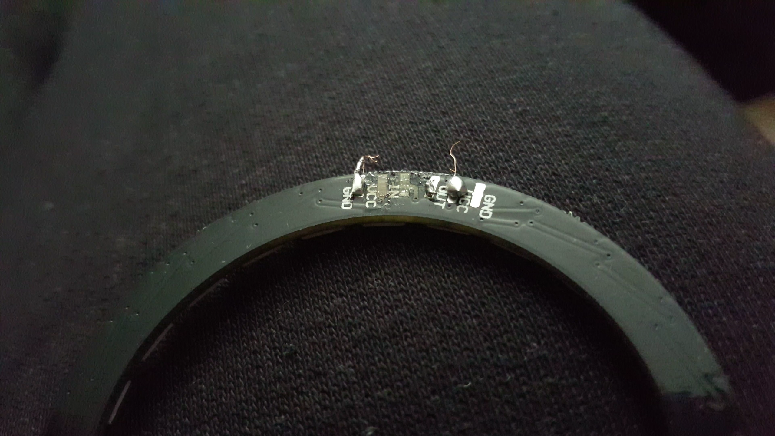

Gast #4963024
> Habe ein besseres Bild gemacht.
6a66 schrieb:
> Nach fest kommt ab :)
> Das ist wech.

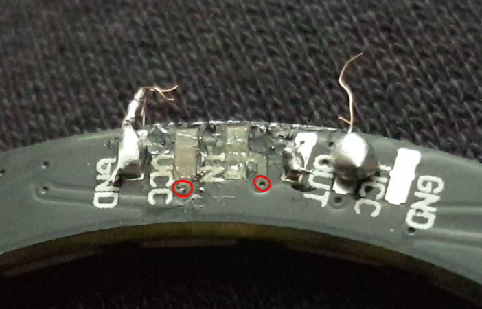

Wie schon gesagt: die sind wech :)
Und die dahin führenden Leiterbahnen auch.
Und der Rest der anderen Lötpads sieht auch nicht gerade rühmlich aus
mit dem Löten.
Aber ich denke dass Du evtl VCC an den LEDs noch zugreifen könntest, IN
genauso. Müsstest Du aber rausmessen.
rgds

mach erst mal den ganzen Lötrestschmodder runter, putze und versuche das
Ende der abgerissenen Pins wiederzufinden, irgendwo muss die Leiterbahn
ja erscheinen, notfalls nimm feinstes 1000er Sandpapier und hole den
Lötstoplack runter bis du wieder Kupfer oder Zinn siehst.
Entweder findest du den Weg zur Leiterbahn oder zur Durchkontaktierung
#4963330
> @jar
> Guter Tipp! Mach ich gleich mal.
Flussmittel lässt sich gut mit Spiritus und Wattestäbchen entfernen.
Die kleinen Löcher sind Durchkontaktierungen (engl. via), innen
metallisierte Bohrungen, die verschieden Kupferlagen miteinander
verbinden.
Sieht so aus, als wenn das Lötpad incl. Leiterbahn bis zur
Durchkontaktierung abgerissen ist. Schau, wo die Bohrung auf der anderen
Seite rauskommt, vielleicht kannst Du da was anlöten, wenn du
vorsichtig den Lötstopplack an einer passenden Stelle wegkratzt.
Sieht übrigens so aus, als wenn Du zwei VCC Pads hast, die sind
vermutlich miteinander verbunden um einfach mehrere Module verketten zu
können. Du kannst dann auch einfach das andere noch vorhandene Pad
nehmen, dann musst Du nur den IN Pin flicken.

Man könnte auch direkt an den WS2812-LEDS oder an den eventuell
vorhandenen Kondensatoren dünne Kupferlitze anlöten. Sind ja nur drei.
Das Datenblatt verrät die Pins. Lötkünste vorausgesetzt - einfach
probieren....

Ich sehe gerade auf dem Photo:
#in ist nicht intern mit #out verbunden, sondern #out wird an den #in
des nächsten WS2812-Moduls angeschlossen. Der Signaleingang zur
Steuerung der LEDs ist #in.

Und beim Löten sollte man die Pads zuerst vorverzinnen und dann die
Kabel daran anlöten. Der Lötkolben muss heiss genug sein und der
Lötvorgang nicht länger als 1 s dauern. Wenn man 5 s auf dem Pad rumbrät
löst sich das Pad halt ab:-( Deine Lötstellen sehen nicht so toll aus.

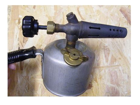

Die sehen aus wie ohne Flußmittel - möglicherweise doch Lötzinn und
Lötkolben vom Dachklempner genommen ...

Schrott? Ich musste nur die "via" wie Olly.T schrieb löten und das
funktionierte auch für IN.
