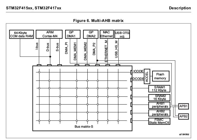

Vincent H. schrieb:
> Hier für einen STM32F303 und dessen Derivate:
Tja, dann wird die Sache einfach noch unübersichtlicher: offenbar
kocht da jeder STM32 sein eigenes Süppchen.  Die Bustmatrix bei
STM32F41xx und STM32F42xx zeigt den CCM wirklich direkt am Core (nur
so hat der Name ja auch wirklich Sinn), und dann eben nur am D-Bus,
siehe Bild.
Ist der 303 vielleicht neuer?  Eventuell hat man ja da erkannt, dass
es sinnvoll ist, ihn auch für den I-Bus zur Verfügung zu haben.

von Stefan K. (stefan64)
Vielleicht meinten sie beim F4 einfach, daß das Ablegen von Code im
CCM-RAM nicht wirklich sinnvoll ist, weil dort der Flash-Zugriff 128 Bit
breit ist und 64 dieser 128-Lines gecached werden.
