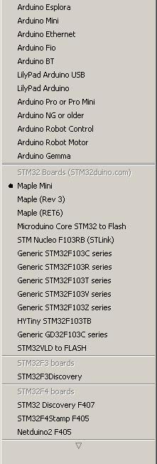

Nein ich nicht. Ich mache lieber die direkte Methode über
eine geeignetere IDE.
Markus schrieb:
> wollte die immer mal in Betrieb nehmen, kam aber nicht dazu.
Dann mach es doch jetzt, wenn du schon die Frage hast.
Grundsätzlich wirst du nur die Boards/Prozessoren zuverlässig
programmieren können die in der Boards-Liste auftauchen.
Siehe Bild.
