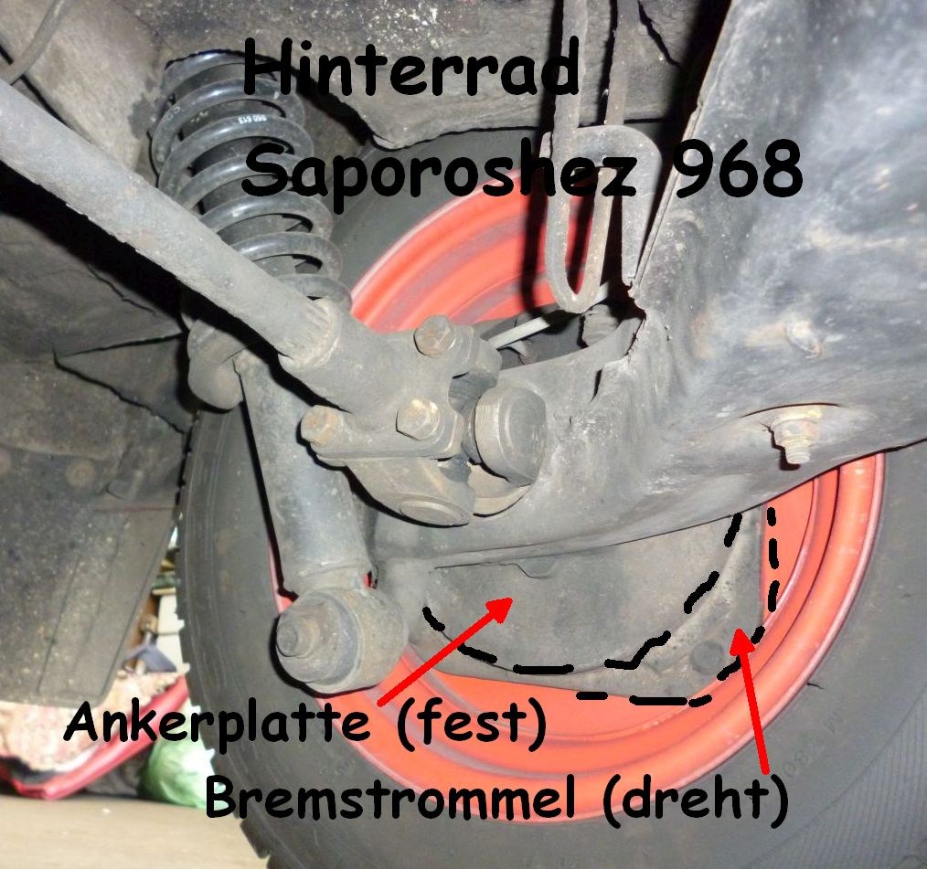

die Befestigung des Hall-Sensors bzw. der Reed-Magnete am Hinterrad
übernehme ich. Wenn es hilft kann ich auch 2 oder 4 Sensoren auf der
Bremstrommel befestigen, dann verdoppelt bzw. vervierfacht sich die
Frequenz. Der Sapo hat Heckmotor und Heckantrieb. Er sieht von unten
einem späten VW Käfer ähnlich.
Hier sind zwei Bilder von dem Saporoshez:
http://saporoshez-968.de/2013-04-14_001.jpg
> einem späten VW Käfer ähnlich.>
Sowas besser gleich schreiben,ich hatte an einen Traktor gedacht!

von Harald W. (wilhelms)
Peter L. schrieb:
> Die zweite Möglichkeit wäre, einen Motor als Generator direkt an den
> Tachowellenausgang des Getriebes anzubauen. Diese Ecke des Autos ist
> allerings die schlimmste Stelle, um dort einen Motor/Generator
> anzubringen.
Anscheinend liegt das Problem ja in einer schwer montierbaren
Tachowelle. Wenn die Anschlüsse einigermassen "normgerecht"
sind, könnte man an beiden Seiten ja kurze Tachowellen vom
Schrottplatz o.ä. anbringen, um sowohl Drehgeber wie Antriebs-
motor an besser zugänglichen Plätzen zu montieren.

von Peter L. (sapopeter)
axel r. schrieb:
> Beitrag "Re: Ansteuerung Schrittmotor"
> 50€
Danke, das nenne ich eine kurze, konkrete Antwort.
Für axel r. und alle anderen: Ihr könnt erst einmal aufhören, über das
Problem nachzudenken. Die Diskussion hier und mein Stöbern im Internet
haben mich ermutigt, mir selbst eine Lösung zu basteln. Heute habe ich
bei einem Händler in Deutschland für 30 Euro folgendes bestellt:
Uno R3 ATmega328P Board ATmega16U2 + USB Kabel Arduino Uno R3 kompatibel
AR01001,
XD-04 L298N Dual H Brücke DC Stepper Motor Treiber Driver MO03001 G41,
10mm Lichtschranke Photoelectric Infrarot Zähler Counter Sensor Modul
SE10002,
Halleffekt Sensor Modul Magnetdetektor Hallsensor 49E LM393
und noch ein paar kleine Kabel.
Es gibt tatsächlich schon Verrückte, die mit einem Arduino Uno und einem
Kontakt vom Fahrradtacho einen Motorradtacho gebastelt haben. Und es
gibt schon einige, die mit dem Arduino Uno die Drehzahl eines
Gleichstrommotors regeln.
Jetzt muss ich nur noch mit viel Optimismus die Programme vom
Motorradtacho und der Drehzahlregelung verbinden. Ich hatte mir für
meine einfache Internetseite HTML selbst beigebracht, jetzt werde ich
mich der nächsten Programmiersprache stellen.
Viele Grüße und noch einmal vielen Dank für eure Kommentare
von m.n. (Gast)
Den Schrittmotor hast Du vergessen zu erwähnen?
Nein, nach dem ganzen Durchstöbern von Drehmomentdiagrammen habe ich
mich für einen kräftigen, normalen Gleichstrommotor aus meiner
Bastelkiste entschieden. Die meisten Schrittmotoren liefern nur bis ca.
1500 UPM ein brauchbares Drehmoment.
Ich habe noch einen zweiten, identischen Tacho von meinem Saporoshez.
Daher kann ich mich später in einer Versuchsanordnung an die richtige
Tachoanzeige bei entsprechender Signalfrequenz herantasten. Wenn die
Drehzahl des Gleichstrommotors zu stark schwankt, muss ich versuchen,
über einen Regelkreis die Drehzahl zu regulieren. Dafür auch die 10 mm
Lichtschranke, damit kann über eine Lochscheibe die Drehzahl des
Gleichstrommotors gemessen werden
