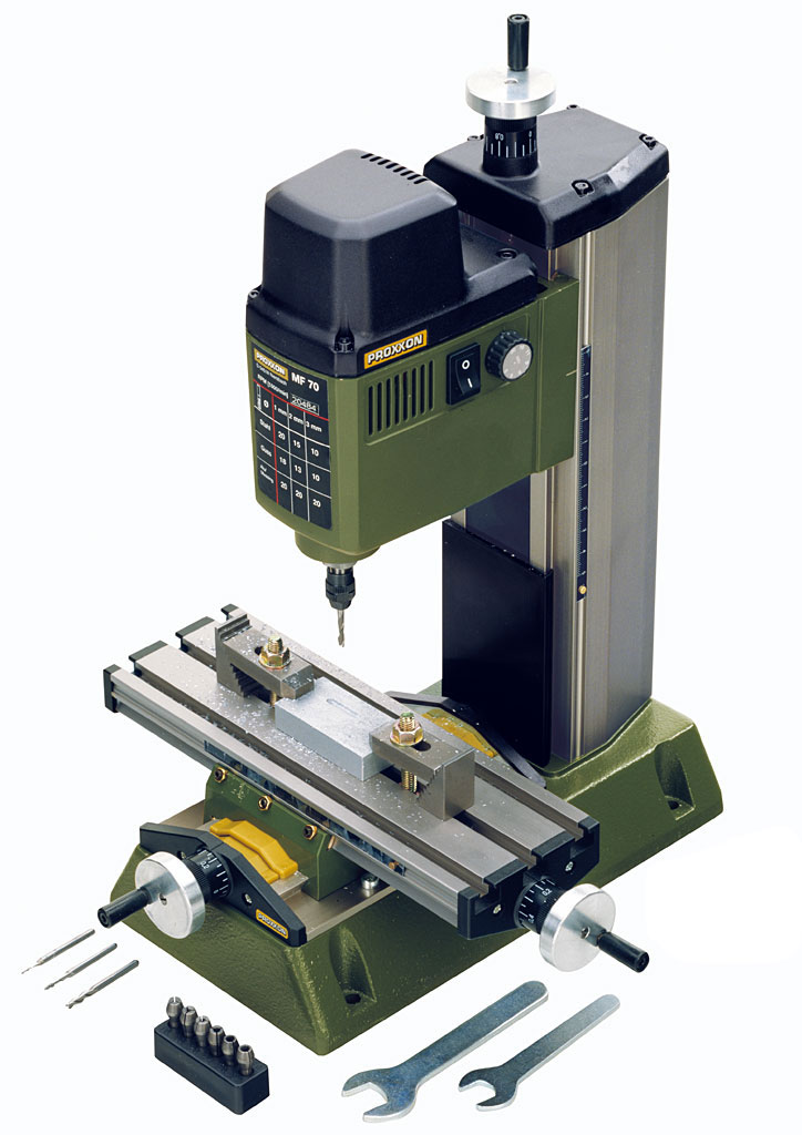

Mal nachgefragt: wie gefährlich ist eine z.B. Proxxon MF 70
http://www.proxxon.com/de/micromot/27110.php
im Betrieb? Kann es passieren, dass ein Fräßkopf abbricht und dann durch
die Gegend segelt? Reicht da eine Schutzbrille?

Ich hätte da eher Angst, dass die Maschine auseinanderfällt oder der
Motor abraucht....

Schutzbrille reicht, evtl. noch ne Staubmaske bei FR4.
Die Maschine ist tatsächlich recht schwach, ich sehe auch das größte
Problem das man sie zu sehr verniedlicht und dann Blödsinn macht.

Zugegeben, bei der kleinen Proxxon wird die Überwurfmutter direkt mit
der Hand gedreht. Davon geht die Gefahr eines fliegenden Schlüssels
nicht aus. Insofern habe zumindest ich das Beispiel schlecht gewählt.

Ihr habt schon gelesen, das der TO die Frage bezüglich einer Proxxon
MF70 gestellt hat?

Ach Leute, so schön ich die Kriegsannekdoten der Veteranen finde - die
beziehen sich alle auf "richtige" Maschinen.
Es geht dem TO um eine - Zitat: - "Minifräse". Jetzt sind die deshalb
nicht ungefährlich, aber sie reißen keine Arme ab und der stecken
gelassene Schlüssel würde kaum mehr als einen blauen Fleck machen. Das
soll die Gefahr nicht verharmlosen - wenn jemand so ein Schlüssel ins
Gesicht bekommt kann das sicher auch ein Auge kosten. Ich will aber auch
nicht, dass der Eindruck entsteht das Maschinchen hätte ja nicht genug
Leistung um Schaden anzurichten.
Eine direkte Lebensgefahr durch mechanische Einwirkung würde ich hier
weitgehend ausschließen - die Leistung und Schwungmasse reichen einfach
nicht aus um genug mechanischen Schaden am menschlichen Körper
anzurichten - wenn man es nicht gerade gezielt darauf anlegt. Da ist die
mit elektrischen Geräten verbundene Gefahr des Stromschlags noch die
größere Gefahr.
Allerdings wurde es schon gesagt - Leichtsinn lässt grüßen - wenn man
nicht aufpasst sind sehr unschöne Verletzungen möglich. Also
Extremitäten nicht in die Nähe der laufenden Spindel bringen - fliegende
Späne werden kaum mehr als pieksen, aber wenn man an die Spindel kommt
wird es wehtun. Kopf nicht auf Höhe der Spindel bringen - hier reichen
fliegende Späne vollkommen aus um massiven Schaden an den Augen
anzurichten! Und man sieht es eben gerade nicht kommen ob und wann da
was geflogen kommt...
Zuletzt noch der Hinweis auf nicht sofort eintretende Schäden. Die hohen
Spindeldrehzahlen und kleinen Werkzeuge haben zwar den Vorteil so kleine
Späne zu erzeugen, dass diese keine direkte Verletzungsgefahr
darstellen, aber auch feine Späne bergen Gefahren. Im Hobbybereich wird
oft auf eine einfache Span-/Staubabsaugung zurückgegriffen, der

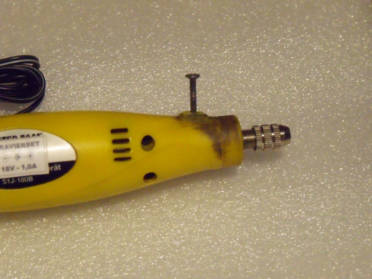

von Magom.Druide (Gast)
Schreiber schrieb:
> Passiert: nichts
> Zum Werkzeugwechsel muss man den Arretierungsknopf drücken und gedrückt
> halten Sonst kann man das Futter nicht auf/zuschrauben.
Ich werd dir sagen was WIRKLICH passiert:
Nachdem sie den Patienten ausm Krankenhaus -und dich später aus der
Klapsmühle- entlassen haben , muß er dann ein Loch bohren, wenn er den
?Dremel? weiter benutzen will : wie einen Nagel als 'Arretierstift mit
sich führen.
Netzteil war 18V/1A ,und nicht etwa 230V/125W.

lalali schrieb:
> Vielen Dank für die Antworten. Es geht mir hier grundsätzlich nur
> um
> eine Minifräse. Dass größere Fräsen größere Gefahren bergen ist bekannt.
also nochmal:
Schutzbrille tragen, wenn der Motor läuft Flossen weg von Fräser und
Werkstück und gut ist
Eine normale Brille ist KEINE Schutzbrille!!!
von lalali (Gast)
Wenn wir schon dabei sind: zudem Fräse auf Werktisch befestigen und
Werkstück gut einspannen.
von michael_ (Gast)
lalali schrieb:
> Vielen Dank für die Antworten. Es geht mir hier grundsätzlich nur um
Im Karton der Maschine war doch sicher noch die Acryl Schutzkappe.
Mach die doch dran.
Mindestens bei meinem Proxxon-Fräsbohrständer ist sowas dabei.
von lalali (Gast)
War leider keine dabei.

von Matthias L. (limbachnet)
Michael schrieb:
> an einer GEKAPSELTEN
> Minifräse (0,6kW)
Die Proxxon MF70 hat 100W, also nochmal deutlich weniger Leistung. Und
keine HF-Spindel.
Also, das ist kein Kinderspielzeug, aber von einer Killermaschine doch
Lichtjahre weit weg.
Schutzbrille auf, Pfoten weg wenn sich was dreht, Fräser und Werkstück
anständig festmachen und gut ist's.

Eine Proxxon MF70 ist gerade mal in der Lage
Alu zu streicheln (3mm Fräser max. 0.1-0.2mm !!
Tief), von "richtigen" Spännen kann keine Rede
sein. Lässt man bei der Leistung einen VHM Fräser
in ein Kotelett fahren, dann bleibt die Fräse
sofort stehen (100W Aufnahme, vlt. 60W Abgabe!).
Ich habe ein Proxxon-Fräse mit Frässpindel (250W),
meisst verarbeite ich Kunststoffe/Plexiglas,
Alu-Zustelltiefe < 1mm, da fliegen keine Späne!
Schutzbrille ist aber auf jeden Fall ratsam.
