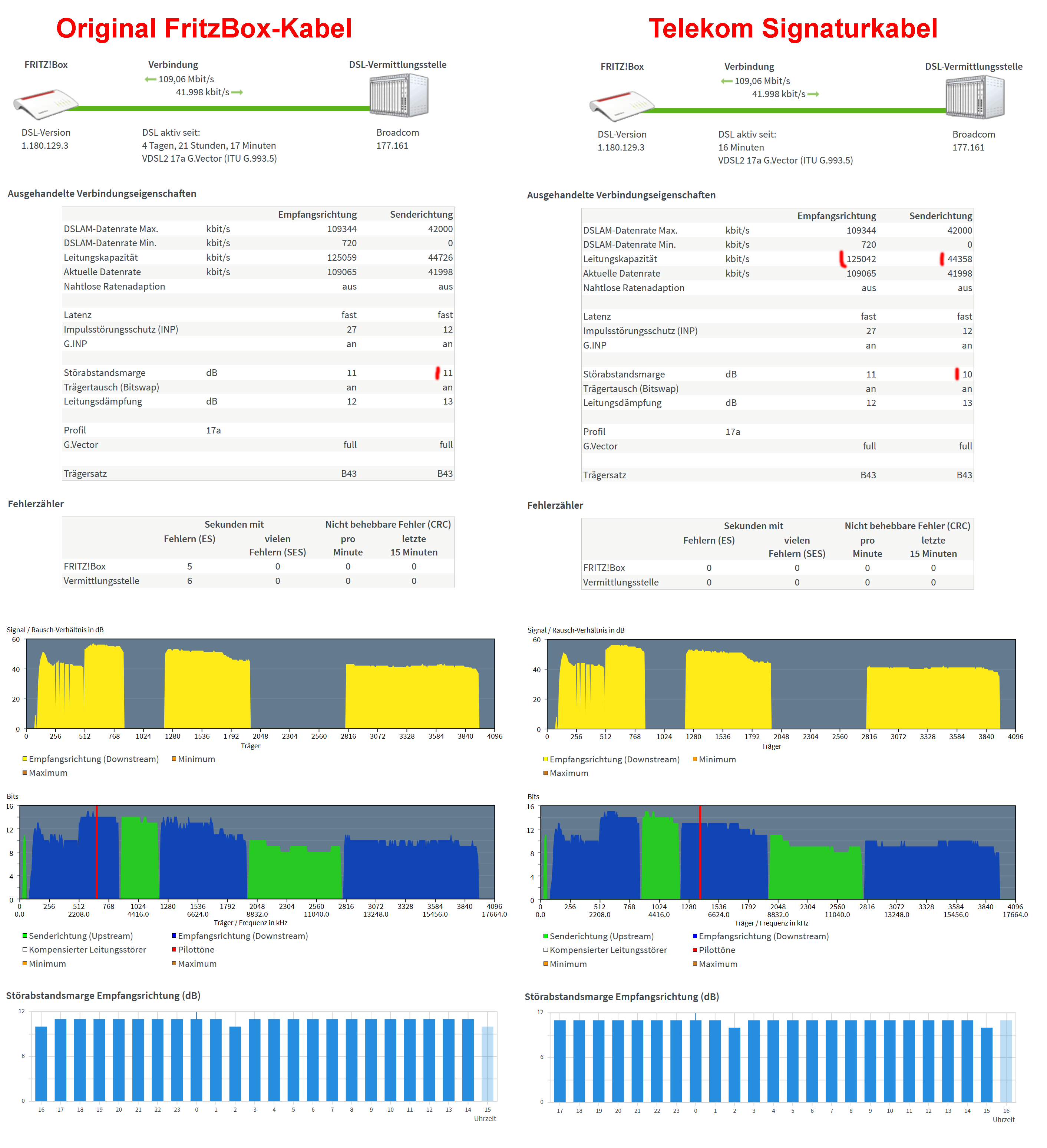

Persönliche Seite #5478315
Nachdem mir die Telekom nun ein kostenloses Signaturkabel (Artikel:
45246731, DSL-Kabel für den IP basierten Anschluß) zugesendet hat, habe
ich das gerade mal zwischen meine FritzBox 7590 und den
VDSL-100-Anschluss (100 MBit/s Up, 40 MBit/s Down) angeschlossen.
Die Messwerte der FritzBox im Anhang. Die Änderungen waren minimal und
wurden von mir farblich markiert.
