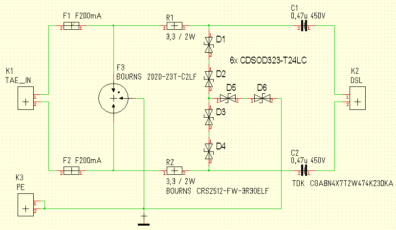

von Tom S. (year2525)

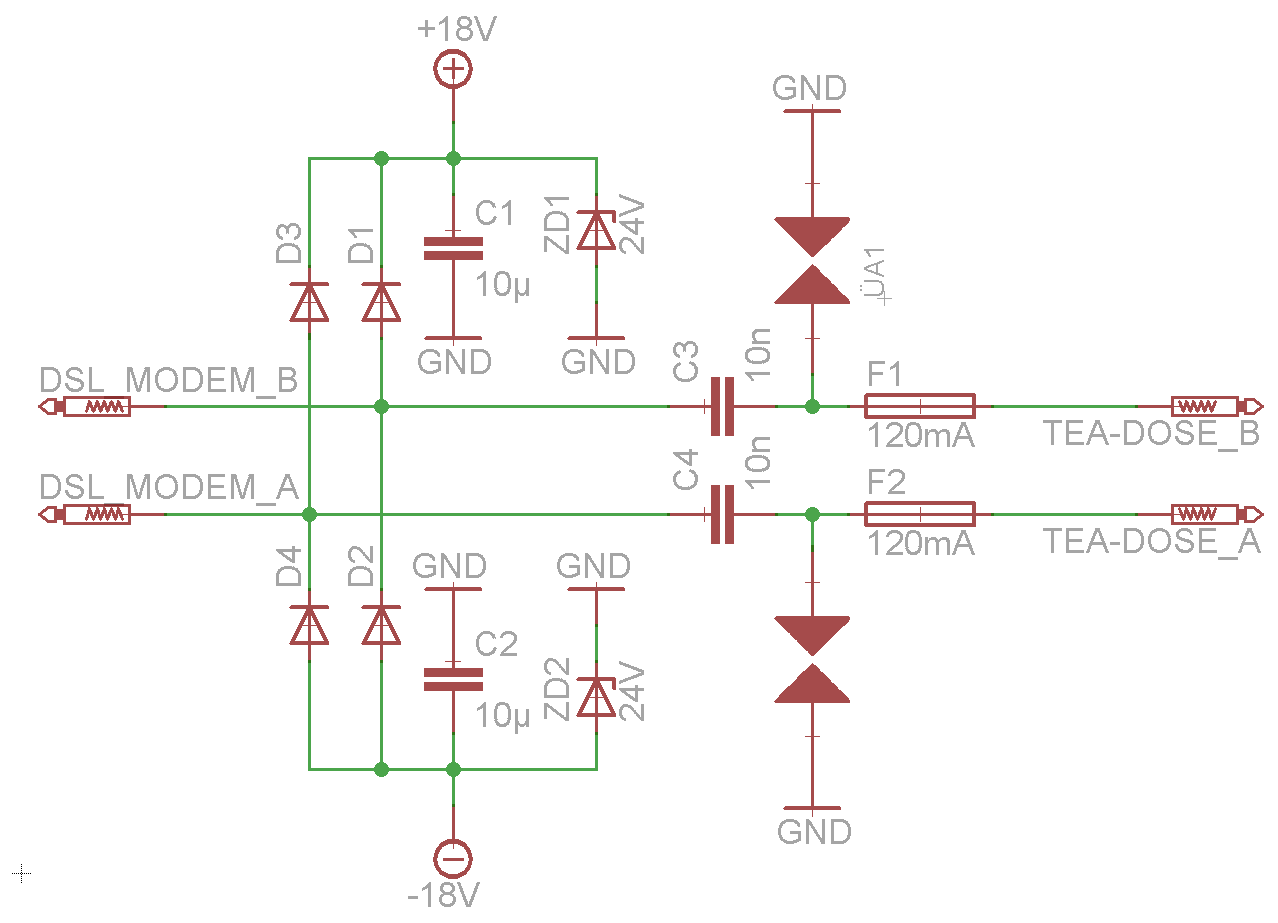

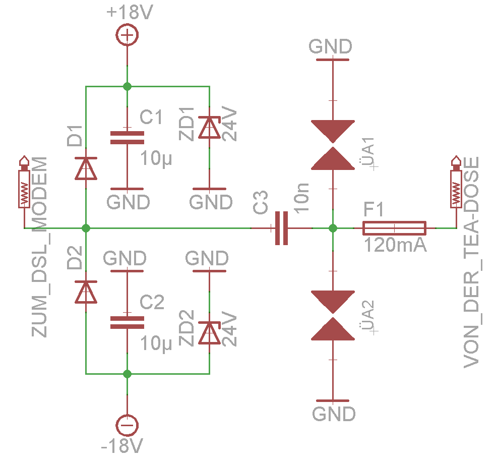

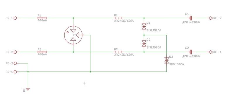

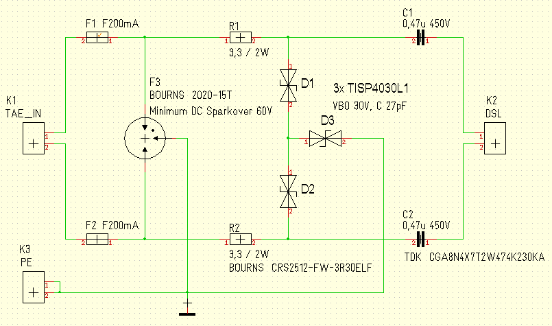

ich möchte für VDSL 50MBit / Fritzbox einen Überspannungsschutz selbst
bauen.
Ich habe mich dazu hier und auf anderen Seiten etwas eingelesen, eine
Quellenangabe  ist unten.
Herausgekommen ist als erste Version die angehängte Schaltung. Ich würde
mich über Anregungen und Kommentare von Überspannungsschutz- /
(Blitzschutz)-kundigen freuen.
Ich spreche hier bewusst erstmal von Überspannungsschutz, da ich den
anscheinend ungenügenden Schutz (angeblich nur 2 400V Kondensatoren) der
Fritzbox verbessern möchte. Mir ist klar das meine Schaltung bei einem
direkten Blitzeinschlag nichts hilft. Wenn aber der Einschlag in der
Umgebung ist bzw. anderweitig Überspannungen auf der Leitung auftritt
möchte ich einfach nur die Wahrscheinlichkeit erhöhen, das die Fritzbox
überlebt. Dabei soll die Schaltung helfen.
Orientiert habe ich mich hauptsächlich an der Schaltung von Timm Thaler:
Beitrag "Re: Überspannungsschutz für DSL16000 am Übergabepunkt"
und Mike J. (linuxmint_user):
Beitrag "Re: DSL-Blitzschutz"
Die Varistoren habe ich raus gelassen da diese wohl für VDSL ungeeignet
sind.
Selber bauen mit Qualitätsbauteilen und guter Schaltung wäre mir lieber

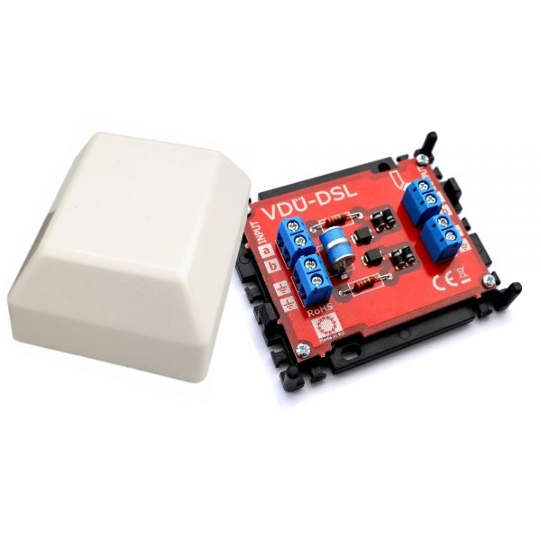

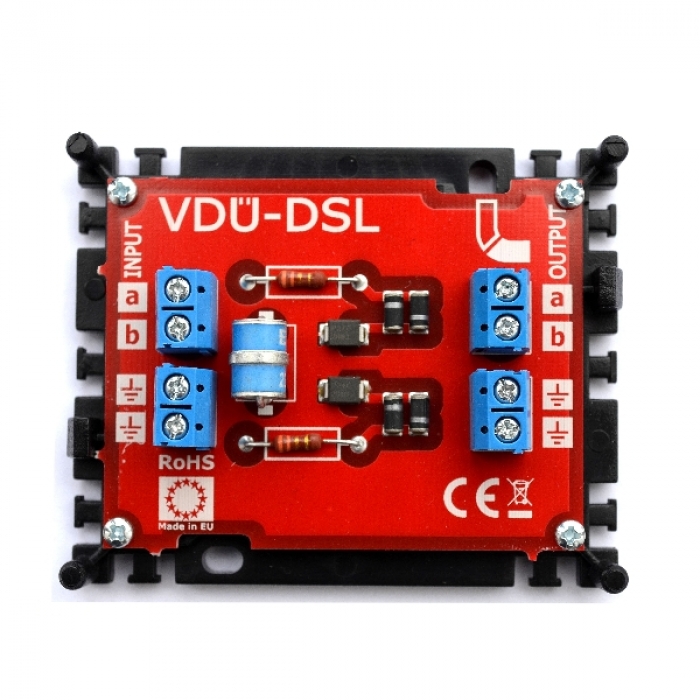

als ein fertiges Teil zu kaufen, z.B. wurde in einem der Threads
festgestellt, dass dieses Teil hier zwar die Suppressordioden der
Leitungen gegen Erde hat, aber nicht der Leitungen gegeneinander:
https://www.l-tek.net/product_info.php?info=p57_ueberspannungsschutz-vdue-dsl.html
Das Teil sieht sonst nicht schlecht aus, aber ich glaube da geht noch
was mit eigener Schaltung besser, wenn man sich auskennt bzw. auf die
Experten hört :)
Quellen:
Beitrag "Überspannungsschutz für DSL16000 am Übergabepunkt"
Beitrag "Überspannungsschutz für Fritsbox (VDSL50)"
Beitrag "DSL-Blitzschutz"
Beitrag "Überspannungsschaden Fritzbox 7390"
http://www.elektrikforum.de/ftopic10597-0-asc-0.html
Ausgewählte Bauelemente:
http://de.farnell.com/bourns/2020-23t-c2lf/gasentladungsr-hre-180v/dp/1961478
http://de.farnell.com/stmicroelectronics/smbj58ca-tr/tvs-diode-58v-600w/dp/9886346
http://de.farnell.com/bourns/crs2512-fw-3r30elf/dickschichtwiderstand-3r3-1-2w/dp/2470979
http://de.farnell.com/tdk/cga8n4x7t2w474k230ka/kondensator-mlcc-x7t-0-47uf-450v/dp/2435500
Wie gesagt, ich würde mich über Anregungen und Kommentare zum
Schaltungsentwurf freuen.
Danke & Grüße,
Tom
von Klaus R. (klara)
ich bin mir nicht sicher ob man den Gleichspannungsanteil komplett
abtrennen sollte. Zumindest haben früher die Prüfautomaten der Telekom
mit Hilfe des Gleichstromes die Anschlussleitung auf Funktion geprüft.
Ansonsten hat die Schaltung alle wichtigen Komponenten. Die Sicherungen
schützen nicht direkt vor dem Peek, der ist schneller. Sie könnten aber
Schaden begrenzen.
Jetzt kommt es auf ein gutes Layout an. Unnötige parasitäre Kapazitäten
und Induktivitäten vermeiden. Am Besten geht man direkt im Keller auf
den Potentialausgleich des Hauses. Und wenn es mal um die Ecke geht, die
Biegung des Erdleiters nicht so scharf gestalten, besser einen Bogen
vorsehen.
Vor dem Einbau mit der Fritzbox die Anschlussdaten festhalten,
insbesondere das Spektrum und danach vergleichen.
mfg klaus

von Mike J. (linuxmint_user)
> abtrennen sollte.
Doch, das funktioniert anstandslos.
Es sieht sogar so aus als ob die Werte mit den Kondensatoren leicht
besser geworden sind.
In der FritzBox sind ja auch solche Kondensatoren vorhanden, nur leider
springt der Funke von den Pins der Kondensatoren weiter über die Platine
und sucht sich dann im Gehäuse der FritzBox einen schönen Platz wo er
dann einschlagen kann.
Ein Kumpel von mir hat eine alte FritzBox genutzt und über einen Adapter
konvertiert er das Lan-Signal zu einem Licht-Signal und leitet es dann
zu einer neuen FritzBox weiter. Über den Adapter wird aus den
Lichtsignal dann wieder ein Lan-Signal.
Ein anderer nutzt auch eine alte Box die er quasi opfert. Das Signal
wird dann über Funk zu einer neuen Box geschickt. Die ganzen
Daten/Telefongespräche können zu der zweiten Box weiter geleitet werden
und so kann man auch die TAE-Buchsen an der zweiten Box nutzen.
Es ist trotzdem doof die erste (alte) Box nicht abzusichern, wenn die
hin ist hat man wieder den Ärger und muss eine neue besorgen.
zu der SMBJ58CA:
Ich hatte bei meinem ersten Test auch Transildioden drin, mehrere
hintereinander damit 45V erreicht werden.
Die Datenrate ist von 6Mbit/s auf etwa 2Mbit/s runter gegangen weil die
Sperrschichtkapazität dieser Dioden sehr hoch ist.
Ich hatte ebenfalls in Reihe zu den Transildioden eine 1N4148
geschaltet, hat aber nichts gebracht.
Es ist auch gar nicht so wichtig jede kleine Transiente weggefiltert zu
bekommen.
Das Wichtigste ist dass die sehr hohe Spannung nicht bis in die FritzBox
gelangt und dort dann der Funke auf die Platine überspringt.
Hallo Leute,
vielen Dank für die zahlreichen Hinweise.
"Opfermodem" ist sicher auch eine Variante, die ich aber momentan nicht
verfolgen möchte.
Mein Ziel ist es, die Wahrscheinlichkeit eines Defekts an der FB zu
verringern, wenn ich dazu noch mal 10-20% der Kosten der FB für eine
gute Schutzschaltung investiere und dabei noch was über
Überspannungsschutz lerne wäre das ideal.
Die FB würde natürlich noch einen extra Überspannungsschutz-Adapter auf
230V Seite bekommen.
@Klaus
Layout würde ich hier vorstellen wenn die Schaltung gesetzt ist.
Vergleich der Werte vorher/nachher natürlich dann auch wenn es soweit
ist.
@Gerd
Ich bekomme VoIP, allerdings wird das erst im Mai geschaltet, kann
momentan nicht messen da noch nicht aktiv. Ich wollte dann halt relativ
zeitnah einen Überspannungsschutz haben.
Bei den Kondensatoren bin ich mir auch unsicher. Die anderen Schaltungen
die ich mir angesehen habe, hatten das alle nicht, nur die von Mike J.
Bin nicht sicher ob und was die wirklich bringen. Allerdings habe ich in
vielen der verlinkten Threads gelesen das die FB halt "nur" die
besagten/berüchtigten 400V Kondensatoren hat, da dachte ich wenn die FB
die sowieso schon in Reihe (ist das wirklich so?) hat, können sie bei
meiner Schaltung auch nicht schaden, und wenn sie in meiner Schaltung
statt in der FB kaputt gehen um so besser.
Die Idee mit den Sicherungen ist ebenfalls von Mike J. und auch vom
verlinkten Thread beim elektrikforum.de.
Das die keinen großen Schutz bieten ist mir klar, ich sehe sie eher als
Indikator das ein Ereignis aufgetreten ist und ich die Schaltung
kontrollieren sollte.
Bei den SMBJ58CA hatte ich gedacht dass durch die Reihenschaltung die
Kapazität noch mal halbiert wird und das eventuell für VDSL reicht. Ein
Vorher/Nachher Versuch wird es zeigen. Beim verlinkten VDÜ-DSL Produkt
sind auch welche drin und die dort angegebene Dämpfung klingt
akzeptabel.
Danke & Grüße,
Tom
von Gerd E. (robberknight)
na die paar Wochen machen den Kohl nicht fett. Ich würde warten,
nachmessen und dann eine angepasste Schutzschaltung bauen.
Denn wenn Du keine DC-Speisespannung hast, kannst Du ne GDT nehmen die
schon bei 60V beginnen kann zu zünden. Da sie früher einsetzt ist deren
Schutzwirkung besser.
Außerdem kannst Du auf die Sicherungen verzichten. Die werden normal
gebraucht um zu verhindern, daß die GDT nach dem Ableiten des Surges
durch die Speisespannung weiter brennt.
Die SMBJ58CA sind die falschen für VDSL. Da gibt es bessere mit
geringerer Kapazität die extra für Telco-Signalleitungen gemacht sind.
Hab die genauen Typen grad nicht im Kopf. Gab glaube ich welche von ST
und welche von Bourns. Musst Du mal auf die Suche gehen.

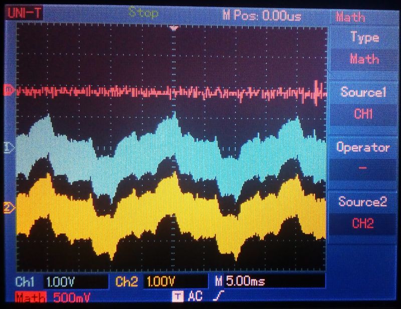

Gerd, vielen Dank für die Hinweise. Mit den Kapazitäten der Dioden hatte
ich mich noch nicht wirklich beschäftigt, das habe ich jetzt nachgeholt.
Die SMBJ58CA hat ca. 300pF, dass ist eine Menge Holz und wird sicher
VDSL wirksam verhindern, siehe Diagramm im Anhang.
Es gibt schon eine Menge TVS Dioden mit low capacitance, aber viele

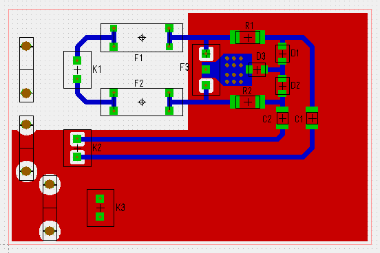

haben eine ziemlich geringe Arbeitsspannung bzw. auch Gehäuse die für
den Hausgebrauch zum Löten nicht so schön sind.
Ich habe eine gefunden, die ein guter Kompromiss ist, glaube ich. Das
Gehäuse passt zum Löten, und die Kapazität von 1pF ist ein Traum, bei
der Arbeitsspannung muss ich auf 24V runter, deswegen nehme ich einfach
2 Stück pro Sternanschluss.
Um ehrlich zu sein würde ich die Schaltung lieber für einen Anschluss
mit Gleichspannung 60V auslegen, auch wenn bei mir erst mal VDSL mit 0V
geschaltet werden sollte. Dann wäre die Schaltung nämlich universeller
auch in anderen Locations einsetzbar. Außerdem, wenn der Techniker mal
aus Versehen den Anschluss im Schaltkasten auf Analog klemmt würden die
Bauelemente gegrillt falls sie nur auf VDSL 0V ausgelegt wären, oder?
Ich würde auch vermuten dass es eine Norm gibt, das Geräte am TAE eine
Mindest-DC Spannung aushalten müssen.
Habe die neue Version der Schaltung angehängt.
Bin noch unsicher ob es die Kondensatoren braucht.
Danke & Grüße,
Tom
was mir aufgefallen ist, Du nutzt den Gasentladungsableiter BOURNS
2020-23T. Der Typ ist eigentlich für SDI gedacht. Minimum Sparkover
180V.
Der Typ BOURNS 2020-15T ist für VDSL. Minimum Sparkover 60V.
Nebenbei, bei Sparkover 60V dürfte bei VDSL keine
Gleichspannungseinspeisung mehr erfolgen.
Zu den TVS Dioden habe ich leider keine Vorschläge. Ich hatte mich auf
Bourns konzentriert und die favorisierten z.B. die Typen TBU-CA085-500
für VDSL. Dieser Protektor leitet jedoch nicht ab, sondern erhöht den
Widerstand in der Leitung. Eine Ableitung erfolgt über den
Gasentladungsableiter.
http://www.bourns.com/docs/Products-General/Bourns_ITU-T_GR-1089-CORE_VDSL_Over_POTS_PortNote.pdf?sfvrsn=8
Den TBU-CA085-500 kann man zwar gut beziehen, sogar bei Conrad, war mir
aber etwas zu undurchsichtig und schwierig zu löten.
Das Problem beim Selbstbau ist einfach die Unsicherheit. Die
Durchgangsdämpfung kann man ja messen. Aber die Wirksamkeit des Schutzes
bleibt ein offener Punkt. Deshalb hatte ich mich damals für ein fertiges
Produkt von PHOENIX Kontakt entschieden.
https://www.phoenixcontact.com/online/portal/de?uri=pxc-oc-itemdetail:pid=2882925&library=dede&tab=1
mfg klaus

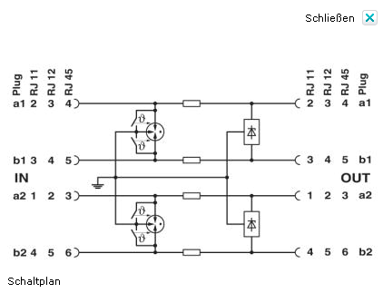

Ja genau, ich habe wegen der oben beschriebenen gewünschten Auslegung
auch für analog, also mindestens 60V DC, die Bourns 2020-23T nehmen
müssen.
Die TBU Teile hatte ich auch in einem der anderen Threads entdeckt, aber
ehrlich gesagt möchte ich die nicht löten.

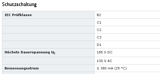

Der Produkt von PHOENIX Kontakt passt ja vom Prinzipschaltbild zu meiner
aktuellen Schaltung, siehe Anhang. Auch die zulässige Dauerspannung von
185V passt zu dem Bourns Gasableiter in meiner Schaltung :)
Was meint ihr, hat die Abtrennung der Gleichspannung durch die beiden C
bei einem Überspannungsschutz dieser Art überhaupt Sinn oder nicht?
Üblich scheint es nicht zu sein.
Ich sehe primär die Funktion als Opferkondensator anstatt der internen C
der Fritzbox.
Ist das richtig oder nicht und erfüllen die beiden C ev. noch einen
anderen Zweck? Und kennt jemand die genaue Eingangsbeschaltung einer FB?
Danke & Grüße,
Tom
> der Fritzbox.
Ich würde eher darauf verzichten. Zudem müsste man wieder schauen
passende Kondensatoren zu bekommen. Die sollten schon mit 50 MHz klar
kommen.
Die TVS Dioden werden zuerst schützen und dann der schnelle Bourns
2020-23T die Hauptenergie ableiten. Wenn Du dann noch ein paar Meter bis
zur FritzBox hast, ist dies ein zusätzlicher Schutz.
mfg klaus
Nicht wirklich.
Da wirkt nur der Widerstand des Kabels.
Die sind doch bei der FritzBox auch intern verbaut.
Das Problem ist nur dass sich dort mehrere zig Kilovolt hinter den
Kondensatoren aufbauen und für solch eine Spannung sind sie ja gar nicht
ausgelegt.
Sie können den Energiefluss durch ihre doch recht geringe Kapazität aber
aufhalten ... jedenfalls so lange bis sich die Spannung an ihnen so
stark aufgebaut hat dass sie entweder zerstört werden (ist bei einem
Kondensator innerhalb der Fritzbox passiert) oder die Spannung einen Weg
zum überspringen gegen GND findet.
Ich habe der Spannung die Massefläche meiner
DSL-Überspannungsschutzplatine angeboten und die ist direkt mit dem
Hauserder verbunden.
Die Kondensatoren stoppen hier aber vorwiegend den Energiefluss in
Richtung FritzBox.
Wären die Kondensatoren nicht drin, dann würde sich quasi ein "lang"
anhaltender Gleichstrom (Millisekunden lang) von der TEA-Dose über einen
weiten Lichtbogen irgendwo in Richtung Platine bewegen und alles
wegbrennen was er auf seinen Weg erreichen kann.
Mit Kondensator kann man ihn quasi nur ein mal voll laden und dann
fließt kein Strom mehr.
Damit das Dielektrikum nicht durchstoßen wird muss jetzt nur noch die zu
hoch ansteigende Spannung weg geleitet werden und das erledigen die
Überspannungsableiter.
Es gibt doch eigentlich nur noch IP-Anschlüsse. Wenn da eine höhere
Spannung anliegt, dann haben sie in dem Verteilerkasten solch eine
zusätzliche Platine eingesteckt.
Teilweise gibt es Leute die immer noch mit einem normalen, alten Telefon
telefonieren und dann sitzt der "IP nach alter Anschluss"-Konverter
(also quasi ein komplettes Modem) in dem Verteilerkasten. So etwas wird
aber nicht ein mal so aus der Ferne geschaltet.
> der Fritzbox.
Nein, der darf ja gerade nicht kaputt gehen.
Die Spannungsfestigkeit dieses Kondensators muss so groß sein, damit der
Überspannungsableiter genügend Zeit hatte um zu reagieren. Der braucht
nämlich auch eine gewisse Zeit um den Funken nach Masse überspringen zu
lassen und dabei den Plasmabogen aufzubauen.
Es gab da so eine Tabelle in der man sehen konnte ab welcher Spannung
die 60V Überspannungsableiter leitend werden und das war glaube ich erst
bei 600V Spannungsspitzen der Fall.
Daher bräuchte man dann theoretisch auch min. 600V Kondensatoren.
Wenn du jetzt 180V Überspannungsableiter nutzt, dann erhöht sich die
Spannung eben noch ein mal proportional. Also um das 3-Fache ... daher
meine Idee mit den 60V Typen und im Datenblatt steht auch dass diese
explizit für DSL geeignet sind.
So, ich hab grad nochmal nachgeschaut:
ST SMTPA62
oder alternativ
Bourns TISP4C115H3BJR
Die sind extra für Telco-Leitungen gemacht und haben daher eine niedrige
Kapazität.
Bei denen könntest Du dann 3 Stück zusammen zu PE verschalten, so wie Du
es ursprünglich in Deinem Schaltplan drin hattest.
In der späteren Version hast Du ja CDSOD323-T24LC reingeschrieben. Hast
Du Dir mal angeschaut wie groß die sind? SOD323 ist schon recht klein.
Und damit auch deren Fähigkeit Energie aufzunehmen. Die sind gegen ESD
gedacht, bei Surge haben die keinerlei Chance. Ich glaube nicht daß die
überleben bis der Gasableiter zündet.
von steckersammler (Gast)
@Gerd, Klaus, Mike: VDSL ohne DC Spannung
ok ihr habt mich überzeugt. Ich werde meine Schaltung dahingehend
ändern, das die ab ca. 60V schützt und nicht erst ab ca. 180V.
@Gerd: TVS Dioden mit niedriger Kapazität
Danke für die Bauteilinfo. Deine Typen sind von den Daten deutlich
robuster als meine, allerdings haben die dann auch 40pF statt 1pF. Durch
die Stern/-Reihenschaltung komme ich dann auf ca. 110V, was dann nicht
ganz zu den 60V der (neuen) Gasentladungsröhre passt, mal schauen ob ich
noch andere finde.
@Mike: Kondensatoren
Auch Deine Ausführungen zu den Kondensatoren haben mich überzeugt. Ich
werde die weiter vorhalten, wenn sie VDSL verhindern kann ich die ja
immer noch rausmachen.
Dein Argument dass die Kondensatoren hier vorwiegend den Energiefluss in
Richtung FritzBox stoppen (bei entspr. Spannungsfestigkeit) klingt gut.
Hoffen wir der Energiefluss sieht das genau so :)
Die von mir gewählten Kondensatoren sind ein preislicher Kompromiss
zwischen Spannung und Kapazität. Keine Ahnung was die 0,47u bei VDSL
dann wirklich bewirken.
Mich würde in dem Zusammenhang interessieren was die Fritzbox für welche
drin hat.
@steckersammler
Danke für die interessanten link, auch wenn die Schaltung etwas exotisch
bezgl. Funktion aussieht. Interessant wäre die Spannung der
Gasentladungsröhre.
Und was ist wenn man keinen original Telekom-Router hat? Dann gibt es
auch keine Signatur? Dann ist das eher was für die Telekom um eigenes
Equipment zu checken?
Ich suche gerade nach neuen Suppressor-Bauelementen (low capacity) für
die geänderte (verringerte) DC Spannung.
Weiß jemand was der Unterschied in der Praxis zwischen den beiden
Bauteiltypen TVS Diode und Thyristor ist, gibt es da Unterschiede beim
Einsatz in der angedachten Schutzschaltung?
Also TVS Diode z.B.
http://www.farnell.com/datasheets/1689877.pdf
und TVS Thyristor z.B.
http://www.farnell.com/datasheets/2258517.pdf
Danke & Grüße,
Tom
Wo der Unterschied in der Praxis liegt weiss ich nicht. Nach Durchsicht
der Datenblätter würde ich sagen, in der Praxis ist der Unterschied
oberflächlich nicht gross. Die Kapazitäten sind ähnlich. Die Testimpulse
schaffen beide.
Wobei der Bourns BIDIRECTIONAL THYRISTOR OVERVOLTAGE PROTECTOR höhere
Ströme verarbeiten kann. .... Korrektur .... Beide sind vergleichbar.
Die bidirektionale Trisil - Diode von ST ist doch kapazitätsärmer. Ich
hätte zuerst auf Bourns getippt, würde aber doch ST bevorzugen.
Ich bin mal auf andere Meinungen gespannt.
mfg klaus
Ich war einige Tage unterwegs, deswegen nehme ich erst jetzt das Thema
wieder auf.
Danke @Klaus für Deinen input zu den TVS-Dioden/Thyristoren.
Ich habe jetzt meine Schaltung auf die neue Auslegung Schutzspannung 60V
geändert. Die Gasentladungsröhre ist jetzt ein anderer Typ, der ab 60V
leitet und für die TVS Elemente habe ich noch einen besseren Thyristor
bezüglich Kapazität gefunden:
http://www.farnell.com/datasheets/1720736.pdf
Durch die Reihenschaltung von zwei Thyristoren hätte ich jetzt ca. 14pF
der beiden Leitungen gegeneinander sowie gegen PE, ich denke mal viel
besser geht es nicht wenn man TVS mit entsprechender Ableitvermögen
einsetzen will. Bin gespannt wie VDSL 50 damit klar kommt.
Wenn keine weiterern Hinweise bezgl. der Bauelemente kommen werde ich in
den nächsten Tagen das Layout beginnen.
Hallo Tom,
ich habe mal nach den Daten der 470nf Kondensatoren gesucht.
https://product.tdk.com/en/search/capacitor/ceramic/mlcc/info?part_no=CGA8N4X7T2W474K230KA
Ebenso nach dem Spektrum des VDSL50.
https://www.computerbase.de/forum/showthread.php?t=1595045
Demnach dürften die Kondensatoren kein grundsätzliches Problem bereiten.
Die Eigenresonanz liegt bei 5 Mhz, Die Impendanz von 1 Ohm wird bei 100
kHz und 100 MHz erreicht. Ich denke, das wird das Spektrum nicht
wirklich beeinflussen.
Insofern würde ich die Kondensatoren in der Schaltung belassen. Der Rest
sieht vertrauensvoll aus. Ich würde jetzt noch eine ordentliche Klemme
für die Erdung vorsehen. Ich habe im Keller vom Potentialausgleich 4 mm²
zum Überspannungsschutz von PHOENIX CONTACT DT-TELE-RJ45 - 2882925
verlegt.
mfg klaus
Tom S. schrieb:
> ... werde ich in den nächsten Tagen das Layout beginnen.
Ich würde es als sinnvoll erachten diese Schaltung erst mal etwas
geschickt auf eine Lochrasterplatine zu bauen um es real zu testen.
(also ohne zu lange Wege und Induktivitäten auf der Platine)
Ich habe jetzt eine eMail von 1&1 bekommen dass die DSL-Leitung in 1
oder 2 Wochen umgeschaltet wird, dann müsste ich sehen können wie groß
die neue Leitungskapazität ist. Vielleicht kann ich ja dann auch auf DSL
50 wechseln und es mal testen.
Wir haben es hier mit bis zu 25-30 MHz zu tun. Da kann man noch so
geschickt etwas auf Lochraster bringen. Die Platine ist da überlegen.
mfg klaus
Sicher, aber es ist vielleicht auch gewollt wenn man den Widerstand oder
die Induktivität etwas erhöht und letztendlich laufen die Signale über
zwei Drähte die alles andere als eine sinnvolle HF-Übertragungsstrecke
ist.
Zum testen langt das alle male.
@ Tom S. (year2525)
Teste es erst ohne die Dioden, löte danach erst D1,D2 ein und nimm dann
noch mal Messwerte mit der DSL-Box auf.
Die Sicherung und den Überspannungsableiter kann man zum testen auch
weglassen, so hast du nur die Widerstände, die Kondensatoren und die
Dioden zu verbauen.
Diese drei Bauteiltypen sind die einzigen die wirklich einen messbaren
Effekt auf das Ergebnis haben.
Bei den Widerständen bin ich mir auch nicht sicher ob der Effekt so groß
ist, allerdings waren das "Messungen" (FritzBox-Spektrum, FB-Datenrate)
an einer 6Mbit/s Leitung.
Die 3 Ohm würde ich in der Bauform 0805 oder 1206 nehmen, denn wenn dort
wirklich ein hoher Strom rüber läuft, dann soll er doch lieber den
Widerstand zerstören als das Bauteil welches die Spannung begrenzt.
Das Gehäuse von mir ist auch aus Alu und geerdet damit es nicht so
schlimm ist wenn innen mal ein Bauteil abfackelt oder es zu einer
Entladung kommt.

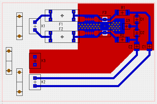

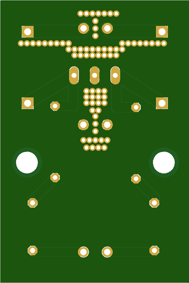

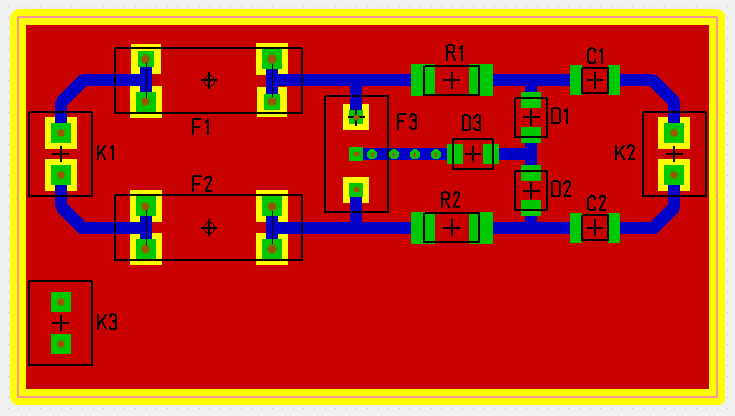

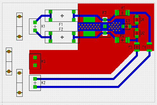

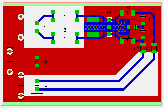

Hey Leute,
nachdem ich das Projekt wieder ein paar Tage liegen lassen musste habe
ich jetzt das Layout gemacht. Platinengröße ist noch nicht final da ich
noch am Schauen bezgl. eines passendes Gehäuses bin.
Im Layout ist die PE Klemme die gleiche wie die DSL Klemmen. Das passt
mir so noch nicht, ich bin auf der Suche nach einer besseren Klemme für
größeren Querschnitt. Erdung ist leider in meiner Situation nicht
optimal, ich muss den PE Draht am Nullleiter einer Steckdose
anschliessen, da TAE im Flur rauskommt (von einem kleinen, ovalen,
Aussenanschlusskasten am Haus, der Keller hat nichts mit TAE zu tun).
Oder sollte ich eher versuchen die Schaltung in dem ovalen
Aussenanschlusskasten aussen unterzubringen? Da kommt die Telekom
Leitung aus der Erde.
Lochrasterplatine habe ich auch überlegt, aber was soll's, so gross ist
der Aufwand auch nicht, ich mache gleich die Platine.
@Mike J.
Ich werde auf alle Fälle die Tests nacheinander machen, also pur, dann
R, C, F, am Schluss mit Dioden.
Deine Anmerkung mit den kleinen Bauformen für die R habe ich gelesen,
aber ich weiß nicht so recht, ich würde da lieber die von mir
ausgewählten nehmen, schließlich sollen ja die Gasentladungsröhre und
die TVS Thyristoren die Spannung begrenzen und die Widerstände nicht zu
empfindlich bei der geringsten Überspannung abrauchen. Auf diesem Gebiet
sind das m.E. alles keine hard facts sondern subjektive Meinungen.
Draußen gibt es doch höchstens diese kleine eckige Plastikbox der
Telekom.
Du musst zur Kontrolle aber wieder ran können.
An deiner stelle würde ich vorn und hinten Platz für jeweils zwei Löcher
in ca. 3-5mm Abstand (Rand zu Rand) lassen, damit das zugeführte und mit
einer Ummantlung versehene Kabel dort fixiert werden kann.
Das ist dann quasi die Zugentlastung für die Buchse K1 oder K2.
Bei K1 und den angeschlossenen Kontakten der Sicherung würde ich den
Isolationsabstand zu GND/Erde vergrößern. (zweite GND-Fläche einfügen)
Ich möchte anmerken, daß Gasüberspannungsableiter eine Ansprechspannung
stark abhängig von der Flankengeschwindigkeit haben. Die angegebenen 60V
haben sie bei quasi Gleichspannung, also sehr langsam ansteigender
Spannung. Bei einem Transienten kann es ein Vielfaches sein.
Danke für den Hinweis. Ich glaube irgendwo gelesen zu haben das bei
einem Transienten zuerst die TVS Dioden einsetzen sollen und dann später
für die größere Ableitleistung der Gasüberspannungsableiter. Andere
Optionen habe ich doch auch nicht, oder?, die 60V sind ja schon ein
ziemlich niedriger Wert für einen Gasüberspannungsableiter.
> Telekom.
Ran käme ich schon an die Box, die ist nicht verplombt. Ist ein ganz
altes Modell, ich mache mal ein Foto. Hat nichts mit den grauen Boxen in
Kellern oder Garagen gemein.
Da geht die Telefonleitung in einer Metallummantelung in die Erde.
Frage mich halt ob mein Überspannungsschutz dort wegen der Erdung besser
aufgehoben wäre als im Flur wo ich nur PE einer Steckdose als Erde
nutzen kann.
Zugentlastung ist sicher sinnvoll. Und wie gesagt, für den Erdanschluss
muss ich auch noch eine bessere Klemme suchen.
Damit der eventuelle Funke nicht dort sondern weiter hinten in der
Schaltung überspringt um die Telefonleitung nicht in der Wand zu
schmorren, korrekt? Wie groß soll ich den Isolationsabstand vorne
machen?
> schmorren, korrekt?
Ja, wäre ja doof wenn die Leitung als Sicherung fungiert.
Dann müsste man alles aufbuddeln und die Leitung wechseln.
> machen?
Mache es einfach so, dass der Funke einen gewissen Anreiz hat doch die
längere Strecke über die Spannungsableiter zu nehmen.
Ich streiche oft eine dünne Schicht Heißkleber über die Platine um eine
bessere Isolation zu erzielen und die Leiterplatte vor Dreck/Staub zu
schützen.
Durch Staub und eine höhere Luftfeuchte oder kondensierendes Wasser
(gerade draußen) kann sich die Isolation verschlechtern.
Im vorderen Bereich der Sicherungen kann man also die Isolation mit
etwas Heißkleber verbessern, hinten ist es aber gewollt dass der Funkt
überspringen kann. Aus dem Grund habe ich hinten nur einen
Isolationsabstand von 0,3mm gewählt.
Schau mal auf meine Version:
https://www.mikrocontroller.net/attachment/279079/Blitzschutz-DSL_Layout.png
Spätestens morgen wird die Telekom bei mir eine höhere Datenrate
schalten, da teste ich mal meine Schaltung und ob sie einen negative
Einfluss hat.
Wenn nicht, dann mache ich die beiden Kondensatoren etwas kleiner (von
1µF zu 10nF) und schau mal wie sich das verändert. Dann baue ich noch
ein Widerstände in die Leitung. Irgend wann müsste sich das Signal
verschlechtern da es spätestens durch die Widerstände zu Reflexionen
kommen müsste.
Mike J., Danke für die Infos und den Tipp mit dem Heisskleber - werde
ich so machen. Werde dann den Isolationsabstand "vorn" auf der Platine
größer machen, poste das neue Layout in den nächsten Tagen.
Mein Hausanschluss Telefon - habe jetzt die richtige Abk. gelernt - APL
- ist von dieser Sorte:
http://provider-stoerung.de/blog/wp-content/uploads/gallery/APL/apl.png
Das schwarze Kabel bei mir ist mit einer Ummantelung (ob aus Metall
checke ich morgen) versehen und geht in die Erde.
Sollte ich besser die Schutzschaltung in dieser Box platzieren? Falls
die Ummantelung aus Metall wäre, könnte ich doch darüber die Erde für
die Schutzschaltung anschliessen, oder?
Falls sie allerdings nicht aus Metall ist, hat die Platzierung der
Schaltung dort wohl keinen Sinn da ich dann keine Erde oben in der Box
habe, richtig?
Dann bleibt mir wohl nur übrig, den Schutzleiter einer Steckdose innen
im Flur zu verwenden, was bezüglich Erdung ja nicht optimal ist.
Projektupdate:
- habe ein Alugehäuse von Fischer da, was ich verwenden möchte, ca.
100x65. Deshalb Layout auf dieses Gehäuse angepasst.
- Außerdem möchte ich Eingang/Ausgang/Erde alle von einer Seite ins
Gehäuse einführen, wegen der konkreten Situation/Verkabelung im Raum,
auch das habe ich im Layout geändert.
- Löcher für Zugentlastung vorgesehen
- Warum gibt es keine Massefläche am Eingang? siehe Beitrag Mike J.
(linuxmint_user)
Mike J. schrieb:
>> machen?
Wenn die Platine fertig ist und ich Messwerte habe werde ich diese hier
posten, vorauss. Mitte bis Ende August.
Grüße Tom
Wenn du es dir fertigen lässt, dann kannst du dir die Löcher eigentlich
gleich fräsen lassen.
Damit es passt musst du es aber schon ein mal mit einer echten Platine
ausgetestet haben welche Loch- oder Schlitzgröße ideal ist für den
Kabelbinder.
Ich hatte einfach Angst dass der Funke gleich vor den Sicherungen
überspringt, der Strom über den Lichtbogen (zwischen den Pads und
Massefläche bei 0.2mm Isolationsabstand) dann so groß ist dass der
Telefondraht durchbrennt und meine DSL-Leitung dann neu verlegt werden
müsste.
Wenn dort ein Lichtbogen mit einer gewissen Länge aufgebaut werden
müsste, dann erhöht sich ja auch der Widerstand etwas oder die Spannung
müsste dann irgend wo anders im Telefonnetz überspringen.
Ganz am Anfang hatte ich im übrigen nur ein Stück kupferkaschierte
Platine (nur mit einem Cuttermesser aufgetrennte Bereiche) auf der
nichts weiter war außer die zwei 3 Ohm Widerstände und die
Entkopplungs-Kondensatoren ... und eben der geringe Isolationsabstand
zwischen Erdung (nur 0,75mm² grün-gelbes Litzenkabel) und den
DSL-Signalleitungen.
Das war quasi die 2. Version meiner "Panikversion" des
DSL-Überspannungsschutzes im Falle dass noch ein Blitz einschlägt bevor
ich mit meinem Prototypen fertig bin und meine alte FritzBox dann auch
noch hinüber ist.
Das ist nicht so optimal. Geh linksseitig hinein und rechtsseitig wieder
heraus. Vermeide unbedingt den Bogen.
mfg klaus
> Kabelbinder.
Das sind schon gebohrte bzw. gefräste Löcher in meinem Layout.
Zugentlastung wollte ich die hier nehmen:
5121.99
https://www.conrad.de/de/klemmmbuegel-kontaktoberflaeche-verzinkt-vogt-verbindungstechnik-512199-1-st-1226156.html
> mfg klaus
Kannst Du das bitte erläutern warum ich den Bogen vermeiden soll?
Grüße Tom
Er hat wohl Bedenken wegen der Induktivität, ist aber unkritisch.
Du hast die Signalleitungen aber auf die andere Seite der Platine
gelegt, weshalb denn?
Ich empfinde es als beruhigend wenn der Hochspannung eine Möglichkeit
gegeben wird von der Leitung auf die Erdungsfläche über zuspringen,
deshalb habe ich bei mir auch nur einen Isolationsabstand von nur 0.2mm
gewählt.
Bei mir ist ja kein Lötstopp drauf, so hat der Funke die Chance überall
von der Leitung zu hüpfen. Besser der Funke springt da über als dann
später in der FritzBox. :-D
> Zugentlastung wollte ich die hier nehmen: 5121.99
Also schraubst du es richtig fest. Ist jedenfalls professioneller und
vielleicht auch fester als es einfach mit Kabelbindern zu sichern.
von Veit D. (devil-elec)
das Vorhaben finde ich interessant.
Zugentlastung aus Polyamid wäre: (Conrad)
542211
542168
542187
Rein vom Bauchgefühl her würde ich auch auf dem kürzesten Weg rein und
wieder raus gehen. Habe aber keine Ahnung von solchen Dingen.
Mike J. schrieb:
Im allgemeinen vermeidet man bei kritischen Schaltungen parasitäre
Widerstände in dem man z.B. die Leiterbahnen so kurz wie möglich
auslegt. Ein Anwendungsbereich wären Schaltnetzgeräte. Es kommen in der
Praxis schon mal 10 nH/cm auf, bei einer geraden Leitung.
Bei den Frequenzen, Spannungen und Strömen einer Überspannung durch
Blitzeinschlag sollte man deshalb jedes unnötige Risiko vermeiden.
mfg klaus

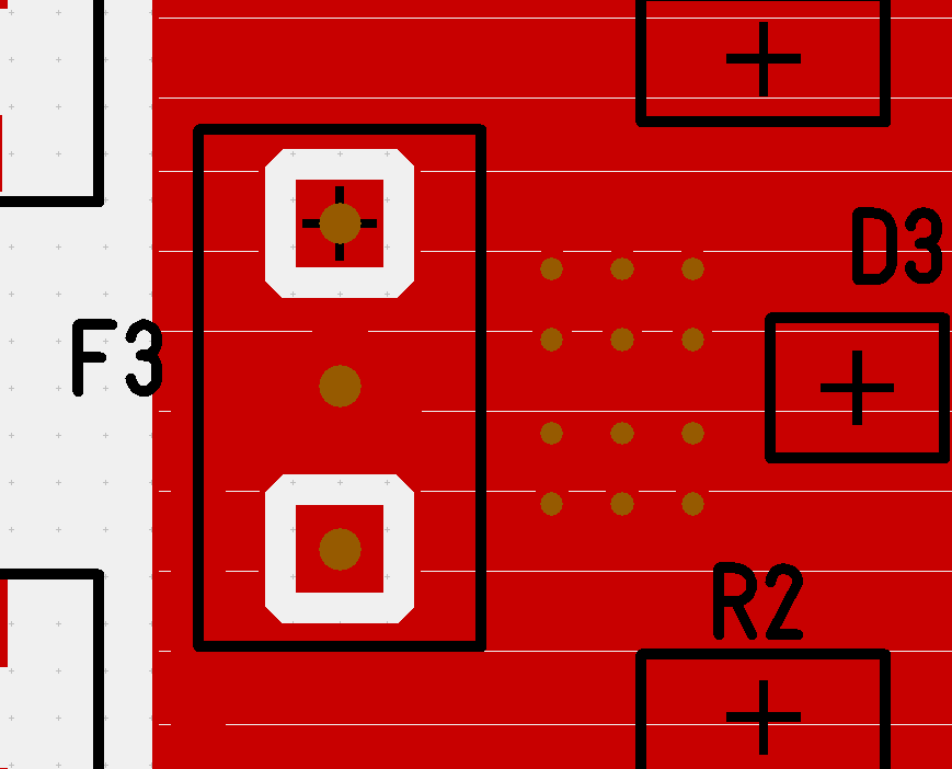

> gewählt.
Ich habe die SMD Bauteile nur aus Gewohnheit oben bestückt und deshalb
auch die Signalleitungen. Ich könnte natürlich auch die Massefläche oben
ebenfalls vorsehen.
Bezüglich Überspringen, schau Dir mal das angehängte Bild an, an F3
hätte ich da die Stelle wo Signal und Masse nahe sind, wäre das keine
Stelle fürs Überspringen? Ist momentan eine 0,8 Aura, kann ich aber noch
verkleinern.
Das sehe ich im allgemeinen sicher ein. Aber schon die Fritzbox hat ein
ca. 2m DSL Anschlusskabel, was zusammengerollt rumliegt und ziemlich
dünn ist. Ich habe 1,5mm breite Signalleitungen. Insofern stimme ich Dir
im Allgemeinen bei den Bedenken wegen dem Bogen zu, in diesem Fall sehe
ich es aber (noch) nicht wirklich ein. Das DSL Kabel ist ein einziger 2m
langer Bogen, von der Telefonleitung in der Wand usw. ganz zu schweigen.
Tom S. schrieb:
> wäre das keine Stelle fürs Überspringen?
Doch, na klar. Es ist aber schwer berechenbar wo nun die ideale Stelle
ist und im Zweifelsfall erweitere ich eben meine Möglichkeiten so gut es
mir eben möglich ist.
Es kostet mich ja nichts und vielleicht erhöht es die Wahrscheinlichkeit
dass die Überspannung ihren Weg noch innerhalb des Überspannungsschutzes
zur Erde findet. Im Fall dass der Gasableiter einen Defekt hat,
fehlerhaft gefertigt wurde oder einfach nicht funktioniert weil er sich
nach drei Einschlägen einfach abgenutzt hat, dann gibt es eben noch
einen zweiten, sehr primitiven Überspannungsableiter in Form von frei
liegenden Leiterbahnen / Funkenstrecken.

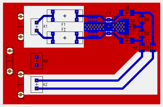

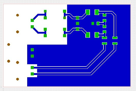

Update:
- auf Anregung von Mike J. habe ich die Massefläche nach oben gelegt um
mehr potentielle Stellen für das Überspringen zu haben. Außerdem reicht
dann eine einseitige Fertigung der Platine.
Streng nach Mike J.'s Lehre müsste ich auch den Lötstopp entfernen, das
überlege ich noch..
- Platz der Klemmleisten vom Signalausgang und Masse/PE getauscht, um
den "Bogen" zwischen Eingang und Ausgang weiter führen zu können.
Grüße Tom
Update:
- Einseitige Patine geht doch nicht richtig wegen den
Durchsteck-Bauelementen Gasableiter, Si-Halter und Schraubklemmen. Man
könnte die zwar auf SMD umrüsten, aber das lasse ich. Stattdessen noch
eine andere Idee gehabt, auf Basis dieser Überlegungen:
Ich habe mir die Sache noch mal überlegt und aufgrund dieser Anregung
eine bessere Funkenstrecke konstruiert, siehe z.B.
Beitrag "Was soll das sein?"
https://de.wikipedia.org/wiki/Spitzenentladung
Damit lasse ich die Masse unten, brauche nicht die engen Abstände
zwischen Signal und Masse oben so wie es Mike J. beschreibt (und brauche
auch nicht auf den Lötstopplack verzichten) und habe doch noch eine
(vermutlich) bessere Funkenableitung für den Fall den Mike J.
beschreibt.
Ich glaube damit werde ich in den nächsten Tagen bestellen.
Grüße Tom
Gefällt mir.
mfg klaus
Hast du das Gehäuse schon zur Hand?
Bei meinem Gehäuse sind solche Schlitz-Führungen für die Platine
vorhanden und ich hatte das wirklich alles ausmessen und vorher ein mal
probieren müssen damit es passt.
Man musste dann sehen wie viel Platz am Rand verbraucht wird und dass
die Platine am Rand verzinnt ist um einen Kontakt mit dem Gehäuse zu
haben.
Was ich nicht so beachtet hatte war wo die Öffnung in den beiden
Verschluss-Platten ist, die waren nicht mittig, sondern eigentlich eher
seitlich.
Bei anderen Platinen hatte ich ein zugeschnittenes Stück Pappe genommen
um das probieren zu können. Auf die Pappe hatte ich dann auch mal die
ausgedruckten Platinen-Flächen (TOP/BOTTOM) aufgeklebt. In diese
Pappe-Platine hatte ich, dort wo die Durchkontaktierungen sind, Löcher
gestochen und dort dann auch die bedrahteten Bauteile hinein gesteckt um
zu sehen ob es alles passt.
(ich hatte keine Lust einen Prototypen anzufertigen)
@Mike J.
Danke für die Hinweise. Ja ich habe das Gehäuse zur Hand, und ich mache
das nicht zum ersten Mal, habe schon ein paar Platinen in diversen
Gehäusen untergebracht. Die Platine ist ca. 0,4mm schmaler als die
Führungsnut des Gehäuses.
Über verzinnte Ränder zwecks Kontakt zum Gehäuse hatte ich allerdings
noch nicht nachgedacht, ich wollte mir die Option später offenlassen,
das Gehäuse einfach über eine Schraube/Lötöse mit PE zu verbinden.
Verzinnte Ränder wäre sicher eine andere Variante.
Was bringt es eigentlich, bei dieser Schutzschaltung das Gehäuse
überhaupt an PE zu klemmen? Gibt es Vor-/Nachteile gegenüber der
Variante, das Gehäuse einfach isoliert zu lassen?
Grüße Tom
Besser wäre eine schraube um das Gehäuse mit der Erdung zu verbinden,
aber das wäre bei meinem kleinen Gehäuse extrem fummelig und würde
vielleicht eher zu Fehlern führen.
Man verbindet ein Gehäuse eigentlich generell mit der Erdung, sei es
wegen EMV oder weil ein Funke der aus irgend einem Grund auf das Gehäuse
überspringt dann von dort einfach abgeleitet werden soll und er nicht
noch weiter springt und dabei etwas anzündet?
Wenn im Gehäuse ein Leiter (z.B. Phase) aus irgend einem Grund den
Kontakt zum Gehäuse findet, dann kommt einfach die Sicherung. Wenn das
Gehäuse nicht geerdet ist steht es unter Spannung und der nächste der es
anfässt bekommt einen Schlag.
(ist bei dem Blitzschutz wohl nicht der Fall, es sei den man fässt das
Gehäuse der DSL-Schutz-Box während eines Gewitters an)
Egal, sicher ist sicher.
... und wenn man nichts vergessen hat bekommt man aus dem Forum auch
keine Schimpfe.
OK, diese allgemeinen Gründe für Gehäuseerdung sind bekannt. EMV nach
innen bzw. nach außen spielen m.E. keine Rolle da das DSL Kabel bzw.
Telefonleitung auch sonst ohne Schirm geführt wird.
Berührungsschutz beim Gewitter ist sicher ein Argument.
Ich werde 2 verzinnte Ränder auf der Platine vorhalten. Die Option einer
extra Schraube im Gehäuse zur besseren Erdung kann man ja ggf. trotzdem
noch machen.
Danke & Grüße,
Tom
Update:
- Massefläche auf Unterseite vergrössert
- verzinnte Ränder auf der Massefläche um damit das Fischer Alugehäuse
über die Nut der Platinenhalterung auf PE zu legen -> Berührungsschutz
beim Gewitter, Danke an Mike J. für den Hinweis.
- Bestellung folgt
Grüße Tom
> 5121.99
Passt das von den Abmessungen her?
Wenn ich das so sehe würde ich meinen dass dieses Zugentlastungs-Blech
etwas breiter ist und mehr Platz auf der Platine benötigen würde als die
Randmarkierungen des Bauteils vermuten lassen.
Das passt, 5121.99: Länge 18, Breite 4, Lochabstand 13, so ist auch die
Randmarkierung des Bauteils bei mir.
Grüße Tom

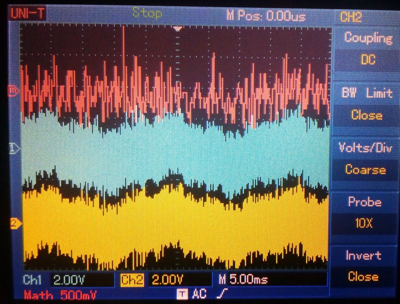

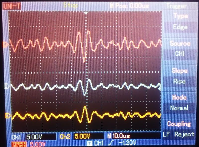

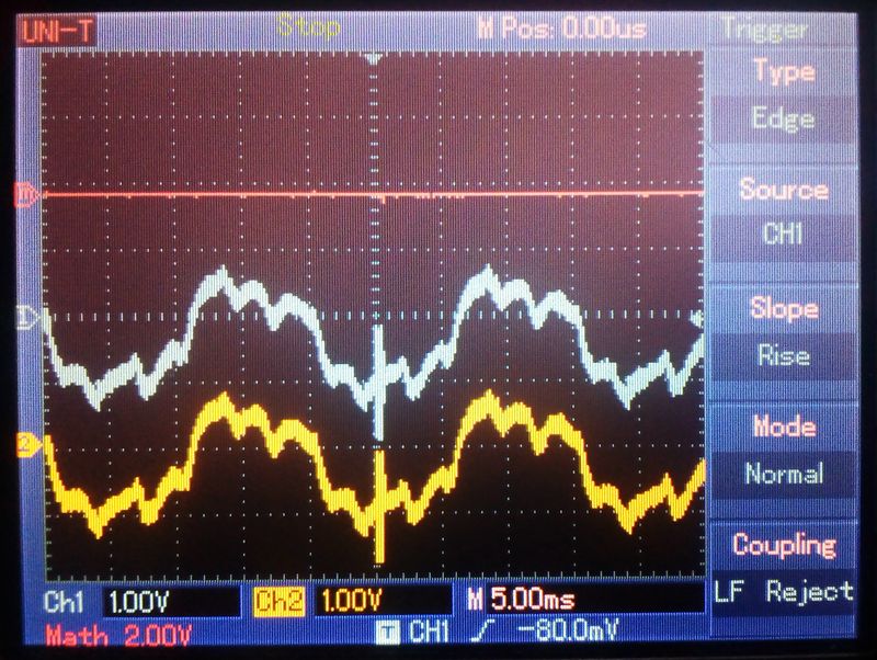

Habe hier ein paar Spektrum-Bilder meiner FritzBox hochgeladen:
Ich hatte bei der alten 6Mbit/s Leitung schon den Effekt dass die
möglich "Leitungskapazität im Downstream" mit Blitzschutz scheinbar
etwas höher lag als ohne den Schutz. In Senderichtung ist sie ein ganz
kleinen wenig geringer.
Woran das Ganze liegt kann ich nicht sagen, aber der Träger hat sich
durch den Blitzschutz auch etwas verschoben.

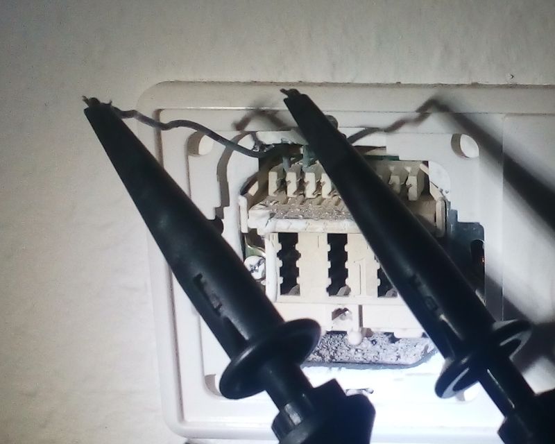

von oldeurope O. (Gast)
Wieviel Volt Spitze-Spitze liegt überhaubt im Betrieb
zwichen den Leitungen?
In vier Wochen kommt bei mir der Wechsel auf VOIP.
Kann deshalb noch nicht dran oszillographieren.
Da ich mir gerade eine fritzbox 7390 zurecht mache,
interessiert mich das Thema auch.
LG
old.
Ich habe da auch keine Informationen gefunden, aber es kann nicht viel
sein.
Mit meinem Multimeter kann ich zwar die Wechselspannung an dem 16MHz

https://www.mikrocontroller.net/attachment/327577/Ueberspannungsschutz1.png
Wenn D2,D3 zur Fernmeldeerde ableiten,
generiert das doch eine hohe Differenzspannung
auf der Leitung. Schadet das nicht mehr als es nützt?
LG
old.
Aus der W. schrieb:
> Die sollte man aber haben
Ja, deshalb hatte ich gleich zu Beginn nach diesen Informationen
gesucht.
Nachdem ich nichts gefunden hatte habe ich mich dann an die 60V der
Überspannungsableiter die ja extra für DSL konzipiert worden sind
gehalten.
> auf der Leitung
Das ist der normale Hauserder der da verwendet wird.
:-D Also schaden kann dort überhaupt nichts.
Schon wenn die Platine nur aus zwei Leitungen und einer geerdeten Fläche
mit geringem Isolationsabstand bestehen würde, dann wäre die
Wahrscheinlichkeit dass der Funke dort überspringt schon mal bedeutend
größer als dass es die FritzBox erwischt.
Die FrizBox ist mit der Erde ja nur über das Netzteil kapazitiv
gekoppelt und eben über den Übertrager (zwei Spulen auf einem Ringkern)
des Netzteilanschlusses.
Das Problem besteht ja darin dass der Funke von dem Bauteil (also der
Übertrager, der noch galvanisch mit der DSL-Leitung verbunden ist) über
ein paar Millimeter Luft auf ein anderes Bauteil oder die Masse der
Platine springt.
Mit den Kondensatoren (habe hier jetzt 1000V Typen) wirke ich dem
ungehinderten Stromfluss entgegen und mit dem Überspannungsableiter
stoppe ich diese Überspannung noch vor der FritzBox.
Es killt ja nicht der Spannungsanstieg im Übertrager die FritzBox,
sondern ein Funke der in die Elektronik der FritzBox springt und dort
dann einen I/O-Pin eines Chips zerlegt.

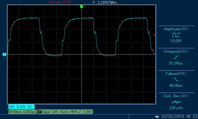

https://www.mikrocontroller.net/attachment/339807/DSL_Spektrum_ohne_Blitzschutz.png
Sind das ca. 40KHz bis 4MHz erforderliche Bandbreite,
die ein Übertrager dafür haben muss?
LG
old.

Ich mache mir aber auch keine Sorgen über irgend welche Spannungsspitzen
im Signal, da nutzt man einfach zwei seriell geschaltete Dioden (wie die
I/O-Pin-Beschaltung zum Schutz gegen ESD) durch welche die Energie in
den Kondensator der Versorgungsspannung abfließt wenn die Spannung zu
hoch (oder negativ) ist.
Alles um was sich dieser Überspannungsschutz kümmern muss ist die starke
Funken-Entladung, die Teile der Platine wegbrutzeln kann oder auch
manchmal Leitungszüge verdampfen lässt.
Einer meiner Fritzboxen ist das ja schon mal passiert. Die Spannung lief
über die Signalleitungen direkt nach Masse und nicht noch über einen
Chip oder einen I/O-Pin, daher hat sie das auch überstanden ... bis auf
die verdampfte Leiterbahn und der zerstörte Kondensator.
Am Übertrager lag also kurzzeitig eine sehr hohe Spannung an und nur
weil die Leitung der internen Spule dicker war als die eine Leitung
musste ich nicht den Übertrager ersetzen, sondern nur ein neues Stück
Draht ziehen.
Daher kommt die Idee mit der Sicherung.
Das ist zu viel gefrickel, jeder würde es etwas anders bauen und weiß
dann nicht ob es so funktioniert da er die selbst gebastelten Bauteile
etwas anders hergestellt hat.
Daher ist es gut wenn man es ein mal macht, dann die Bauteilliste
erstellt und es jemanden gibt der gleich eine Platine dafür herstellen
lässt und vielleicht gleich ein passendes Gehäuse liefern kann.
Gerade jemand der keine Ahnung davon hat, der will es nur ein mal
aufbauen und dann sollte es einfach funktionieren.
(ein richtiger Test fehlt hier auch noch, wird aber nachgeholt)
Dies verwendeten Bauteile sind ja nicht so teuer.
Durch die Kondensatoren ist die Blitzschutz-Platine auch von der
FritzBox galvanisch getrennt. Wenn du 1000V Kondensatoren nutzt, dann
muss sich erst mal eine höhere Spannung aufbauen damit diese kaputt
gehen. In der Zeit spricht der 60V Gasableiter an und leitet die
Spannung zur Erdung weg.

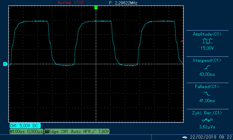

von Xaver (Gast)

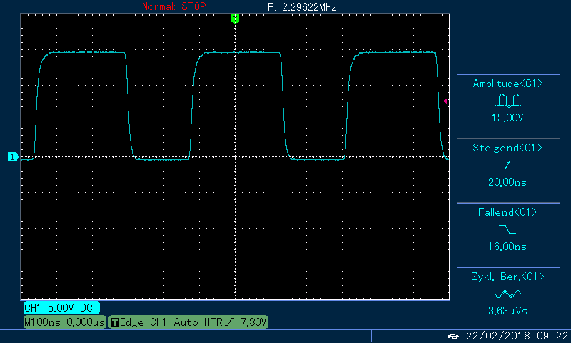

Das hat mich jetzt auch interessiert. Daher hab ich mal das LSA-Plus
rausgekramt um den Tastköpfen besseren Halt zu geben.
Im Ruhezustand sieht man nur Netzbrumm mit eigenartigen Spikes drauf.
Daher wurde mit der Mathefunktion die Differenz zwischen beiden Kanälen
ermittelt.
Wenn ich nicht totalen Mist gemessen habe, sehe ich da 10Vpp. Die
dürften hauptsächlich von der eigenen Fritzbox kommen.
Die zeigt übrigens eine Leitungsdämpfung von 28 dB und einen Störabstand
von 6 dB an. Das sagt leider immer noch nix über den zu erwarteten Pegel
aus.
Der Anschluss ist ein ADSL 2+ mit 16 MBit ohne analog oder
ISDN-Unterbau.
Bei ISDN muß man ja mit 100V auf der UK0-Schnittstelle rechnen:
https://de.wikipedia.org/wiki/UK0-Schnittstelle
Nach dem NTBA sind es wohl nur noch die angesprochenen 60V.
Bei Analog sind die Spannungen auch relativ hoch:
https://de.wikipedia.org/wiki/Ab-Schnittstelle
Aus der W. schrieb:
>> Der Pegel liegt bei +14..18 dBm
> Wert in Volt Spitze Spitze ist von Interesse.
Das sollte man ineinander umrechnen können.
Der Pegel sollte einer Leistung von 25 bis 60 mW im Abschlusswiderstand
entsprechen.
Die a/b-Leitung dürfte eine Impedanz in der Größenordnung von 100 Ohm
haben. (Wird hier bestätigt:
http://bedienungsanleitung.elektronotdienst-nuernberg.de/impedanz.html)
In Spannung umgerechnet [U = sqrt( P * R)] ergibt das:
1,5V bis 2,5V. Fragt sich nur, ob das der Ausgangspegel an der
Vermittlungsstelle bzw. dem DSLAM ist oder der Eingangspegel an der
Box...
Achja, wer was fertiges sucht:
https://www.brieselang.net/produktauswahl-ueberspannungsschutz-fuer-telekommunikationsverbindungen-dsl-isdn.php
von Checker (Gast)
die Daten zu Brieselang sind absolut nichts sagend. Es gibt keine Angabe
bis zu welchen VDSL Speed die Dinger taugen. Die Phönix Teile
funktionieren auch nur bis VDSL 25. Es hilft ab 25MBit derzeit nur
selbst bauen. Bin gespannt was hier noch rauskommt. Klingt erstmal

von Xaver (Gast)
Hallo Elo,
> Ganz ähnlich wie damals mit den ISDN-Anschlüssen, zieht man den NTBA ab,
> fällt die Speise-U nach einer kurzen Zeit weg, also kann man da im
> ungünstigsten Fall nichts mehr vom Anschluss messen.
Richtig. Aber irgendwie muss ich ja an die Klemmen vorm DSL-Modem
rankommen. Und natürlich schaut man dann erstmal wie es auf der 'leeren'
Leitung aussieht um eine Referenz zu haben.
> Beim ADSL2+ Anschluß das selbe Spiel, ohne DSL-Modem und Synchronisation
> ist da eigentlich nur das Rauschen und die Fremd-U auf der Leitung
> meßbar, und dann ryhthmisch die Synch.
Ja genau das zeige ich im ersten Screenshot. Das zweite Screenshot
(03_sync.jpg) mit gestecktem DSL-Modem gemacht wurde, sollte irgendwie
auch klar sein.
Ich vermute auch, das ohne DSL-Modem nix vom DSLAM kommt, sondern die
Synchronisation vom DSL-Modem ausgeht.
> Hat man das DSL-Modem dran und es ist synchron, sollte man tunlichst
> nichts mehr an diese aktive Leitung ankoppeln, denn da ist HF drauf, und
> alles was man da zusätzlich anschließt wirkt wie eine Antenne oder
> Ableiter.
Bullshit. Der Kapazitätsbelag der Telefonleitung liegt in der
Größenordnung 100nF/km. Da fallen die 120pF von Tastkopf+Oszi nicht
wirklich ins Gewicht.
> Es ist auf Annex-J-Anschlüssen keine wirklich messbare Signal-U mehr auf
> der Leitung.
Und was zeigen dann die letzten beiden Screenshots?
Wenn ich da die durchschnittliche Frequenz ermittele (14 Perioden auf
80us) komme ich auf 175 kHz. Sieht für mich sehr plausibel nach
Sendesignal aus.
Das ich mit dem Oszi keine IQ-Demodulation machen kann, sollte auch klar
sein. Um die Empfangssignale rauszufilten bräuchte man einen Hochpass
mit 276 kHz Grenzfrequenz. Sowas wollte ich jetzt aber nicht extra
bauen.

Vielen Dank dafür. :)))
Ich werde einen Brückengleichrichter mit 1N4148
und 1µ Ladekondensator bauen und ein Digitalmultimeter
(10Meg) dranklemmen.
Habe gestern u.A. Westernstecker und einen Übertrager
bestellt, für Experimente.
Passt zu dem was ich recherchiert habe.
Eine 14V TVS-Diode wurde irgendwo empfohlen.
Mit zwei 60V TVS in Serie schützt Ihr den Transceiver
jedenfalls nicht.

Ich wurde per PM freundlichst zu meiner Meinungsabgabe aufgefordert:
Bei meiner VDSL2-Leitung mit 50MBit messe ich 3,5Vpp im Zustand
synchronisiertes Modem. Gemessen wurde erdfrei mit 100MSample/sec. Die
Leitung hat eine Kapazität von 89MBit/sec. Der DSLAM ist geschätzt
Leitungslänge 350 Meter entfernt. AnalogTelefonie ist aus, VoIP an.
Hey Leute,
sorry für die etwas längere Pause und nein, das Projekt ist keineswegs
tot. Musste nur leider ein paar Sachen in den letzten Monaten
umpriorisieren, so dass ich es nicht wie geplant in 2017 fertigstellen
konnte.
Ich habe aber definitiv vor, das vor Anfang der Gewittersaison
aufzubauen und zu testen, zumal Platine und Teile alle daliegen.
Spätestens April/Mai soll das im Betrieb sein.
Die TVS haben für diesen Bauteiltyp eine hervorragend geringe Kapazität
und sind für Telekommunikationsanwendungen. Das sind die Besten
bezüglich Kapazität in dieser Spannungsklasse die ich finden konnte und
beschaffbar waren. Bin zuversichtlich dass damit VDSL50 funktioniert.
Wirklich wissen werde ich es aber erst wenn das Teil an der Leitung
hängt :)
Grüße Tom

@Tom S.: Gibt es schon einen Schaltplan zur Ansicht?
Das sind wieviel pF?
von Andi_73 (Gast)
Ich überlege auch gerade wie man den DSL Anschluß der Fritz Box
gegen Überspannungen schützen kann.
Ich habe bei Pollin folgendes gefunden:
https://www.pollin.de/p/ueberspannungsschutz-tisp2180l-170141
https://www.pollin.de/productdownloads/D170141D.PDF
Die Kapazität liegt laut Datenblatt je nach Beschaltung zwischen
40-200pF.
https://www.pollin.de/p/feinspannungsableiter-roerix-es-230-b-260293
Ich werde das mal versuchen wie sich das DSL Signal verhält.
Da hast Du ja in diesem Thread viele Anregungen. Mein Tipp ist dieser:
Beitrag "Re: Überspannungsschutz TAE VDSL 50 für Fritzbox"
Was Du da in der Wahl hast, ist etwas für die Telefonie. Schau Dir das
Datenblatt an. Es steht ziemlich am Anfang.
Meine Phoenix - Lösung war seinerzeit für 16 MBis/s gedacht. Seit ein
paar Wochen habe ich jetzt VDSL 50 MBit/s. Bis Weihnachten waren es
sogar 100 MBit/s. Die Fritzbox meldete in jedem Fall "volle Bandbreite".
mfg klaus
die aktuell gültige Version des Schaltplanes ist diese:
Aus der W. schrieb:
steht auch im Schaltplan bzw. im Datenblatt, ca. 27pF, durch die
Reihenschaltung wird sich diese Kapazität der beiden DSL gegeneinander
bzw. gegen PE nochmal halbieren. Deshalb glaube ich das das
hervorragende Werte für eine solche Schutzschaltung sind.
Grüße Tom
von Andi_73 (Gast)

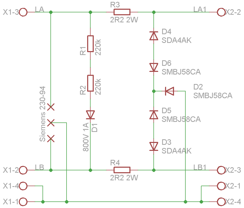

von Karl (Gast)
SDA4AK
Sind genau dafür gemacht. Jeweils eine in Reihe zu jeder TVS, dann
reduziert sich die Kapazität auf etwa 20pF.
von TAEV (Gast)
Wie würde da die Schaltung aussehen?
Aus der W. schrieb:
> Gegen PE lege ich gar nichts.
Neeiiin, das würde ich beim Blitzschutz auch nicht tun. Dann wäre ja der
Blitz einfach verschwunden.
mfg klaus
von Mark S. (voltwide)
> LG
> old.
Dir scheint nicht klar zu sein, dass der Blitzimpuls vor allem eine
Gleichtaktstörung darstellt, die Schutzwirkung ohne Ableitung nach PE
also gegen Null geht.
Und du verstehst nicht, daß PE in diesem Fall nicht eindeutig festliegt.
Bei einer Industrieanlage neuerem Datums und Geld ohne Ende in die
Erdung gesteckt, würde ich dir ja recht geben. Aber die alte Hütte zu
Hause??

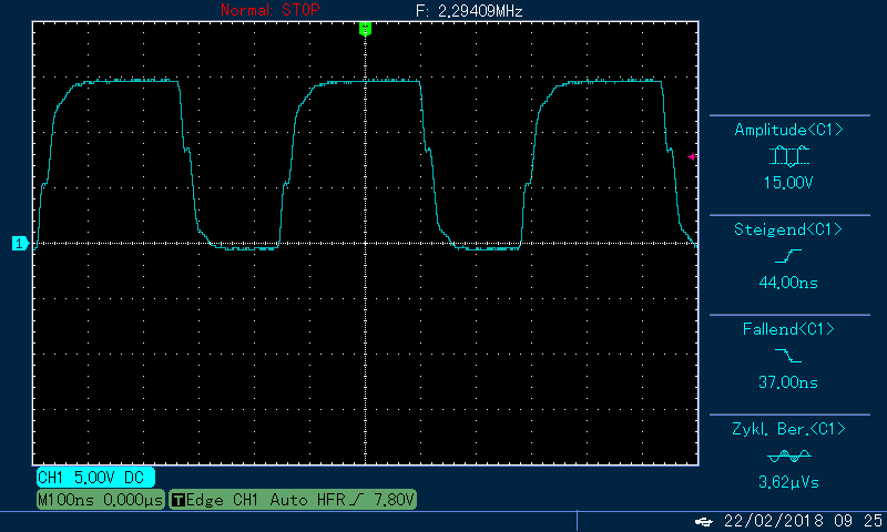

Ich habe mal Messungen mit Generator / Oszilloskop durchgeführt.
Ich wollte wissen wie sich die Anstiegszeit
des 3MHz Rechtecksignals aufgrund der Kapazität verändert.

Ich hab jetzt mal die Schaltung mit den SDA4AK auf Platine gebracht.
Allerdings musste ich feststellen, dass damit meine Rate im Downstream
von 3Mbit auf 1Mbit zusammengebrochen ist. Im Upstream ist sie bei
1.5Mbit geblieben.
Also mal das Oszi an die DSL-Leitung gehängt, und da sind tatsächlich
Peaks bis 6V im DSL-Signal.
Darauf hab ich die SDA4AK durch 3 SDA4AK ersetzt, um die
Durchlassspannung zu erhöhen. Diese als U auf die Leiterplatte gebaut.
Und siehe da, die Rate geht wieder auf 3Mbit hoch.
Die SMB-Dioden haben je 100pF, die 3 SDA in Reihe haben 40pF, gemessen
mit dem Kapazitätsmesser im VC860.
Was mir nicht wirklich in den Kopf will: Die 4km Kupferleitung, an 13
Stellen geflickt übers Feld sollte doch sowohl mehr Leitungswiderstand
als meine 2x2R2 haben als auch mehr Kapazität als die paar 100pF. Und
dennoch sollen die paar 100pF zusätzlich durch die TVS das Signal derart
zusammenbrechen lassen?
Line Attenuation ist laut Modem ohne und mit OVP jeweils 58.5dB.

Unverständlicher Ausdruck. Du schreibst doch, daß sich die Up- und
Downrate nicht geändert hat.
Deine 4 Ohm bringen erwartungsgemäß erhebliche Dämpfung.
Wer weiß worauf sich das bezieht? Müßte man auch nach Up und Down
unterscheiden. Ist das ne Fritzbox?

von Karl (Gast)
Doch. Wohl. Upstream liegt laut Speedport Hybrid auf den Kanälen 32 bis
63 und ändert sich nicht.
Downstream liegt auf den Kanälen 64 bis 320 rum und ändert sich wie
folgt (erster Wert ist Upstrean, zweiter Wert ist Downstream):
original ohne Schutzschaltung:
Actual Data Rate   1541   3449
Attainable Data Rate   1516   7000
SNR Margin   63   99
Signal-level   131   172
Line Attenuation   307   580
mit abgebildeter Schutzschaltung und einer SDA4AK je Zweig:
Actual Data Rate   1526   1046
Attainable Data Rate   1516   948
SNR Margin   64   50
Signal-level   131   151
Line Attenuation   310   585
mit OVP und 3 SDA4AK je Zweig, direkt nach Einbau:
Actual Data Rate   1519   2759
Attainable Data Rate   1495   2992
SNR Margin   64   58
Signal-level   131   157
mit OVP und 3 SDA4AK je Zweig, am nächsten Tag:
Actual Data Rate   1530   3448
Attainable Data Rate   1511   6128
SNR Margin   64   107
Signal-level   131   170
Line Attenuation   309   585
Die Werte mit den 3 SDA in Reihe erreichen also nahezu wieder die Werte
ohne Schutz. Auch mit den 2x2R2 in der Leitung. Es liegt also offenbar
wirklich an der Kapazität von 100pF durch die 58V TVS vs. die 40pF durch
die 3 zusätzlichen SDA.
Ich hatte ja mit um die 500mV Spitze für das DSL-Signal gerechnet, aber
anscheinend gehen die doch mit ganz schön Schmackes auf die Leitung.
Naja, die Leitung hats auch nötig.
Die angegebenen dB-Werte sind anscheinend 1/10tel dB (also 585 heisst
58.5dB), der Speedport macht dazu keine Angabe.

von Fred R. (Firma: www.ramser-elektro.at/shop) (fred_ram)
Hier wird eine andere Schaltung verwendet:
https://www.dehn.at/de-at/2727/33104/Familie-html/33104/DEHNbox.html
Eventuell kann man sich an den technischen Daten orientieren.
Hallo Leute,
Die Kondensatoren habe ich auf Anregung von Mike J. drin. Es sind sowie
so Kondensatoren intern in der Fritzbox verbaut.
Diese hier sind als eine Art Opferkondensatoren gedacht, besser diese im
Falle eines Falles tauschen als die Energie in die Fritzbox lassen. Die
Argumente von Mike J. hatten mich damals überzeugt sie drin zulassen.
Rausmachen und überbrücken kann man sie immer noch, besser im Layout
vorhalten dachte ich.
Ihr könnt die Diskussion zu den Kondensatoren weiter oben im Thread
verfolgen.
> ausgelegt.
> Richtung FritzBox.
meine aktuell gültige Version des Schaltplanes ist diese:
ansonsten gilt meine Aussage vom 17.1.2018
Grüße Tom

Im übrigen habe ich obiges Fertiggerät gekauft. Bin nur noch nicht
dazugekommen, den einzubauen. Wollte das auch mit den Kondensatoren
galvanisch von der Box trennen, auch wenn die schon welche verbaut haben
sollte. Bevor ich mir da welche kaufe, wollte ich erstmal einen Rat
haben.
@ V. G.:
Hast du den VDÜ-DSL schon getestet?
Kannst du die bauteile genau identifizieren?

7490, Blitz in Telefonleitung eingeschlagen.
In der TAE-Dose sind Leiterbahnen weggebrannt.
Siehe Bild.
Fritzbox in Ordnung. Neue TAE-Dose rein und läuft.
Karl schrieb:
> Das war vielleicht bei Dir zufällig mal so.
TAE-Dose kaputt kommt sehr Häufig vor.
Ich weiß jetzt warum. Und weshalb die Telecom
NFN-Dosen setzt.
Karl schrieb:
> Aber die Dose hat keine
> Schutzfunktion.
Bild nicht angesehen?
LG
old.
Thomas F. schrieb:
> Gibt's schon Neuigkeiten zur hier entwickelten Schutzschaltung?
> Ich selbst habe eine Leitung mit 100 MBit/s Down und 40 MBit/s Up...das
> Ganze an einer Fritzbox (ich könnte also evtl. auch Messergebnisse
> beisteuern).
> Gibt's die aktuelle Schaltung und das Layout hier irgendwo zum Download?
aktuelles Layout:
Leider noch nicht ganz geschafft wegen anderen Prios. Da es mittlerweile
wieder öfters gewittert und die Gewittersaison def. da ist versuche ich
das bis Ende des Monats aufzubauen und anzuschließen :)
Grüße Tom
> Siehe Bild.
Hattest du eine Schutzbeschaltung zwischen TEA-Dose und Fritz-Box?
In deinem Fall ist der Funke einfach nur vom Kontakt a zu b gesprungen
und glücklicher Weise war der Isolationsabstand zwischen den Kontakten
relativ klein.

Passend zum Thema hier, wegen diverser Ideen am Anfang des Threads hatte
ich im Layout diese Funkenstecke noch zusätzlich reingebaut:
Grüße Tom
Keine, die 7490 war direkt über die TAE-Western Leitung angeschlossen.
Die TAE-Dose hat sie geschützt.
Leider gab es keinen Screenshot vom Spektrum vorher.
Dann könnte ich erkennen ob eine TVS in der Box einen Schaden hat.
Habe mir den XDSL Protector auch nachgebaut.
Ich habe auf die Spitzen verzichtet, da sowieso wenig Abstand zu PE
gelassen wurde.
Dies dient daher schon als Funkenstrecke.
von Karl (Gast)
Das mit den SMBs kannst Du meiner Erfahrung nach vergessen. Die haben
eine viel zu hohe Kapazität.
Ich musste im oberen und unteren Zweig (D1 und D2) je 3 SDA4AK in Reihe
zu den SMBs schalten, bis das DSL-Modem zufrieden war. Die verringern
die Kapazität durch ihre geringe Eigenkapazität, aber nur solange das
Signal unter ihrer Durchlassspannung bleibt. Und zu meiner Überraschung
bläst so ein Modem durchaus 12Vpp raus.
Und da hab ich nur 3 Mbit über DSL.

von MaWin (Gast)
Aus der W. schrieb:
> Man müsst wissen auf welchen Wert die TVS oder was auch immer
> in der Fritzbox begrenzen.
> Ihr liegt sicher darüber, womit kein Schutz gegeben ist.
> Es sei denn ...
> LG
> old.
Stimmt nicht!
Selektivität!
Das passt schon so!
von Thomas F. (thomas-hn) Benutzerseite
@Tom:
Erst mal vielen lieben Dank für all Deine Arbeit hier!!! :-)
Besteht die Möglichkeit, dass Du dein Layout in einem Format zur
Platinenfertigung (Format deines Layoutprogramms, Gerber,...) hier
einstellst, zusammen mit der Stückliste und evtl. Bezugsquellen der
Teile (vor allem dem Gehäuse)?
Ich würde mir die Schaltung dann nämlich auch mal aufbauen und an mein
VDSL 100 MBit/s ranhängen. Die Ergebnisse der FritzBox würde ich
anschließend hier einstellen.
von Sargnagel (Gast)
> haben eine viel zu hohe Kapazität.
Sehr gut.
Ich habe mir die Erste schaltung nachgebaut.
Jetzt kann ich sie entsorgen!
Gibt es auch bezahlbare, lieferbare und lötbare TVs?
Wie gesagt: Money for nothing and NO chicks for free!

mindestens bei 600V leitend geworden ist, dann kann man sich ja
ausrechnen dass kein gefährlicher Spannungspeak mehr zum DSL-Modem
weiter geleitet werden kann.
Man könnte jetzt noch einen 1MOhm Widerstand vom Signal nach Masse
legen.
Die Dioden können 1N4148 sein.
@Fred R.
Bei deiner Schaltung müssen es eigentlich keine 2W Typen sein, 1/4W
reichen auch locker aus.
von B.A. (Gast)
Fehler. Jetzt mit zwei Signal-Leitungen.
Diese Schaltung, mit weiniger Spannung, hast Du im
Router.
Ihr könnt keine z.B. 10V Z-Diode durch parallelschalten
einer 20V Z-Diode schützen. Umgekehrt schon.
LG
old.

Meine Überlegung war einen Blitzdetektor zu bauen der dann die Leitung
mechanisch vom Telefonnetz trennt.
Als zusätzliche Absicherung noch solch eine Überspannungsschaltung
hinzufügen und das Risiko wurde praktisch auf null minimiert.

Diese interne Schutzbeschaltung in den Modems besteht meist nur aus
einem einzigen Überspannungsableiter zwischen Leitung a und b der
TEA-Dose.
Die Überspannung kann sich von diesen beiden Anschlüssen aber ganz
einfach von dort auf die Platine des Modems übertragen ... in Form eines
kleinen heftigen Blitzes.
Dann wird irgend ein I/O-Pin gegrillt und das Gerät ist nicht mehr
funktionstüchtig.
Man sollte die Überspannung also am besten schon abfangen bevor sie in
dem Modem ankommt.
Da die Leitungen der Telefonleitung parallel verlaufen und demzufolge
auch das Spannungspotential im Boden den selben Strom induziert der auch
in der selben Richtung verläuft wird dieser interne
Überspannungsableiter, welcher nur zwischen Leitung a und b verschaltet
ist nichts zu tun haben da das Potential zwischen den beiden Leitern
gleich bleibt.
Die Spannung auf den beiden Leitern sucht sich nur einen Weg zur Erde
und der führt über das Modem.
Diese Schutzdioden halten etwa 0,1mA bis 1mA ab bevor sie in Rauch
aufgehen, dann wird der Pin zerlegt.

Aus der W. schrieb:
> Hat es gebracht:
> Ich würde gerne mal eine 1.TAE "sezieren".
> LG
> old.
Auf dem Bild sieht man doch was da drin ist:
Nichts, ausser dünner Leiterbahnen und Stecker.
Mac G. schrieb:
> Auf dem Bild
Das ist keine 1.TAE.
LG
old.
von Mac G. (macgyver0815)
> LG
> old.
Ich glaube weniger, dass das eine andere Dose wäre (ein anderer
Hersteller oder andere Gehäuseform kann natürlich sein, dann sieht die
optisch anders aus, dürfte aber ähnlich aufgebaut sein)
Mac G. schrieb:
> Ich glaube weniger
> Wenn ein Blitz in die Leitung "einschlägt" haben Deine Geräte eh keine
> Chance. Diese Energie kannst Du nicht vernünftig ableiten. Die vertragen
> weder die TVS-Dioden, noch die Gasableiter, noch unterbinden die die
> Sicherungen oder Sicherungswiderstände sinnvoll.
Ganz genau, ich zitiere hier noch mal ein bischen Prosa aus meinem
ersten Beitrag zum Ziel der ganzen Sache:
> sind.
> was mit eigener Schaltung besser...
Werde versuchen, das Teil bis Montag abend aufgebaut und angeschlossen
zu haben, ich poste dann Resultate bezüglich VDSL Funktion.
Es gab eine Anfrage wegen den Platinendateien, Stückliste usw., wenn die
ganze Sache funktionieren sollte werde ich die zur Verfügung stellen.
Grüße Tom
Ok. Gibt es denn auch eine Möglichkeit die Überspannungsfunktion zu
testen?
Gern auch ohne Fritzbox...
von MaLin (Gast)
Ich glaube nicht, daß der Schutz bei einem direkten Treffer hilft.
Bei einem indirekten auch nicht.
Wegen umgekehrter Selektivität.
LG
old.

Karl schrieb:
> Diese Spannung muss aber jedes DSL-Modem auch abkönnen.
Der Blitz ist aber weder strombegrenzt, noch hat der
die Flankensteilheit eines 25Hz Sinus.
Deshalb erfüllen Eure Schaltungen nicht ihren Zweck.
LG
old.
Du trollst hier aber ganz schön rum.
Oben wurde der Zweck und die Funktionsweise der Schaltung beschrieben,
sogar so dass ganz einfache Gemüter das ohne Probleme verstehen sollten.
Deine dämliche Überspannungsschutz-Dose ist auch ein einziger
Trollversuch.
Was schreibst du da für Zeug? Da gibt es nur eine gewisse
Spannungsbegrenzung auf etwa 24V, eher weniger.
Die Z-Dioden sollen nur das bisschen Ladung, welches über die
Koppelkondensatoren C3 und C4 fließt, langsam vernichten.
Wenn da wirklich nur per 10nF gekoppelt wird und die Ladung in einen
1000 mal größeren Kondensator fließt, dann macht auch kein 600V Impuls
etwas aus und höher kann die Spannung dort eigentlich auch nicht werden.
Der Hauptteil der Spannung verbleibt eh an dem jeweiligen
Koppelkondensator. Diese Schaltung schützt also sehr effektiv.
Aus der W. schrieb:
> Bisher sind Eure Schaltungen leider technisch sinnlos und
> reduzieren die Datenrate.
Nein, ehrlich gesagt war meine Datenrate nach dem Anschluss des Schutzes
sogar ein ganz kleinen wenig höher.
Nach Demontage wieder etwas niedriger.
Daher habe ich die Schaltung dran gelassen ... Schutz und bessere
Datenrate, was will man mehr.
Also meine FritzBox wird durch diese Schaltung bei einer Überspannung
aus der DSL-Leitung nicht im Mitleidenschaft gezogen, ich muss auch
nicht rotieren um eine neue Box zu bekommen und ich habe keine
Ausfallzeiten.
Die Investitionskosten halten sich auch stark in Grenzen.
Aus der W. schrieb:
> Nur so zur Info:
> https://telekomhilft.telekom.de/t5/Geraete-Zubehoer/Signaturkabel/ta-p/2065992
> LG
> old.
Welcher GDT ist da genau drinnen?
Du weisst, dass nicht jeder ein Signaturkabel verwendet?
Keine Ahnung. Werde mir noch eines besorgen und mal prüfen.
Bis vor Kurzem wusste ich gar nichts davon.
Über Google habe ich die schöne Erklärung gefunden
und wollte Euch die nicht vorenthalten.
Der Fernmeldetechniker hat mir das gegeben als er die 1.TAE
montierte.
Auch in der 7490 mit der durchgebrannten TAE war ein
Signaturkabel eingesteckt:
LG
old.
Schade, das der Beitrag wieder zum erliegen gekommen ist.
Er währe interresant, welcher GDT im Signaturkabel zum Einsatz kommt.
Dadurch könnte man den Schutz selektiv gestalten.
