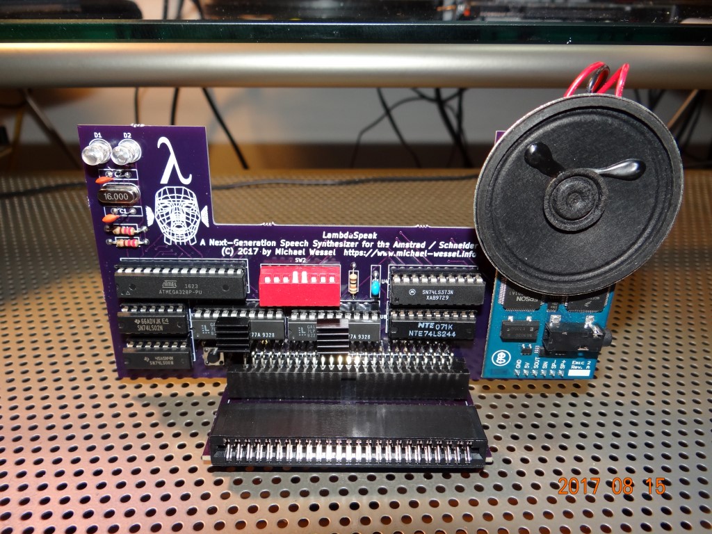

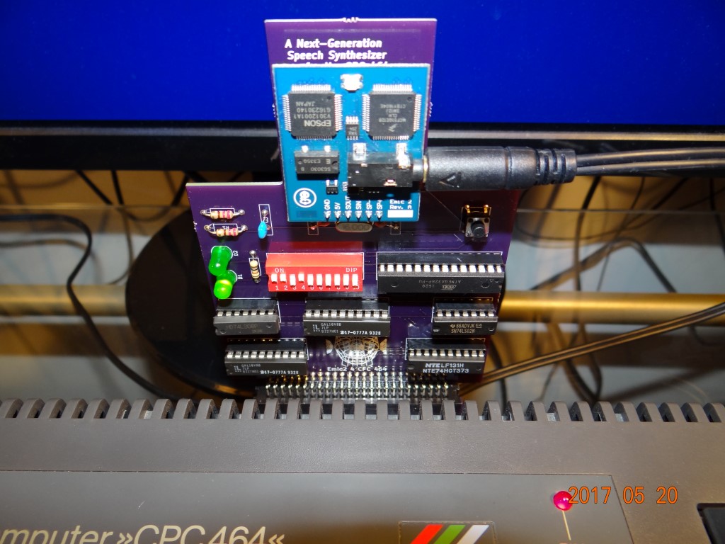

Hallo zusammen, gibt's hier noch mehr Fans vom Schneider (Amstrad) CPC 464? Als Fan der Hardware-Sprachsynthese habe ich einmal einen Emic 2 Sprachsynthesizer für den CPC aufgebaut. Warum poste ich das hier? ATMega 328p wird für parallel-nach-seriell Wandlung verwendet, und als Buffer / Driver. Dazu habe ich auch eine Frage (s.u.). Doch zunächst einen zum YouTube Video, damit klar ist, um was es geht: https://youtu.be/C5BnD1NPwGw Das ist die Prototype-Breadboard-Version. Ich habe auch schon eine Platine in der Produktion (erstellt mit KiCad + OSHPark). Mehr demnächst. Meine Frage: die ursprüngliche Idee war, direkt mit dem 328 am Datenbus zu lauschen, und direkt Bytes vom Datenbus des CPCs zu lesen und zu puffern. Die Addressdekodierung mache ich mit 2 PALs (Lattice / Atmel G18V8), die ein "Adresses erkannt"-Signal erzeugen sobald die IO-Addresse &F9E0 auf dem Addressbus erscheint. Ursprünglich sollte dieses Signal dann im 328 einen Interrupt mittels INT0 auslösen, der sich dann schnell das Datenbyte vom Bus holen und merken sollte. Da Timing natürlich alles ist, habe ich den 328 sogar mit 16 Mhz getaktet (der CPC ist mit 4 MHz unterwegs). Soweit der Plan. Hat aber nicht geklapp - wohl aus mehreren Gründen: Zum einen dauert die Interrupt-Behandlung wohl einfach zu lange im 328, und das Byte ist "schon weg vom Datenbus" wenn der 328 es denn lesen will. So benötigte ich dann sogar ein 74LS343 Flip Flop, um das Byte vom Datenbus "zu latchen", damit es dann für den 328 zum Auslesen längere Zeit anliegt. So weit, so gut. Zum anderen, und das ist das größere Mysterium, scheint es nicht so einfach zu sein, zuverlässig mit den IO-Ports des 328 ein ganzes Byte parallel zu lesen, zumindest nicht schnell. Als Lösung musste ich auf einen Protokoll-Trick zurückgreifen: um Bytes "AB" (65 66 ASCII) an den 328 zu senden, alterniere ich die Nutzbytes (65 66= mit 0-Bytes, und setze das 8. Bit in den Nutzbytes (Sprachsynthesizer verwendet nur ASCII 7 Bit)... also sende ich 193 (= 65+128) 0 194 (= 66 + 128) 0 statt 65 66, und der 328 kann dann die 0-Bytes und das 8. Bit zur "Taktung / Synchronisation" verwende. Das wird einfach in einem Array gepuffert. Mit etwas Wartezeit für das 0-Byte zwischendrin kann der 328 dann die Bytes vom CPC-Datebus (bzw. dem Flop Flop) sehr zuverlässig lesen und puffern, und dann, wenn "Enter" kommt, per seriell an den Emic 2 senden. Wenn ich diesen Trick nicht anwende, bekomme ich beim Auslesen der Bytes mit dem 328 komische Effekt, z.B. Bitflips (Bits die 0 sein sollten, sind noch 1 wenn sie es vorher waren), und andere komische Effekte. Anscheinend scheint eine 0 zwischen 2 Nutzbytes erforderlich zu sein, damit die Input des 328 "wieder runter kommen". Und das scheint eine Zeit zu dauern? Hmm. Meine Frage wäre - kommt jemanden dieses Problem bekannt vor, und/oder hat eine Idee, wie es zu lösen ist? Ich meine, die Lösung oben funktioniert, aber es wäre doch schöner, wenn ich einfach 65 66 + "Addresse erkannt"-Signal an INT0 per Interrupt senden könnte. Das einzige, was für mich momentan funktioniertt, ist eine "tight loop" und polling der Art "loop-until-set(bit8)" und so weiter. Ich weiß, man kann den Z80 im CPC auch "drosseln" mit Waitstates, aber das wollte ich nicht. Wenn ich schon einen uP als intelligenten Treiber (Buffer + Seriellen Konverter) verwende. UART Chip will ich auch nicht. Bustreibe macht keinen Unterschied denke ich - das FlopFlop (373) oben ist gut genug. Gruß, Michael

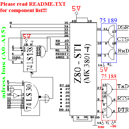

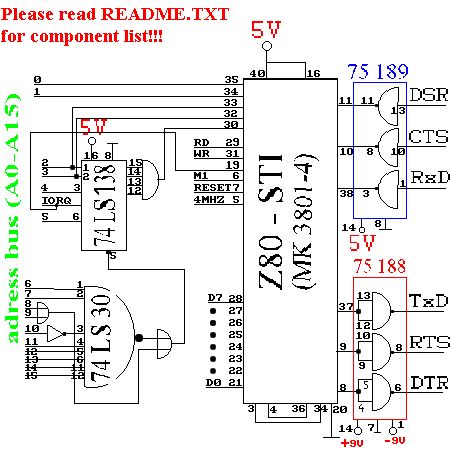

http://www.cpcwiki.eu/index.php/File:Rs232cpc.lzh von der Seite: http://www.cpcwiki.eu/index.php/Z80_STI_RS232_interface den MK3801 gibt es hier: ebay 132019022498 Ist eigentlich alles drin inkl. Code.

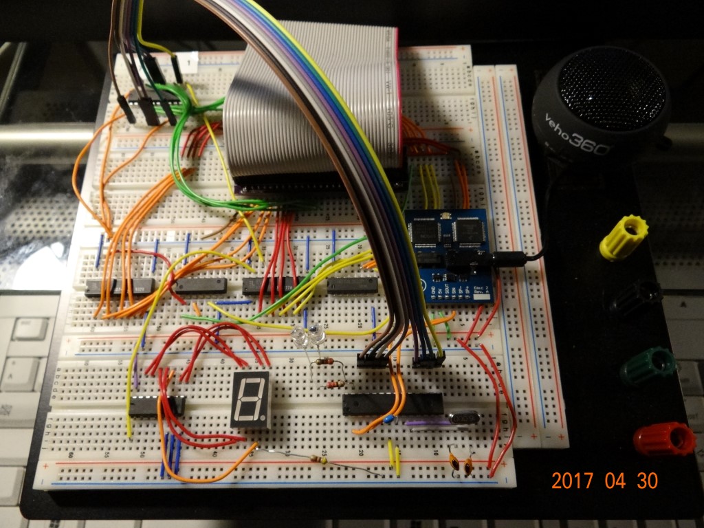

Na ja. Ich sehe im Aufbau recht lange Leitungen und auch nur ein Abblock C am Atmega. Die anderen IC, hmm.

Weiss jemand, mit welcher Baud-Rate man maximal von den Eingaengen lesen kann, zuverlaessig? Ich meine, um Zuverlaessig 0,1,0,1,... als alternierende Bitfolge and einem einzelnen PIN zu empfangen. (Senden scheint einfacher zu sein - ich weiss, da geht es bis in die MHz ohne Probleme, aber die Eingaenge im 328 scheinen ja eine Art eierlegende Wollmilchsau zu sein, mit ADC und was auch immer da vor sich geht...)

Aber die PAL und Logic IC arbeiten im ns Bereich, die sehen das vielleicht ganz anders.
Re: ATMega328-basierter Sprach-Synthesizer für den CPC 464 - Schnelles Byte-weises Lesen mit dem 328
Michael W. schrieb: > Selbst wenn ich Bytes langsam mit dem > CPC sende, und vom FlipFlop lese, hatte ich wie gesagt das Problem, dass > eine Sequenz wie 0, 1, 2, 3, 4 als 0, 1, 3, 3, 7 im buffer erschien. > Dabei hat das FlopFlop stets die richtigen Werte (kontrolliert) Was ich also nicht verstehe, ist - wie kann es sein, dass ein Retro FLipFlop von 1968 das Datenbyte mit dem generierten Signal korrekt latchen kann, und der 328 kriegt das nicht hin.
Michael W. schrieb: > Na ja, schon, aber irgendwie sind sie "traege"... kennt keiner das > Phaenomen? Naja, sie hängen bis zu einem Takt dem realen Geschehen hinterher. Das ist dokumentiert, ist der Synchronisierung mit dem MCU-Kern geschuldet. Alles darüber hinaus kommt entweder von außen oder von mieser Software... Dazu gehört natürlich auch Software, die dieser dokumentierten Verzögerung nicht Rechnung trägt...
Vielleicht ist auch nur dein Breadboard von ähnlicher Qualität wie meins. Habe auch schon ein paar mal an mir gezweifelt dadurch.

Ich wollte noch einmal ein Update in dieser Angelegenheit senden -
- die Pulsbreite vom Select-Signal ("IO-Adresse erkannt") beträgt 1,8 uS
- die maximale Geschwindigkeit, mit der Bytes gesendet werden per BASIC,
beträgt 840 uS (mit Z80 Assembler ginge es schneller)
Das sollte eigentlich locker reichen, um auf den Interrupt zu reagieren.
Am Wochende habe ich folgendes ausprobiert:
- statt des FlipFlops und parallelem Auslesens des Bytes habe ich einmal
einen 74HC165 parallel-2-seriell Schieberegister verwendet. Load wie
gehabt mit dem Select-Signal ("Adresse erkannt"), lesen über PB1, takten
zum Auslesen über PB2 und PB3. Interessanterweise erzeugt auch das
Bitfehler!! Es liegt also nicht am parallelen Auslesen mit dem 328.
Das serielle Auslesen ist ebenfalls fehleranfällig :-(
- dann dachte ich, so, vielleicht hatte ich ja den Datenbus und das
FlipFlop zu früh "frei gesprochen", und die Daten sind wirklich nicht
astrein auf dem Bus... also spendierte ich dem Aufbau noch einen 74HC244
- zu meiner Frustration hat auch das nichts verbessert.. ich kriege
immer noch eigenartigen Murks im Buffer.
- ich habe auch noch ~M1 vom Z80 in das Select-Signal einfließen lassen,
es machte aber keinen Unterschied (ich dachte mir, vielleicht wir das
Signal "zu oft" ausgelöst - so ist die Bedingung nun &F9Ex & ~WRT &
~IORQ & M1) - M1 macht keinen Unterschied.
- ich habe mehrere Sieb-Kondensatoren eingebaut - kein Unterschied.
- dann habe ich noch am Program was geändert - u.a. hatte ich gelesen,
dass das INT0 Flag gesetzt werden kann, auch innerhalb der ISR, und das
nach Rückkehr aus der ISR sofort wieder die ISR - wenn Flag
zwischenzeitlich gesetzt wurde - angesprungen werden kann, wenn man
nicht das Flag-Register mittels EIFR = (1 << INTF0); löscht. Das hätte
natürlich "doppelte Bytes" erkären können. Har allerdings keinen
wesentlichen Unterschied gemacht.
- auch habe ich natürlich erneut mit dem Timing gespielt. Selbst mit
langsamsten Einstellungen (Senden von einem Zeichen per Byte und
entsprechende großzügigen Wartezeiten im AVR-Code) habe ich die
fehlerhaften Bytes nicht vollständig eliminieren können.
- ich habe inzwischen auf mehren Web-Seiten gelesen, dass die
AVR-Eingänge eigentlich keine echten "Digital-Eingänge" sind, sondern
analoge Eingänge sind. Und dass die TTL- bzw CMOS-Kompatibilität nur
bedingt gegeben ist. Kann das hier der Fall sein? Wie kommt es dann,
dass meine busy-Loop-Polling Lösung perfekt funktioniert?
Ich muss sagen, dass ich mit meinen Ideen inwzischen einigermaßen am
Ende angelangt bin :-)
Ich habe mit mal einen PIC bestellt. Ich bin gespannt, und ich damit
ähnliche Probleme habe.
Ich habe die Signale mit dem Oszi angeschaut, und es sieht eigentlich
alles gut gut.

So viel Aufwand um einen MK3801 nach zu bauen ;) Noch sind die beiden für $6,78 aus Irland zu haben.
pegel schrieb: > So viel Aufwand um einen MK3801 nach zu bauen ;) Richtig.. aber für den MK3801 benötigt ich Treiber-Software auf dem CPC... während ich mit meiner Lösung einfach "out &F9Ex, <byte>" in BASIC senden kann ;-)

... ich wollte mich in dieser Sache noch einmal abschliessend melden...
so wie es aussieht, ist all die Diskusion um Timing- und
Port-Lese-Probleme etc. Makulatur. So wie es jetzt aussieht, war all
dies durch ein Problem in der Adress-Dekodierungs-Logik verursacht - ein
falsch beschaltetes UND-Gatter; das C-Programm oben war also ein
Workaround (bzw. Red Herring).
Inzwischen ist dieses Problem behoben, und der DIY CPC-Sprachsynthesizer
hat seine endgueltige Form erreicht ("LambdaSpeak").
https://youtu.be/ckCTHi5_2f8
