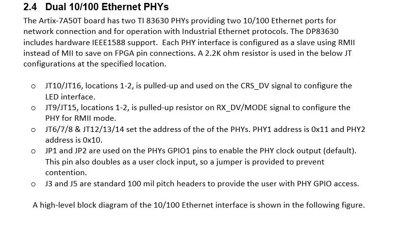

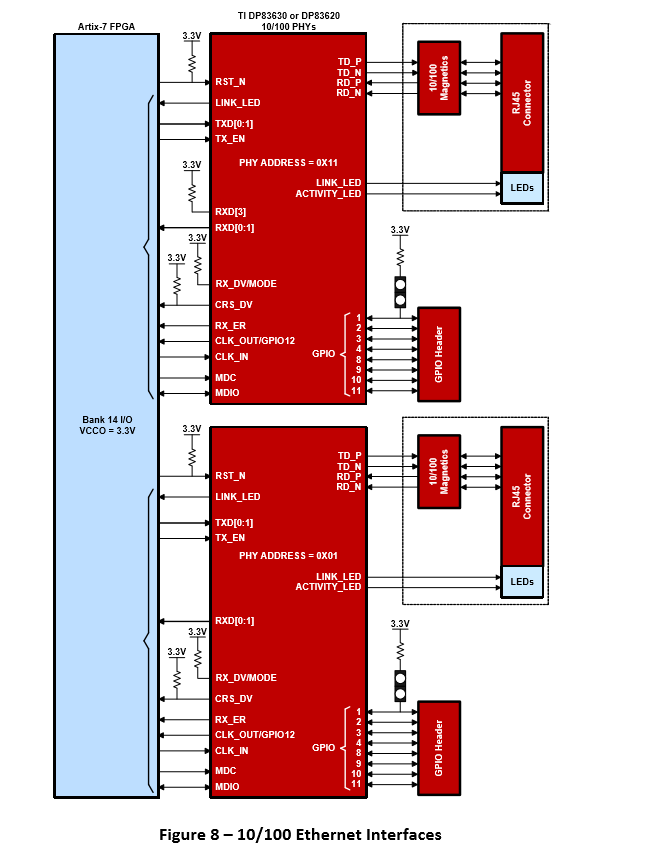

genommen habe. Meine PHY_Adresse sollte 0x01(Siehe Bild2) sein und der
Register 0x00 (Basic Mode Control Register).
Leider Passiert hier nichts, Loopback oder Powerdown kann ich nicht
einstellen anscheinend liegt das Problem hier aber ich verstehe nicht
warum.
Es gibt nicht viel Info über mein Board für den PHY (Siehe Bild1 und
BILD2) deshalb hab ich die Konfiguration Info aus der /dp83630.pdf für
den MDIO geholt.

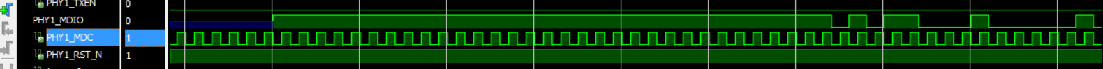

Ich bin jetzt am Oszi um zu bestätigen was in der Simulation läuft für
die MDIO Kommunikation mit dem Phy.
Beim Oszi bekomme ich genau das angezeigt was in der Simulation
läuft(Siehe Bild3 teil 1 und teil 2).
32x"1" 01 01 10001 00000 10 001010010000000
Genau diese Bit Folge wollte ich auch als Test und ich hallte mich an
die 10ns Setup zeit

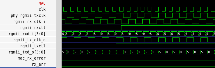

von Strubi (Gast)
Moin,
Präambel is in der Tat kaputt, schau dir doch mal die RGMII-Signale
direkt an. Hab mal n Bild angehängt, wie's im simulierten Loopback
aussehen sollte.

Gestern hab ich ein kleinen Schritt nach vorne gemacht. Also was in dem
User Guide vom Board steht das die PHY Adresse 0x11 und 0x01 ist stimmt
nicht :D
Für den Artix 750T Eval Kit sind die PHY Adressen  PHY1 0x13 und PHY2
0x12. Das hab ich irgendwo in einer Schema vom Board gefunden ganz am
Rande und anders Beschrieben als rmii slave adresse.
Ich verstehe nicht wie können Sie in dem User Guide so eine falsche
Information veröffentlichen ? (Und Avnet finde ich schon  seriös als
eine Firma)

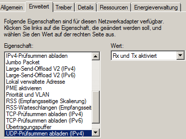

von Duke Scarring (Gast)
Jasko M. schrieb:
> weißt du wie man es umkonfigurieren kann ?
Das höngt von Deimen Betriebssystem ab.
Testweise würde ich die ganzen 'Checksum offloading' Sachen
deaktivieren.
Duke
