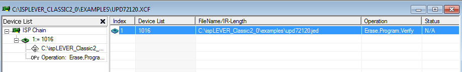

ich möchte die ispLSI1032E über JTAG programmieren.
Die IC wird problemlos per JTAG-Scan richtig erkannt.
Beim Programmieren kommt folgender Fehler:

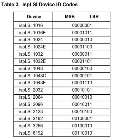

Die Device-ID sollte 0D sein ist aber 06.
Evtl. fehlt da ein Bit: (0x06 << 1 )| 1 = 0x0D ??

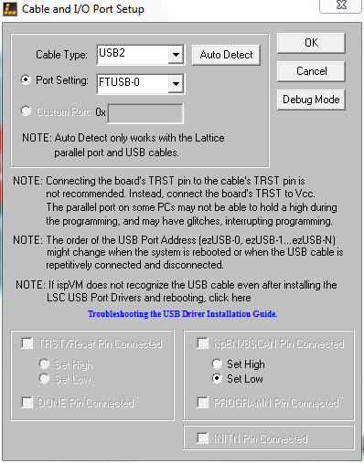

Ich verwende ein FT2232H-Modul als Programmieradpater. Ein Parallelport
steht  hier nicht zur Verfügung.
ispEN liegt per Draht auf Masse da dieses Signal nicht angesteuert wird.
Komisch ist nun, dass der Scan Chain das CPLD richtig erkennt aber der
Befehl "Display ID" nicht funktioniert (s.o.).
Ich habe auf einem alten XP-Rechner mit Parallelport das auch nochmal
ausprobiert. Dort funktioniert alles.

> Fragt "Display ID" denn tatsächlich den IDCODE ab, oder irgendeine
> andere ID? "SDR 8   TDI(FF)" ist ja ein bisschen kurz für den IDCODE...
Ist die ID von Scan Chain die gleiche wie bei Display ID?
Die ID's sind hier nur 8-Bit breit.

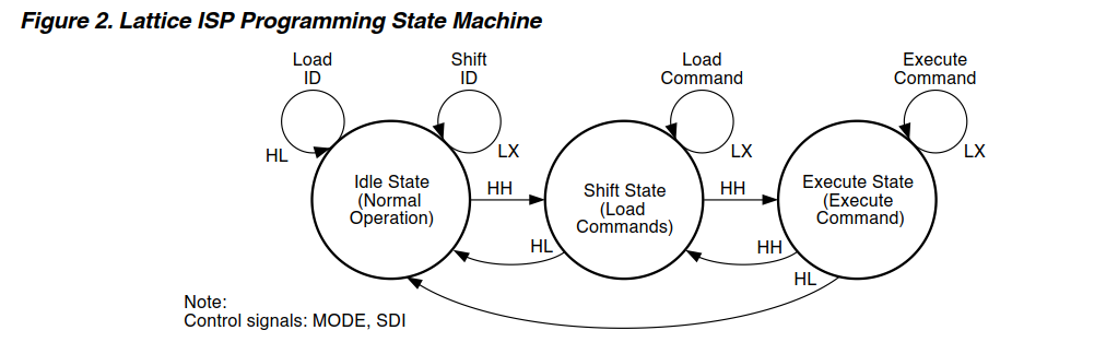

Noch eine Korrektur:
Die ispLSI1000er haben kein JTAG sondern verwenden die propri-
etary Lattice ISP State Machine.

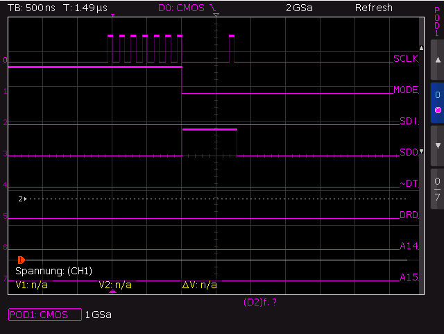

Ich habe das Get ID Timing aufgezeichnet.
Gleiches Ergebnis bei Scan Chain und READ ID.
Leider kann ich das Ergebnis nicht richtig verstehen:
1. Mode=1, 7 Takte -> ID wird in das Shift-Register eingeschrieben (LOAD
ID)
2. Mode=0, b0 von der ID liegt an SDO
3. nur ein (?) Takt, b1 von der ID liegt an SDO (ShiftID)
Warum nur 1 Takt?
