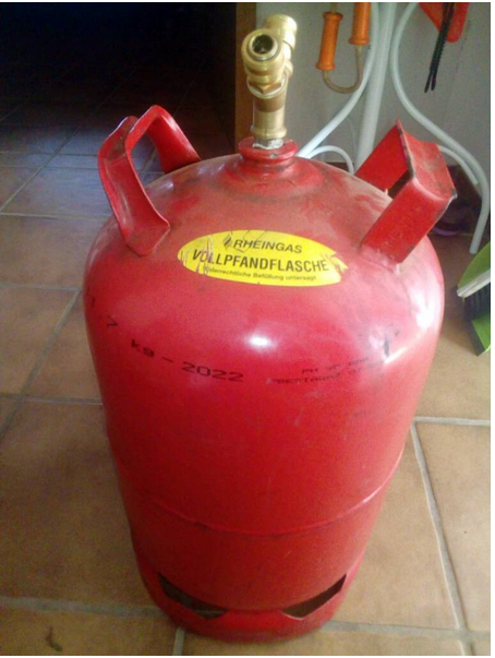

Liebe Kollegen, welches Gewinde hat das untere Ende des Y-Stücks, was in der 11 kg Propangasflasche auf dem Bild (heruntergeladen aus dem Netz) eingeschraubt ist? Bitte, keine Diskussion über Sicherheit, Vorschriften, Etc. Die Maße vom Gewinde, an das der Druckminderer geschraubt wird, sind schon klar (W21,8 x 1/14 Zoll Linksgewinde). Ich benötige den Gewindemaß vom Gewinde auf der Flasche selbst. Vielen Dank für eure Antworten! Schöne Grüße Karel Nachtrag: Entschuldigung für die Dateigröße. Nachträglich, nach dem Abschicken des Beitrags, kann ich das Bild nicht mehr verändern :-(

Cyborg schrieb: > das wird wohl handelsübliches Rohrgewinde 1/2 oder 3/4 Zoll > mit Rechtsgewinde sein. Kaum. Das ist eine Gasflsche. Ventileingang und Ventilausgang sind gleich und laut DIN EN 15202 W 21,80 × 1/14" Linksgewinde. Chris D. schrieb: > ist nur eine Propangasflasche, die offenbar als preiswerter > Druckspeicher fungieren soll. Ganz schön blöd, die halten ja kaum was aus, weil der Druck bei Propan nicht so besonders hoch werden kann, es wird ja schnell flüssig.
Toni Tester schrieb: > Diesem Posting Beitrag "Re: Gewinde in Gasflasche? Art? Größe?" nach > handelt es sich bei Propangasflaschen wohl um ein "25E großkonisch" - > sollte auf jeden Fall schon mal weiter helfen. Antwort schon selbst gefunden - so sollte es sein :-) Ja, M25x2 scheint zu passen. Wozu so ein µC-Forum doch gut ist :-) Darf ich fragen, was es werden soll? Michael B. schrieb: > Ganz schön blöd, die halten ja kaum was aus, weil der Druck bei Propan > nicht so besonders hoch werden kann, es wird ja schnell flüssig. Für diese Zwecke ist das aber ausreichend. Der Prüfdruck liegt mWn bei 30bar (steht zumindest auch auf meinen Flaschen). Für das Hauswasserwerk oder normale Druckluft reicht das.

Liebe Kollegen, danke für eure Beiträge, vorallem für die konstruktiven :-) Es scheint tatsächlich nach M25x2 Großkonisch. In Russland würde man ein G3/4" (zylindrisch) reingeschraubt bekommen. Hier im Westen Europas suche ich nach einem passenden Adapterstück auf G3/4" :-) Man kann das Thema schließen Karel

Viel Falsches ist im Thread zu lesen, leider. Einschraubstutzen von Gasflaschen: Für die klassischen Standard-Flaschen gibt es drei Gewinde, alle haben 1/14" (1,81429 mm) Steigung: 17E, 25E und 28E vulgo kleinkonisch (17E) W 19,8 × 1/14 keg DIN 477 ISO 11363 – 17E und 25E kegeliges Gewinde zur Verbindung von Ventilen mit Gasflaschen – Teil 1: Anforderungen (ISO 11363-1:2010) DIN EN ISO 11116 vulgo großkonisch (25E): W 28,8 × 1/14 keg oder con DIN 477 ISO 11363 DIN EN 629 ISO 10920 W 31,3 × 1/14 keg oder con (28E) (Acetylen) DIN 477-7 Und leider wird bei den Gewinden viel gerundet, woher kommen eigentlich die mm-Zahlen? sind das 19,8 0,77952" vermutlich 25/ 32" 19,84375 21,8 0,85826" vermutlich 55/ 64" 21,82813 28,8 1,13385" vermutlich 145/128" 28,79999 oder 144/128=9/8" (28,575) 31,3 1,23228" vermutlich 79/ 64" 31,35312 müsste dann aber 31,4 aufgerundet werden, oder 80/64=5/4" (31,750) oder 78/64=39/32" (30,95625) 80,0 3,14960" vermutlich 25/ 16" 79,37500 oder 101/32" (80,1688) oder 51/16" Warum gibt man nicht alles zöllig (55/64x1/14) oder alles metrisch (21,83x1,814) an? Die modernen metrischen M 18,0 × 1,5 DIN 477 und M 25,0 × 2,0 DIN 477 findet man wo verwendet? Ich vermute mal bei den 300/450-bar-Flaschen. Die schraubbaren Schutzkappen haben übrigens W 80 x 1⁄11 DIN EN 962. Steigung 25,4/11=2,30909 Literatur: https://www.sadot-sy.com/uploaded/download/ZS10020_DE_RevB.pdf https://taucher.net/forum-angaben_zum_25e-gewinde-ioz38950 https://de.industryarena.com/forum/25e-bzw-17-e-gewinde--51195.html

Besserwisser schrieb: > dürfte ein gerades (paralleles) G7/8" oder kegeliges (konisches) R? oder > Rc? Whitworth-Rohrgewinde passen. Die 11kg-Flaschen haben ein konisches (BSPT) R1/2" Gewinde, genauer Rp1/2" weil Innengewinde. Zumindest die, die ich hier grad auf dem Tisch habe. Da kann man noch soviel mit fünf Stellen nach dem Komma diskutieren (frei nach Gauß: In nichts zeigt sich der Mangel an mathematischer Bildung mehr als in einer übertrieben genauen Rechnung.), die Bezeichnung von Rohren und Rohrgewinden hat schon lange nichts mehr mit den tatsächlichen Maßen zu tun. Also wie immer, Tippgeber ignorieren, Flasche nehmen und nachmessen. Die Bezeichnung findet man dann in einer Gewindetabelle.

DieFlasche hat zwei Gewinde: https://shop.gase-dopp.de/Propan-Ventil-kleinkonisch-17E-W218x1-14-LH-AG-KLF-DIN-477-1-Nr3-Messing Das am Ventilausgang ist bei brennbaren Gasen Links, das in der Flasche immer Rechts. Entweder Konisch dichtend Withworth oder Zylindrisch Metrisch mit O-Ring.
