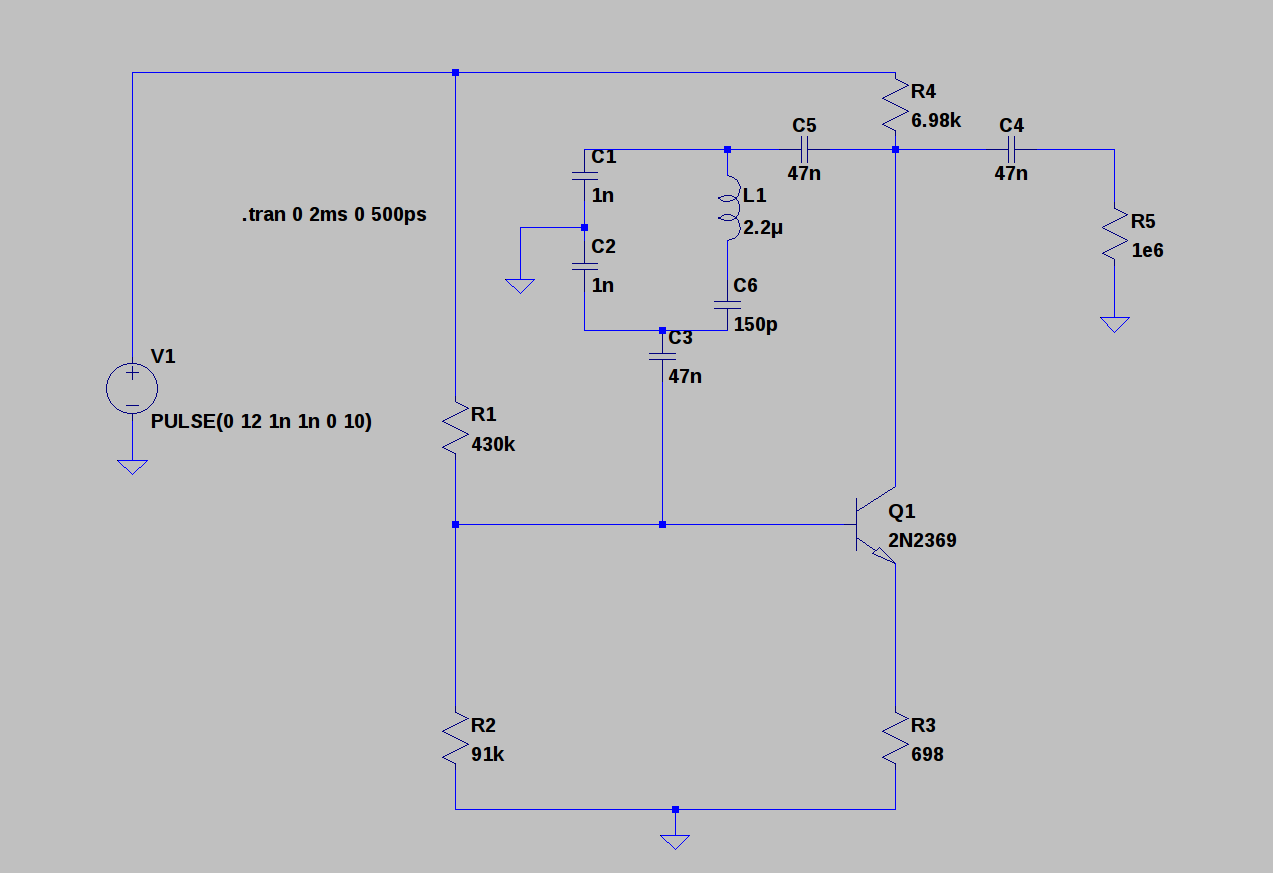

Hallo liebe Community,
ich darf zur Zeit in einem Praktikum meines Studiums verschiedene
Oszillatoren entwerfen und aufbauen.
Meine bisherigen Oszillatoren schwingen auch super nur das Trimmen der
Frequenz habe ich noch bei keinem richtig hinbekommen.
Vielleicht kann mir jemand sagen wo mein Denkfehler liegt.
Bei dem angehängten Clapp-Oszillator wollte ich z.B. einfach den C6
gegen eine Varicap tauschen, über einen 100k Koppelwiderstand eine
Spannungsquelle dran, dann den Rest des Schwingkreises an die neue
Kapazität anpassen und fertig.
Nur schwingt das ganze dann nicht mehr an.
Ich hoffe ihr könnt mir helfen.
Viele Grüße
Frederik

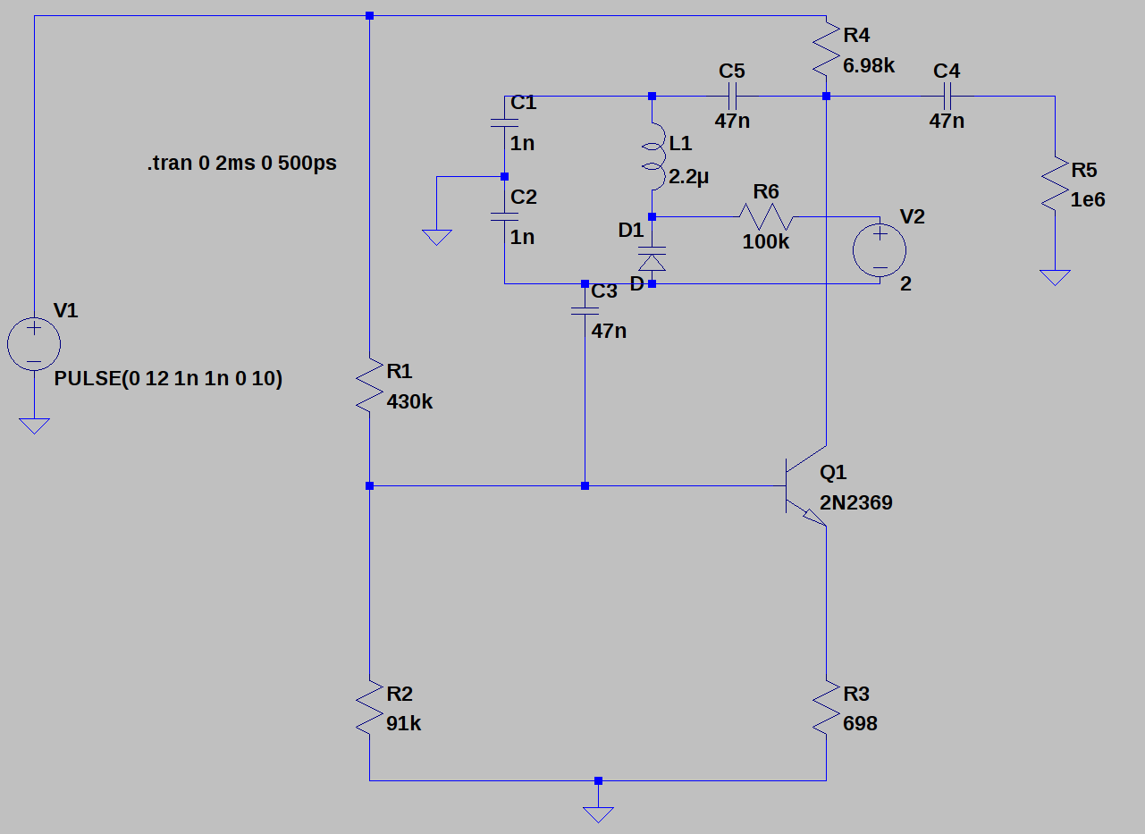

von Frederik R. (captaincaos)
Hallo Leute,
danke schon mal für das rege Interesse.
Ein Bild der Schaltung wie ich sie mir gedacht habe und wie es nicht
funktioniert habe ich angehängt.
Zum Thema Trimmkondensator oder Veränderbarer Spule muss ich dazu sagen,
dass die Lösung mit Varicap in meinem Fall vom Prof vorgegeben ist.
Wie sähe denn eine Lösung mit zwei Varicaps aus?
Frederik

von Wilhelm S. (wilhelmdk4tj)
Hallo zusammen;
Frage an die Gemeinde:
Muss man das so machen und sich dabei die Finger brechen?
Es gibt Kollektor- Emitter- und Basisschaltung bei Transistoren und
dem entsprechend bei Oszillatoren.
Warum musste sich Frederik die ungünstigste aller
Konfiguration aussuchen? War, ist das vorgegeben?
Dieser ungewöhnliche Transistor? Das wird aber SPICE wohl egal sein.
Ich habe mal meine Ideen angehangen so wie Funkamateure es zu machen
pflegen. In tausenden von Beispielen zu finden.
Wenn Frederik es auch mit einem FET machen kann, - ..soll, .. darf -
wird es noch etwas einfacher.
Ich sehe keinen Sinn darin, an dieser 'krüppeligen' Schaltung weiter
rum zu machen. Hier ein Haken, da eine Öse..??
Über meine Schaltungen möge man diskutieren; alle Werte - besonders
Widerstandswerte - sind aus dem Bauch. Mein Anliegen war erst nur mal,
Vorlagen zu geben, an denen man sich weiter orientieren kann.
@ Frederik:
Versuche mal meine Vorlagen und lasse SPICE rechnen.
'Tunen' kann man an vielen Stellen.
Vielleicht bist du dann schlauer.
Zur Erläuterung:
Bei 1 Kapazitätsdiode:
Ersetze bei Bild 1 und 2 C5 (C11) durch Bild 3
Bei 2 Kapazitätsdioden:
Ersetze bei Bild 2 C11 durch Bild 4.
Bei Bild 1 ersetze C5 durch Bild 4
Zusätzlich ist ein 100kOhm nach Masse notwendig, um den Gleichstromkreis
für die Dioden zu schliessen.
Bitte keinen Mecker, es geht um das Grundprinzip! Verbesserungen
gibt es mit Sicherheit ohne Ende..
73
Wilhelm

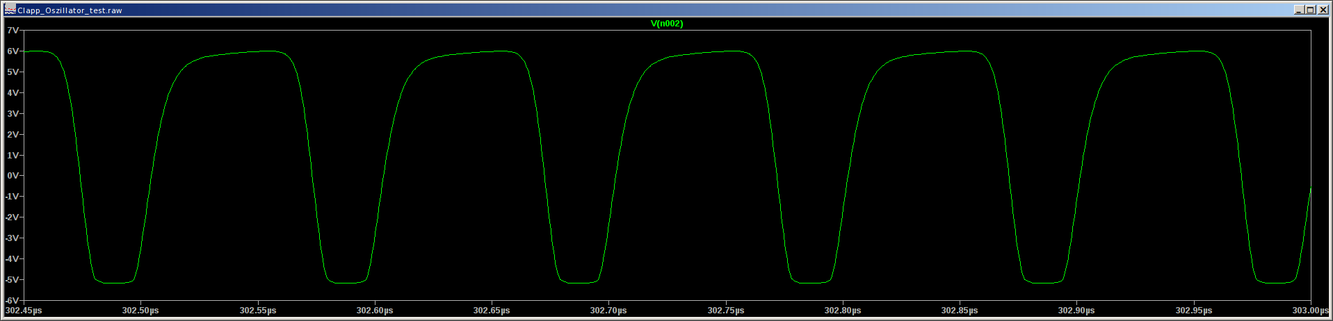

Hallo Leute,
zu der Frage von Wilhelm nach den Vorgaben:
Die genaue Aufgabe ist es je einen LC- und einen Quarz-Oszillator zu
bauen, diese sollen einen sauberen Sinus ausgeben und mit ca. 10MHz
schwingen. Der so zu sagen Zusatzteil der Aufgabe ist es die
Schwingkreise per Varaktordiode auf exakt 10MHz zu ziehen.
Beim Zusatzteil der Aufgabe hakt es eben.(Würden die Prüfung zwar auch
ohne bestehen, aber man will ja auch was lernen)

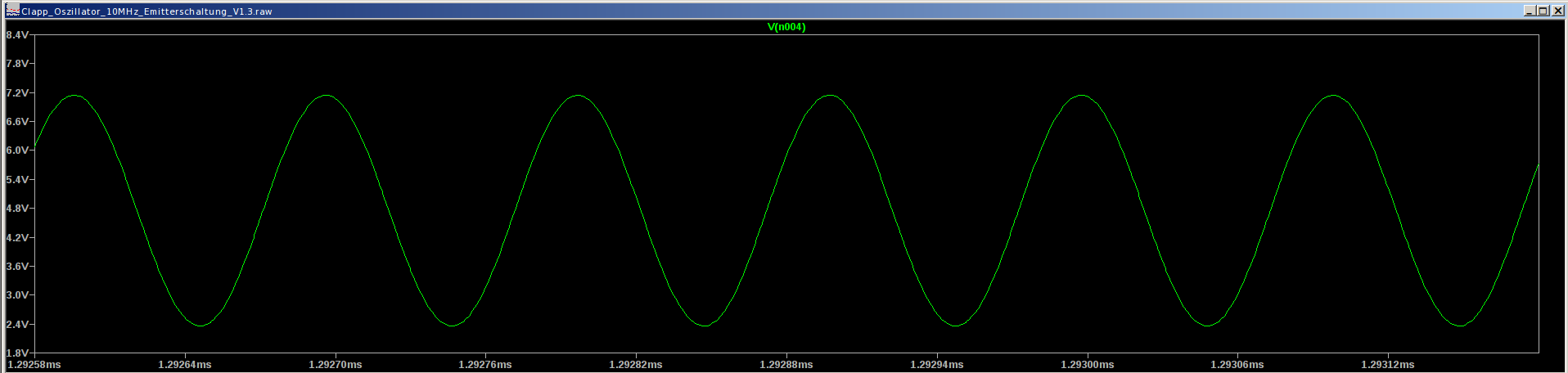

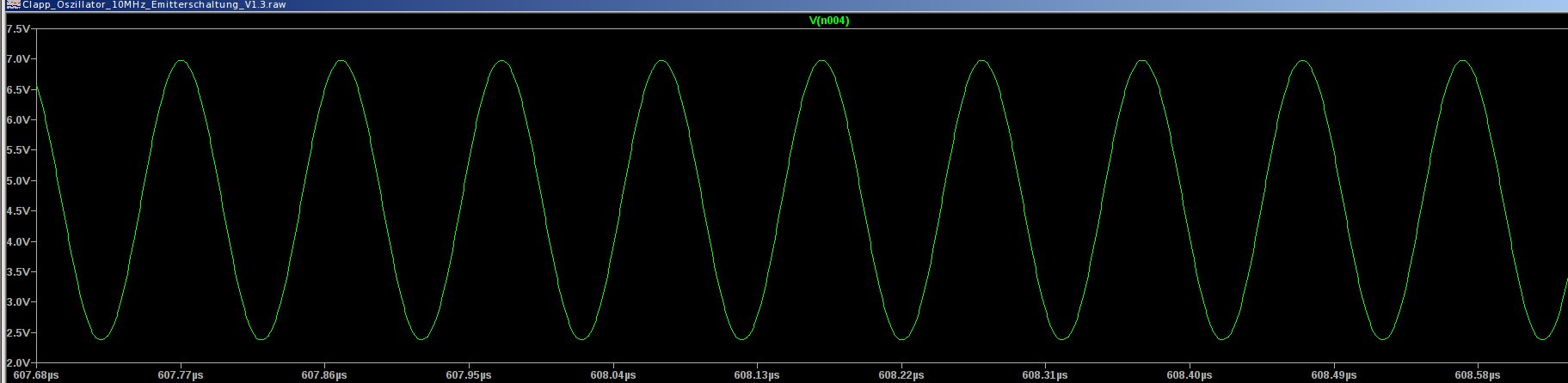

Ich habe die Schaltung von Wilhelm mal in Ltspice simuliert, aber einen
sauberen Sinus habe ich so nicht hinbekommen.
Dagegen hat die erste Schaltung die ich gepostet habe einwandfrei
funktoniert(siehe zweites Bild) sowohl in der Simulation als auch real
ca. -50dB auf der ersten Harmonischen.
Daher hatte ich gehofft diese Schaltung modifizieren zu können.
Frederik

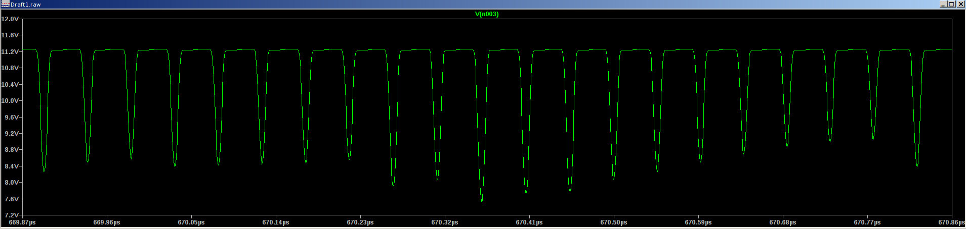

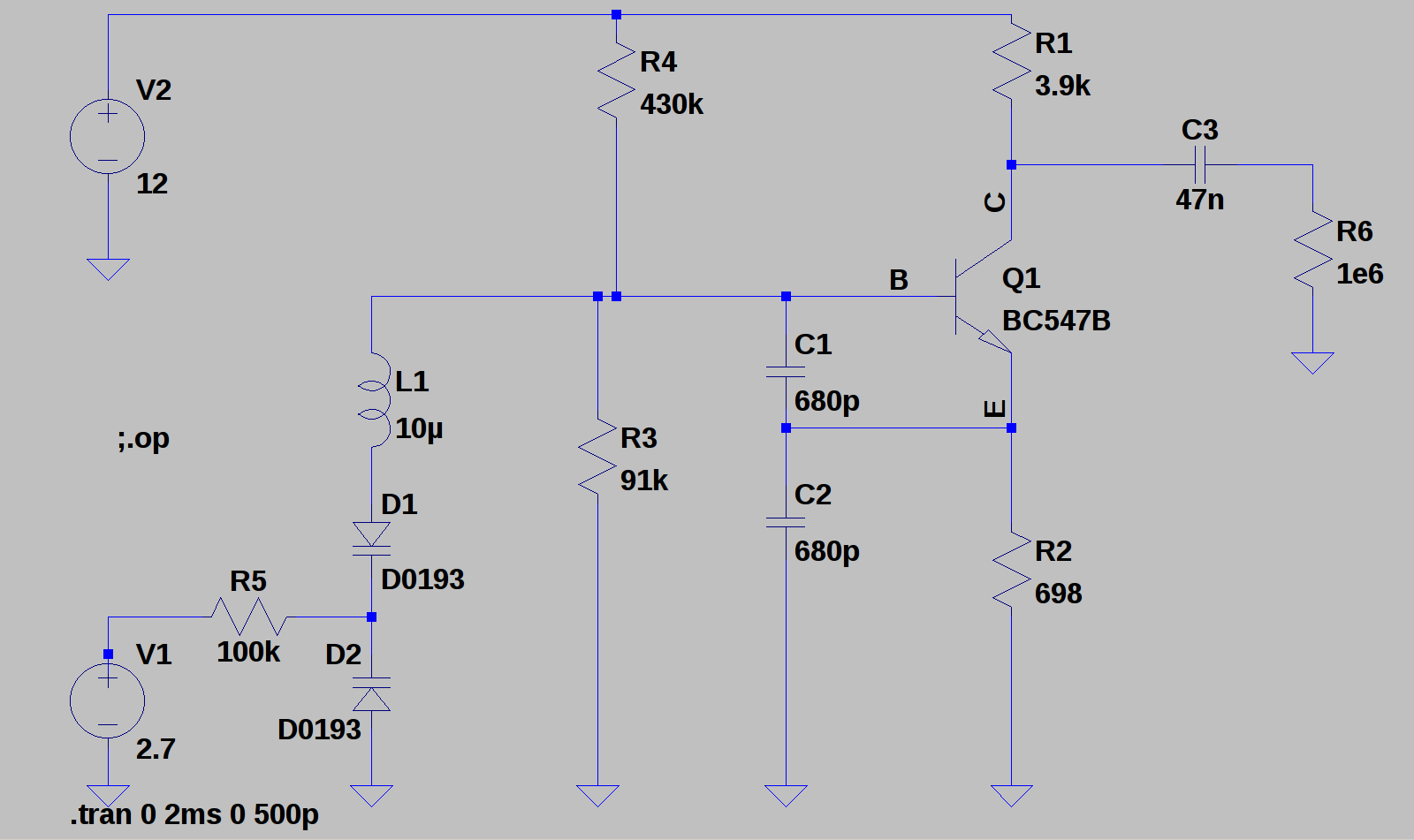

Hallo Leute,
nachdem ich mir das mit den antiseriellen varicaps noch mal angeschaut
habe bin ich zu einer Lösung gekommen und möchte sie euch nicht
vorenthalten.
R8 würde ich in diesem Fall als Poti ausführen. Damit lässt sich,
zumindest in der Simulation, die Frequenz von ca. 9.99MHz bei R8=0 Ohm
bis ca 10.2MHz bei R8=50 kOhm ziehen. Immerhin ein Bereich von 210 kHz.
Was mich allerdings noch interessieren würde ist, wie sich die
Gesamtkapazität der antiseriellen varicaps berechnen lässt.
Frederik
Hallo Frederik,
Bei deinem Beispel fehlt aber das Abstimmen.
Das Einfachste zuerst:
Die Dioden liegen HF-mässig in Serie, die Kapazizät
halbiert sich also.
Ich gehe mal davon aus, dass du meine Schaltung 1
aufgebaut hast. Bin erstaunt, dass das so überhaupt
geschwungen hat.. ,-)
Ich schrieb doch schon, dass alle Werte aus dem Bauch sind.
Der Oszillator eckt oben an. Wohl zuviel Verstärkung.
Du kannst doch mit SPICE rechnen.
Abhilfe, Möglichkeiten:
R1 größer machen -> vermindert den Strom
R3 größer machen -> vermindert den Strom
C3 größer machen -> vermindert die Rückkopplung
Das wären schon mal 3 Stellen, an denen du 'tunen' könntest.
Wäre doch gelacht, wenn man so ein dummes Ding nicht zum
Arbeiten bringen würde.
Ich hoffe, du hast mitbekommen, dass meine Konfiguration(en)
viel einfacher zu realisieren sind.
73
Wilhelm
von Hp M. (nachtmix)
Überhaupt nicht.
Die Dioden hängen immer noch in der Luft und laufen mit

von DH1AKF W. (wolfgang_kiefer) Benutzerseite
Hallo Frederik,
parallel zu C6 fehlt ein Widerstand, z.B. 1 MOhm. Sonst bekommt D1 keine
Gleichspannung. Den Verbindungspunkt von R7 und R8 muss man aus dem
gleichen Grund mit Masse (-) verbinden.

Wie würde sich denn die Kapazität der Dioden im Beispiel von Wilhelm
berechnen?
Z.b. für BB640 bei 2V 54,5pF. Kann ich die Dioden dann bei 2V angelegter
Spannung als eine Reihenschaltung aus zwei Kapazitäten mit 54,5pf sehen?
Muss dass für eine spätere Ausarbeitung auch berechnen können.
Frederik
von Günter Lenz (Gast)
Dann ist der Schwingkreis zu fest an den Transistor gekoppelt,
die Rückkopplung ist zu stark. Bei der Schaltung mit FET,
C6 und C7 vergrößern, so lange bis eine Sinuskurve entsteht,
wenn sie zu groß sind setzen irgendwann die Schwingungen aus.
Bei der Schaltung mit NPN-Transistor habe ich gute Erfahrungen
gemacht, wenn C2 = 5 * C3 ist. Da das gleiche Prinzip,
wenn die Kurve zu verzerrt ist, beide C2 und C3 vergrößern.
Wenn du an deine Schaltung die Varicap anschließen willst,
zwischen L1 und C6 und dann direkt nach Masse. Und lasse
C6 drann, verkleiner ihn nur.
hallo zusammen.
> zusätzlich ist ein 100kOhm nach Masse notwendig, um den
> Gleichstromkreis für die Dioden zu schliessen.
@ DH1AKF und Hp.M
Das hatte ich doch schon oben geschrieben!
Jungs, ich wollte hier keine komplette Lösung abgeben, sondern
Frederik in die richtige Richtung bringen!
Euch 'ja aber' Bären liebe ich heiss und innig.
Da wird um Punkt, Komma, mOhm und Femtofarad gekämpft!
Weiter oben schrieb ich..
Tut das; aber ich möchte NICHT!!! über irgendeinen Scheiss
diskutieren, der den TO nicht weiterbringt!
Ob ein C fehlt, man den Widerstand R? verändern könnte, einen anderen
Transistor nimmt, das alles bringt den TO nicht weiter.
@ Frederik
> bei 2V angelegter > Spannung als eine Reihenschaltung
Genau so ist das!
> Muss ich das für eine spätere Ausarbeitung auch berechnen können.
Ob du das musst, weiss ich nicht, berechnen ist wohl schwierig.
Zur Not gibt es immer noch die V/C - Kurve aus dem Datenblatt.
73
Wilhelm
Hallo Leute,
ich habe mit dem Vorschlag von Wilhelm mal weitergearbeitet, habe den
Oszillator ganz gut zum laufen gebracht.
Frequenz lässt sich auch schön ziehen...
...aber ich bekomme damit ums Verrecken kein sauberes Sinussignal.
Hat hier jemand Tipps für mich wie ich das besser hinbekomme?
Ein Filter wäre vielleicht eine Lösung, bin aber auch für andere
Vorschläge offen.
Edit: Um unnötige Fragen und Antworten nach dem Transistor Arbeitspunkt
zu vermeiden, hier mal wie ich ihn eingestellt habe.
Basis Emitter: ca. 0.65V
Kollektorspannung: ca. 6V
Frederik
Hallo Frederik,
sehe ich das richtig, dass du am Kollelktor auskoppelst?
Ist R6 deine Last, dein Messpunkt?
Wenn das so sein sollte, ist es falsch.
Der Transistor läuft in Kollektorschaltung, d.h. der
Kollektor liegt HF-mässig auf Masse. Das entspr. C ist
in meiner Schaltung eingezeichnet. Auskoppeln (messen) musst du am
Emitter, auch aus meinem Schaltbild ersichtlich!
Versuche das mal, und wenn dann die Kurvenform immer noch nicht
passt, mach mal C2 größer.
73
Wilhelm
Vergrößere mal schrittweise C1, dadurch wird der Rückkopplungsgrad
verringert, gleichzeitig der Einfluss der Basis- Emitter- Kapazität des
Transistors verkleinert (--> bessere Frequenzstabilität).
Was Wilhelm hier vorschlägt, ist nicht zielführend!
R1 weglassen, da kommt nie ein sauberes Signal raus, die
Erfahrung habe ich auch schon gemacht. Koppel am Emitter aus,
oder mit einer einzigen Windung auf der Spule.
R4 verkleinern, so etwa 60 kOhm, sonst stimmt der Arbetspunkt
nicht.
So ist es, daß hatte ich weiter oben auch schon geschrieben,
Ich hatte C1 = 5 * C2 vorgeschlagen.
von ArnoR (Gast)
Doch, er hat recht.
Beitrag "Re: Auskopplung aus Oszillator."
> verringert
Naja, die Schaltung hat keine Amplitudenstabilisierung. Man kann
natürlich am Arbeitspunkt oder am Rückkoppelgrad rumfummeln, bis mal was
halbwegs Brauchbares rauskommt, aber eine saubere Schwingung kann sich
nicht stabil einstellen, weil u.a. die Verstärkung temperaturabhängig
und versorgungsabhängig ist. Man kann aber einfach eine sanfte
Amplitudenbegrenzung einbauen und bekommt ein sauberes, stabiles Signal:
Beitrag "Re: Quarzoszillator: Amplitude festlegen"
Und wenn du parallel zu der Reihenschaltung D1 D2 noch
einen Kondensator schaltest, verbessert sich die Stabilität
noch weiter, aber der Abstimmbereich verringert sich dann
und die Frequenz wird kleiner. Du müßtest dann die
Induktivität der Spule etwas verringern.

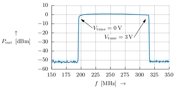

von Tobias P. (hubertus)
Wilhelm S. schrieb:
> Die von Arno vorgeschlagene Amplitudenstabilisierung wird wohl
> nicht nötig sein, durch einen vernünftigen Arbeitspunkt für den
> Transistor werden sich durch Spannungs- und Strombegrenzung
> wird sich das von selbst einstellen.
Das kommt drauf an; ich habe festgestellt dass sich bei meinem VCO mit
Abstimmbereich 180..220 MHz die Amplitudenregelung mittels zweier
Schottkydioden bewährt hat.
a) die insgesamt kleinere Schwingkreisspannung kann die Varaktoren nicht
in den leitenden Bereich treiben
b) da die Rückkopplung frequenzabhängig ist, ergibt sich eine über die
Frequenz sehr stark schwankende Amplitude. Mit den Begrenzerdioden wird
der Verlauf viel flacher. Ich konnte so einen VCO züchten, dessen
Amplitude über den ganzen Bereich weniger als 1 dB Welligkeit hat - das
geht nicht ohne Begrenzerdioden!
P.S. ja habe mich in der letzten Zeit sehr eingehend mit Oszillatoren,
insbesondere VCOs in Colpitts-Schaltung, befasst. Aber noch immer habe
ich keine Formel für C1 und C2 gefunden. Ich simuliere in SPICE jeweils
den open loop gain (d.h. Oszillator bei der Rückkopplung vom Emitter
auftrennen und dort eine Spannungsquelle anschliessen) und finde C1 und
C2 jeweils so, indem ich die beiden Bedingungen
- open loop gain 1..3 dB
- C1*C2/(C1 + C2) entspricht der nötigen Schwingkreiskapazität
erfülle. 2 Bedingungen, 2 Freiheitsgrade, das passt ;-) Allerdings
verändert sich der Loop gain leider, wenn man die Rückkopplung wieder
schliesst, weil der Emitterfolger (bzw. Sourcefolger im Fall eines JFET)
belastet wird. Dann empfiehlt sich allenfalls noch ein Goral-Oszillator.
Dieser hat den Vorteil, dass sein Ausgang eher wie eine Spannungsquelle
aussieht, und man kann mittels eines Widerstands den Loop gain präzise
einstellen. Die Auskopplung kann über einen Spannungsteiler geschehen,
und damit kann man dann auch gleich einen 50 Ohm Ausgang realisieren :-)
Noch ein Tipp. Die HF-Spannung sollte, bei 12V Betriebsspannung,
am Emitter nicht größer als 2V sein, wenn doch, dann C1 und C2
größer machen. An den Varicap stellt sich dann, je nach Güte
der Spule, eine HF-Spannung bis zu 20V ein. Die Abstimmgleichspannung
muß dann also größer als 20V sein.
Das bedeutet aber Dämpfung, die Schwingkreisgüte wird schlechter
und damit wird auch die Frequenzstabilität schlechter.

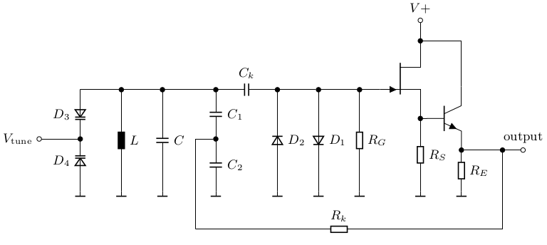

Zweifelsohne. Man muss malt eine gute Spule benutzen, dann kann man das
Q in einigermassen brauchbare Regionen bringen. Egal wie man es macht,
das Phasenrauschen wird durch Begrenzungseffekte immer verschlechtert.
Allerdings hat die im Anhang gezeigte Schaltung die Eigenschaft, dass
die Dioden nicht die Schwingkreisspannung begrenzen, sondern durch
Gleichrichtung den Kondensator Ck aufladen. Je höher er geladen wird,
umso geringer wird die Verstärkung des JFET. Dadurch erhält man eine
einfache Verstärkungsregelung.
N.B. 1: den Kondensator C kann man ganz weglassen, die
Schwingkreiskapazität besteht dann nur noch aus C1 und C2 und den
Varaktoren.
N.B. 2: man kann die Reihenfolge von Ck und dem kapazitiven Teiler C1/C2
tauschen, dann besteht die Schwingkreiskapazität nur noch aus den
Varaktoren (wenn man annimmt, dass Ck klein ist). Man erzielt dabei eine
immer bessere Entkopplung von den Transistorparametern, und je nach
Bedarf erzielt man verschieden grosse Abstimmbereiche.
Im Anhang noch ein Bild, wo ich das Ausgangssignal meines VCOs mit der
Maxhold-Funktion des Speckies gemessen habe. Man erkennt, wie es schön
flach ist. Leider hat der Oszillator genau das von mir weiter oben
beschriebene Problem, dass die Schwingkreisspannung trotz Regelung
etwas zu hoch ist, und bei Vtune = 0V wird dadurch das Phasenrauschen
schlecht, weil der obere Varaktor ein wenig zu leiten beginnt. Wenn man
aber mit Vtune nicht bis 0V herunter geht, sondern bis ca. 0.2..0.3V,
dann verschwindet das Problem, weil dann alle Varaktoren immer im
Sperrbereich sind. Das Phasenrauschen ist dann auch sehr gut. Das Q des
Schwingkreises wird im Wesentlichen von den Varaktoren bestimmt, da dies
die schlechtesten Elemente sind (selbst wenn man gute raus sucht :-)),
denn
Ich habe mich dann damit abgefunden, dass der VCO einfach nicht bis 0V
herunter kann (wie gesagt, er schwingt auch bei Vtune=0 sicher, aber mit
schlechten Phasenrauschen), aber schöner wäre natürlich wenn das ginge.
Daher meine Frage ob man die Schwingkreisspannung noch mit einem
weiteren Trick reduzieren könnte.

Es fehlt das (Ent)koppel-C zwischen Hochpunkt Spule und
Basis-Spannungsteiler. Es darf nicht sein, dass der Hochpunkt der
Var-Caps von der Basisspannung abhängig ist. Dann natürlich
100k bis 1M über die Kapazitätsdioden oder über den gesamten
Schwingkreis. Fragt mich nicht, was besser ist.
Wie Helmut schon  schrieb, ist R1 eigentlich
überflüssig -> 'Angst'-R, 100 Ohm sind mehr als ausreichend.
'Angst' bedeutet Strombegrenzung. 3k9 ist entschieden zuviel!
Das C nach Masse ist das Maß der Dinge! Kollektorschaltung!->Masse
Ich frage mich, wie du an die 3k9 kommst. Ich denke, du warst
immer noch bei der Auskopplung am Kollektor.
Du solltest den Arbeitspunkt überarbeiten:
R1 = 93k, nimmt 100k, dann spiele mit R4, sieh zu, ob mehr
Strom deinen erwünschten Sinus besser oder schlechter werden lässt.
Den Strom musst du ja nicht direkt messen.
Aber: Spannung Ub an der Basis durch Spannungsteiler
vorgegeben. Ue = Ub-0,7. Ue/Re -> Ic.
Das Auskoppel-C am Emitter kann auch viel kleiner als 1nF sein.
Das hängt vom Eingangswiderstand der nächsten Stufe ab.
So wie es mir darstellt, ist das Schlimme, dass du nur rechnest,
nie eine Live-Schaltung vor Augen gehabt hast.
Hast du dir schon mal an einem Lötkolben die Finger verbrannt?
Ich hoffe, ich tue dir nicht unrecht.
