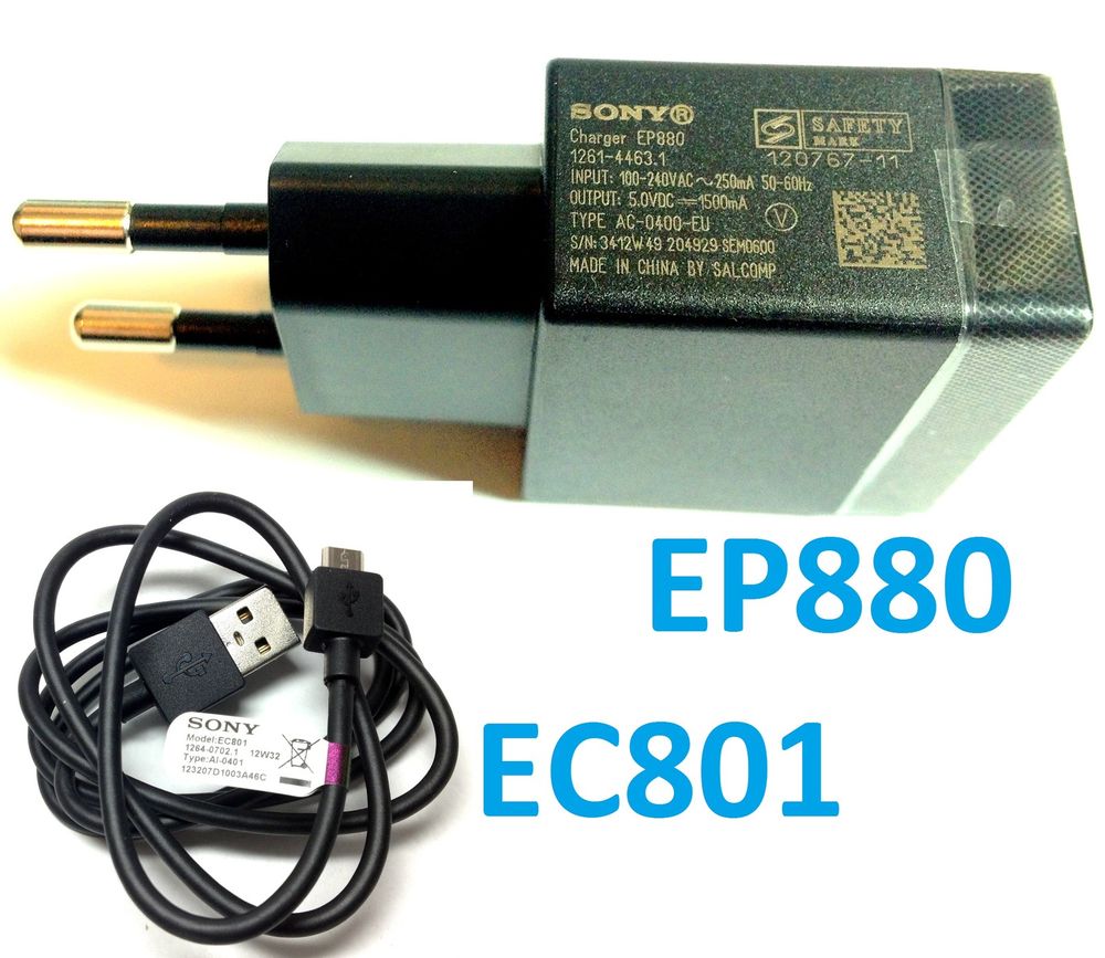

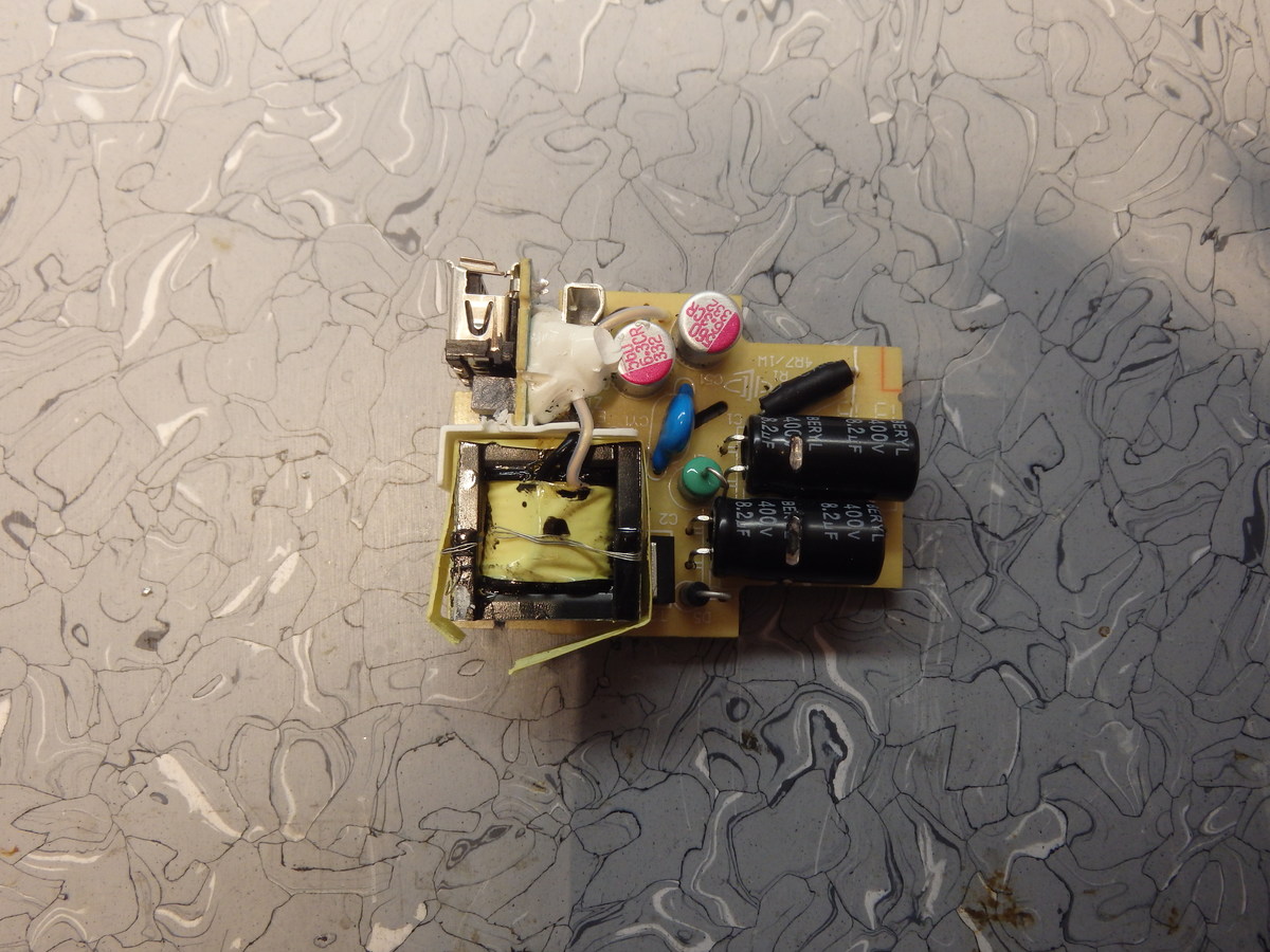

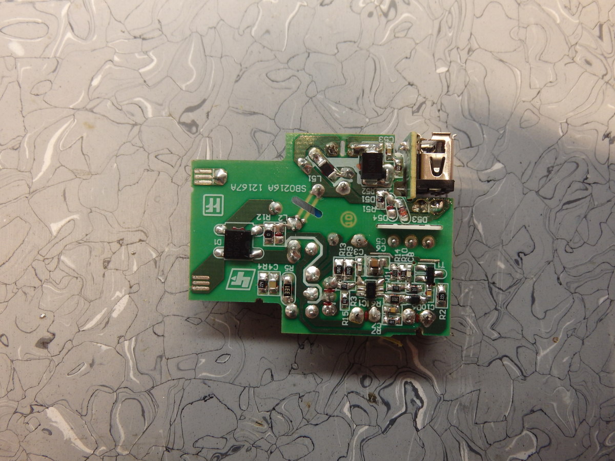

Hallo U.M.
anbei befinden sich die Fotos zum USB Ladegerät EP880 von der Firma
Sony.
Die Trennung zwischen PRI zu SEC schaut recht ordentlich aus (min. 5mm).
Betrachtet man hingegen die Abstände PRI zu AUX Wicklung (4 LötPins im
unteren Bereich des Fotos, davon sind die 2 äußersten PINs die PRI und
die inneren Pins die AUX Wicklung) sind das nie und nimmer 1,5mm.
Auch der verwendete Schalttransistor im TO220 weißt nicht die Abstände
zwischen Kollektor und Emitter auf.
Okay, jetzt könnte man sagen, dass in Bezug auf Funktionsisolierung die
Norm keine Abstände vorschreibt, solang die Spannungsfestigkeitsprüfung
wie oben beschrieben eingehalten wird. Kann ich aber auf Anhieb nicht
feststellen.
Grüße
Bernhard
das finde ich auch.
Wo der Y-Kond. ist, hat man trotz recht ordentlichem Abstand noch die
Kriechstrecke mit dem Schlitz verlängert.
An der andern engen Stelle, wo D53, D54 sind, wird die Luft- und
Kriechstrecke durch das durchgesteckte Plastikteil, deutlich verlängert
> feststellen.
Naja, da muß man ja in einem gut verschlossenem Gehäuse auch nicht mit
dem sonst üblichen Verschmutzungsgrad 2 rechnen.
Mit Verschmutzungsgrad 1 darf die Kriechstrecke für 250V AC unter unter
1mm liegen.
