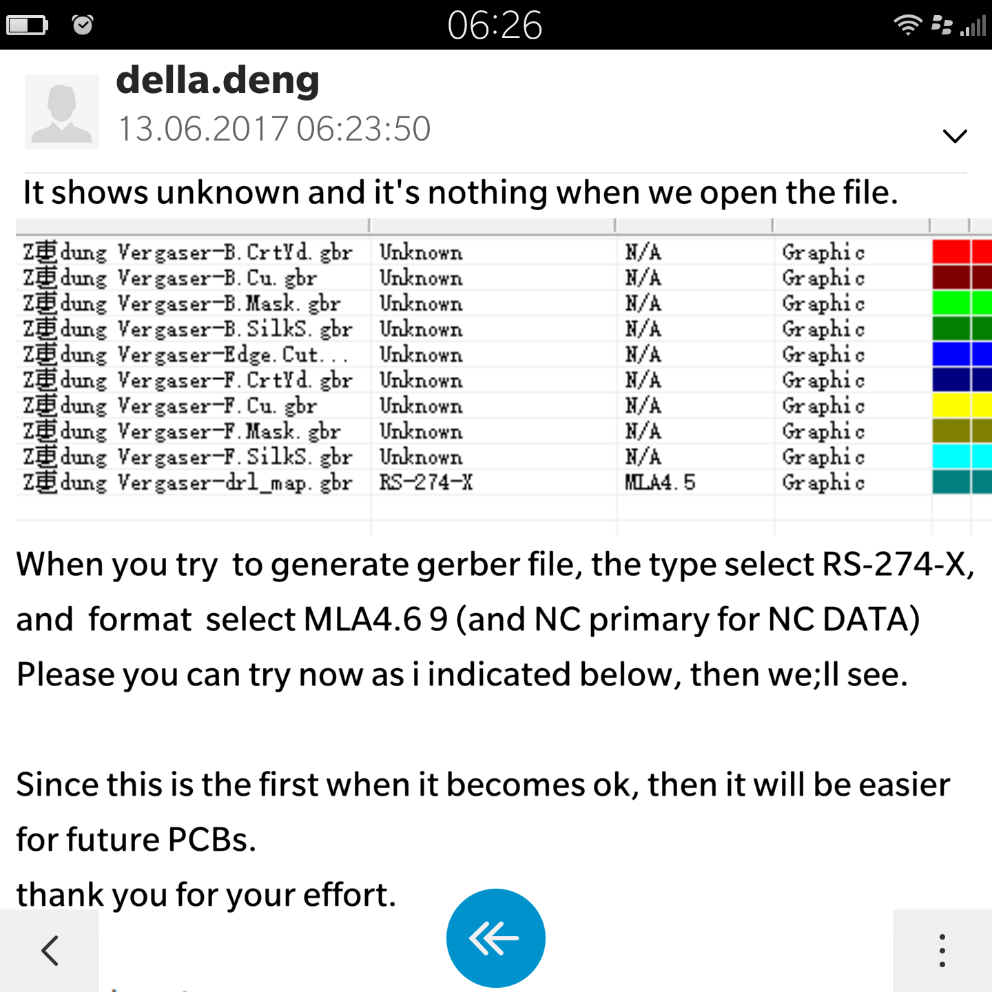

Hallo, ich habe ein Problem. Ich komme nicht aus dem Programmierbereich und auch nicht aus dem PCB Bereich. Was mich aber bisher nicht gehindert hat, sich in das Thema PCB erstellung rein zu kämpfen. Ich habe mit Kicad angefangen und mich in den letzten Wochen hart eingearbeitet, sofern es die Zeit zuließ. Nun war es soweit, ich wollte vorgestern meine allererste Platine ordern. Nach dem schauen und lesen diverser Anleitungen, war ich mir relativ sicher, die richten Daten erzeugt zu haben. Also ab zum Chinesen damit... Jetzt moppert die gute Frau immer herum, dass dies keine Gerber Dateien seien. Die Endungen der Dateien sind laut Google und Wikipedia definitiv Gerber. gtl, gbl, gbr, usw... Allerdings scheint dies das falsche Format zu sein. In KiCad habe ich nichts gefunden, wo man das Format auswählen kann. Dort kann man anscheinend nur pauschal "Gerber" wählen. Wie bekomme ich die Dateien in das geforderte RS-274-X Format? Wo kann man dies auswählen? Ich habe einem anderen thread hier gelesen, wo der TE alle Dateien mit .gbr am Ende hatte. Dies ist bei mir nicht so. Aber ich weiß halt leider nicht warum. Ich weiß auch nicht, wie ich das Format der Dateien in KiCad abfragen könnte... Hier der Link: Beitrag "KiCAD: Welche Gerber Files zum PCB Hersteller?" Vielleicht ist ja jemand so fit in diesem Bereich, dass er mir meinen Fehler aufzeigen kann. Vielen Dank im Voraus!

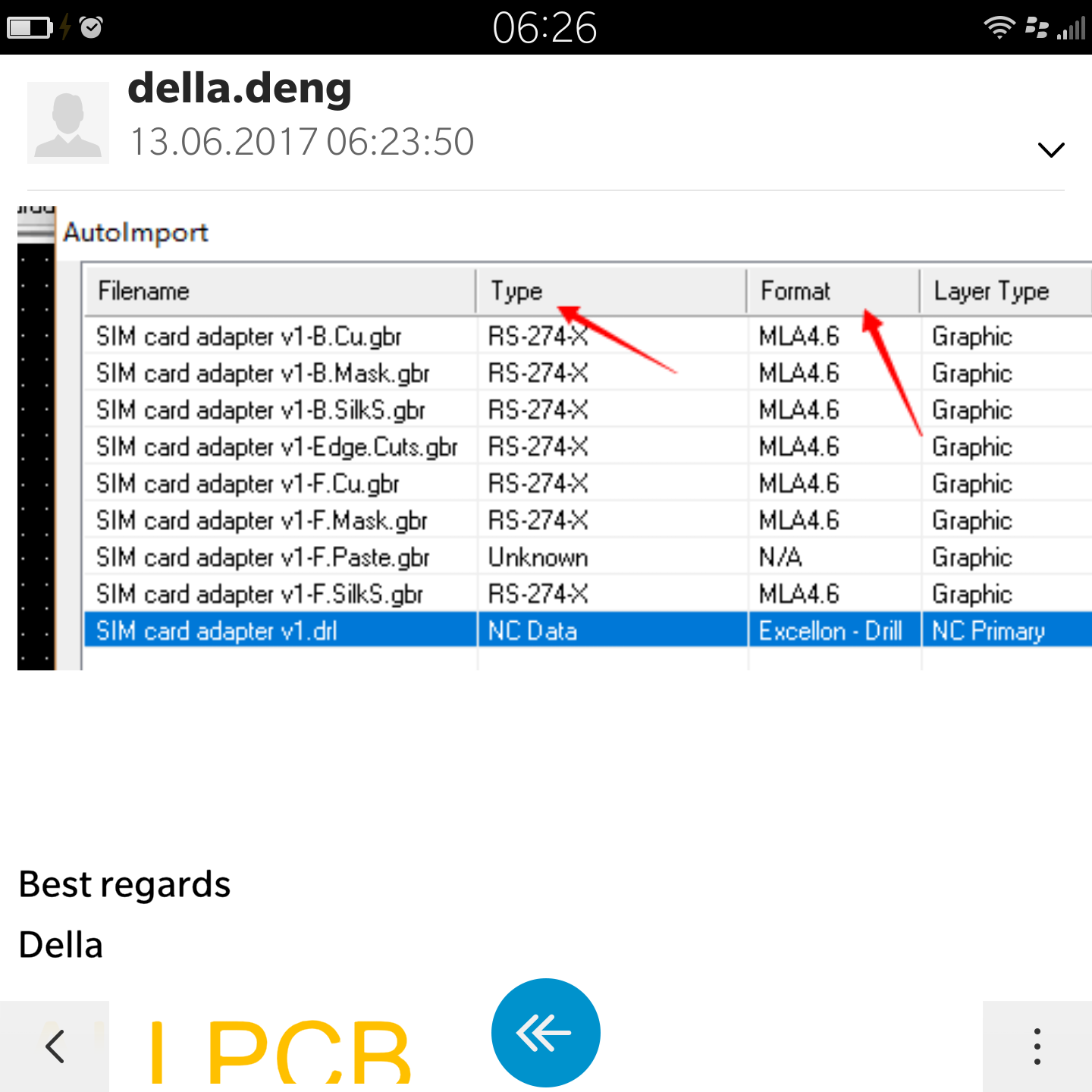

Hallo Hurra, mit dem Export Tool habe ich das ja gemacht, deshalb verstehe ich dies nicht. Ich habe mich an folgende Anleitung gehalten: https://www.youtube.com/watch?v=QuesTKp4EJk Angeschaut habe ich mir die Daten mit Gerbview in Kicad. Taugt das nichts? Wie ändere ich die Endungen und wie stelle ich sicher, dass das gefortete RS-274-X Format endsteht? Für mich liest es sich so, als wenn meine Dateien bereits Gerber sind, nachdem ich si mit der Esport funktion exportiert habe. Aber das "Format" nicht passt. Das muss man doch irgendwo ändern können. Oder for dem Export von KiCad irgendwo direkt auswählen können. Im Gerbview sieht absolut alles stimmig aus. Alle Lagen sind eindeutig und anscheinend fehlerfrei. Auch hier kann ich niergendwo das Format erkennen. So schauen meine Dateien aus:
So schauen die Daten in gerber-viewer.com aus. Also scheint alles zu passen. Bis auf das besagte Format. Und das verstehe ich nicht. Gibt es ein spezielles Forum für KiCad? Wenn ich bei elecrow die Größe eingebe, kosten die Platinen das doppelte vom jetzigen Kurs. Das würde mich ärgern. Die machen anscheinend Pauschalgrößen bis X. Über 5x10cm bin ich beides mal knapp drüber. 55x105mm. Ich wollte das Gehäuse so gut als möglich ausnutzen. Bezahlt habe ich bei allpcb.com auch schon. Und die Sachbearbeiterin kann mit meinen Daten nix anfangen. Ärgerliche Angelegenheit. :-(

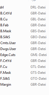

Hallo Christian. Christian K. schrieb: > Die Endungen der Dateien sind laut Google und Wikipedia definitiv > Gerber. gtl, gbl, gbr, usw... Dateiendungen sind lediglich eine Namenskonvention. Du kannst jeden Mist so umbenennen, dass er .gtl oder so am Ende hat. > > Allerdings scheint dies das falsche Format zu sein. In KiCad habe ich > nichts gefunden, wo man das Format auswählen kann. Dort kann man > anscheinend nur pauschal "Gerber" wählen. KiCad exportiert automatisch "extended Gerber" oder "extended Gerber mit Attributen". Vorausgesetzt Du hast wirklich "Gerber" exportiert. Schau besser nicht nach den Dateiendungen, sondern *schau Dir Gerberdaten einmal direkt mit einem Text-Editor an*. Lies Dir etwas über Gerberdaten durch. Vermutlich fällt Dir dann schnell auf, ob da was falsch ist. Siehe: https://www.mikrocontroller.net/articles/Gerber-Tools Wegen der Attribute: Dem CAM-Input in einer Leiterplattenfabrik sollte das aber egal sein. Wenn die die Attribute nicht verstehen, bekommen die nur eine Warnung, und der Rest wird eingelesen. Grundsätzlich sind Attribute nur eine Unterstützung und nicht zwingend Notwendig. Wegen der "Attribute" ist ein Haken in dem Fenster für die Gerbererzeugung zu wählen > > Ich habe einem anderen thread hier gelesen, wo der TE alle Dateien mit > .gbr am Ende hatte. So ist das auch. > Dies ist bei mir nicht so. Aber ich weiß halt leider > nicht warum. > Ich weiß auch nicht, wie ich das Format der Dateien in KiCad abfragen > könnte... In PCBnew > Datei > Plotten, und oben links "Gerber" wählen. Mit freundlichem Gruß: Bernd Wiebus alias dl1eic http://www.l02.de

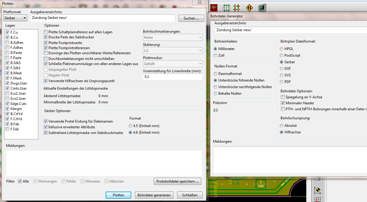

Bernd W. schrieb: > In PCBnew > Datei > Plotten, und oben links "Gerber" wählen. Und genau so habe ich es gemacht! Gleiches beim Drill schema. Ich lese mir erstmal Deinen Link durch. Irgendwas muss ich ja falsch gemacht haben oder irgendwie schief laufen... Danke euch!
Hallo Christian. Christian K. schrieb: > mit dem Export Tool habe ich das ja gemacht, deshalb verstehe ich dies > nicht. > Ich habe mich an folgende Anleitung gehalten: > https://www.youtube.com/watch?v=QuesTKp4EJk Ich bin nicht an meinem eigenen Rechner. Darum kann ich mir das Video nicht anschauen. > Für mich liest es sich so, als wenn meine Dateien bereits Gerber sind, > nachdem ich si mit der Esport funktion exportiert habe. Aber das > "Format" nicht passt. ??? Nicht "Export" sondern "Plotten"! Gerber Daten sind ein Vektor Format. Das wird halt "geplottet". ;O) > Im Gerbview sieht absolut alles stimmig aus. Alle Lagen sind eindeutig > und anscheinend fehlerfrei. Auch hier kann ich niergendwo das Format > erkennen. Schau Dir die angeblichen Gerberdaten doch mal direkt mit einem Text-Editor an. Es ist guter Stil, seine eigene Arbeit mit einem Gerber-Viewer zu überprüfen, der nicht zum System des Platinenlayoutprogrammes gehört, mit der man die Platinendaten erzeugt hat, allein um systematische Fehler zu minimieren. Eine Alternative wäre "Gerbv". Beim einlesen mal auf die Fehlermeldungen/Warnungen achten. > > So schauen meine Dateien aus: Das hilft nicht weiter. Du hättest besser eins der angeblichen "Gerberfiles" angehängt. Mit freundlichem Gruß: Bernd Wiebus alias dl1eic http://www.l02.de
Hallo Christian. Christian K. schrieb: > So schauen die Daten in gerber-viewer.com aus. Also scheint alles zu > passen. Bis auf das besagte Format. Und das verstehe ich nicht. > Ich kenne www.gerber-vier.com nicht. Keine Ahnung, ob die auch alternative Formate "Komentarlos" zeigen. > Gibt es ein spezielles Forum für KiCad? https://forum.kicad.info/ und https://groups.yahoo.com/neo/groups/kicad-users/info > Bezahlt habe ich bei allpcb.com auch schon. Doof. > Und die Sachbearbeiterin > kann mit meinen Daten nix anfangen. Ärgerliche Angelegenheit. :-( Was sagt die denn konkret? Sagt sie, wass das nach ihrer Meinung ist? Mit freundlichem Gruß: Bernd Wiebus alias dl1eic http://www.l02.de
Ja, ich habe geplottet. Oben hat der erste User von Export geschrieben. Da bin ich dann, vielleicht fälschlicherweise, davon ausgegangen, dass er plotten meint. Hier mal eine der CU Lagen. Die gute Frau sagt, dass sie sich entschuldigt dafür, dass die Dateien nicht öffnen kann, da sie als unbekannt (unknown) angezeigt werden. ziemlich genau dieser Wortlaut. Das mit dem bezahlen ist ein abwasch. Man füllt die Masken aus, lädt das zip.file hoch und jagt die Kohle raus. Ich wusste vorher ja nicht, dass es solch einen Stress geben kann.

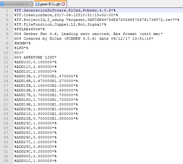

Hier noch im Editor geöffnet: Da steht Gerber Format 4.6 . Ist das wohl der Fehler? Da müsste dann sehr wahrscheinlich Format RS-274-X stehen, oder? Ich öffne nochmal die Maske zum plotten und mache mal nen Screenshot.
Vielleicht ist euch nun klarer, warum es nicht funktioniert. Mir nicht... An Stelle der 4.6 beim Format kann ich ja nur 4.5 anklicken. Hmm...

Vielleicht eine ganz böse Falle: Nimm doch einfach mal den Punkt im Dateinamen zwischen B und Cu raus. Vielleicht versucht die Dame eine Datei mit der Endung "Cu.gbl" zu öffnen und keine Anwendung ist dafür eingerichtet.

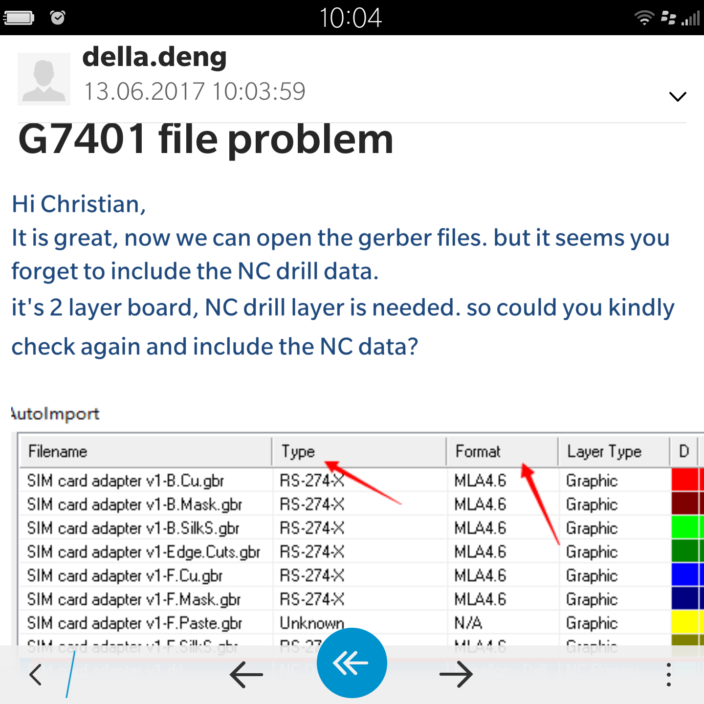

Ich glaube, ich habe es jetzt FAST.... Dieses "Verwende Portalendung"-Häckchen habe ich mal weggenommen. Jetzt haben alle files die Endung .gbr . Allerdings spackt der jetzt mit der Drillmap herum.... Mal sehen, was ich da jetzt für einen Fehler reingebastelt habe. :-(
Drillmap war einfach der falsche Butten. Nicht "Bohrdatei" sondern "Bohrplandatei" hätte ich drücken müssen. Nun habe ich alle Dateien mit .gbr am Ende. Ich werde die der Dame gleich nochmals hochladen und dann spätestens morgen wissen, ob es funktioniert hat. Die haben halt für die MEZ einen seltsamen Arbeitstag. :-D ;-) to be contiued....
Christian K. schrieb: > Nun habe ich alle Dateien mit .gbr am Ende. Jetzt solltest Du sie noch umbennenen, so daß die Endungen .gtl, .gts,... etc. lauten. Das erhöht die Chancen daß die was damit anfangen können.
Wenn ich sie umbenenne, wird es doch das gleiche Problem wie zuvor geben. Oder nicht? Wenn ich das richtig verstanden habe, sind es jetzt die gleichen Dateien wie zuvor, nur dass nun die Dateien alle .gbr am ende haben. Wenn ich die nun alle umbenenne, drehe ich mich doch im Kreis. Wäre auch zu spät, nun sind die files ja schon lanhe hochgeladen. Ich warte einfach mal ab, was passiert.... Die Position der einzelnen Lagen sollte sich ja eigentlich aus den Namen der Lagen ergeben. Da steht ja dann immer F-Silk und sowas drin...
Christian K. schrieb: > Die Position der einzelnen Lagen sollte sich ja eigentlich aus den Namen > der Lagen ergeben. Da steht ja dann immer F-Silk und sowas drin... Und genau damit kommen meiner Erfahrung nach die chinesischen Fertiger nicht so gut klar. Die (oder deren Software) erwartet die Zuordnung zwischen Dateiinhalt und tatsächlicher Lage eben über die Dateiendung. Und da Kicad das eben anders macht, musst Du nur die Dateiendungen umbenennen und fertig. Mach doch einfach noch eine Variante mit umbenannten Dateiendungen und schick denen das als Alternative. Dann sollen die sich rauspicken was denen besser gefällt.
Das wäre ja dann die Variante: "Verwende Protel Endung". Und die Dateien habe ich gefühlt schon 683x geschickt. Immer mit dem ergebnis, dass sie NICHT damit klar kamen. Ich lass das jetzt einfach vorerst so. Der nächste Punkt ist auch, dass man immer nur ein ZIP bei denen hochladen kann. Wenn ich nun also ein anderes ZIP hochlade, lösche ich das jetzige. Also, abwarten.... Wenn es so funktioniert, bin ich tadellos zu Frieden. AllPCB hat 30,-€ plus Fracht aufgerufen. PCB Way hat 250,-€ plus Fracht aufgerufen. Wenn bei AllPCB alles funktioniert, weiß ich für die Zukunft bescheid. Des Kurs ist auf jeden Fall gut! 800% Aufpreis habe ich für die gleiche Leistung nicht zu vergeben.... Also lieber einmal Stress und anschließend wissen, wie man "die" nehmen muss. ;-)

Na ja, wenn ich weiß, was der chinetze will, bekommt er halt genau das! Aber dazu muss ich erstmal wissen. Das Ätzwerk will für die Platinen auch mal eben 200,-€. Wenn die platinen so viel kosten, lasse ich sie einfach garnicht herstellen. Das ist es mir nicht wert. Und wenn man die anforderungen der chinetzen kennt, ist es ein mehraufwand von ziemlich genau 10sec. . Mir persönlich ist es den Aufwand wert! Ich verdiene summa summarum keine 150,-€ in zehn Sekunden. Wobei da auch der chinesische Versand mit eingerechnet ist... Wenn ich nur die Platinen rechne, sieht es noch schlimmer für das Ätzwerk aus. Ich stelle mir nur die Frage, ob ich die Pads besser als smd handsoldering geordert hätte... Wird sich zeigen. Erfahrung im smd löten ist vorhanden. :-)
Guten Morgen die Herren, Was soll ich sagen... Jetzt habe ich fast die Fassung verloren und auf English angefangen zu fluchen. Wobei mir garnicht genug fluchender englisher Wortschatz zur Verfügung steht. :-( Alles in allem hat es schon wieder nicht geklappt. Das Mädel hat mich nochmal darauf aufmerksam gemacht, wie die Dateien auszusehen haben und dass meine Dateien leer seien. Seltsamerweise sieht das kicad und auch der online gerber viewer anders. Als Beispiel hat sie ein Bild von 'intakten' Dateien gesendet. Mir gehen die ideeen aus. Ich habe keinerlei Ahnung, wo ich das RS-274-X Ding auswählen könnte. Sie hat mir nun angeboten, dass ich die ungegerberte Datei sende und Ihr "Ingeneur" die passenden Daten erstellt. Was jedoch zwei Probleme mit sich bringt. Zum einen werden dann wahrscheinlich alle lagen gedruckt, auch die, die ich nicht auf der Platine haben will. Zum anderen weiß ich dann noch immer nicht, wie ich an dieses dämliche RS-274-X Ding komme. Somit habe ich entweder beim nächsten mal wieder Stress oder ich muss auf erheblich teurere Anbieter ausweichen, die dann einfach mit den erzeugten Gerberdaten umgehen können. Irgendwo habe ich gelesen, dass der RS-274-X schon wieder veraltet sei. Kann es sein, dass Kicad etwas aktuellere erzeugt und die chinetzen mit einer zu alten Software arbeiten? Mich nervt es, dass ich dieses Format niergend in kicad finde. So ein geiles Programm und dann kann man sowas nicht auswählen, einsehen? Seltsam! Hier mal noch Ihre originale Mail. Vielen Dank für Eure Geduld! Edit: Was mir mal wieder aufgefallen ist, die drill map wird richtig in Ihrem Programm erkannt, wie man am Screenshot auch sehen kann.

Christian K. schrieb: > Edit: Was mir mal wieder aufgefallen ist, die drill map wird richtig in > Ihrem Programm erkannt, wie man am Screenshot auch sehen kann. Im Dateinamen der drill map ist auch nur ein Punkt. Siehe mein Post von gestern: Beitrag "Re: KiCad Gerber Dateien Problem mit PCB Hersteller" Nimm den die ersten Punkte aus den Dateinamen, so dass nur noch ein Punkt vor gbr stehen bleibt und versuch es nochmal.

Hmmm... Keine Ahnung. Aber beim Drillfile ist ja ebenfalls das Ü vorhanden, welches von der Chinesischen Tastatur zu irgendetwas außerirdischem gebastelt wurde. und das scheint bei der Hilde in China als "sauberes" Format anzukommen. Zwei Ideeen habe ich noch, weiß jedoch nicht, wie weit hergeholt diese sind: Zum einen denke ich, dass es ein Bug ist oder das KiCad nicht mit Win7 64 zusammen arbeiten mag. Zudem habe ich gerade noch irgendeine Arduinoseite gefunden, wo das Plotten anders erklärt wird. 'Der bursche dort schreibt, dass er zunächst die Drillmap erzeugt und anschließend auf Plotten klickt. Ich habe das bisher immer anders herum gemacht. Kann es sein, dass die Drillmap sowas wie eine Masterdatei oder Masteraktion ist, die zuerst ausgeführt werden muss, um beim Plotten den RS-274-X "Baustein" zu erzeugen? http://support.seeedstudio.com/knowledgebase/articles/613173-how-to-generate-gerber-file-from-kicad Vielleicht weit hergeholt, aber ich kann es ja leider nicht testen, ohne den Chinetzen mal wieder auf den Wecker zu fallen. Kicad zeigt dieses RS Gelumpe ja leider garnicht an... Der Bursche in dem oben von mir geposteten Video hat es so wie ich gemacht, zuerst plotten, dann die Drillmap. ABER.... der hat die Datei dann garantiert Seinem Kumpel zwei Häuser weiter gegeben, damit er ihm die PCB's von altägyptischen Jungfrauen in einer Sternenklaren Vollmondnacht am Niel schnitzen lässt. Anders kann ich es mir zumindest nicht erklären. :-D

Hallo, ich habe auch mal versucht deine Gerberdaten einzulesen, die du in einem vorherigen Post angehängt hast. Ich habe zwei Programme. Eines liest die Gerberdaten ein mit Fehlermeldungen. Das zweite bricht den Autoimport ab. Im Gerberfile erzeugt Kicad Kommentare welche nicht konform zum Gerberformat sind. Nähmlich diese hier:
1 | |
2 | |
3 | |
4 | |
Wenn du die aus den Dateien rauslöscht sollte die Dame in China zufrieden sein. Übrigens hatte ich nicht solche Probleme mit Kicad. Hatte vor kurzen in China bestellt und alles lief glatt. Vielleicht ist es irgendein Hacken beim Export (Plotten), der diese Zeilen erzeugt. gruß ralf
Erstelle nochmal Gerber Dateien mit den Einstellungen von Seedstudio und nochmal mit Kicad < 4.0. Wenn es damit nicht funktioniert, liegt es eindeutig an allpcb. Und wenn du deine Platine winzige 5mm kürzer machen würdest (in der Höhe könntest du dafür max 45mm dazugeben), könntest du 10 Stück für ca. 10€ auf elecrow bestellen (wo hier schon viele problemlos bestellt haben). mfg

Das Problem könnte wirklich der Name sein. Die meisten CAM-Systeme wie Frontline GENESIS basieren auf UNIX und haben arge Probleme mit Umlauten. Wenn dann noch ein Chinese daran rumwerkelt, dann wird es noch schlimmer. Ich würde den Namen auf irgendwas ohne Umlaute ändern und die Dateien nachher nach dem Schema .gto = silkscreen top .gts = soldermask top .gtl = copper top .gbl = cooper bottom .gbs = soldermask bottom .gbo = silkscreen bottom .gko = outline .drl = drill benennen. Ich habe mal ein gutes Zitat gelesen: "Sobald der Fertiger Daten nicht mehr nur auslesen, sondern auch interpretieren muss, sind die Daten schlecht und die Fehlerwahrscheinlichkeit immens hoch"
Wirf den Umlaut aus den Dateinamen raus und aktiviere das "minimal header" im Kicad. Dann dürften diese Kommentarzeilen nicht enthalten sein.
Ich habe die vier Reihen jetzt händisch gelöscht. Minimal Header gibt es nur bei dem DrillFile. Und da scheint alles in Ordnung zu sein. Allerdings ist das Drillfile irgendwie immer im Format 4.5 Die wollte die Daten jedoch in 4.6 . Jetzt sind alle Dateien in 4.6 außer dem Drillfile. Ist das schlimm? Oder kommt der Ihr Rechner/Programm damit klar? Die Umlaut-Klamotte muss man dann aber von Anfang an im Projekt ausschließen, oder? Beim Plotten kann man ja nur den Zielordner angeben, nicht aber den Dateinamen. Es ist noch kein Meister vom Himmel gefallen. :-D Wenn die PCB's ankommen und da überhaupt CU drauf ist, bin ich fast schon Stolz auf mich.....
4.6/4.5 gibt nur die Anzahl der Stellen an, sollte also relativ egal sein. https://electronics.stackexchange.com/questions/258840/gerber-file-format-4-5-or-4-6 Für mich stellt sich gerade die Frage, ob die Umlaute auch im Inhalt der generierten Dateien vorkommen und deshalb der Import fehlschlägt. mfg
Ok. Das glaube ich voerst nicht. Sonst wäre die Drill Datei ja auch kaputt gewesen, oder? Ich habe gerademal ein File durchgesucht. Da kommt weder ein Ü vor, noch Z_ndung. scheint also nur die Fehlermeldung im header das Problem zu sein. Aber das wird sich sicherlich in der nächsten Mail mit der Hippe klären. Wenn die mir dann nicht sogar nen Antrag macht, weil ich sie nicht mehr mit dem Zeug belästigen muss. ;-) Aber da sieht man doch, dass KiCad noch nicht ganz fertig ist. Wenn da einfach eine amtliche Fehlermeldung beim Plotten kommen würde, gäbe es das Problem nicht. Funktioniert beim Schaltplan und beim testen der PCB ja auch. Nutzt Ihr hier mehr Eagle oder eher KiCad? Ich habe vor ein paar Jahren mal auf Linux mit Eagle rumspielt. Irgendwie fand ich KiCad gerade erheblich "einfacher".
Hallo Christian. Christian K. schrieb: > Ich habe die vier Reihen jetzt händisch gelöscht. Minimal Header gibt es > nur bei dem DrillFile. Und da scheint alles in Ordnung zu sein. > Allerdings ist das Drillfile irgendwie immer im Format 4.5 Die wollte > die Daten jedoch in 4.6 . Was ist das für ein CAM-Input, der das nicht umrechnen kann? Auf der anderen Seite hat sie recht. Die Bohrungen sind der Dreh und Angelpunkt für alle Toleranzen. Darum ist es nett, wenn deren Auflösung besser als die der sonstigen Gerberdaten sind. Es geht aber auch so..... > Jetzt sind alle Dateien in 4.6 außer dem Drillfile. Ist das schlimm? > Oder kommt der Ihr Rechner/Programm damit klar? > > Die Umlaut-Klamotte muss man dann aber von Anfang an im Projekt > ausschließen, oder? Auch wenn sowohl Dateisysteme, Betriebssysteme und Programme den Kram aktzeptieren, so ist es trozdem eine gute Idee, bei Dateinamen auf Umlaute, ß und alle Sonderzeichen mit Ausnahme von Punkt, Bindestrich und Tiefstrich sowie Leerzeichen grundsätzlich, zu verzichten. > Beim Plotten kann man ja nur den Zielordner angeben, nicht aber den > Dateinamen. Man kann auch Dateinahmen und Ordnernamen nachträglich umbenennen. Es ist nur bei Windows und einigen wenigen Programmen so, dass die Dateien dann anschliessend "kaputt" sind. ;O) Um die Verwendung und den Zweck von Dateien zu erkennen, können auch z.B. magic Numbers und Shebangs verwendet werden. https://de.wikipedia.org/wiki/Magische_Zahl_(Informatik) https://de.wikipedia.org/wiki/Shebang Mit freundlichem Gruß: Bernd Wiebus alias dl1eic http://www.l02.de
Nachträglich umbenennen ist klar. Aber das habe ich einfach nicht gemacht. Fehler weg alles gut. Hilde hat geantwortet....
was auch seltsam ist das deine Dateien auf ". gbr" enden, man beachte das Blank. Ich würde erstmal alle unnützen Punkte, die Umlaute und das Blank rausschmeißen und es noch Mal probieren
Christian K. schrieb: > Nachträglich umbenennen ist klar. Aber das habe ich einfach nicht > gemacht. Fehler weg alles gut. > > Hilde hat geantwortet.... Es funktioniert jetzt? Was hast du geändert? mfg

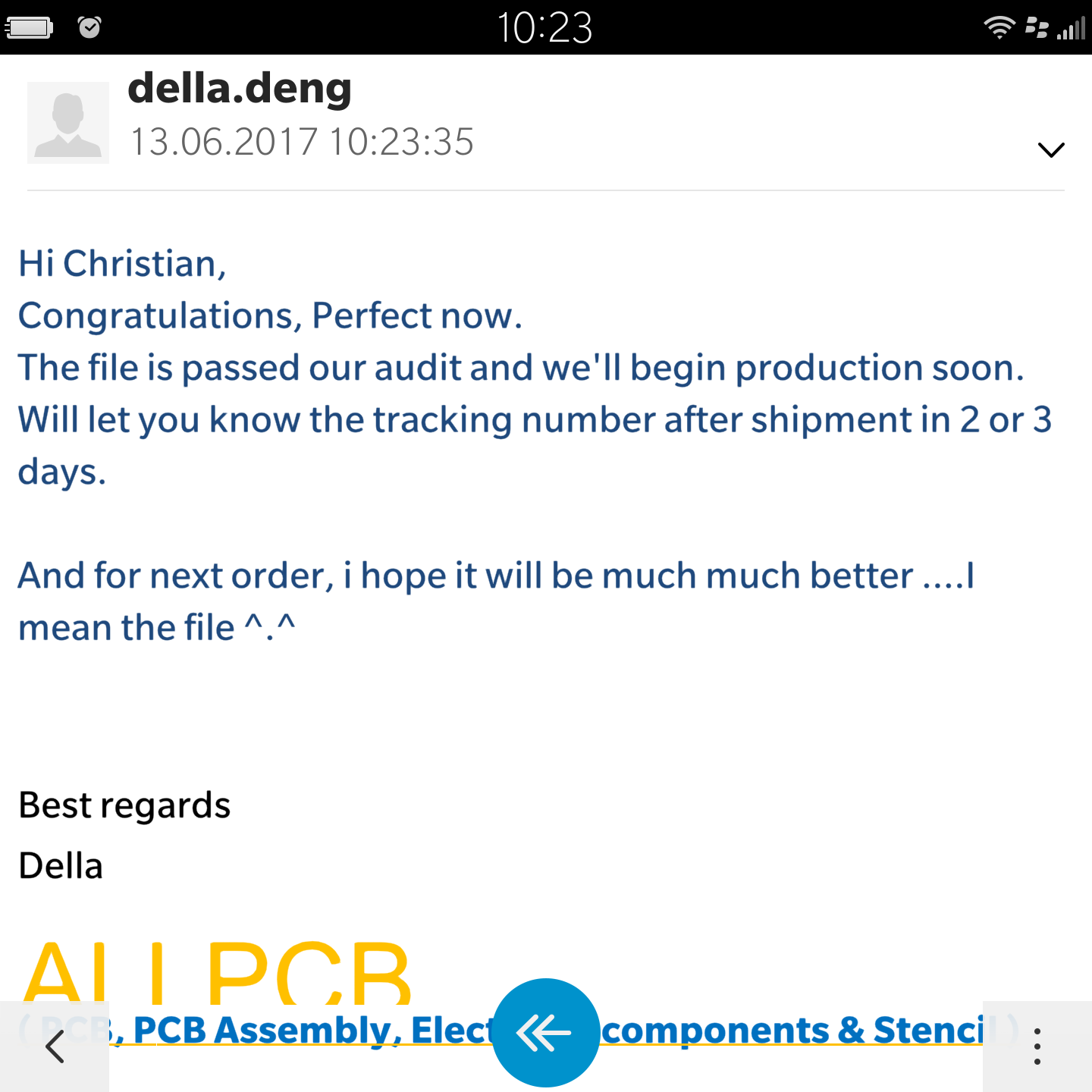

Die Chinesin ist happy! Wie gesagt, nur die vierzeilige Fehlermeldung in allen Dateien gelöscht. Denen Ihr Programm erwartet zum Start anscheinend die Zeile darunter. Jetzt habe ich noch die drl geschickt und dann geht's in die Produktion. Die haben ja einen unfassbare Geduld, die Chinesen. Ich hätte vorgestern schon den Router zerstört und behauptet, daß Internet wäre kaputt. :-D Walter, Das war nicht immer so. Weiter oben steht, warum dies so ist. Wahrscheinlich kann ich das einfach wieder zurück stellen. Aber ich denke, dass es egal ist, da die Bezeichnung m.E. In den Dateinamen glasklar definiert ist. Ich halte Euch auf dem Laufenden, was schlussendlich hier ankommt...
