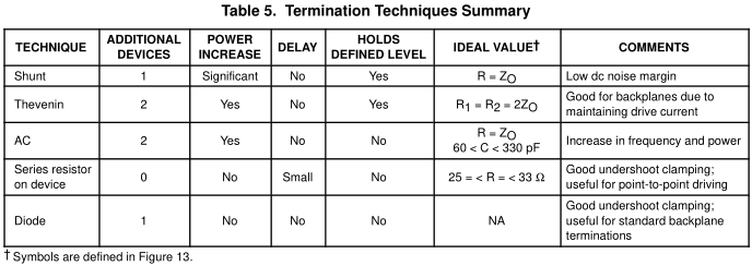

Dafür reicht ein einfacher HC oder HCT Ausgang als Treiber mit
Theveninterminierung am Ende. Wenn dein uC ein AVR oder was ähnliches
ist, kann der die Leitung direkt treiben, die Ausgänge sind stark genug.

Dann solltest du mal den Artikel lesen. Serienterminierung ist bei so
vielen Schieberegistern vor allem für den Takt KEINE gute Idee!

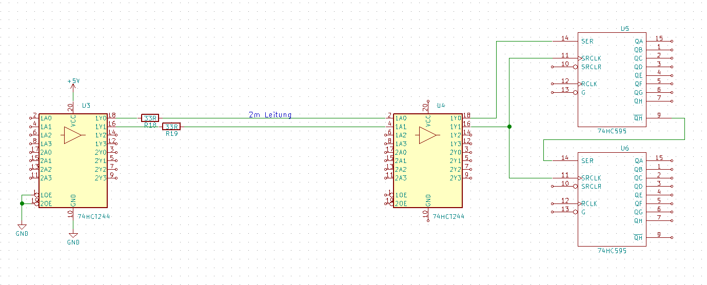

von Gerd E. (robberknight)
Falk B. schrieb:
>>> Sieh ein Gatter
>>> direkt auf der Empfängerseite vor, damit dort nicht mehrere Eingänge
>>> parallel an einer Leitung hängen.
> Und was soll das bringen? Dann hängen immer noch mehrere Takteingänge an
> einer Leitung.
Ok, ok, Schaltungsprosa führt zu Missverständnissen.
Prinzipschaltplan anbei.
Das Gatter U4 am Ende der Leitung muss das Signal für die
dahinterliegenden 595er puffern. Es darf nur der Eingang des
Puffer-Gatters am Ende der Leitung dranhängen, sonst nichts.

von Falk B. (falk)
@Gerd E. (robberknight)
Schön, aber auf der Platine des OP befinden sich 18 Schieberegister.
Deren Taktleitung ist auch nicht gerade kurz. Dort hat man das gleiche
Problem, erst recht bei schlechtem Layout (Masseführung). Also kann man
es gleich über die gesamte Länge mit einer passenden Terminierung
fahren.
> fahren.
Willst Du das Taktsignal ohne extra Pufferung am Ende der 2m-Strecke
auch noch über die 18 Schieberegister führen? Das halte ich für unnötig
riskant.
Man könnte das Clocksignal auch auf mehrere Teilstrecken aufteilen, die
je von einem Gatter getrieben werden. Wenn Du dafür z.B. den '244
verwendest, hast Du noch genug Gatter für sowas übrig.
Damit sollte man die Strecke auf der Platine kurz genug bekommen daß man
keinen Extraaufwand zur Terminierung dort mehr treiben muss. Ne
ordentliche Masse natürlich vorausgesetzt.

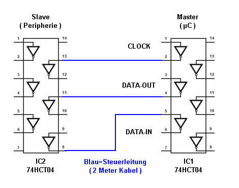

von TorbenK (Gast)
Falk B. schrieb:
>>und 74HCT04.
> Der ist OK.
Der Rest ist klar, nur das mit den Widerständen habe ich noch nicht
verstanden. Im Falle, dass ich zwei 74HCT04 verwende (also jeweils am
Anfang und Ende der Zweimeterleitung), wo sollen denn die Widerstände
hin und wie groß? Ja, ich habe schon nachgelesen, aber schlauer geworden
bich ich nicht, schon allein wegen der vielen Möglichkeiten nicht.
Ich habe eine kleine Zeichnung gemacht. Vielleicht kann das an meinem
kleinen Fall mal einer erklären, wäre super. Danke :)

von Peter D. (peda)
Auf der Empfängerseite sollte man langsame CMOS Schmitt-Trigger nehmen
(CD4093). Und auf der Senderseite 50..100 Ohm in Reihe.
> verstanden.
> hin und wie groß?
Schau Dir meinen Prinzipschaltplan oben an.
Ob Du nun die '244er odern die '04er nimmst, ist für die Terminierung
egal.
Die in meinem Prinzipschaltplan mit Y gekennzeichneten Ports sind die
Ausgänge der '244er, die mit A gekennzeichneten Ports die Eingänge.
> egal.
OK. Neues Wissen aufgenommen. Also definitiv am Ausgang eines jeden
Gatters einen R.
Jetzt wird es langsam eng auf dem kleinen Platinchen. Den '04 habe ich
gerade noch untergebracht. Jetzt ist aber noch nicht mal mehr Platz für
ein R-Netzwerk :(
Allgemein habe ich das Verfahren verstanden. Danke dafür. Nächstesmal
mache ich es natürlich gleich richtig ^^ Wenn ich in meinem Fall mit der
2-Meter-Leitung die Widerstände weglasse (sonst muxss ich komplett neu
routen), kann ich das wagen?

@TorbenK (Gast)
>verstanden.
Siehe Wellenwiderstand. Die Sender auf deinem Kabel benötigen eine
Serienterminierung. Also Clock und Data Out an IC1, bei Data IN an IC2.
>hin und wie groß?
An die Sender, ca. 33-100 Ohm, muss man probieren und wenn möglich
RICHTIG messen. Dazu braucht man aber ein relativ schnelles Oszi und
einen ebenso breitbandigen Tastkopf mit 100MHz und mehr.
https://www.mikrocontroller.net/articles/Oszilloskop#Tastk.C3.B6pfe_richtig_benutzen
Auf deiner Platine mit den vielen Schieberegistern sollte es eine
Theveninterminierung am Ende des Taktsignals sein. Die anderen sind
deutlich unkritischer. Das Taktsignal muss ohne Stichleitungen und
Verzweigungen in einem Strang vom Treiber (IC2) zu jedem einzelnen
Schieberegister laufen.
Ohne die Widerstände hast Du keine Serienterminierung.
Du kannst natürlich alternativ auch die von Falk vorgeschlagene
Thevenin-Terminierung verwenden. Die kommt nur auf die Empfängerseite.
Die hat halt als Nachteil einen ständigen Stromverbrauch.

Man kann auch am anderen Ende terminieren, und mit anderen Bauteilen.
Aber die Terminierung wegzulassen wäre keine gute Idee.
(Siehe Seite 11 von http://www.ti.com/lit/pdf/scaa034.)
