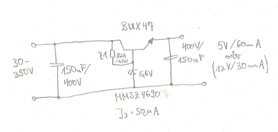

Aufgabe ist einen Linearregler zu realisieren.
Daten:
30V<Uin<350V; Uout 5V/60mA oder 12V/30mA
Gefunden habe ich den LR8. Aber schafft die Leistung nicht.
Aufgebaut habe ich die angehängte Schaltung. Diese läuft im Leerlauf
über den ganzen Uin Bereich. Bei Belastung bricht Uout aber ein. Woran
liegt das? Zu kleine Stromverstärkung von BUX47? Gemessen habe ich diese
mit ca. 20. Danach habe ich noch einen Darlington BUZ323 probiert.
Leider das gleiche Verhalten. Dessen B ist im DB zwar mind. 150 scheint
aber irgend etwas nicht zu stimmen. Keine Ahnung.
Kann jemand einen Transistor empfehlen, der in der Schaltung vernünftig
arbeitet? Oder kennt jemand ein Kaufteil. Schaltung ist nur für
Innternen gebraucht und nicht für Kunden.
Hmm.
Bei 12V/30mA sind das immerhin bis zu 10W Verlustleistung.
>liegt das?
R1 ist zu hochohmig.
>arbeitet?
Nimm einen 600V MOSFET oder IGBT, dann kann man das DEUTLICH hochohmiger
ansteuern. Been there, done that. Die Z-Diode muss dann ca. 4V über der
gewünschten Ausgangsspannung liegen. Allerdings ist die Ausgangsspannung
dann nicht so konstant wie man es von normalen Spannungsreglern gewohnt
ist, sie wird bei 30mA vielleicht 0,5V einbrechen. Will man das nicht,
braucht man einen aktiven Regler wie den TL431. Ungefähr so, muss man
aber modifizieren.
Beitrag "Re: Spannungsversorgung mit hoher Spannungsdifferenz"
Oder man dimensioniert diese Schaltung nur als Vorregler mit ca. 20V und
klemmt einen normalen 7812L dahinter. Aber vergiß nicht einen
ausreichend großen Kühlkörper für den MOSFET!

Die Dimensionierung ist unpassend. Ein BUX47 steinzeitalt, kann immerhin
125W verblasen obwohl nur 21W benötigt werden, ein kleiner Kühlfinger
ist dennoch nötig.
Die Stromverstärkung liegt zumindest bei 20 (bei 6A, kein Diagramm für
niedrigere Ströme gefunden) man braucht also 3mA Basisstrom und eine
12/5.6V Z-Diode ist eher für 5mA spezifiziert, die durch deinen
Vorwiderstand bei 30V fliessen müssen  also eher 2k2 was bei 350V dann
160mA ausmacht und einen 56W Widerstand erfordert. Die 160mA muss die
Z+Diode auch aushalten. Eventuell kann man auf 1mA Z-Dioden Strom
runtergehen, verdopple die Widerstandswerte für halben Strom.
Du siehst, eine Einschränkung des Eingangsspannungsbereichs kann helfen

Hmm. Das mit der Z-Diode ist echt gurkig. Ungenau, und wegdriften tuts
auch noch.
Vorschlag:
Wie wärs denn mit einer TL431-basierenden Lösung?
NXP (ja gut, Nexperia) hat da einen Vorschlag:
https://assets.nexperia.com/documents/data-sheet/TL431_FAM.pdf
S20, Fig. 33 (series pass regulator).
Da übernimmt die TL431 das regeln. Das ist billig und genau.
Ich würde das in Spice mal antesten. Das Modell der TL431 bekommt man
z.B. von TI:
http://www.ti.com/product/TL431/toolssoftware
#5043629
Im PRINZIP ja, praktisch hast du da aber auch ein ziemliches Problem mit
dem Vorwiderstand. OK, man könnten den TLC431 nehmen, der braucht nur
0,1mA statt 1mA, kann aber nur 6V. Es gibt aber auch eine 18V Version.

@ Falk vielen Dank für deinen Vorschlag. Ich habe das eben aufgebaut und
es funktioniert. Über die Sinnhaftigkeit der Schaltung läßt sich ja, wie
man sieht trefflich streiten. Aber an den 350V gibts nicht zu rütteln.
Anforderung ist eben Anforderung. Zur Genauigkeit der Ausgangsspannung:
es soll ein Relais mit 12V Spulenspannung geschaltet werden. Das geht
mit 10,5V wie auch 13,5V. Deswegen hatte ich auch zur Genauigkeit nichts
geschrieben. Zur Sicherheit: den Vorschlag mit der Sicherung und der
Suppressordiode finde ich sehr sinnvoll und werde ich auch einbauen.
Ich hab jetzt nicht alle Beiträge gelesen, daher ist mein
Hinweis vielleicht schon dabei.
Diese Art der Schaltung neigt zum Schwingen. Es kann
sein, dass erst bei Belastung das Schwingen entsteht.
Dann ist die Regelung natürlich hin.
Schalte mal 10nF zwischen C und B.
Da gibt es nichts zu streiten. Sie ist unsinnig.
Ein Relais ist in erster Näherung ein Widerstand. Man würde also eher
eine (schaltbare) Konstantstromquelle bauen als einen Spannungsregler.
Z.B. die klassische 2-Transistor Stromquelle:
                     +30..350V
                Relais  [ ]  D  Freilaufdiode
Schaltsignal --[R1]--*-|<   npn-Hochvolttransistor
                npn   >|-*
                     |   R2 = 0.7V / Relaisstrom
                    GND GND
R1 muß passend zum Hochvolttransistor und zur Schaltspannung gewählt
werden. Bei 30mA und B=20 braucht der Transistor 1.5mA Basisstrom. Bei
5V Schaltspannung darf R1 dann nicht größer als (5-1.4)V/1.5mA = 2.4K
sein.
Welchen Vorteil habe ich mit dieser Schaltung gegenüber meiner oben
gezeigten? Die große Verlustleistung ist da, es braucht mehr Bauteile
und die Relaisspule liegt direkt an 350V.
Wer hat was von unsinnig gesagt?;-)

LR8 schrieb:
> LR8 + Transistor und schon geht das.
Geht aber auch ohne LR8. Nur mit Transistor, Widerstand, Z-Diode und
Kondensatoren. ;-)
