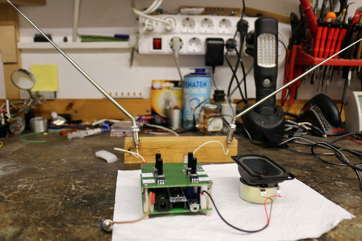

Seit gestern habe ich ein opensource (HW + SW)-Projekt von Urs Gaudenz
(Schweiz).
Nun ja, was soll ich sagen, es quietscht, aber schön klingen ist anders.
Darum bitte ich um Vorschläge, was und wie man es besser machen kann.
Erläuterung der Funktionsweise:
Der Bausatz besteht aus einem Arduino-Uno-Shield (Arduion muss selbst
besorgt werden). Auf dem Board sind 4 Oszillatoren, 2 Quarz (8,00 und
7,37 MHz mit 74HC4060 mit Teiler auf 500, 460,8 und 31,25 kHz) und zwei
LC (etwa 500 und 460 kHz mit 4069).
Mit einem 74HC74 werden die beiden gemischt (Undersampling) und es
entstehen 2 Frequenzen, die bei einem herkömmlichen Theremin hörbar
sind.
Bei dieser Version werden die beiden Frequenzen (Periodendauern) vom UNO
gemessen und mithilfe einer DDS ein Ausgangssignal erzeugt. D.h. der
Ausgang entspricht nicht direkt den Eingangsfrequenzen.
Das geschieht aus zwei Gründen:
 - durch verschiedene Schwingungstabellen sind verschiedene Klangfarben
erzeugbar.
 - der Zusammenhang Handabstand - Tonhöhe wird ein wenig linearisiert.
Die beiden LC-Oszillatoren sind über DAC-gesteuerte Kapazitätsdioden
abstimmbar (Kalibrier-Modus), um Umgebungseinflüsse (Wände etc.) zu
kompensieren.
Weiter sind auf dem Board ein Taster (kurz drücken = Standby / On, lang
drücken = Calibrate), zwei LED (rot und gelb) und 4 Potis (0-5V auf ADC
A0-A3 für Volume, Pitch, Register, Timbre).
Da ist schon der erste Kritikpunkt: selbst in der Linksstellung von
Volume quäkt das Teil lautstark. Das  habe ich sofort geändert.
Register beeinflusst die Stärke der Tonhöhenänderung, Timbre wählt eine
der 8 Kurvenformen (Tabellen mit je 1024 12bit-Einträgen).
Die DDS läuft fest mit 31,25 kHz (8 MHz Q8 auf D3/INT1), da die internen
3 Zähler alle belegt sind. Das ist schon grenzwertig wenig und man hört
deutlich Intermodulationen. Außerdem kommt am DAC-CS nur noch 31,22 kHz
heraus, ich vermute einen Interrupt-Konflikt (muss er mit Oszi messen).
Das Audiosignal wird mit einem dritten externen DAC erzeugt, gefiltert
und mono auf eine 3,5mm Klinkenbuchse ausgegeben. Wenn man einen
Kopfhörer nicht ganz reinsteckt, erklingen beide Seiten (L und R).
Leider hört man deutlich digitale Hintergrundgeräusche, zum Teil aus der
Vcc (zu wenig Abblock-Cs). Bei mir z.B. sehr laut, wenn der Lüfter des
Laptops losläuft. Wer hätte das gedacht.
Alles in allem ein schönes Spielzeug. Ein wenig enttäuscht bin ich
schon. Mit ein wenig mehr Aufwand hätte man wesentlich mehr Qualität
erreichen können.
Verbesserungsvorschläge:
 - externe DDS-ICs oder schnellerer Prozessor
 - 4ch-DAC z.B. für Stereo-Output und CV (Control Voltage Output)
 - Digitales Rauschen unterdrücken
 - Mehr Feedback, z.B. mit Display
 - Midi In und Out
 - Antennen-Befestigung direkt an der Platine mit Bananenstecker ist
gefährlich
Übrigens: das durchsichtige Kunststoffteil wird mit doppelseitigem
Klebeband an das UNO-Basisgehäuse geklebt und hat ein 1/4-Zoll-Gewinde
(UNC oder BSW? 4-20 = 6,35 x 1,27) zum Befestigen auf einem
(Foto-)Stativ.

Danke für Eure Anregungen.
Als erstes habe ich die Software-SPI durch Hardware-SPI ersetzt, siehe
Anhang.
Zitat: // csLow to csHigh takes 8 - 9 usec on a 16 MHz Arduino
und zwar abhängig, ob gerade ein millis-Interrupt dazwischen kam
SPI rennt jetzt mit 8MHz, das dürfte jetzt nur noch gute 2 µsec dauern.
Langfristiges Ziel ist, die DDS-Frequenz von 8000000/256=31250 auf
7372800/128= 57.600 oder 8000000/128=62500 zu erhöhen, da zählt jede
µsec.
Als nächstes werde ich die 16x8 mul auf 12x12 ändern, damit man die
Lautstärke logarithmisch einstellen kann.
Hardware: ein paar Elkos spendiert (über die äußeren Poti-Anschlüsse)
digitales Rauschen deutlich weniger.
Tipp: wenn man gar nichts hört, ist eine heruntergemischte Frequenz so
hoch, dass der Prozessor nur noch mit der Overflow-ISR beschäftigt ist.
Taste lange drücken und sich von den Antennen entfernen, dann werden die
Oszillatoren mit den Kapazitätsdioden (Varicap) neu abgeglichen.
Was ich noch gesehen habe: (Holz-)Kugeln an die Antennen-Enden wegen
Verletzungsgefahr (Augenhöhe).

von Dieter A. (daschmann)
Hallo Theremin Freunde,
ich habe das Open.Theremin.UNO.V3 von gaudi.ch neu entwickelt. Dazu habe
ich einen Arduino Nano Clone als MCU- Unit benutzt.
Die Software ist Original und davon die aktuellste Version. Die Hardware
ist fast komplett mit bedrahteten Bauteilen erstellt. Natürlich kommt
man um die SMD- Kapazitätsdioden nicht herum. Außerdem ist die DC-
Versorgung 5V und 3,3V mit jeweils einem SMD IC realisiert. Der Regler
für die 3,3V ist ein Low Drop Präzisions- Regler aber leicht mit der
Hand lötbar. Alle anderen IC's sind im DIP- Gehäuse in Fassungen
untergebracht (Bild im Anhang). Die gesamte Schaltung ist auf zwei
Platinen untergebracht. Zum Thema Stützkondensatoren. Es gibt nur zwei
auf der Potentiometerplatine und keine Elko's über den Potentiometern.
Der Verstärkerteil hat auch eine Änderung erfahren. Es ist ein kleiner
Universalverstärker mit 2,5W eingepflegt der OPV entfällt. Zusätzlich
gibt eine 3,5 mm Klinkenbuchse das Signal auf einem Leistungsfähigeren
Verstärker aus. Mit einem Trimmpotentiometer kann man dafür sorgen das
das Verstärker IC nicht übersteuert wird. Ich habe das mit einem Oszi
ordentlich eingestellt. Es ist nun am Lautsprecher ein Lupenreiner
Sinus. Besser geht es nicht. Einen Versuch werde ich noch machen, ich
bringe an der Hauptplatine unterhalb ein Abschirmblech noch mal an gegen
Masse. Mal sehen ob dann die Handempfindlichkeit um und über den
Huckepack- Platinen nach der Kalibrierung weniger wird bestens 0- wird.
Ich stelle gern die Unterlagen bereit. Ich muss aber allen
Interessierten sagen das die Platine Durchkontaktiert ist und demzufolge
schlecht selbst herstellbar ist. Finden sich mehrere Personen die einen
von bis zu zehn Prototypen erwerben wollen wird es erschwinglich (unter
10€ pro Person).
Zum Spielen, das Gerät soll für meine Enkel sein, ich selbst bin völlig
unmusikalisch. Diesbezüglich betrachte ich das Ergebnis nach den
Oszillograf- Bildern. Dazu muss ich sagen das die Signale am DAC nach
Filter und am Verstärkerausgang sehr sauber sind. Ebenso ist es möglich
die Klang oder Timbre Signale zu beurteilen. Da wird z.B. auch ein
sauberes Dreieck generiert. Amplitude bleibt bei diesen Einstellungen
gleich.
Zum Thema eigene Leiterplatte. Ich wollte keinen teuren Arduino benutzen
und der Endpreis ist dann erschreckend, mal von den schwierigen
Lötarbeiten abgesehen. Im Einsatz ist bei mir ein Arduino Nano V3 billig
bei Amazon oder Ebay.
Die SMD Bauteile sind bis auf die Kapazitätsdioden mit Handlötung zu
löten. Bei den Kapazitätsdioden empfiehlt sich doch ein Reflow
Lötkolben.
Das Thermin ist nun fertig und in ein Sperrholzgehäuse eingebaut. Das
Gehäuse ist drei geteilt. Links ist die Elektronik untergebracht und
rechts befindet sich eine empirisch ermittelte Bassreflexbox. Der
Lautsprecher von Visaton ist der kleinste Breitbandlautsprecher in
ovaler Form mit 8 Ohm Impedanz. Diesen Lautsprecher habe ich auch schon
für meine anderen Projekte genommen, der macht ordentlich Druck für
seine Größe. Was die Linearität anbelangt ist es abhängig von der
Einstellung der Pitch Regler links. Man kann sie soweit drehen, nach der
Kalibrierung,  das man die Hände einen halben Meter von den Antennen
weghalten kann und immer noch Veränderungen in Tonhöhe und Lautstärke
bemerkt. Ich als unmusikalischer Mensch meine die Linearität ist gut.
Was nicht gut ist ist die Auswertung der rechten Potentiometer. Dort
wäre ein Drehschalter mit gewichteten Widerständen besser. Zur Zeit tut
es eine Scala mit Markierungen. Es ist selten das man die falsche
Funktion erwischt.

bestellt hatte. Vielleicht ist das für den ein oder anderen eine
Alternative zu langwierigen Sendungen aus der Schweiz ... Viele Grüße
von Thomas

von Vorn N. (eprofi)
Ingo: die 6 Euro für DHL kann man sich irgendwie sparen, indem man die
16-19% vorher begleicht, damit diese DHL nicht vorstrecken muss.
Thomas: läuft es zufriedenstellend?
Alle: Ab und zu komme ich dazu, mit dem Arduino M0 weiterzumachen.
Sinus / Arbitrary Waveforms ausgeben (mit Control Voltage 1V/Oktave)
geht schon mit 300 kHz Sampling.
Der Atmel atSAMd21 hat einen (leider nur einen) internen 10-Bit-DAC.
DMA mit variabler Frequenz habe ich noch nicht geschafft.
