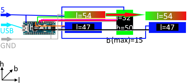

Moin,
Ist es ohne weiteres Möglich den Arduino Nano (bzw. China Clone) mit
dauerhafter USB-Verbindung (wird vom PC angesteuert) über ein externes
Netzteil zu betreiben?
Ich bin mir leider als Elektronikneuling nicht sicher ob größere
Potentialunterschiede zwischen dem GND vom USB und 5+ vom NT auftreten
können bzw. ob diese im Arduino durchgelassen würden.
Das ganze soll als Tacho für einen selbstgebautes Gestell für mein
PC-Lenkrad dienen, daher ist eine dauerhafte USB Verbindung mit meinem
Rechner zwingend notwendig.
Außerdem befinden sich 16 5050LEDs, eine 8*8 LED-Matrix und zwei
Siebensegmentanzeigen am Arduino, weshalb eine externe Stromquelle
ebenfalls notwendig ist, leider verwenden die VIN-Pins und DIN-Pins
dieser Geräte den selben GND.
Falls erst genante Option nicht möglich ist, wären Optokoppler, zum
trennen des dann alleine vom USB versorgten Arduino-Stromkreis, vom
Netzteil Stromkreis, an den digitalen Datenleitungen eine Option, wenn
ja welche?
Anbei eine Zeichnung die ich mir bei der Planung des ganzen angefertigt
hatte, definitiv nicht nach den Regeln der E-Technik gezeichnet ;)
von Christian M. (Gast)
Sollte dank der eingebauten Diode kein Problem sein. Achtung, bei den
Clones ist die Diode KEINE Schottky!
Bringst Du 5V vom Netzteil?
Bei Deinen lustigen Bildern kommt kein Schwein draus! Hast Du keine
Bleistift zu Hause?
Gruss Chregu
von Daniel (Gast)
Vielen Dank! Ich weiß aber leider nicht was eine Schottky-Diode ist. Ich
bin wie gesagt absoluter Elektronikneuling, habe aber nach kurzer
Google-Suche herausgefunden das Schottky schneller schalten als
herkömmliche Dioden, also besteht hier die Gefahr das doch kurzzeitig
eine höhere Spannung auftritt?
> Bleistift zu Hause?
Entschuldigung, diese Zeichnung war eigentlich nie zur
"Veröffentlichung" gedacht und besteht im Original auch aus mehreren
Ebenen, so das ich immer nur den für mich im Moment relevanten Teil
einblenden kann, ist leider als .png hier im Forum nicht möglich.
Ja da fürchte ich bist Du 1V unter der Mindest-Eingangsspannung vom
Spannungsregler auf dem Arduino-Board.
Ich würde entweder (einfach) ein "aktiver" Hub vor den Arduino klemmen,
der genung Strom bringt für Deine Anwendung (wieviel ist das egtl.
ungefähr?), oder (komplizierter) den Spannungsregler (LM2940, U3 auf
https://www.dfrobot.com/wiki/images/3/31/Arduino_Nano_Schematic.png)
rausnehmen und überbrücken.
Gruss Chregu

von Daniel (Gast)
Vielen Dank für die vielen Antworten.
Es handelt sich um ein Netzteil für LEDs, welches stabilisiert 5V bei
max 3A bringt.
Das Problem ist ja nicht das das ich keinen Strom für den Nano habe,
sondern für die geregelten Anzeigen bzw. LEDs dahinter, der Arduino
liefert halt  max 500ma und die hab ich locker erreicht.
Option:
5V+ vom NT an LEDs und Anzeigen
USB Spannung am Arduino
Beide GND verbinden
Würde zu Problemen führen, oder?
Dirk D. schrieb:
> Kannst du nicht nut die Masse zusammenführen, und nur die Peripherie mit
> dem externen Netzteil betrieben?
Will er ja:
> Beide GND verbinden
Nein, das wäre der normale Weg!
Gruss Chregu
von Daniel (Gast)
Dann vielen Dank!  damit ist die Frage geklärt und einfacher macht es
die Verkabelung ja auch noch :)
