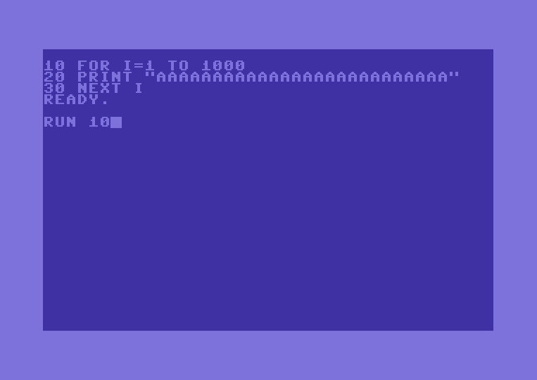

Oder (auf nen C64)
10 FOR I=1 TO 1000
20 PRINT "A"
30 NEXT I
RUN 10
von VOA (Gast)
Ordner schrieb:
> Oder (auf nen C64)
> 10 FOR I=1 TO 1000
> 20 PRINT "A"
> 30 NEXT I
> RUN 10
Nach meiner Autobatterie die zweitbeste Idee :-), dauert kaum 45
Sekunden...

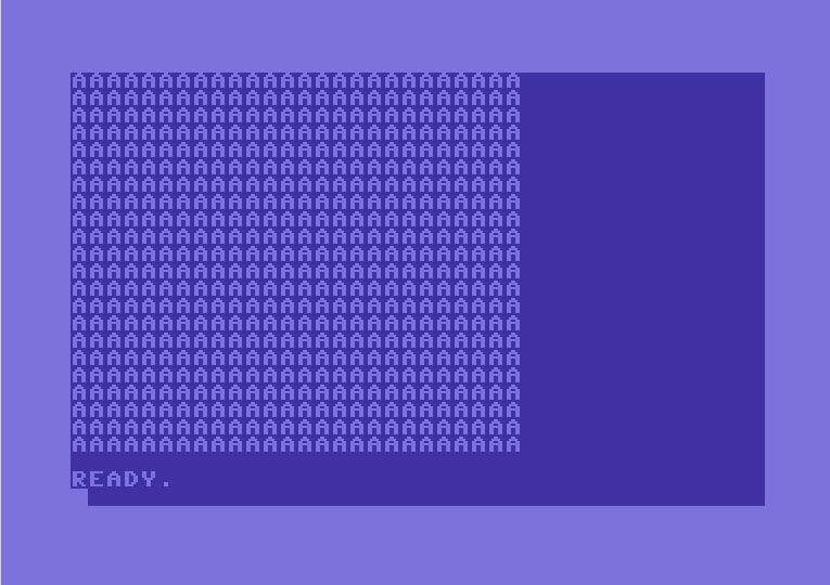

von VOA (Gast)
VOA schrieb:
> ...dauert kaum 45 Sekunden...
Kleiner Softwarefehler, auf den Bildern sinds sogar 25000A! Macht
nichts, viel hilft viel!
