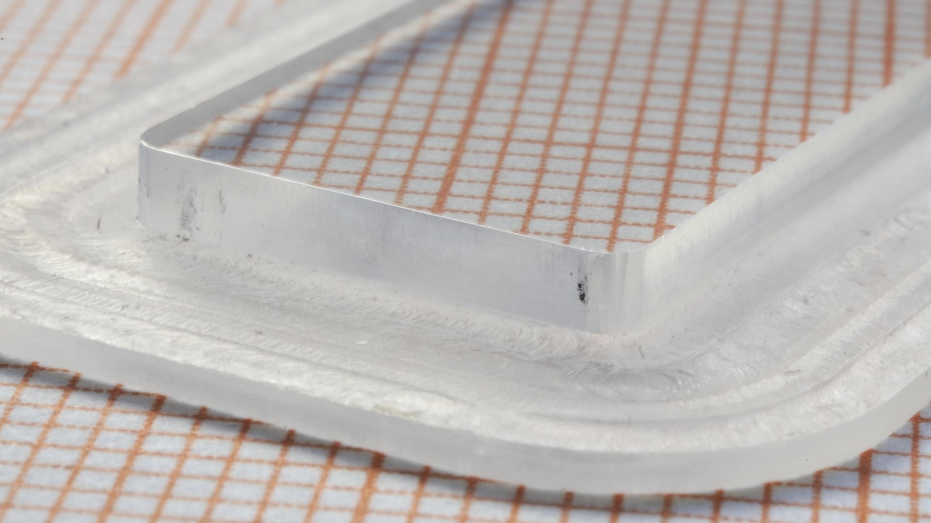

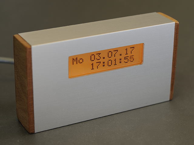

Gast #5063872
Matthias L. schrieb:
> Spiritus lässt Plexiglas spröde werden und es bekommt dann ohne weiteren
> äußeren Anreiz Risse, das würde ich also nur für Alu verwenden, aber
> nicht für Plexi.
Das kann ich nicht bestätigen. Nach 10 Jahren sind hier noch keine Risse
zu erkennen. Gekühlt habe ich mit ganz normalen Brennspiritus (großzügig
aufgetragen). Siehe Bilder im Anhang (hab extra die Scheibe ausgebaut).

#5064246
Ich hab' jetzt gerade kein Gegenbeispiel zur Hand, aber in diesem Thread
ist eines drin:
Beitrag "PMMA reinigen - rissfrei"
Hier gibt's in Berlin-Steglitz eine Conrad-Filiale, in der die
Plexi-Kleingeld-Schalen an den Kassen mal mit alkoholhaltigen Tüchern
gereinigt und desinfiziert worden sind - die sehen jetzt aus wie die im
lezten Jahrhundert mal modern gewesenen Craquelé-Bruchglas-Behälter,
z.B.
http://www.ebay.at/itm/Eiskubel-WMF-Craquele-Glas-Bruchglas-70er-Crackled-Vintage-Space-Age-/112434440859?hash=item1a2d9d6a9b:g:2kQAAOSwawpXtsXG
Die Frage ist halt auch, was man unter "Plexiglas" versteht. Der
Markeninhaber versteht darunter PMMA, gegossen (GS) oder extrudiert
(XT). Und das ist empfindlich gegen Spiritus.
Das ist aber nicht der einzige glasklare Kuststoff, Polystyrol
(Bastlerglas) sieht sehr ähnlich aus wie Plexi, ist aber robust gegen
Spiritus.
Wenn du wirklich extes Plexi bei der Bearbeitung mit Spiritus gekühlt
hast und das dieses gute Ergebnis langzeitstabil erbracht hat, dann
herzlichen Glückwunsch! Ich würd's trotzdem nicht empfehlen...
Aber deine Displayabdeckung ist super!
