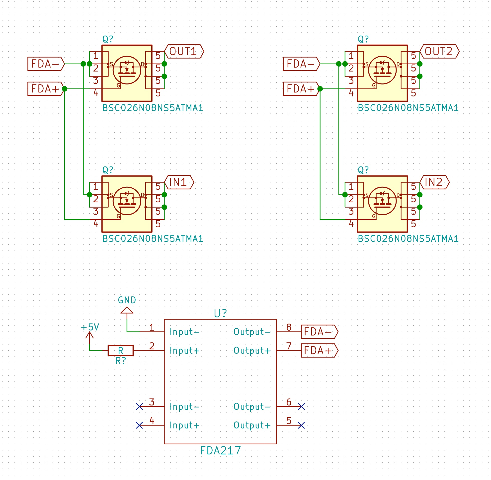

leider funktioniert meine Schaltung nicht so wie ich will..
In dem Bild zu sehen sind 2 x 2 Potentialfreie Antiseriell geschaltete
Mosfets.
IN1 und IN2 sind 2 verschiedene Spannungsquellen und da ist schon mein
problem.
Da ich nur einen Ausgang von dem FDA217 verwenden kann gibt es eine
Verbindung über Source und den Minus von dem Ausgang des FDA217.
Kann mir da vielleicht einer helfen wie ich das problem lösen kann ohne
weitere Ausgänge von dem FDA217 verwenden zu müssen?
Diode zwischen FDA217 Ausgang - und Source von den Mosfets funktioniert
nicht da sich die Mosfets sonst nicht mehr abschalten würden.
Vielen lieben Dank für die Hilfe vorab :)

ich bin mir nicht recht sicher, ob ich dein Anliegen verstehe.
Du willst nur einen Kanal des FDA217 verwenden um beide MOSFET-Pärchen
zu schalten? Aber du willst trotzdem, dass die MOSFET-Pärchen damit
nicht auf das selbe Potential gelegt werden?
Falls ich es so richtig verstanden habe: das geht nicht. Wenn du die
Gate-Source Spannung beider FET-Pärchen mit dem selben Treiber
einstellen willst, dann ziehst du damit natürlich beide auf das selbe
Potential. Nutze den zweiten Kanal des FDA217.
Warum kannst du nur einen verwenden?
>Mosfets.
Das ist kein Schaltplan sondern zusammenhangsloser Murks, wie er aber
leider nur allzuoft im Netz zu finden ist. Ein GESCHEITER Schaltplan
stellt Zusammenhänge und Signalflüsse anschaulich dar.
Schaltplan richtig zeichnen
Nur, wenn du mal das Thema Netiquette beherzigst und erzählst, was
da insgesamt rauskommen soll.
