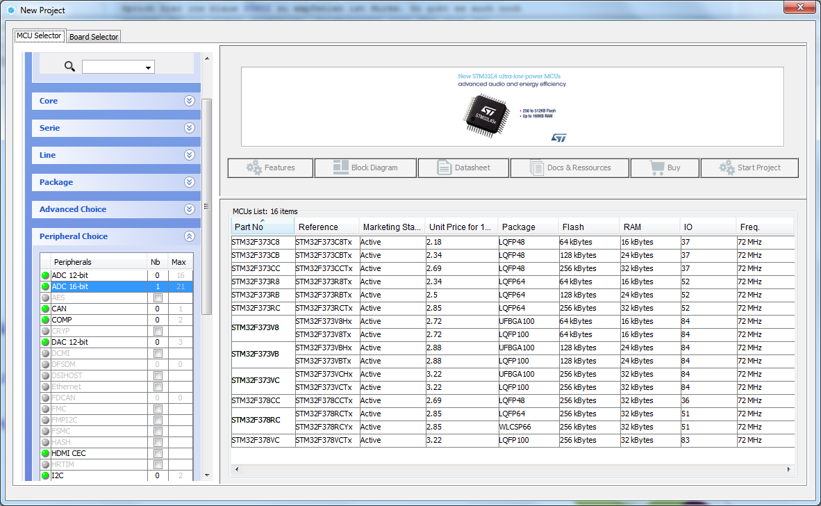

Das kommt darauf an, ob du programmieren kannst. Für die STM32 gibt es
mit STM32CubeMX eine absolut anfängertaugliche GUI für die komplette
Konfiguration der Clocks und Peripherien. Das Programm generiert dir
dann direkt ein Codeprojekt mit Startup code und Hersteller-Libs. Und ab
da ist es nicht komplexer als einen Arduino zu programmieren, es gibt
für alles schon vorgefertigte Funktionen und man muss im Prinzip nur
noch skripten. Die Libs haben zwar einiges an Overhead und wenn man dann
alles optimieren und nativ implementieren will, wird's schon etwas
aufwändiger, aber das dürfte für dich ja nicht relevant sein.

>In den Produkten sehe ich auf den Platinen häufig STM32XXX aufgelötet.
>Die sind von der Einarbeitungszeit, die ich schätze einfach sehr hoch.
Darum werden die STM32 auch nur von den Hobbybastlern verwendet, Profis
schaffen das vom Umfang nicht.
>Falls es in Richtung ARM geht wie STM32FXXX bitte ich um konkrete Vorschläge mit
kurzer Begründung
siehe Bild, hat internen 16 bit ADC
#5065177
Hat aber auch "nur" 50 KSPS. Da es drei SDADCs gibt, kann man diese
eventuell per Timer in einem interleaved Mode laufen lassen, aber auch
dann erfüllt man die Bedingungen nicht. Es sind auch differenzielle
Eingänge möglich, so könnte man mit einer einfachen OPV Schaltung das
Signal richtig skalieren und differenziell über eine längere Strecke
übertragen. Ob sich hierbei die Samplerate reduziert muss nachgeprüft
werden.
Auch die internen Gains von 0.5x bis 32x sind interessant.
Aber alles Raten hat keinen Sinn, solange nicht die benötigten
Spezifikationen bekannt sind.
