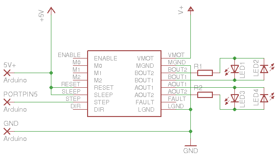

von Armin R. (ironlayer)
Hi L.,
ich würde Testweise mal 4 LEDs (mit entsprechendem Vorwiderstand) an die
Motorausgänge hängen und sehen, was da an "Signalen" ankommt. Die
Step-Geschwindigkeit im Programm dann möglichst "sichtbar" langsam
einstellen.
Hast du alle MODE0-2 auf GND liegen (für Full-Step)?
ISENA und B hast du auf GND gelegt?

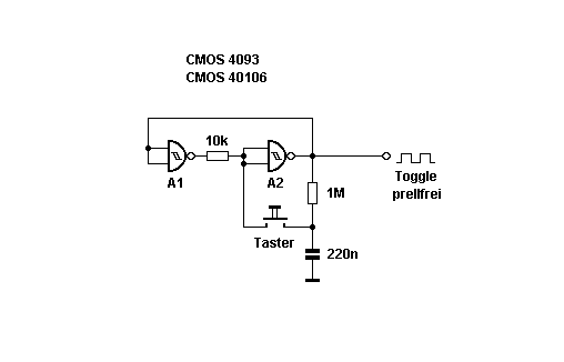

von tommy (Gast)
warum machst du alles in setup()
und nichts in loop() ?

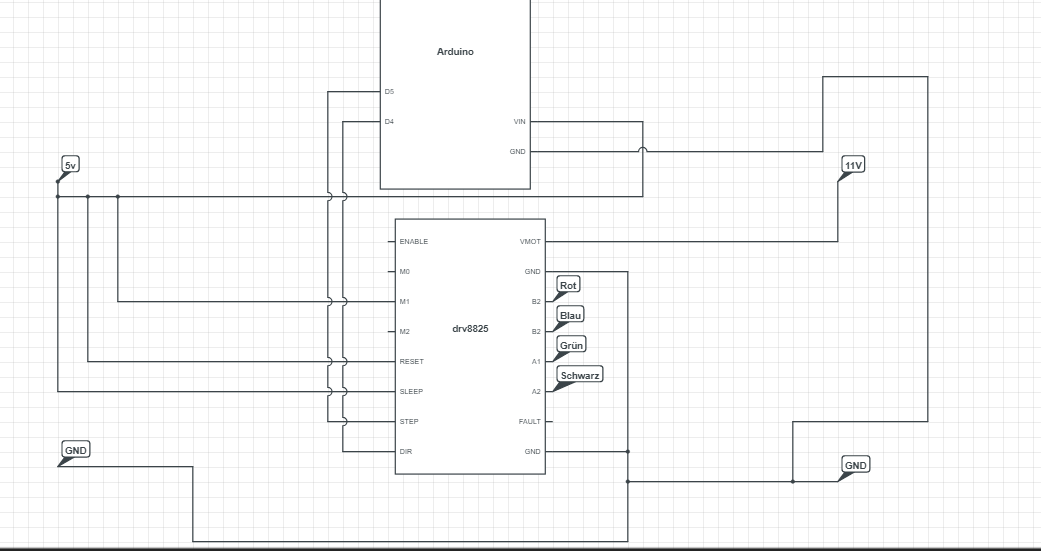

von L. (Gast)
Schaltplan ist angehangen.
Aber ich bin mir recht sicher alles stimmt!
MFG
Leg mal M0 und M2 auf GND, "Frei in der Luft" ist nicht so gut!
Hast du die Kabelfarben des Motors mal mit nem Multimeter durchgemessen,
also stimmt die Verkabelung so?
Wenn du nach deinem Schaltplan am Motor von Rot zu Blau und von Grün zu
Schwarz einen Widerstand messen kannst (natürlich ohne angehängten
Treiber), dann sollte die Verkabelung stimmen. Zeigt dein Messgerät
dabei jeweils unendlich bzw 1 an, dann ist der Motor falsch
angeklemmt...
Gruss Armin

Na, hoffentlich hat der TO den Motor richtig angeschlossen
(Polarität beachtet). Man kann den Treiber auch ohne Arduino
betreiben. Dann müsste der Motor wenigstens still stehen.
Die Drahtfarben vom Motor haben so keine Aussagekraft.
Wenn du den Motor nicht mit in den Schaltplan einbindest, dann
kann das keiner nachvollziehen. Datenblatt des Motors wäre auch
nötig.
von Werner P. (Gast)
Enable!?

Schau mal ins Datenblatt des Motors. Die Verkabelung in deinem
Schaltplan scheinte zu stimmen!
Koppel den Arduino mal vom Treiber ab.

Um manuell anständige Schritt-Impulse erzeugen zu können brauchst du
einen prellfreien Taster. bau Dir das so zusammen:
http://www.novatime-systeme.de/images/TOGGLE4.GIF

von Luick K. (Firma: 200) (mrgrimod)
So hab jetzt alles EXAKT so gemacht wie @ironlayer !
Aber der Motor bewegt sich nicht ABER er ruckelt im Tackt :)
LED blink.
Dann hab ich es mit diesen Wirng vom Motor versucht:
B2 blau
B1 grün
A1 rot
A2 schwarz
Aber dann hat sich die Achse vom Motor nur vor und zurück bewegt.
MFG Luick

http://www.brokking.net/images/yabr/yabr-schematic_robot.pdf
ist falsch oder die 'Bausteine' sind falsch verdrahtet. Z.B. vielleicht
Takt und Dir verwechselt?
Oder du hast mit deinen 40 Stück voll in die Sch... gegriffen. Ich tippe
eher auf ersteres.
MfG Spess

Wenn ich allerdings den 'Schaltplan' ansehe, hat der TO wirklich wenig
Ahnung von Elektronik.
MfG Spess

@L.
Bau mal meinen angehängten Schaltplan auf und lass das "LED-Blink
Programm" auf dem Arduino (mit Pin 5) laufen. Bei VMOT=11Volt sollten
R1+R2 jeweils etwa 450 Ohm haben.
Die 4 LEDs sollten dann nacheinander aufleuchten!
Nein, machen sie nicht. Es leuchten immer zwei LEDs. Und bei jedem
Schritt wechseln zwei LEDs. Ehrlich gesagt habe ich das Gefühl du hast
weder das Prinzip von bipolaren noch von unipolaren Schrittmotoren
verstanden. Auch bei bipolaren SChrittmotoren sind bei Vollschritt immer
zwei Spulen(-Hälften) gleichzeitig bestromt und nicht nacheinander.
Mal abgesehen davon, wenn der TO sich eh nicht mehr meldet, lohnt es
sich nicht hier irgend etwas noch zu schreiben.
MfG Spess
Ups, mein Fehler (._.)! Ist mir schon klar, dass immer zwei LEDs
leuchten. Schlecht von mir formuliert. Die wechseln aber ihre
"Signal-Position" zueinander innerhalb der 4 Schritte.
Wie bei deiner Darstellung schon zu erkennen war:
 Spule      1       2    LED1/LED2     LED3/LED4
 Schritt1  + -     + -     LED1           LED3       vorwärts
 Schritt2  - +     + -     LED2           LED3
 Schritt3  - +     - +     LED2           LED4
 Schritt4  + -     - +     LED1           LED4
 Schritt5  + -     + -     ...
Man kann die 4 verschiedenen Zustände anzeigen.
Gruss Ironlayer
