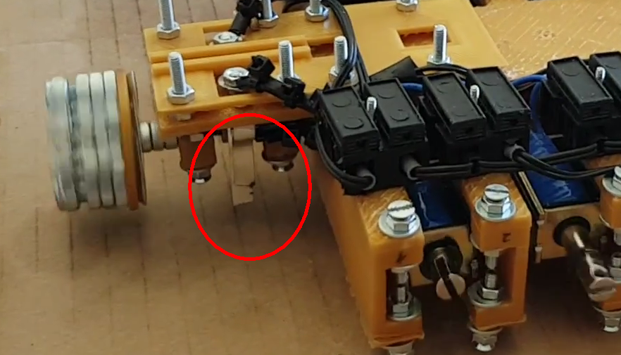

Guten Morgen zusammen, ich bräuchte Hilfe für eine Schutzschaltung. Ich habe das Forum mal durchsucht, aber bisher nichts gefunden was meinem Problem entspricht. Oder zu wenig Ahnung es zu erkennen/adaptieren. Sollte das Thema hier nicht hinpassen, dann bitte verschieben. Wenn es schon eine Lösung in diesem Forum gibt, dann bitte mitteilen und nicht böse sein. Bin kein Elektroniker. :) Ich habe 4 Magnetventile (Solenoide) die ich parallel über einen Schalter (2 Blechkontakte) schließe und öffne. Momentan betreibe ich diese mit 12 -22 Volt. Das ist auch schon die ganze Schaltung, keine weitere Elektronik involviert. Schließen und öffnen der Kontakte passiert sehr schnell, wodurch eine hohe Spannung ensteht die der ursprünglichen entgegen gerichtet ist, nur deutlich höher. Dadurch ensteht ein Lichtbogen der mir zum Teil sogar die Kontakte des Schalters zusammenschweißt. Nun bin ich auf der Suche nach einer Schutzschaltung die den Schalter vor der hohen Spannung schützt. Freilaufdioden habe ich schon probiert. Mit 1N4007 Dioden. Bringt einen kleinen Effekt, ist aber nicht ausreichend. Bei 12 Volt geht es, bei 22 Volt hat es quasi keinen Effekt. Ich habe schon alles mögliche gelesen und versucht, von normalen Dioden, TVS-Dioden (allerdings mit einer Durchbruchspannung von "nur" 6 Volt) und RCD-Snubbern. Bisher hat nichts den gewünschten Effekt gehabt. Vermutlich mache ich irgendwo etwas falsch. :) Kann mir jemand noch Tipps geben wie ich das Lösen könnte? Hatte schon mal jemand ein ähnliches Problem (vermutlich :)) und hat eine Lösung dafür? Würde mich freuen wenn jemand Ideen hat. Viele Grüsse und einen schönen Freitag, Thomas P.S. Falls jemanden das Projekt selber interessiert: Es ist ein Solenoid-Motor. Hier ein kleines Video davon: https://www.youtube.com/watch?v=2EA6QLiY7XM
#5068074
Thomas K. schrieb: > reilaufdioden habe ich schon probiert. Mit 1N4007 Dioden. Bringt einen > kleinen Effekt, ist aber nicht ausreichend. Bei 12 Volt geht es, bei 22 > Volt hat es quasi keinen Effekt. Dann hast du die falsch eingebaut. Die gehören parallel zum Magneten jedes Ventils und zwar in Sperrrichtung zur Ansteuerspannung.
Thomas K. schrieb: > Schließen und öffnen der Kontakte passiert sehr schnell, wodurch eine > hohe Spannung ensteht die der ursprünglichen entgegen gerichtet ist, > nur deutlich höher. Es ist viel einfacher: der Strom durch eine Spule ändert sich nur ungern. Nach dem Öffnen des Kontakt will er einfach weiterfließen. Und tut das über den Funken. Wenn du ihm einen Weg über eine passend eingebaute Diode gibst, dann hast du dort natürlich nur die Diodenspannung, und es funkt nichts mehr... Allerdings hat diese Sache einen kleinen Haken, der zum tragen kommt, wenn man schnell schalten will: weil sich die Energie aus der Spule nicht mehr mit einem Blitz und Knall schlagartig "entlädt", sondern der Strom über die Freilaufdiode munter weiter kreisen kann (bis er am Innenwiderstand der Spule in Wärme umgesetzt wurde), ist ein Ventil oder Relais mit Freilaufdiode beim Abschalten langsamer. > Dadurch ensteht ein Lichtbogen der mir zum Teil sogar > die Kontakte des Schalters zusammenschweißt. Das Verschweißen passiert aber beim Einschalten, wenn der Kontakt überlastet ist.
#5068119
Lothar M. schrieb: > Das Verschweißen passiert aber beim Einschalten, wenn der Kontakt > überlastet ist. Das stimmt. Was sind das für Kontakte? Diese Aussage: Thomas K. schrieb: > Ich habe 4 Magnetventile (Solenoide) die ich parallel über einen > Schalter (2 Blechkontakte) schließe und öffne. lässt darauf schliessen, das das was selbstgebautes ist. Vieleicht prellen diese Kontakte zu stark und/oder sind aus dem falschen Material.
Der Andere schrieb: > lässt darauf schliessen, das das was selbstgebautes ist. Vieleicht > prellen diese Kontakte zu stark und/oder sind aus dem falschen Material. Für gute "Handkontakte" kann man gut alte, möglichst grosse Relais "schlachten".
Der Andere schrieb: > das das was selbstgebautes ist. Sieht man im verlinkten Video hübsch funkeln... Ich würde da eine elektronische Kommutierung mit Hallgeber einbauen.

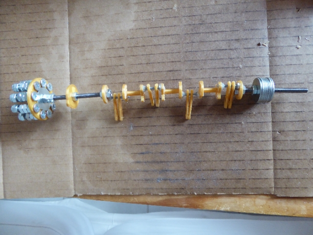

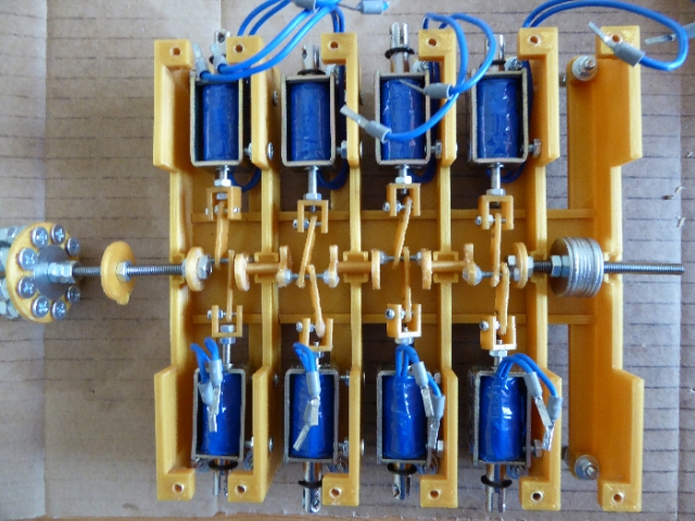

Ah ja, ich kann mir hier in der Firma keine You Tube Videos anschauen. Dann sollte man sich vieleicht überlegen ob man dafür einen E Motor schlachtet und den Kommutator und Kohlen benutzt. Lothar M. schrieb: > Ich würde da eine elektronische Kommutierung mit Hallgeber einbauen. Das wäre dann sie Luxusvariante :-) Sieht man auf dem Video auch die Kurbelwelle?
Der Andere schrieb: > Sieht man auf dem Video auch die Kurbelwelle? Nein, die ist versteckt, man sieht nur die "Zylinder" und die "Kolben"...
Hallo zusammen, wow, so viele Antworten in so kurzer Zeit. Danke. Ich versuche mal auf die Antworten einzugehen: >>Dann hast du die falsch eingebaut. Die gehören parallel zum Magneten >>jedes Ventils und zwar in Sperrrichtung zur Ansteuerspannung. Nein. Ich habe diese genau so eingebaut wie Du es beschreibst. 4 Stück, parallel zu den Spulen (einfach in die Lüsterklemme mit reingeschraubt), mit der Sperrseite zum Pluspol. Wie gesagt, bei 12 V funktioniert es einigermaßen, bei 22 V nicht mehr. Vielleicht reagieren die 1N4007 Dioden zu langsam? >>Allerdings hat diese Sache einen kleinen Haken, der zum tragen kommt, >>wenn man schnell schalten will: weil sich die Energie aus der Spule >>nicht mehr mit einem Blitz und Knall schlagartig "entlädt", sondern der >>Strom über die Freilaufdiode munter weiter kreisen kann (bis er am >>Innenwiderstand der Spule in Wärme umgesetzt wurde), ist ein Ventil oder >>Relais mit Freilaufdiode beim Abschalten langsamer. Hab ich auch schon mal gelesen. Die Frage ist, hat das eine Auswirkung auf meinen Schalter? Bedeutet das, wenn der das nächste Mal eingeschaltet wird ist noch "Reststrom" im System? (Sorry das ich es nicht besser ausdrücken kann, ich hoffe Du verstehst was ich meine) >>Das Verschweißen passiert aber beim Einschalten, wenn der Kontakt >>überlastet ist. Das verstehe ich nicht. Warum soll der Kontakt bei 12 V überlastet sein? Fließt da schon zu viel Strom? (Die Solenoide ziehen 0.3A bei 12 V.) >>lässt darauf schliessen, das das was selbstgebautes ist. Vieleicht >>prellen diese Kontakte zu stark und/oder sind aus dem falschen Material. Ja diese "Schalter" sind selbstgebaut. Sie sind aus einem leicht federnden Metall. Dadurch lassen sie sich sehr leicht schließen (von der Kraft her gesehen) und öffnen sich selber wieder. (Betätigt werden sie über eine Nocke direkt auf der Kurbelwelle) >>Sieht man im verlinkten Video hübsch funkeln... >>Ich würde da eine elektronische Kommutierung mit Hallgeber einbauen. Ich verstehe nur Bahnhof... :) Sorry >>Sieht man auf dem Video auch die Kurbelwelle? Wenn Du möchtest kann ich mal ein Bild hochladen. Warum brauchst Du das? >>Dann sollte man sich vieleicht überlegen ob man dafür einen E Motor >>schlachtet und den Kommutator und Kohlen benutzt. >>Ich hoffe ich konnte in bisschen mehr Licht ins Dunkel bringen. Klingt nach einer Möglichkeit. Gibt es noch andere Lösungen? Viele Grüsse, Thomas
Thomas K. schrieb: >>> Ich würde da eine elektronische Kommutierung mit Hallgeber einbauen. > Ich verstehe nur Bahnhof... :) Sorry "Elektronische Zündung" heißt das beim Verbrennermotor: der Schalter selbst wirde wenig belastet, weil er nur einen leistungsfähigen Transistor (und eben keine Induktivität) ansteuert.
Lothar M. schrieb: > Thomas K. schrieb: >>>> Ich würde da eine elektronische Kommutierung mit Hallgeber einbauen. >> Ich verstehe nur Bahnhof... :) Sorry > "Elektronische Zündung" heißt das beim Verbrennermotor: der Schalter > selbst wirde wenig belastet, weil er nur einen leistungsfähigen > Transistor (und eben keine Induktivität) ansteuert. Alles klar. Verstanden. Ich versuch mal danach zu suchen. Danke. Viele Grüsse, Thomas
#5068225
Thomas K. schrieb: >>>Sieht man auf dem Video auch die Kurbelwelle? > Wenn Du möchtest kann ich mal ein Bild hochladen. Warum brauchst Du das? Ich brauche das nicht. Nur finde ich die Realisierung der Mechanik bei sowas am interessantesten :-) Thomas K. schrieb: >>Sieht man im verlinkten Video hübsch funkeln... >>Ich würde da eine elektronische Kommutierung mit Hallgeber einbauen. > Ich verstehe nur Bahnhof... :) Sorry Das ist praktisch wie eine moderne Zündanlage in einem Verbrennungsmotor. Du bestimmst elektronisch den Kurbelwellenwinkel und schaltest (zündest) dann über eine elektronische Steuerung deine "Zylinder" zum richtigen Zeitpunkt. Mit einem µC hätte das den Charme daß du den "Zündwinkel" z.B. je nach Drehzahl, Last, etc. ändern könntest. Und keine Kontaktprobleme mehr.
Der Andere schrieb: > Thomas K. schrieb: >>>>Sieht man auf dem Video auch die Kurbelwelle? >> Wenn Du möchtest kann ich mal ein Bild hochladen. Warum brauchst Du das? > > Ich brauche das nicht. Nur finde ich die Realisierung der Mechanik bei > sowas am interessantesten :-) Ich kann gerne mal ein paar Bilder hochladen. Geht aber frühestens heute Abend. > Thomas K. schrieb: >>>Sieht man im verlinkten Video hübsch funkeln... >>>Ich würde da eine elektronische Kommutierung mit Hallgeber einbauen. >> Ich verstehe nur Bahnhof... :) Sorry > > Das ist praktisch wie eine moderne Zündanlage in einem > Verbrennungsmotor. > Du bestimmst elektronisch den Kurbelwellenwinkel und schaltest (zündest) > dann über eine elektronische Steuerung deine "Zylinder" zum richtigen > Zeitpunkt. > Mit einem µC hätte das den Charme daß du den "Zündwinkel" z.B. je nach > Drehzahl, Last, etc. ändern könntest. > Und keine Kontaktprobleme mehr. Klingt gut. Und nach einem Haufen zu lernen für einen der keine Ahnung von Elektronik hat. Ich werde mir das am Wochenende mal zu Gemüte führen. Aber eine "einfache" Schutzschaltung ist dann wohl nicht drin, oder? Viele Grüsse, Thomas
Thomas K. schrieb: > Aber eine "einfache" Schutzschaltung ist dann wohl nicht drin, oder? Nein. Der Kontakt ist überlastet. Der einzige "Schutz" ist ein Transistor, der ihm hilft.
Thomas K. schrieb: > Aber eine "einfache" Schutzschaltung ist dann wohl nicht drin, oder? Eine Schutzschaltung mit Freilaufdiode funktioniert praktich immer und zuverlässig. Wenn sie bei Dir nicht funktioniert, hast Du irgendwas falsch gemacht. Die von den anderen Postern genannten Einschränkungen gibt es zwar, diese werden aber bei Deinem Aufbau höchstwahrscheinlich keine Rolle spielen.
Lothar M. schrieb: > Thomas K. schrieb: >> Aber eine "einfache" Schutzschaltung ist dann wohl nicht drin, oder? > Nein. Der Kontakt ist überlastet. Der einzige "Schutz" ist ein > Transistor, der ihm hilft. Ok. Dann schau ich mal weiter. Danke. Viele Grüsse, Thomas
Harald W. schrieb: > Thomas K. schrieb: > >> Aber eine "einfache" Schutzschaltung ist dann wohl nicht drin, oder? > > Eine Schutzschaltung mit Freilaufdiode funktioniert praktich immer > und zuverlässig. Wenn sie bei Dir nicht funktioniert, hast Du > irgendwas falsch gemacht. Die von den anderen Postern genannten > Einschränkungen gibt es zwar, diese werden aber bei Deinem Aufbau > höchstwahrscheinlich keine Rolle spielen. Nun genau deswegen habe ich ja den Thread hier erstellt, weil ich eben nicht weiss was ich falsch gemacht habe und ob. Meine Schaltung ist so einfach, das man eigentlich nix falsch machen kann. Glaube ich. Es gibt einen Schalter der 4 Solenoide gleichzeitig schaltet. Diese sind mit Lüsterklemmen angebunden. In jede Lüsterklemme habe ich noch je eine 1N4007 Diode antiparallel eingeschraubt. Also über jedem Solenoid ist jeweils eine Diode parallel eingebaut, in Sperrrichtung zum Pluspol. So habe ich es in Internet gefunden unter Freilaufdiode. Und nun geht es halt trotzdem nicht. Vielleicht kannst Du mir ja erklären was ich falsch gemacht habe? Oder ein kleines Schaltbild posten wie du es lösen würdest mit der Diode? Viele Grüsse, Thomas
Thomas K. schrieb: > Nun genau deswegen habe ich ja den Thread hier erstellt, weil ich eben > nicht weiss was ich falsch gemacht habe und ob. > Meine Schaltung ist so einfach, das man eigentlich nix falsch machen > kann. Glaube ich. Es ist schlicht der Kontakt das Problem (zu knapp dimensioniert für den fließenden Strom). alles andere ist bereits richtig. Somit: Fokussier Dich bitte auf den Vorschlag von Lothar.
Thomas K. schrieb: > Nun genau deswegen habe ich ja den Thread hier erstellt, weil ich eben > nicht weiss was ich falsch gemacht habe und ob. Wir auch nicht, denn wir haben Deinen Aufbau nicht vor Augen. > Meine Schaltung ist so einfach, das man eigentlich nix falsch machen > kann. Glaube ich. Glauben heisst nichts wissen. > Vielleicht kannst Du mir ja erklären was ich falsch gemacht habe? Du solltest als erstes klären, ob Du Funken beim Einschalten oder beim Ausschalten hast.
Andrew T. schrieb: > Thomas K. schrieb: >> Nun genau deswegen habe ich ja den Thread hier erstellt, weil ich eben >> nicht weiss was ich falsch gemacht habe und ob. >> Meine Schaltung ist so einfach, das man eigentlich nix falsch machen >> kann. Glaube ich. > > Es ist schlicht der Kontakt das Problem (zu knapp dimensioniert für den > fließenden Strom). > > alles andere ist bereits richtig. > > Somit: Fokussier Dich bitte auf den Vorschlag von Lothar. Klingt plausibel für mich. Danke. Viele Grüsse, Thomas
zm Verständnis: generell wären die 300mA für den riesen Blechstreifen kein Problem WENN der Kontakt sofort, dauerhaft über eine breite Fläche entstehen würde. Leider kontaktiert da bloß erstmal ein kleines vorstehendes Eck, dieser Kontakt löst sich nach wenigen ms wegen Federwirkung (prallt ab) wieder - was den bereits fließenden Strom stört ... etc. Für solche Probleme gab es früher quecksilberbenetzte (Reed)kontakte, heute löst man das eleganter berührungslos durch Elektronik ...
G. H. schrieb: > zm Verständnis: > generell wären die 300mA für den riesen Blechstreifen kein Problem WENN > der Kontakt sofort, dauerhaft über eine breite Fläche entstehen würde. > Leider kontaktiert da bloß erstmal ein kleines vorstehendes Eck, dieser > Kontakt löst sich nach wenigen ms wegen Federwirkung (prallt ab) wieder > - was den bereits fließenden Strom stört ... etc. > > Für solche Probleme gab es früher quecksilberbenetzte (Reed)kontakte, > heute löst man das eleganter berührungslos durch Elektronik ... Ja das stimmt. Die Kontaktfläche ist sehr, sehr klein. Da kann ich sicher auch noch mal schauen ob ich das verbessern kann. Danke für die Erklärung. Viele Grüsse, Thomas

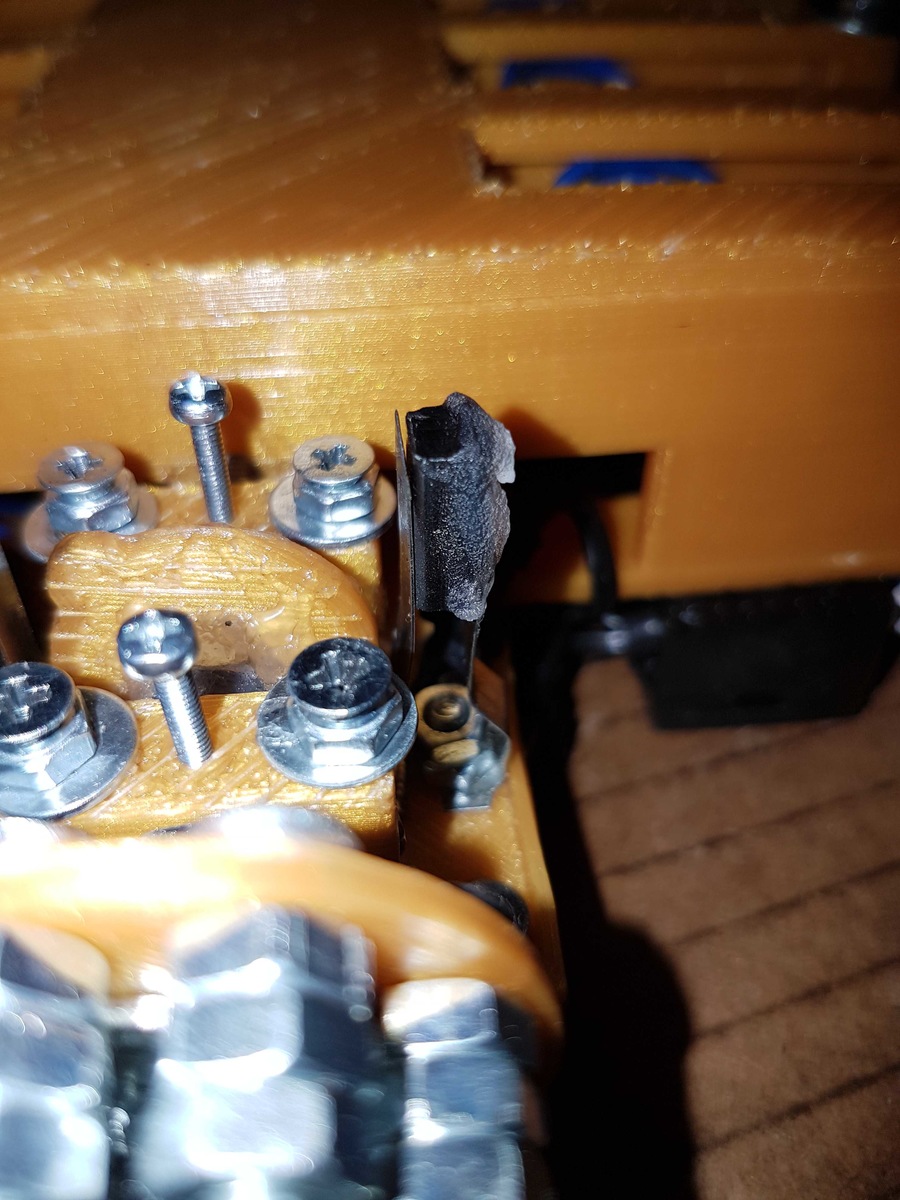

Kann auch am Kontaktmaterial liegen. Was ist das für ein Blech? Relais haben ja immer einen Huckel an den Kontakten, also Kontaktniten, manchmal sogar doppelt. Mach mal Messing oder Kupferniten rein.
Thomas K. schrieb: > Da kann ich sicher auch noch mal schauen ob ich das verbessern kann. Verwende AgSnO2 Kontakte. Die verschweißen weniger gern... ;-) Siehe den Beitrag "Re: Relais hält sich fest"

Hallo zusammen, also ich habe mir dass ganze übers Wochenende mal angeschaut. Tatsächlich habe ich meinen Motor mit eurer Hilfe zum Laufen bekommen. Vielen Dank nochmal für die vielen Antworten. Also, was habe ich gemacht: Zum einen mal die Lösung von Lothar angeschaut (elektronische Kommutierung mit Hallgeber, einfach mal bei der Wikipedia angeschaut). Das wäre eine sehr elegante Lösung, allerdings muss ich zugeben dass mir diese momentan zu teuer und aufwändig war. Mein nächstes Projekt soll ein Sternmotor sein, da werde ich mich sicher mit dieser Lösung beschäftigen. Dann wurden ja viele Hinweise gegeben bezüglich der Kontakte. Beschichtete verwenden, Kohlebürsten und Kommutator eines vorhandenen E-Motors usw. Tatsächlich ist meine Lösung eine Mischung aus diesen. Ich hatte noch einen E-Motor rumliegen aus einem alten Pürierstab. Dem habe ich die Kohlebürsten geklaut und die Stehbleche meiner Schalter damit "beschichtet". Also draufgeklebt so dass es noch elektrischen Kontakt gibt. Was soll ich sagen: funktioniert einwandfrei. Alle Elektroniker werden nun vermutlich die Hände über dem Kopf zusammenschlagen, aber noch mal zur Verdeutlichung: Mein erstes Ziel war dafür zu sorgen dass die Kontakte nicht verschweißen. Der Funke selber ist mir momentan mal egal. Und nun funkt es fröhlich vor sich hin und Kohle und Metall verschweißen nicht. Zusätzlich habe ich noch mal die Spannungen und Ströme gemessen. Und es ist tatsächlich so, dass die Schalter beim EINschalten verschweißt sind und nicht beim AUSschalten. Daher habe ich die Freilaufdioden auch wieder eingebaut. Diese haben immer funktioniert, ich habe es nur nicht gesehen. Ich war zu fixiert auf den Funken, der auch mit Freilaufdioden noch auftritt. Aber eben wegen einer ganz anderen Ursache. Die Freilaufdioden brauche ich tatsächlich auch noch. Ich verwende einen elektronischen Dimmer um die Eingangsspannung zu regeln (und damit die Drehzahl des Motors). Diesen Dimmer habe ich mir schon 2-mal gegrillt, eben wegen der hohen Spannung beim Abschalten der Solenoide. Nun ist auch der Dimmer geschützt. Fazit: Ich hatte 2 Probleme, habe aber nur eines davon gesehen. Daher meine Vermutung dass die Freilaufdioden nicht funktioniert haben. Nun sind beide gelöst. Viele Grüsse, Thomas P.S. Im Anhang habe ich noch ein paar Bilder vom Schalter und der Kurbelwelle.
Hallo zusammen, ich wollte gerne noch mal ein kleines Update geben und euch noch mal danken. Ich habe je beim letzten mal geschrieben dass ich die Kontakte "beschichtet" hätte. Schlussendlich hat das auch nichts gebracht. Die Kontakte sind zwar nicht zugeschweisst, dafür ist aber die Kohle verbrannt und hat sich auf den Kontakten abgesetzt. Dadurch konnten diese irgendwann auch nicht mehr schalten. Somit ein anderer Effekt, aber die gleiche Wirkung. Als nächstes habe ich mechanische Relais probiert. Hat soweit funktioniert, aber bei höheren Drehzahlen waren diese zu langsam. Somit hatte der Motor Aussetzer. Zum Schluss gibt es nun eine elektronische Zündung (elektronische Relais) und eine mechanische Schaltung der elektronischen Relais (also noch keine Hallgeber :)). Somit sind in meinem Setup die Schaltkontakte nur noch mit max. 5V belastet und die Spannung für die Magnetventile geht über die elektronischen Relais. Freilaufdioden sind natürlich auch noch drin. Damit funktioniert es nun richtig gut und der Motor läuft rund und stabil. Wen es interessiert hier noch ein Video vom finalen Zustand: https://youtu.be/mUsqje-ubSE Viele Grüsse, Thomas
